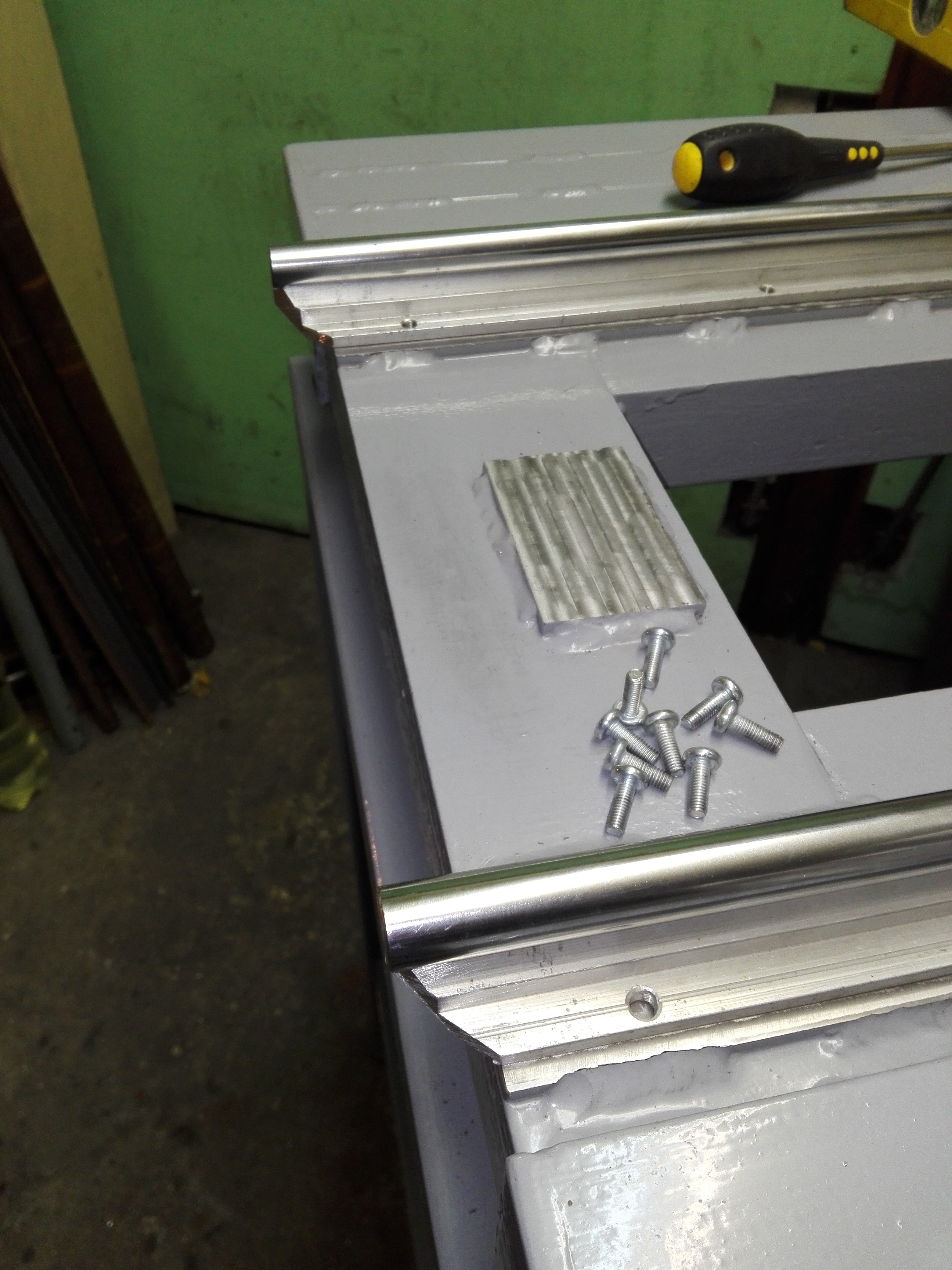

No i wystawiłem wałki po 20mm na stronę poza ramę. Co by wieśniacko nie wyglądało i żeby sobie spodni nie rozpruć ;) pościnałem podpory na ukośnicy i nawet mi się podoba ;).
A przy okazji... dwie śruby którymi przykręcony jest wałek do podpory były za długie a raczej chinol za płytko nawiercił/nagwintował otwory i śruby nie dociągały wałka do podpory... masakra.

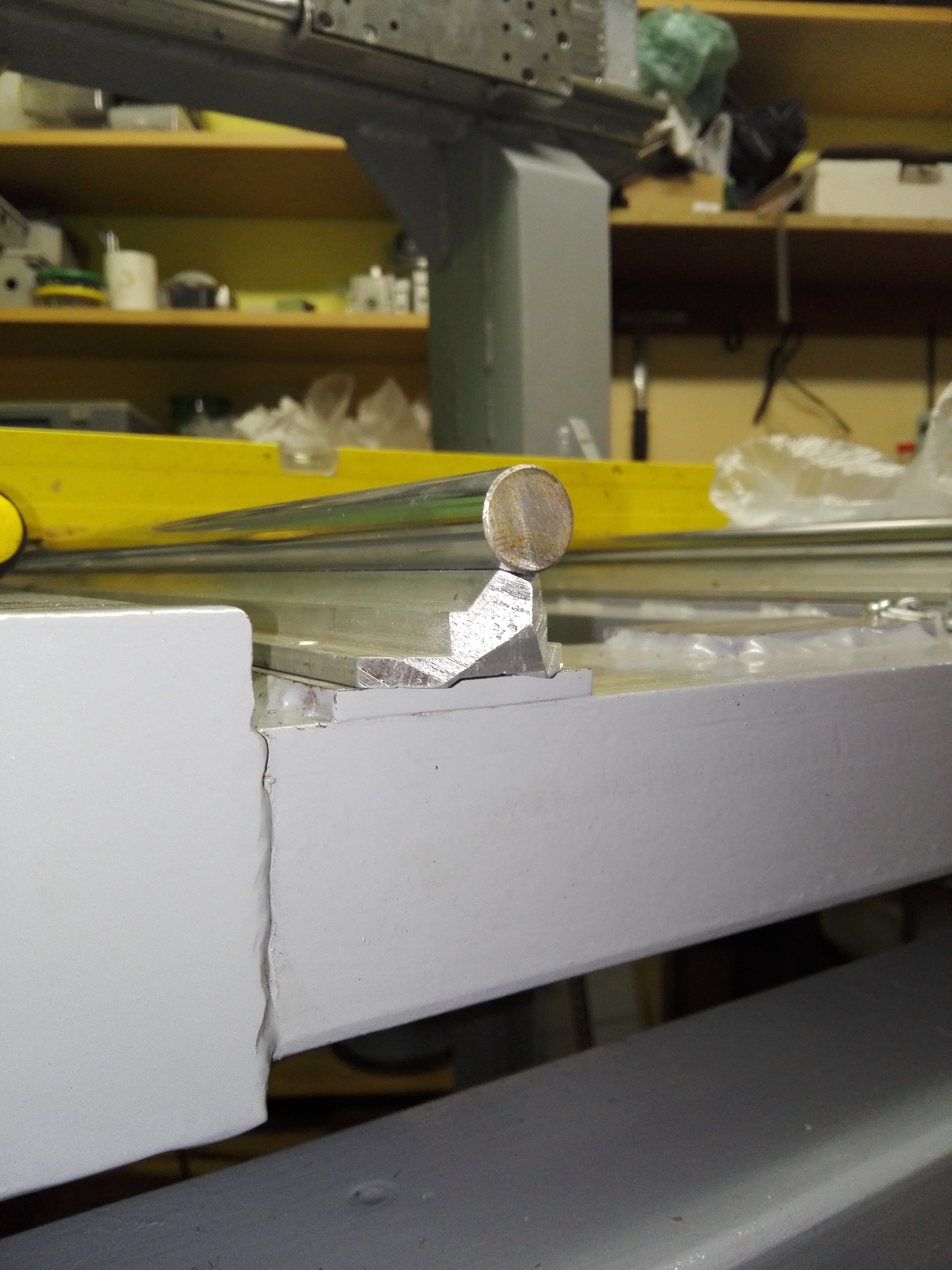

Koledzy... rady mi trzeba. Powierciłem i nagwintowałem ramę i przymierzam wałki na podporach i drapię się po głowie jak to ustawić żeby zachować prostoliniowość...
Nie mam żadnych liniałów, kątowników precyzyjnych ani podobnych narzędzi pomiarowych.
Prowadnice mają 700mm i proste to one nie są. Wiadomo że druga się ustawi wg. pierwszej ale jak tą pierwszą ustawić?

Trzeba bylo baze zrobic. Nie wiem czy koledzy potwierdza metode ale mozesz cos dociac Na odpowiednia dlugosc I postaeic Na podstawie. Docisnac prowadnice do tego czegos, z jednej i drugiej I konce masz ustawione. Zrob tak w kilku punktach jak da rade, I jako tako ustawiona. Moze zaloz ja Na krzyzak I loztska troche ja podprostuja.

morghul, Jak nie mas nic to będzie ciężko, :) Ale mozesz obok naciągnąć jakiś drut i według nieco próbować ustawiać.

Zbuduj sobie karetkę na 4 wózkach, załóż na prowadnice , prowadnice przykręć jedną czy dwoma śrubkami- wstępnie. na te karetkę załóż coś prostego. czujnikiem do tego czegoś prostego albo czujnik na karetkę ( w tym wyadku stół) i wyrównaj do profila ramy.
chyba nic lepszego nie wymyślisz.

Nie chcę pisać "a nie mówiłem" ale chyba muszę. Na belce sami zrobiliśmy Ci bazę byś miał łatwiej ale na korpusie jeśli nie masz co najmniej kątownika by go oprzeć o belkę i czujnikować przemieszczającym się suportem stołu ten kątownik to będzie kicha. Teraz musisz spakować frezarkę na plecy i przydreptać do nas na pomiarówkę. Koszt tylko Twojego paliwa no i gorzką czekoladę wedla bo taką lubię :) jak się zepniesz jutro od 11 do 16 to masz pomiarówkę tylko dla siebie.
