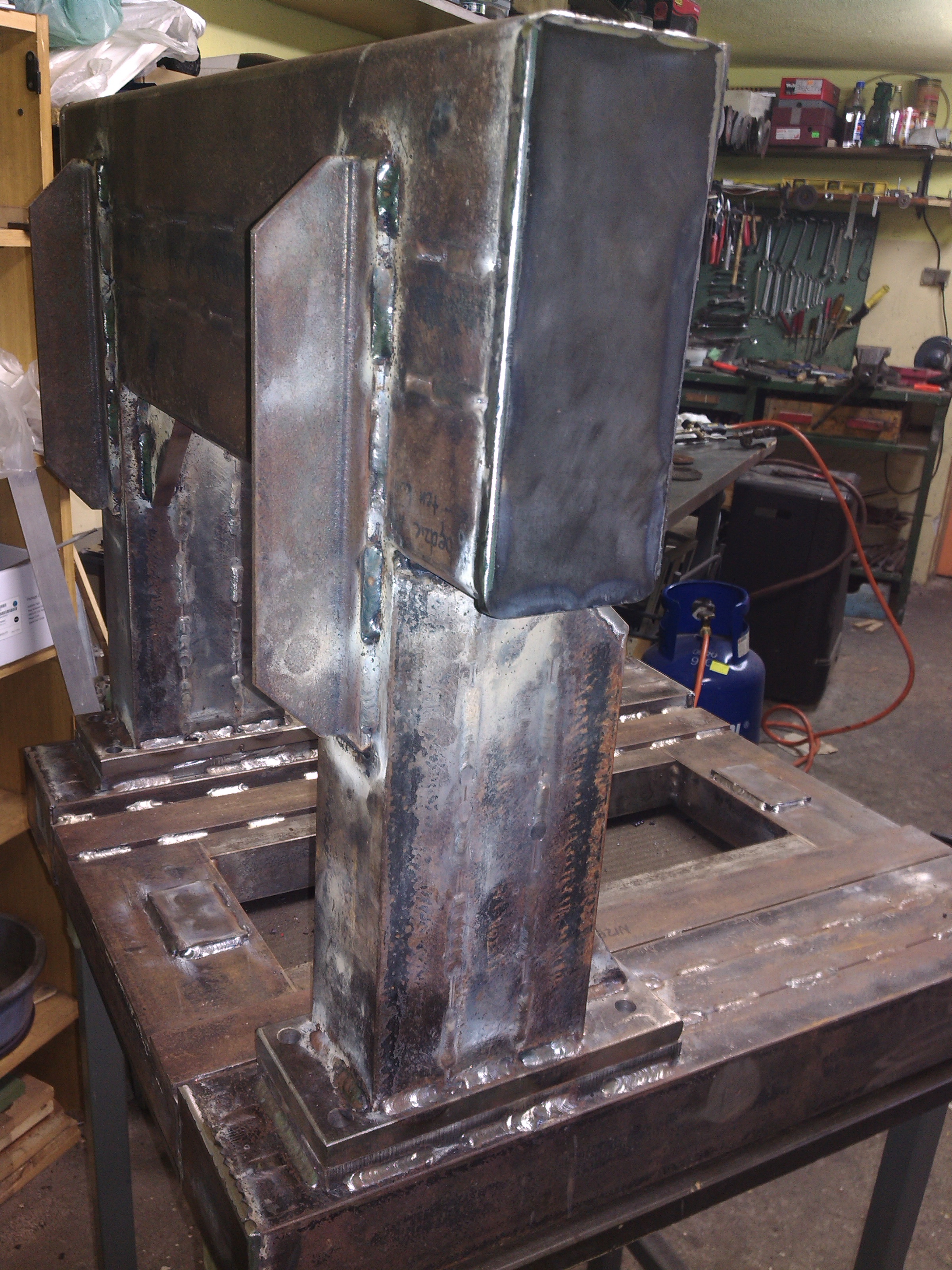

Temat trochę utknął z racji zdrowotnych ale wracam do tematu z zamiarem jego ukończenia żeby nie było jak to często na forum się zdarza, że maszyna zostaje w fazie projektu albo kilku pospawanych profili :).
Spawanie ramy zakończone i wygląda to tak:

Post napisał: edenlubawa » 30 wrz 2015, 23:04
Czy rama będzie wyżarzana?

Post napisał: morghul » 01 paź 2015, 10:38
edenlubawa pisze:Czy rama będzie wyżarzana?
Oczywiście :) Jak znajdę kogoś w mojej okolicy kto jest w stanie to zrobić w rozsądnych pieniądzach. Jedna firma w mojej wsi wyceniła taką usługę na prawie 1000zł wiec... ;) szukam dalej.

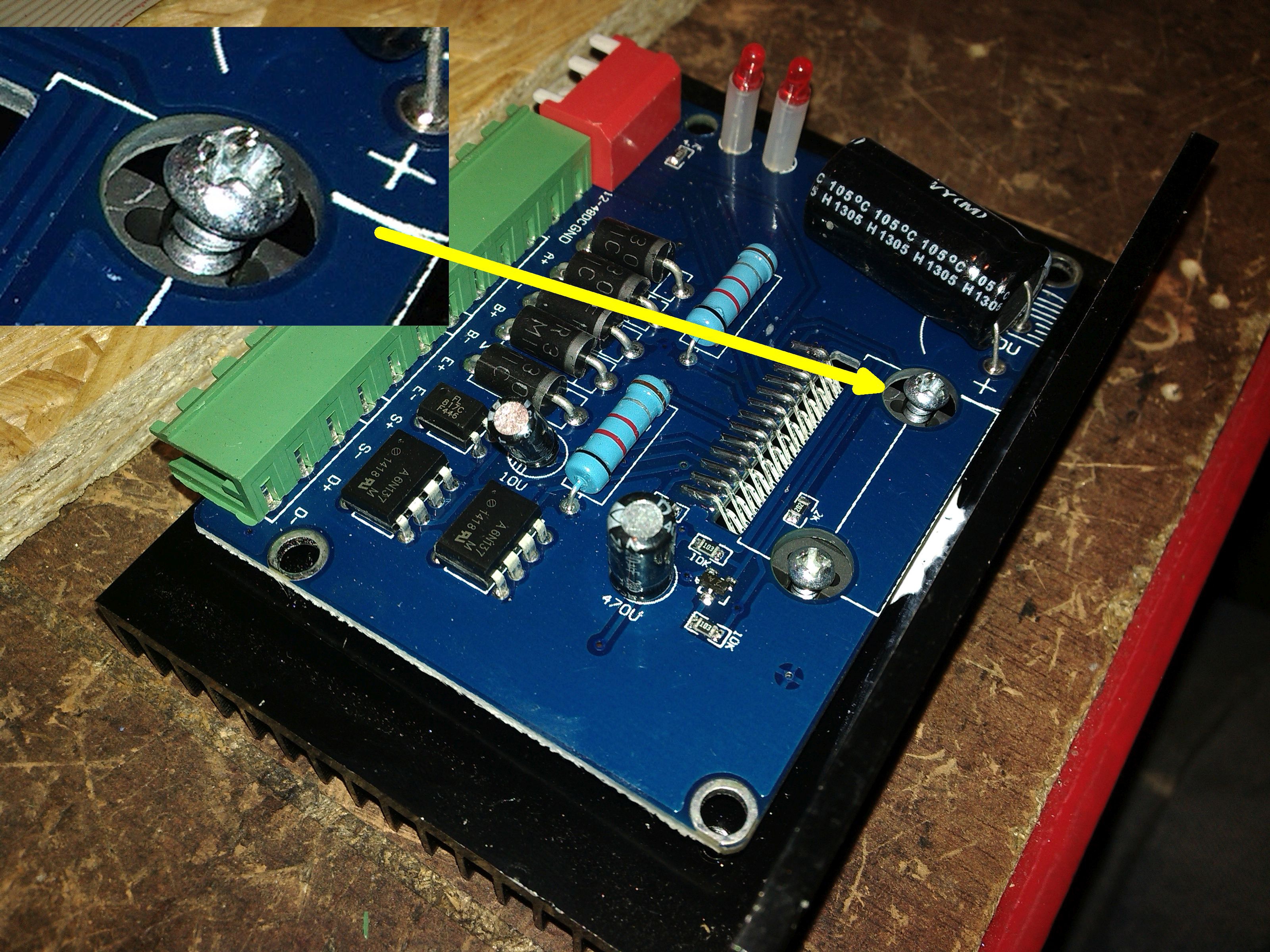

Post napisał: morghul » 09 paź 2015, 15:40
Drobna rada nośnie chińskich sterowników
HY-DIV268N-5A na TB6600.
Coś mi nie pasowało bo trochę jak dla mnie za bardzo się kolebotał jeden po obudowie więc go rozkręciłem:
Jak widać wkręt trzymający układ nie dokręcony, delikatnie mówiąc ;) a układ ostawał od radiatora z tej strony na ponad milimetr. Dobrze, że nie męczyłem sterowników zbytnio bo jeszcze by się upalił.
Oczywiście sprawdziłem pozostałe sterowniki i okazało się, że w każdym jeden wkręt nie był wkręcony a układy wisiały w powietrzu jedną stroną, jakiś chiński dowcip.
Przydało by się też dać pod te wkręty podkładki bo łby są trochę za małe i kruszą obudowę układu jak się zbytnio dokręci.
Tak więc polecam rozkręcić i sprawdzić bo może się okazać, że będą padać od przegrzania.

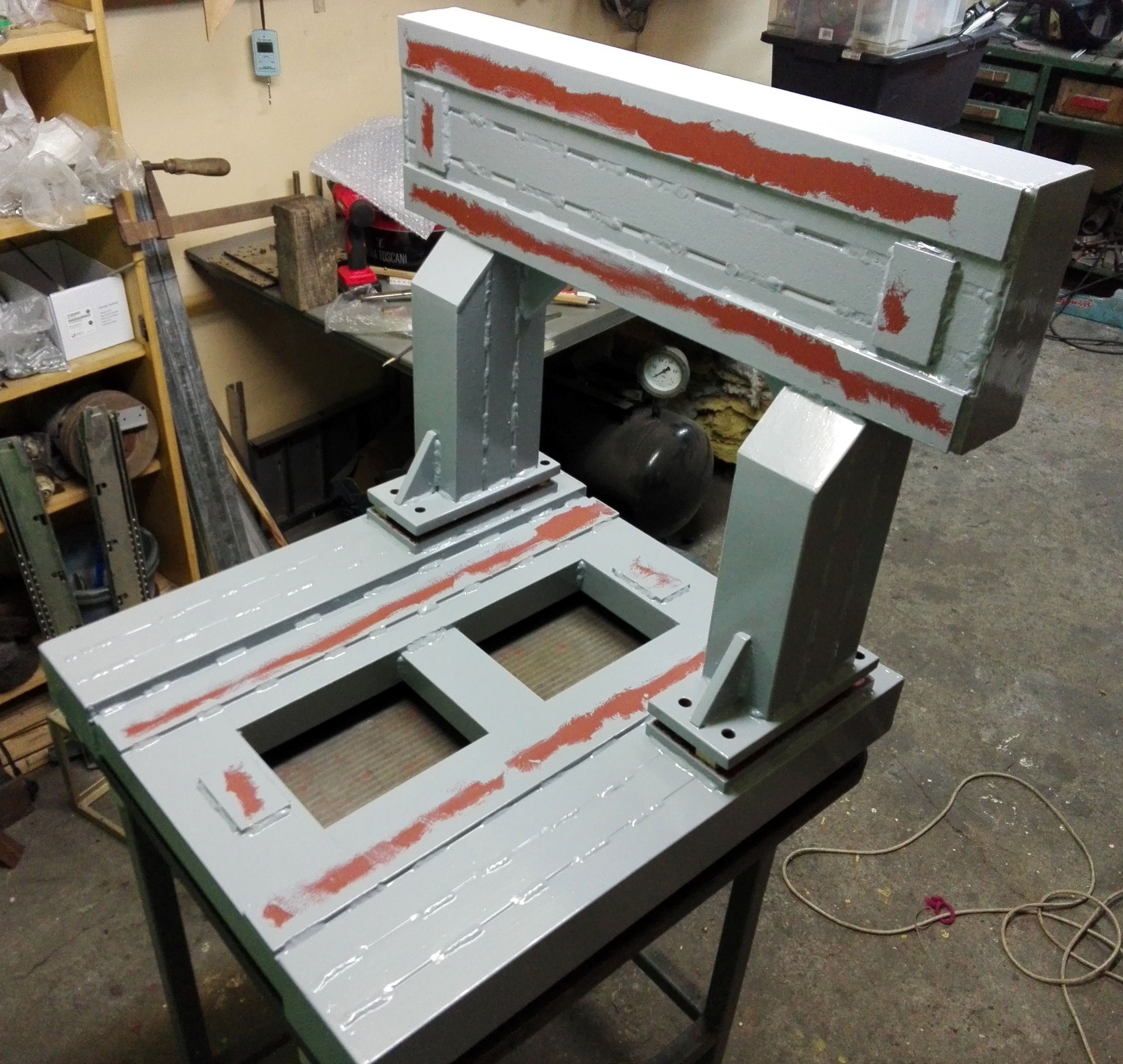

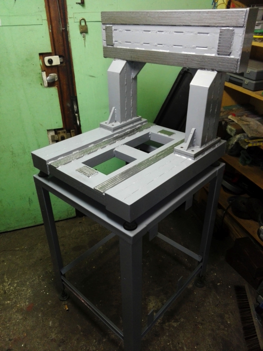

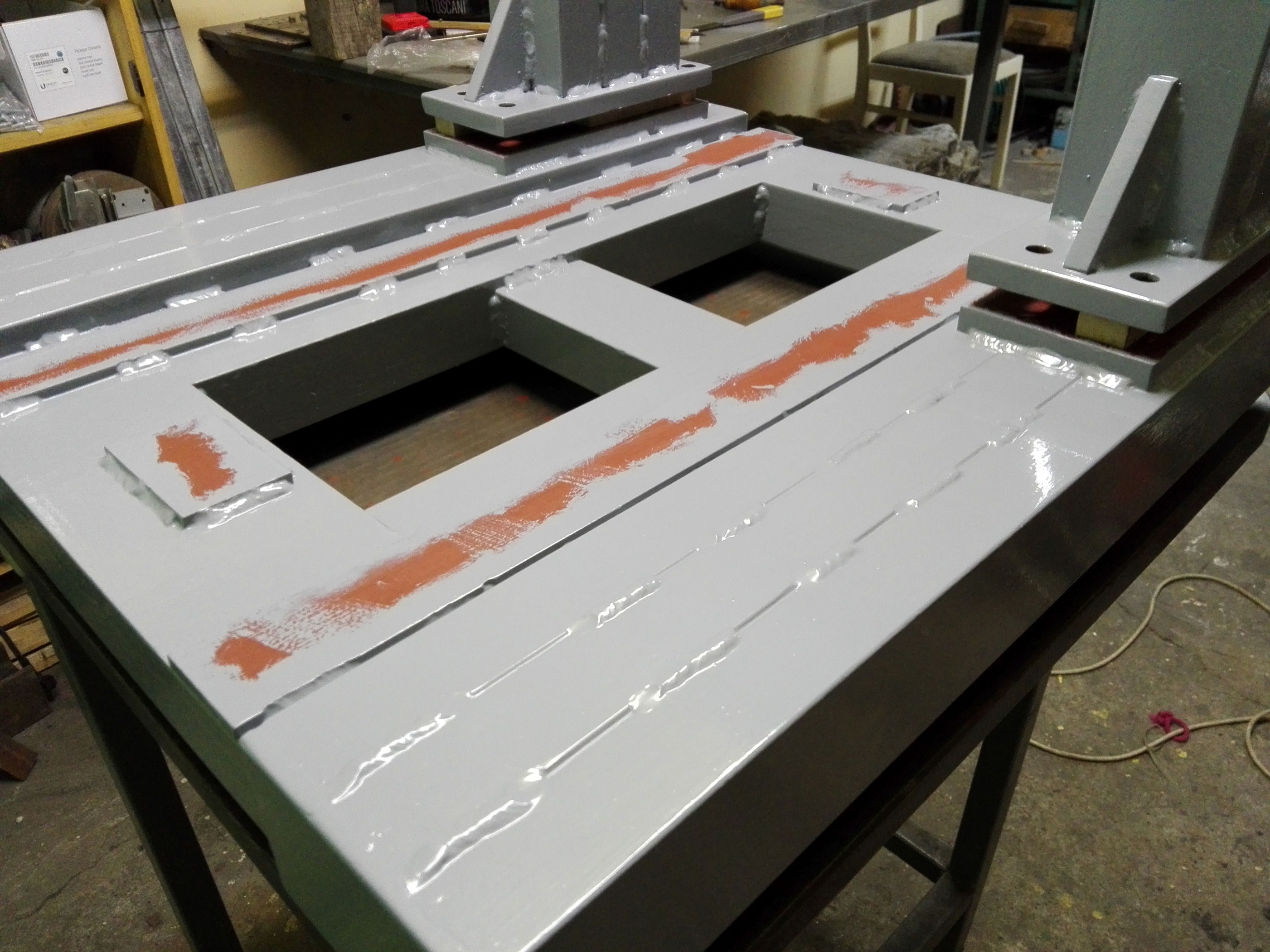

#47
Post napisał: morghul » 11 lis 2015, 11:07

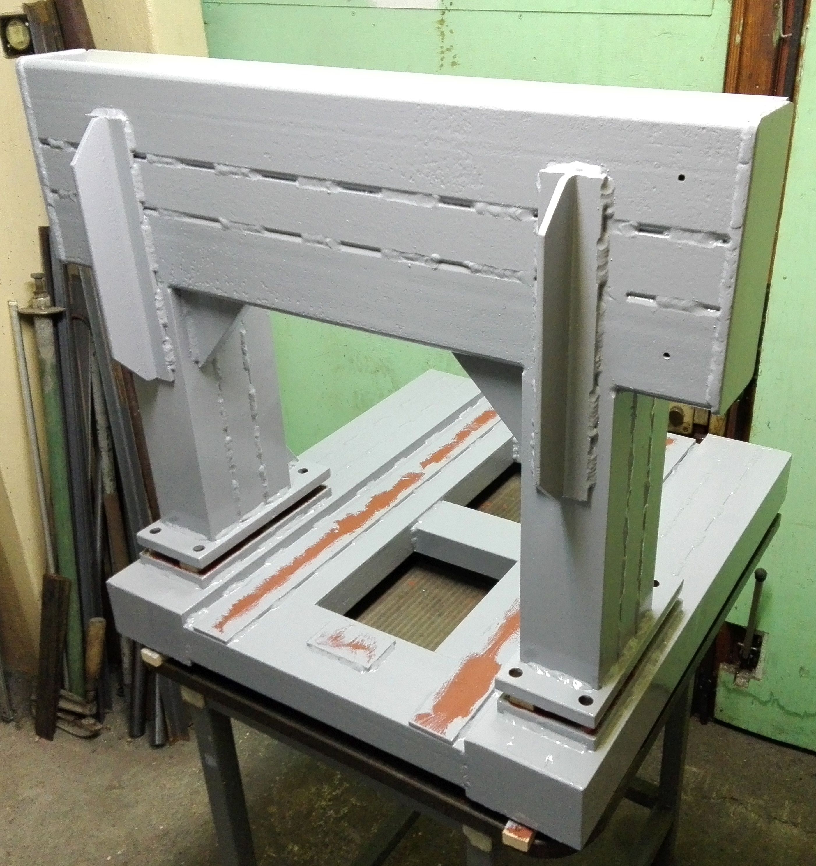

Kolejny etap za mną, rama wyżarzona i pomalowana, czeka na frezowanie powierzchni bazowych. Tematem frezowania zajmie się znany i poważany na forum kolega więc jestem pewien, że będzie to zrobione zgodnie ze sztuką.
W międzyczasie spawam stolik pod frezarkę.

Post napisał: kabi » 11 lis 2015, 20:29
Możesz podać wymiary i ile ta konstrukcja waży?

Post napisał: bartuss1 » 12 lis 2015, 15:35
dziwna troche ta ramka

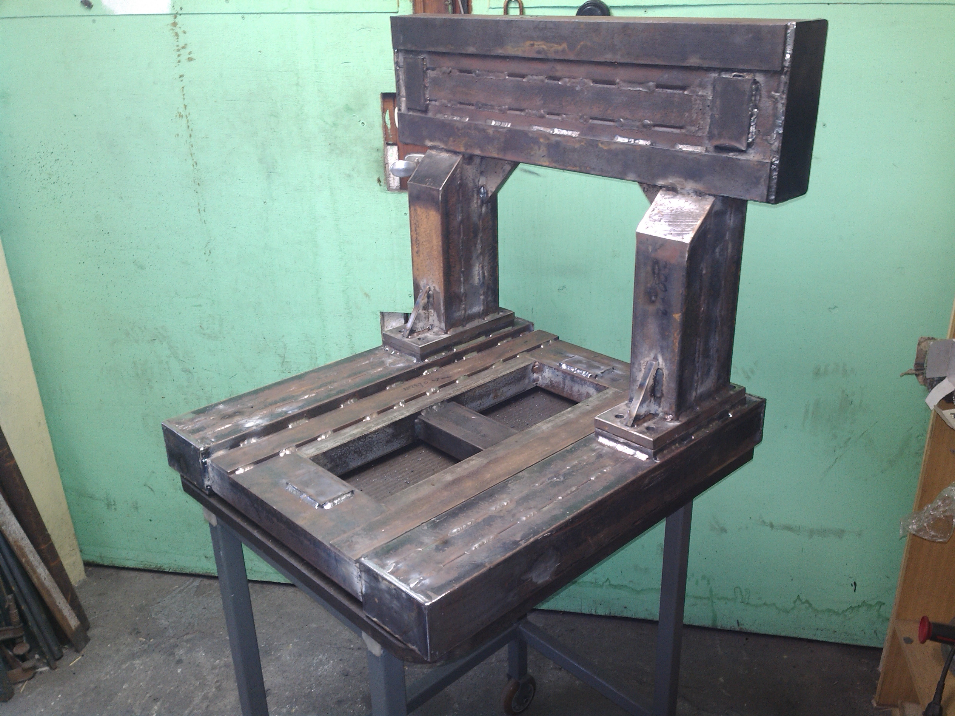

#50
Post napisał: morghul » 17 gru 2015, 12:43
kabi pisze:Możesz podać wymiary i ile ta konstrukcja waży?
Podstawa ma ok. 600x700, belka bramy 700. Waga ramy z tego co liczyłem po profilach to jakieś 120kg.
bartuss1 pisze:dziwna troche ta ramka
Tzn. ?
[ Dodano: 2015-12-17, 12:55 ]
Mały update:
Rama w trakcie frezowania:
Podziękowania dla Pana Gaspara z firmy Onred ze Szczecina (www.onred.pl) za podjęcie się obróbki w wolnej chwili :). Swoją drogą cały czas jestem pod wrażeniem maszyn.
A tu już po powrocie do mnie na docelowej podstawie:
Teraz zabieram się za ustawianie geometrii.
