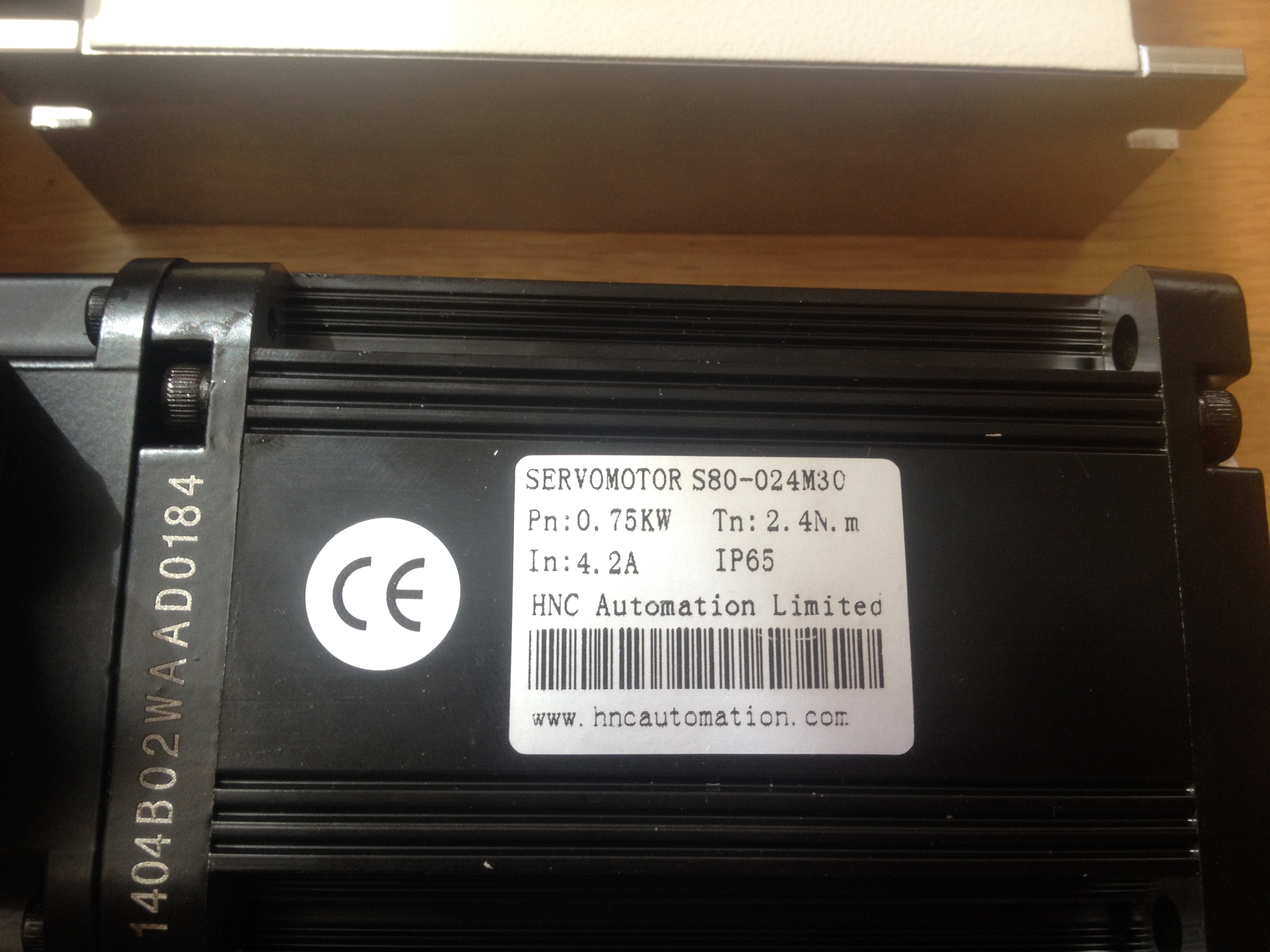

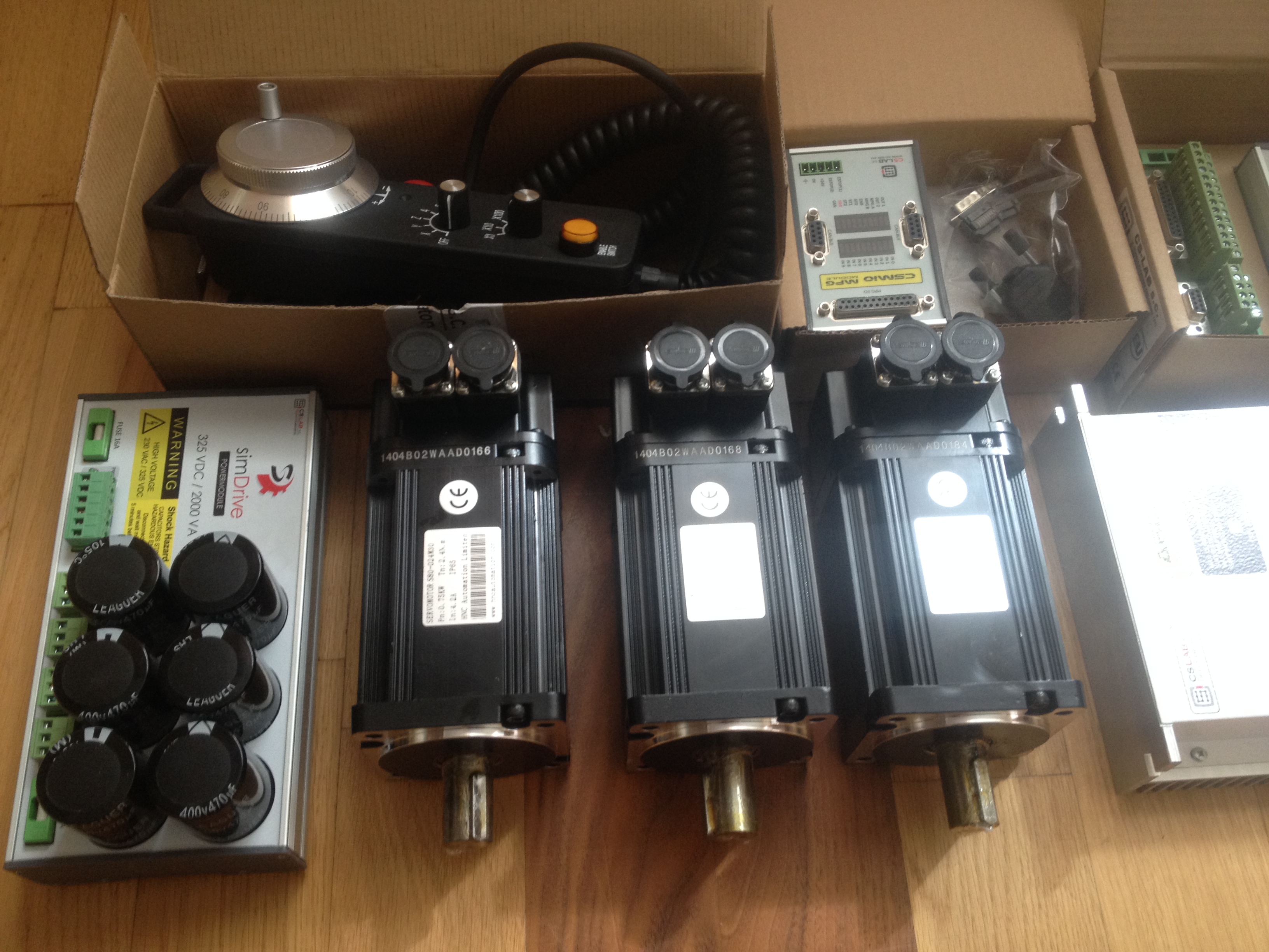

Dziś dotarło do mnie sterowanie poniżej kilka fotek.ObrazekObrazekObrazek

Post napisał: gaspar » 20 sie 2014, 18:46
no fajnie fajnie, ale trzeba było z mpga zrezygnować i tą kasę przeznaczyć na csmio ip/s.
Troszkę urwiesz jaja maszynie tą wersją sterownika do 120khz. Dodatkowo ważne bazowanie na indeks enkodera z arbaha nie będzie wykorzystane :(

Post napisał: kamil1986 » 20 sie 2014, 19:12
Właśnie co do bazowania na index z enkodera to właśnie miałem zrezygnować z mpga na rzecz csmio ip/s aby mieć bazowanie mna index ale na csmio ip/m też da się to zrobić mając ich arbahy.
