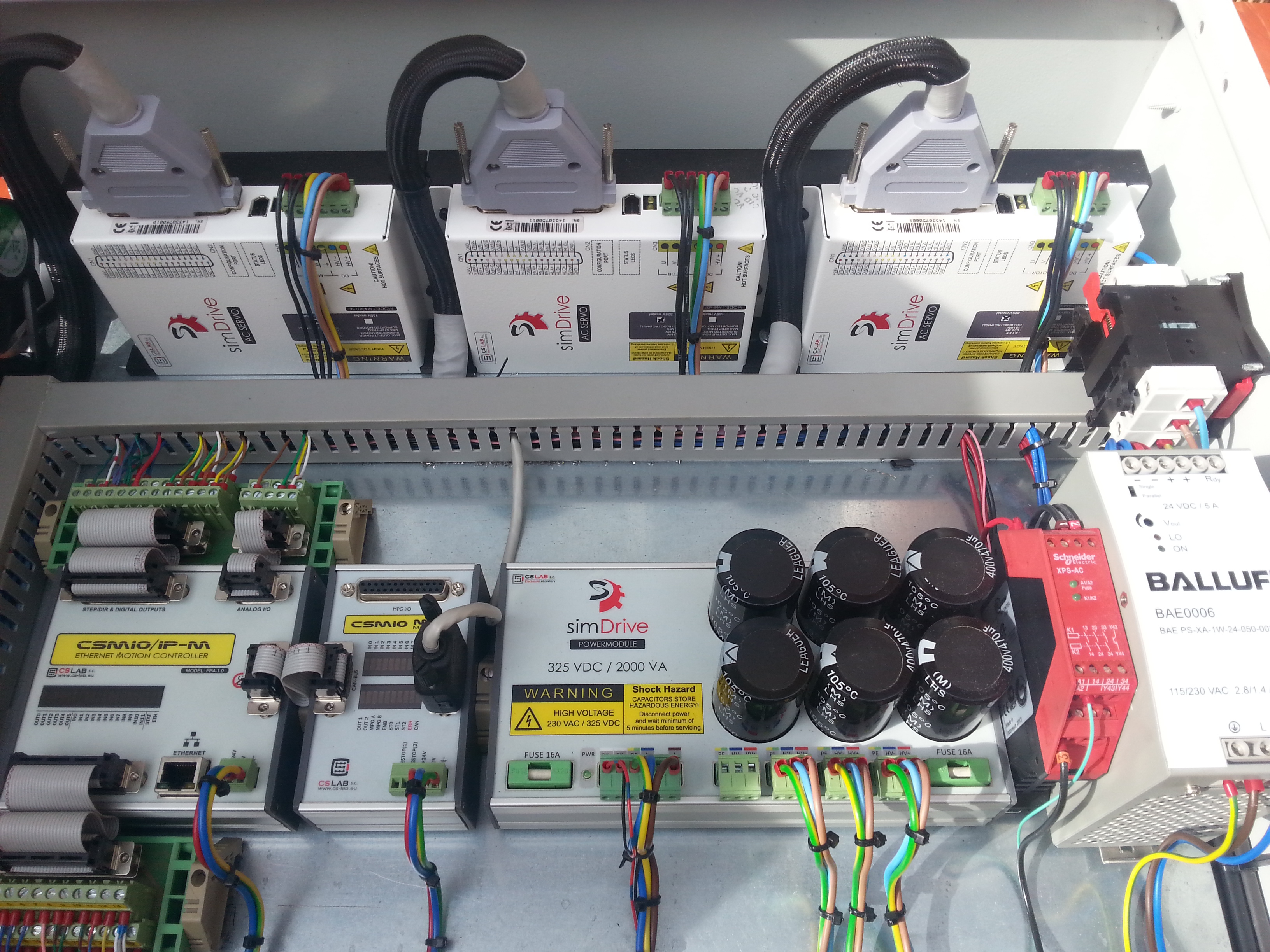

#72
Post napisał: kamil1986 » 20 sie 2014, 22:38
Działa to w ten sposób krańcówkę wpina się nie w csmio ip/m tylko w wejście w driverze silnika, jak oś najedzie na krańcówkę bazującą , na wyjściu z arbaha pojawia się stan wysoki i to wyjście podpina się dopiero w wejście w csmio ip/m jako home. Stan niski na wyjściu z arbaha pojawia się nie jak oś zjedzie z krańcówki a dopiero wtedy jak enkoden najedzie na indeks.

Post napisał: Dudi1203 » 20 sie 2014, 22:42
gaspar, musimy wybadać czy na naszych yaskawach da sie to zrobić, podrąż temat, jestes bieglejszy w indexie niz ja.

Post napisał: gaspar » 21 sie 2014, 09:11
kamil1986 pisze:Stan niski na wyjściu z arbaha pojawia się nie jak oś zjedzie z krańcówki a dopiero wtedy jak enkoden najedzie na indeks.
Faktycznie coś mi świta w głowie, że gdzieś już to czytałem. Tylko ja nie używam arbahów.
Dudi1203 pisze:czy na naszych yaskawach da sie to zrobić, podrąż temat, jestes bieglejszy w indexie niz ja.
Jak wrócę to siądę do tematu, wydaje mi się że się da, tak samo jak możesz zrobić obsługę krańcówek limtowych poprzez serwodrajwer - piny 42 i 43 - P-OT i N-OT.

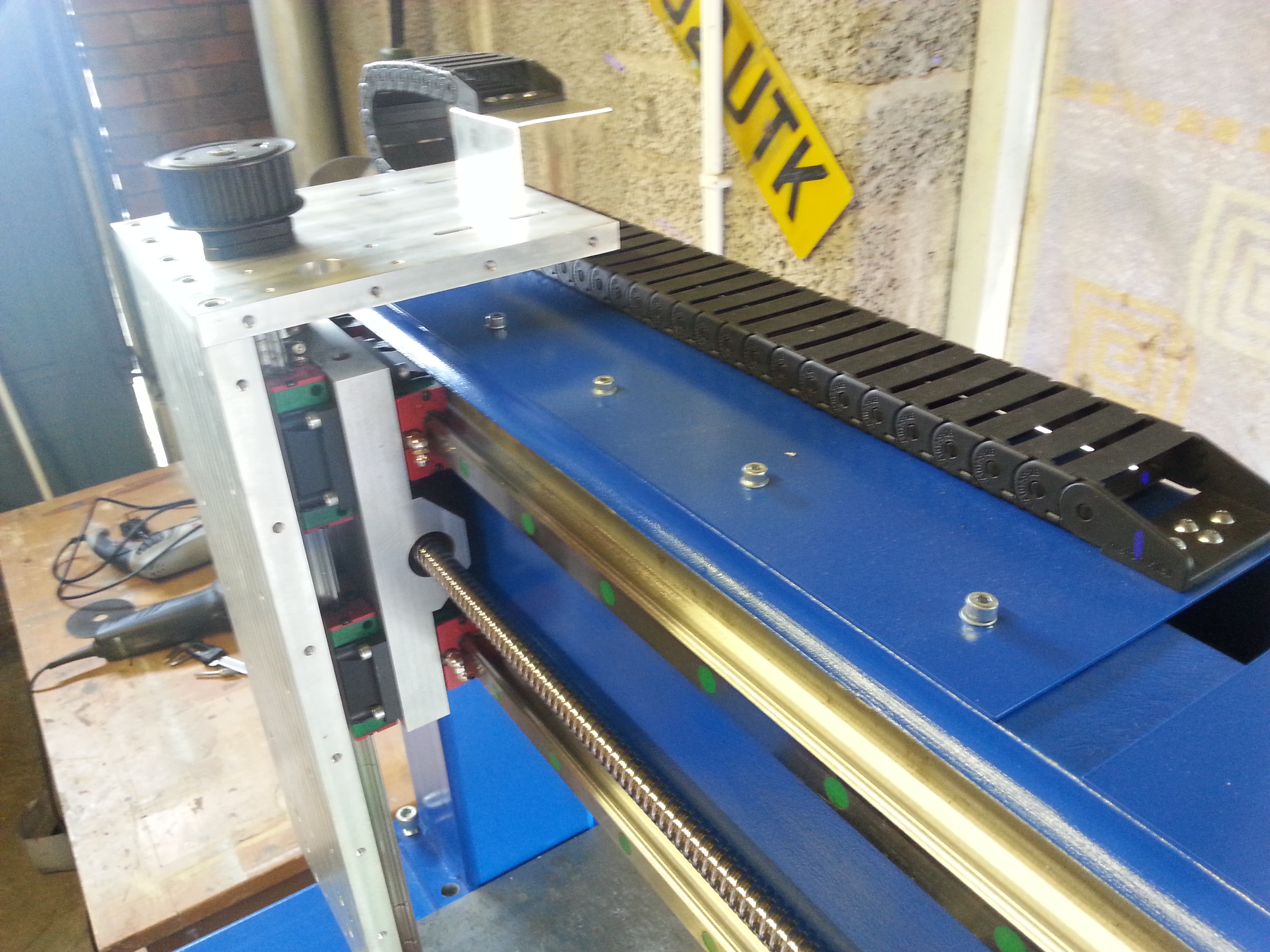

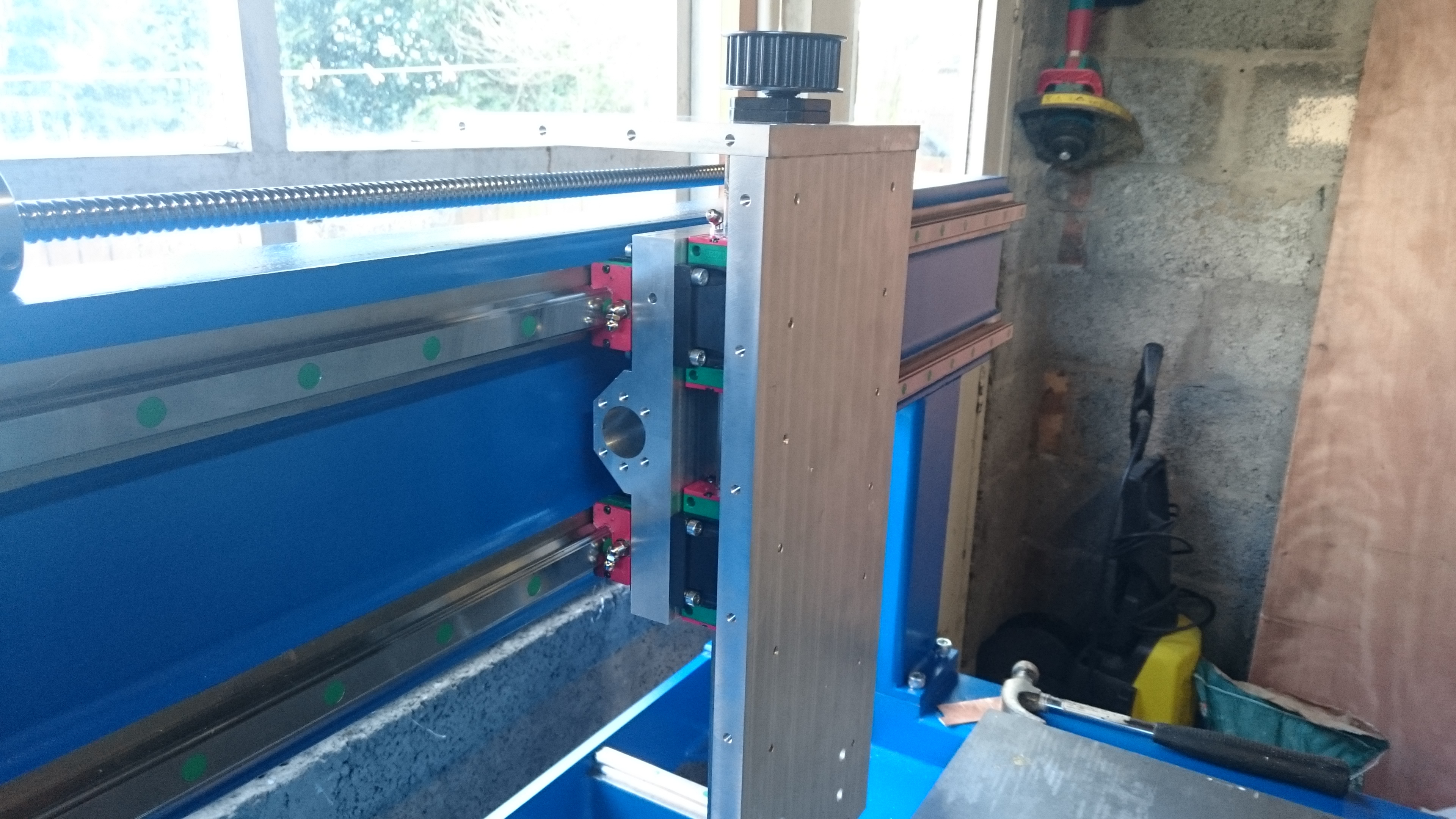

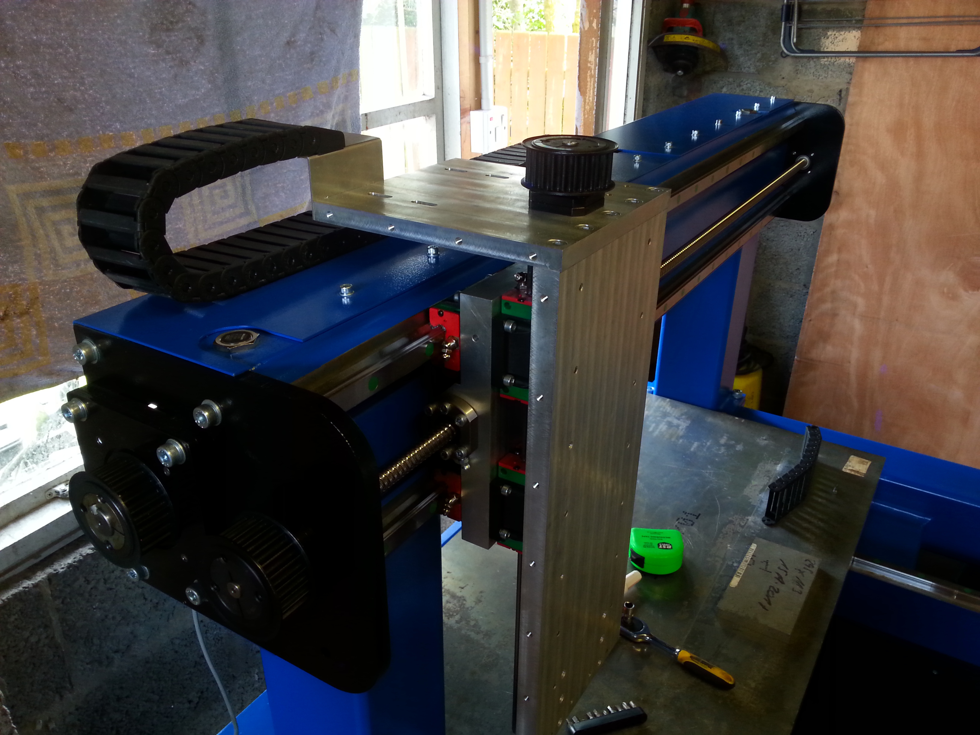

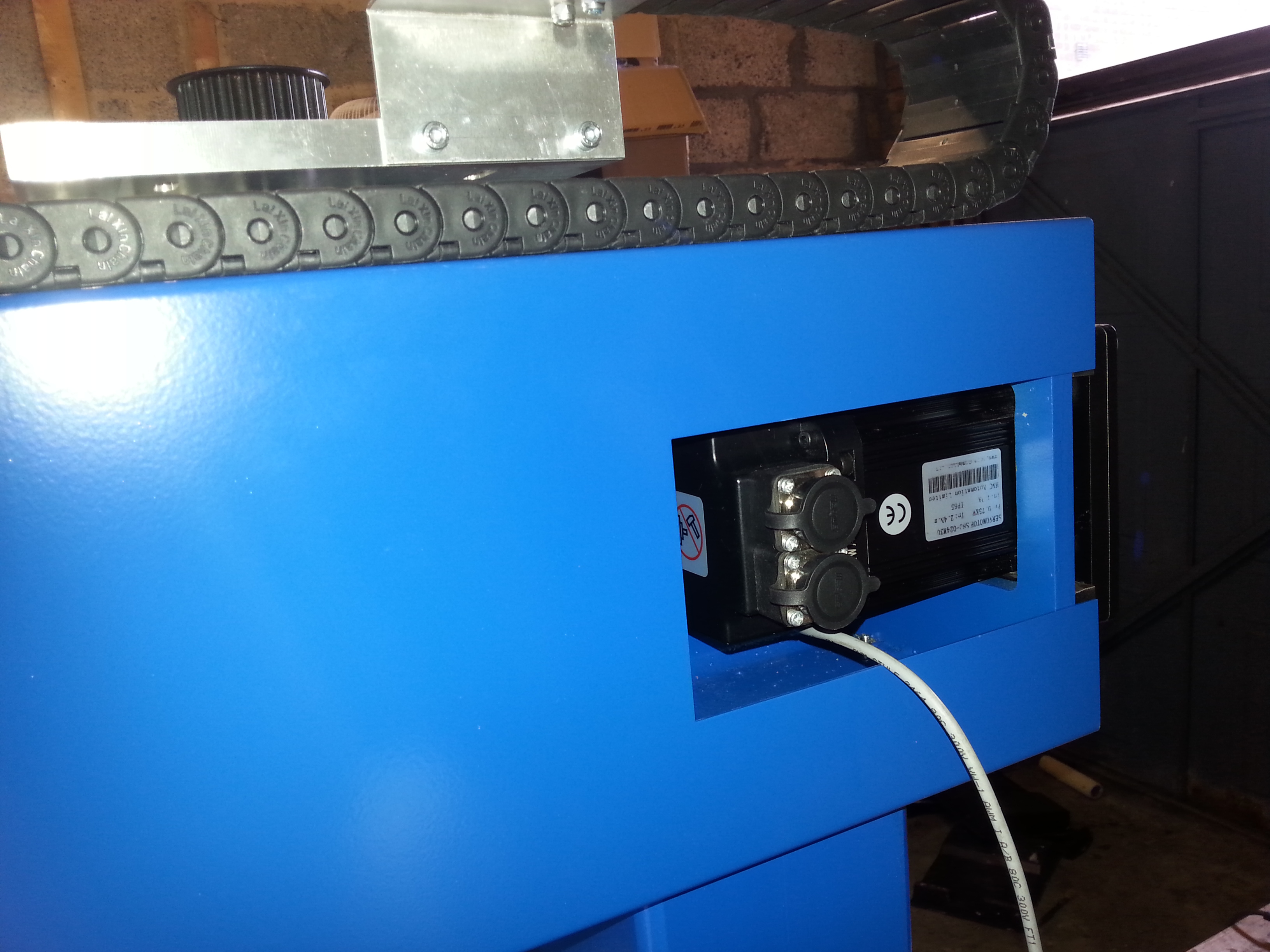

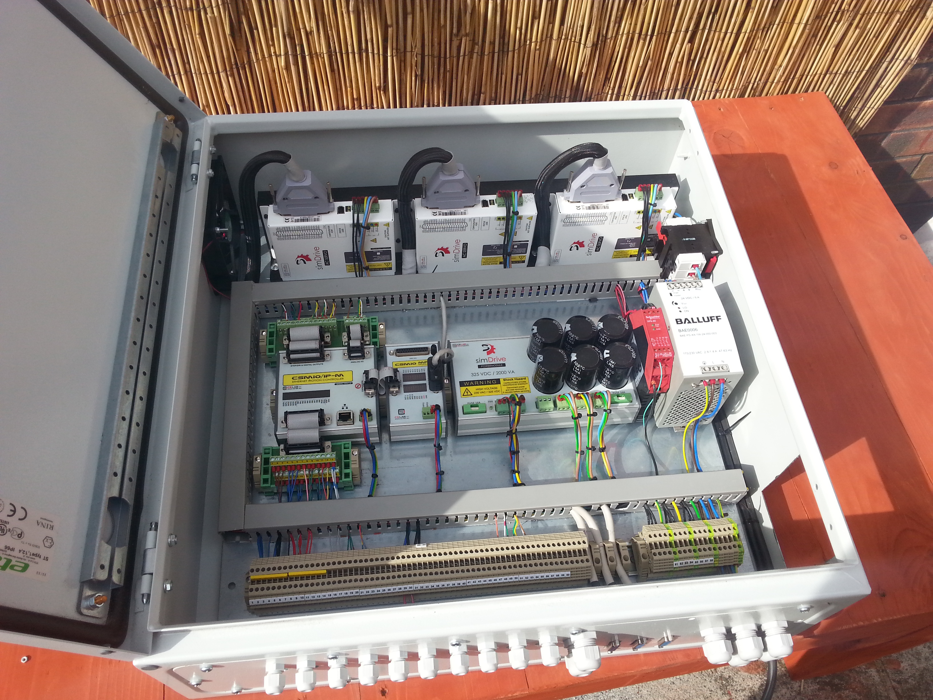

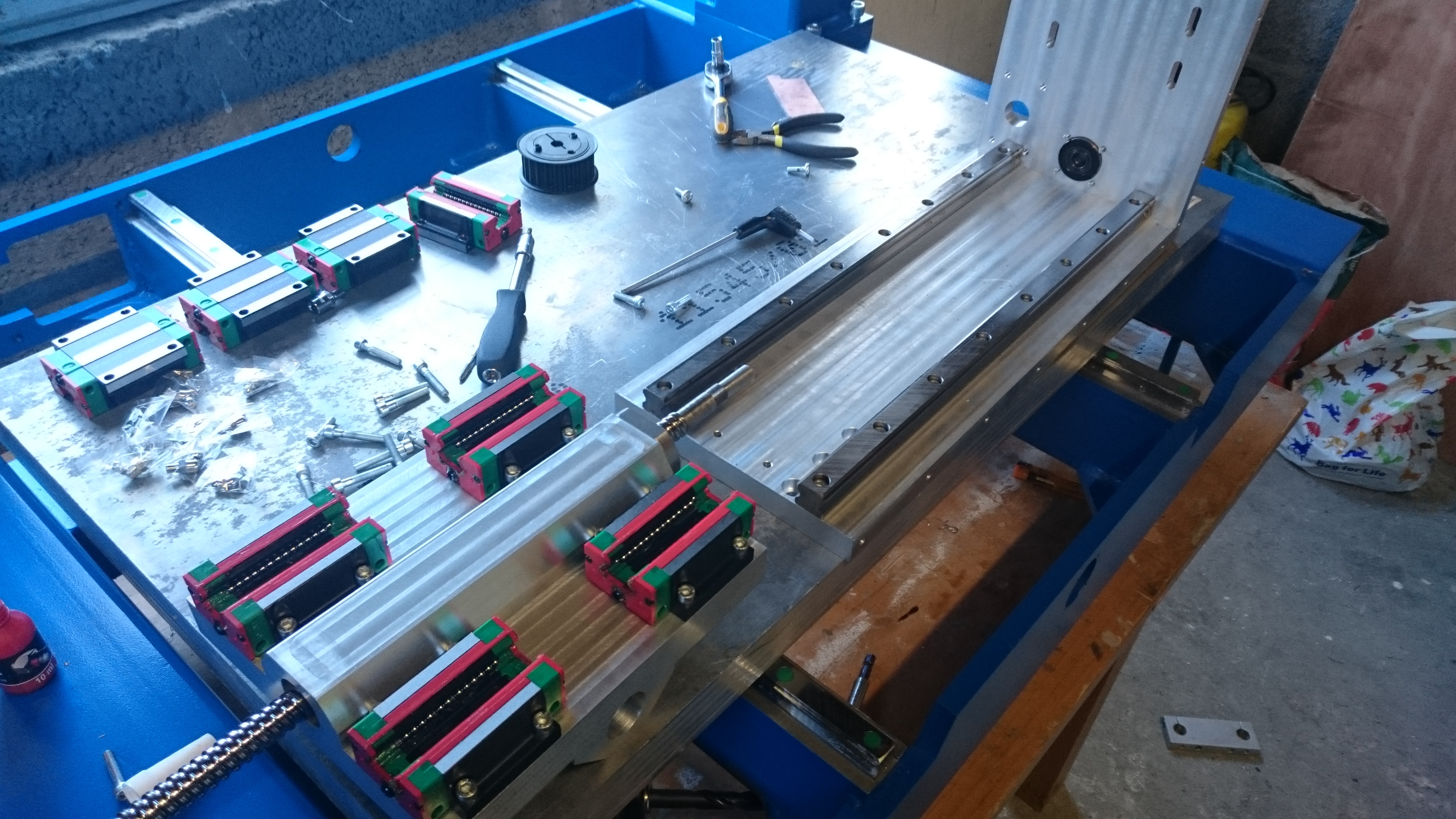

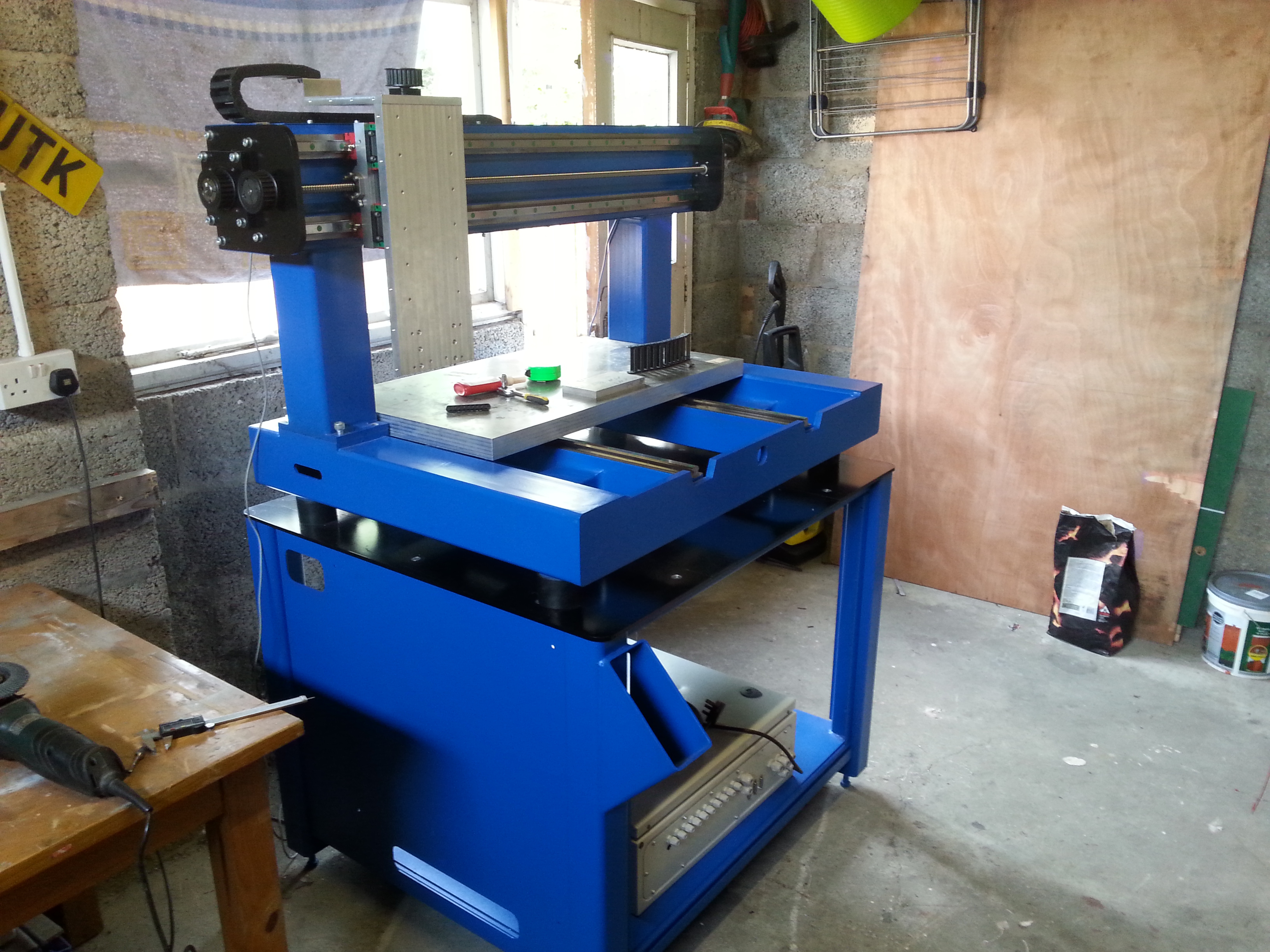

Post napisał: kamil1986 » 22 lut 2015, 11:51
Prace nad maszyną przystanęły na jakiś czas ale w końcu ruszyły do przodu poniżej kilka fotek z postępu prac.

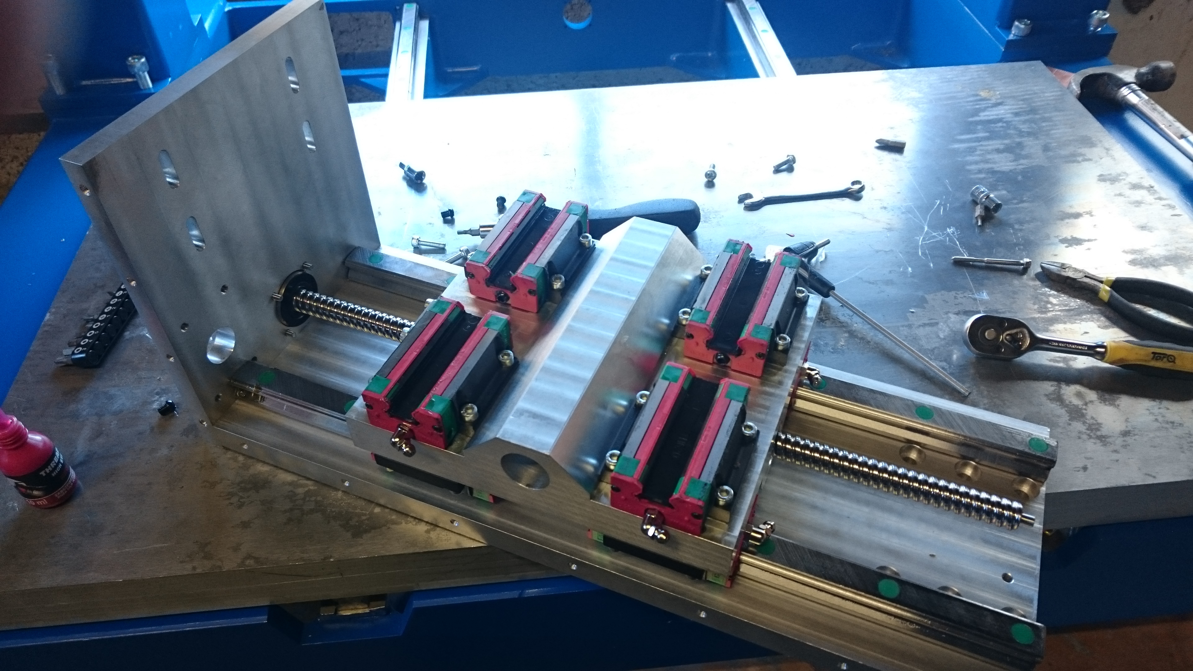

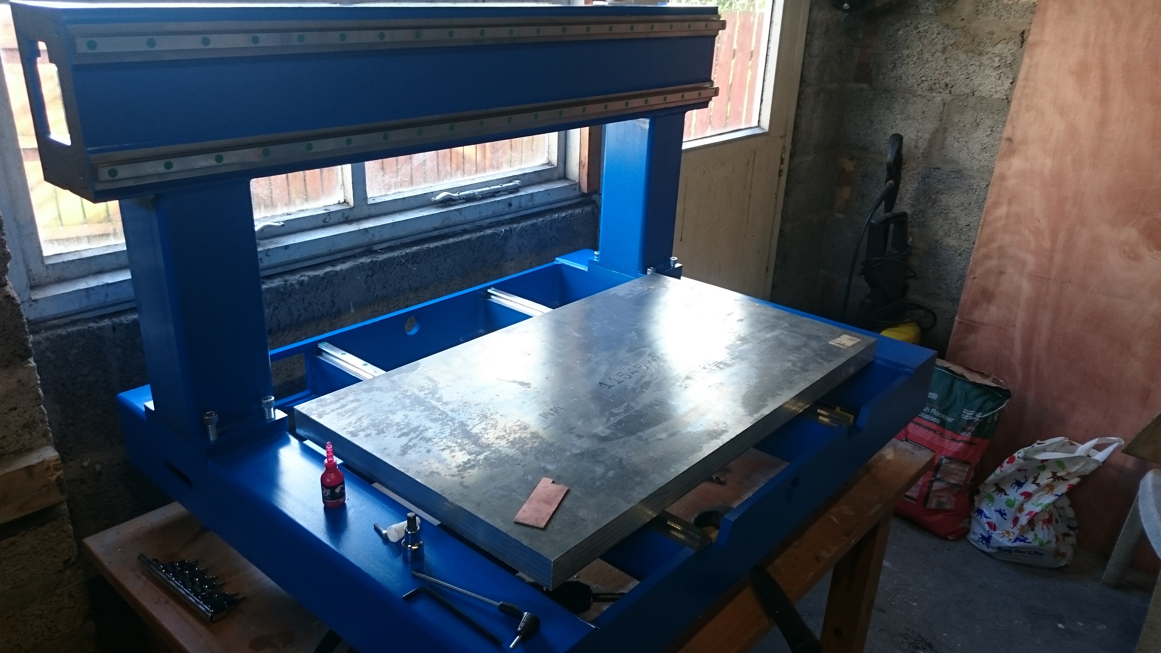

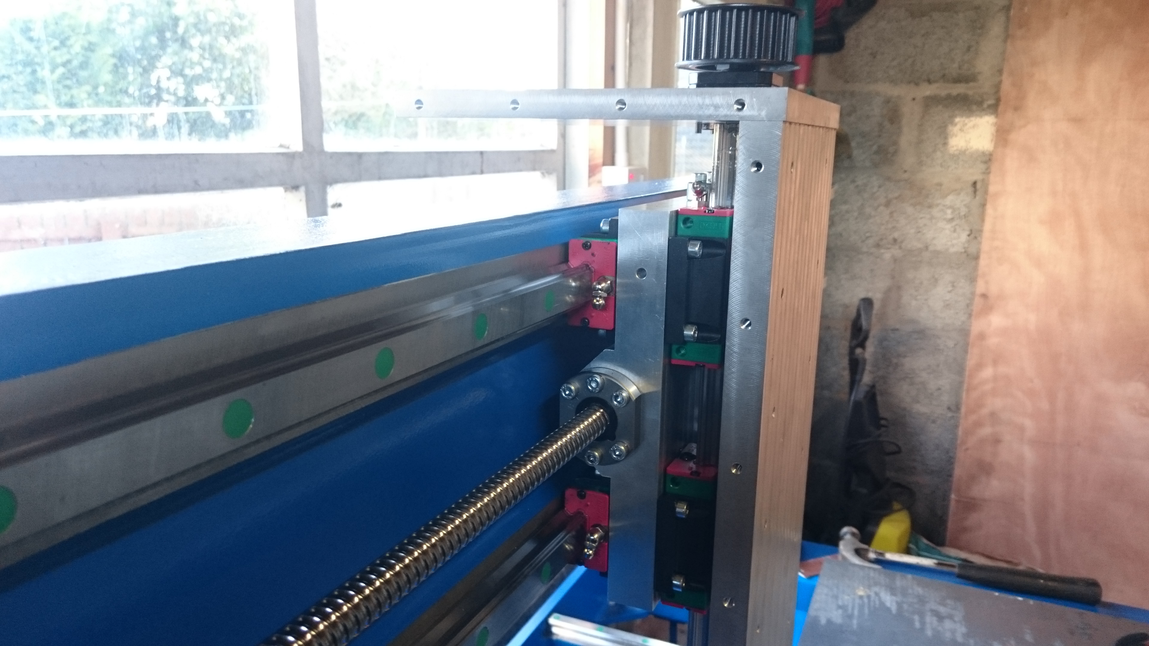

#78

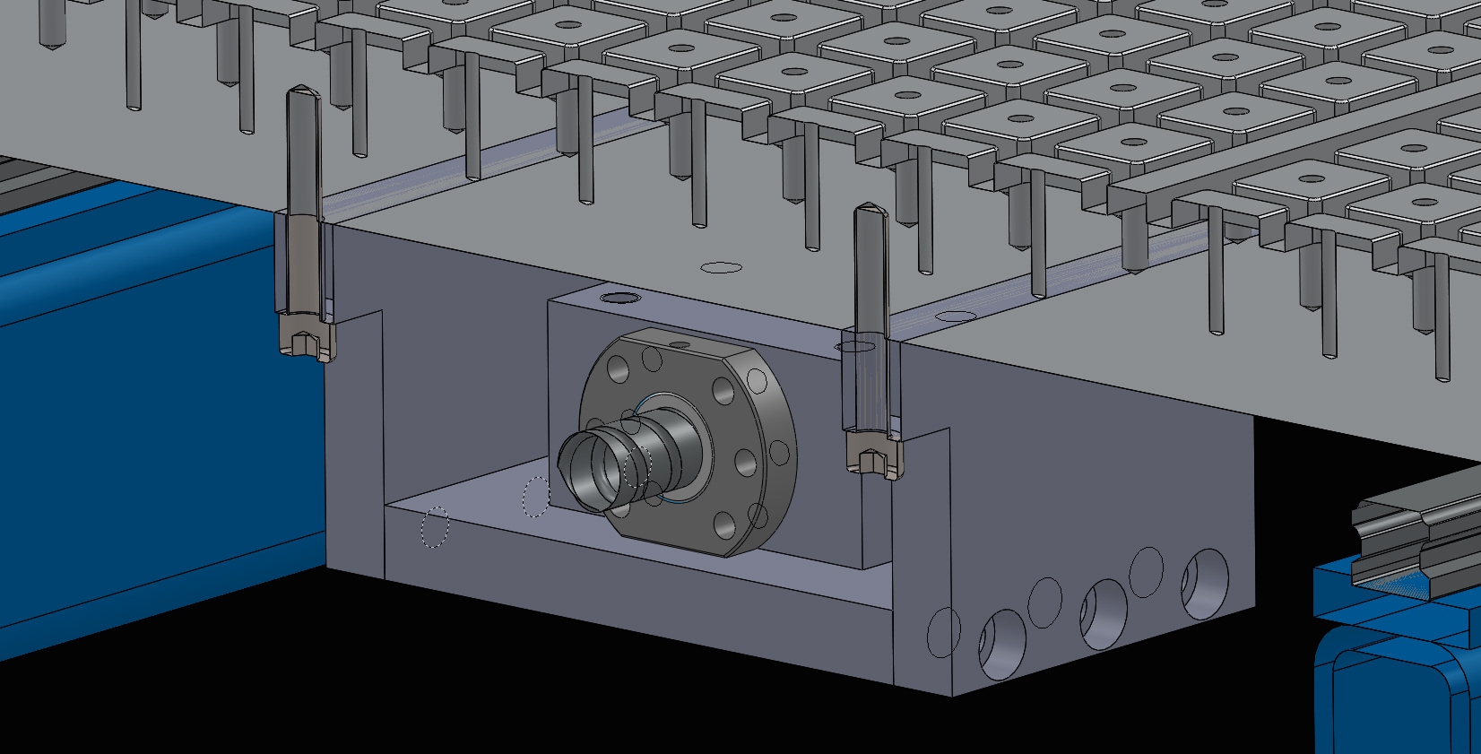

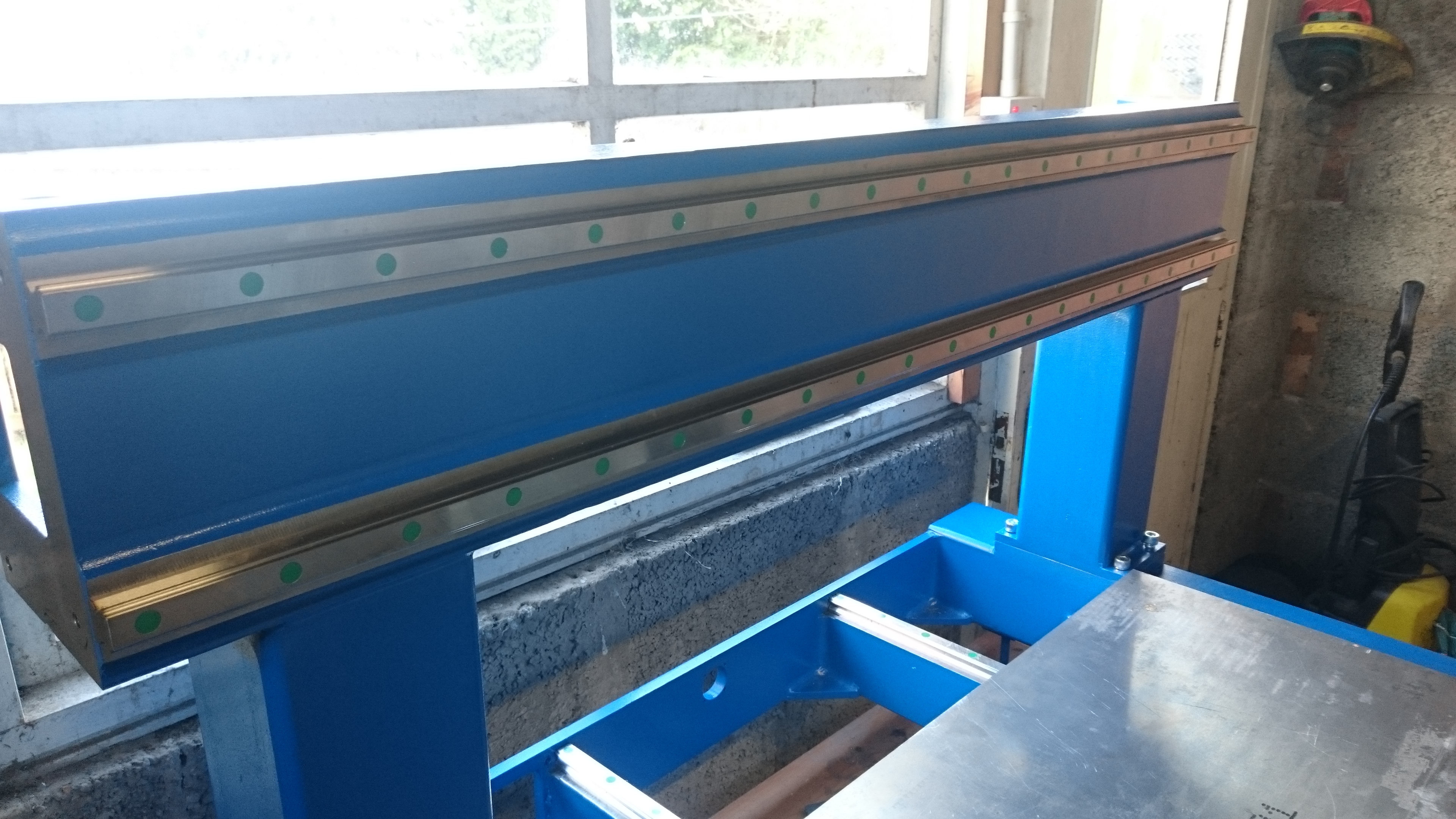

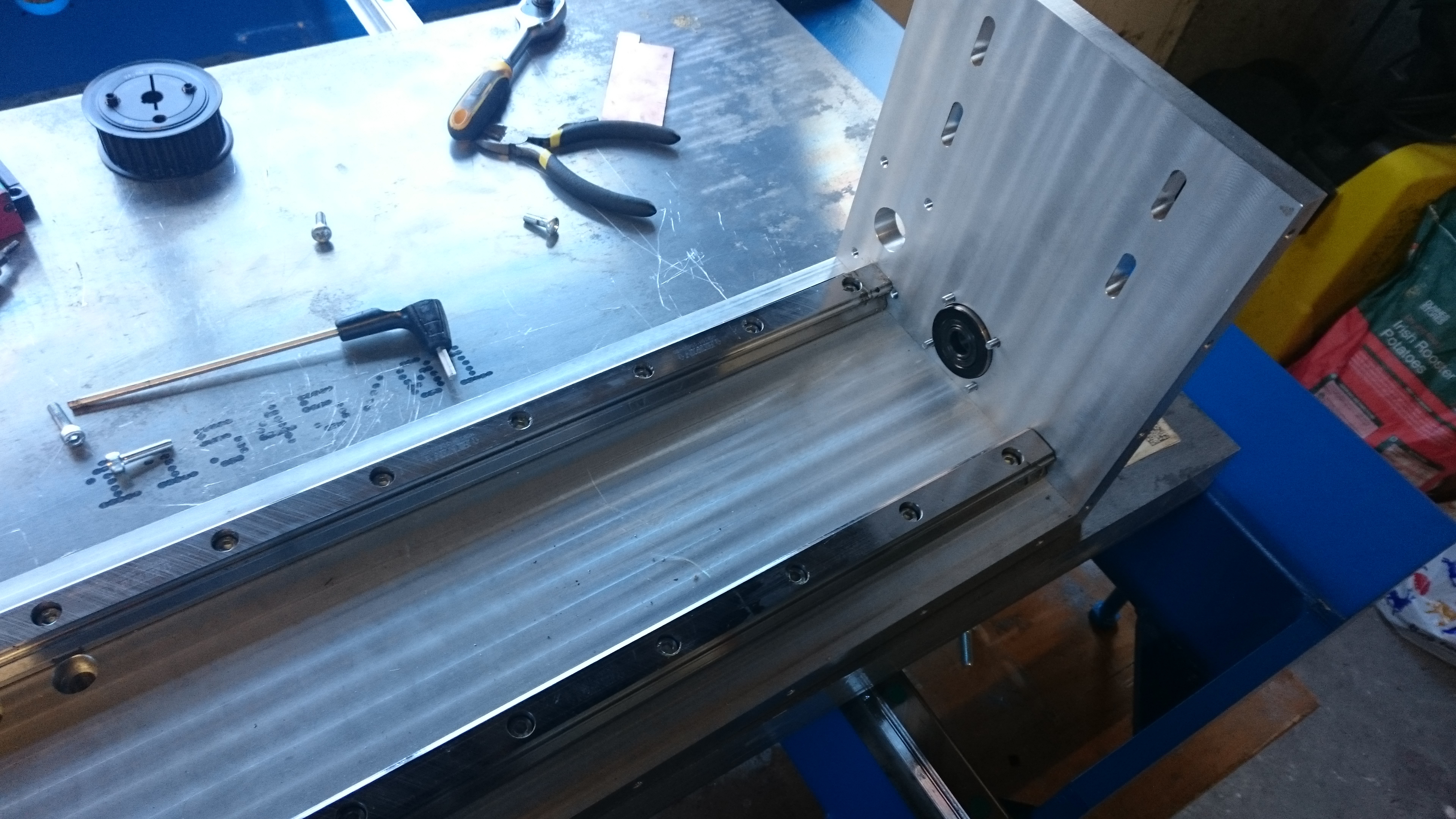

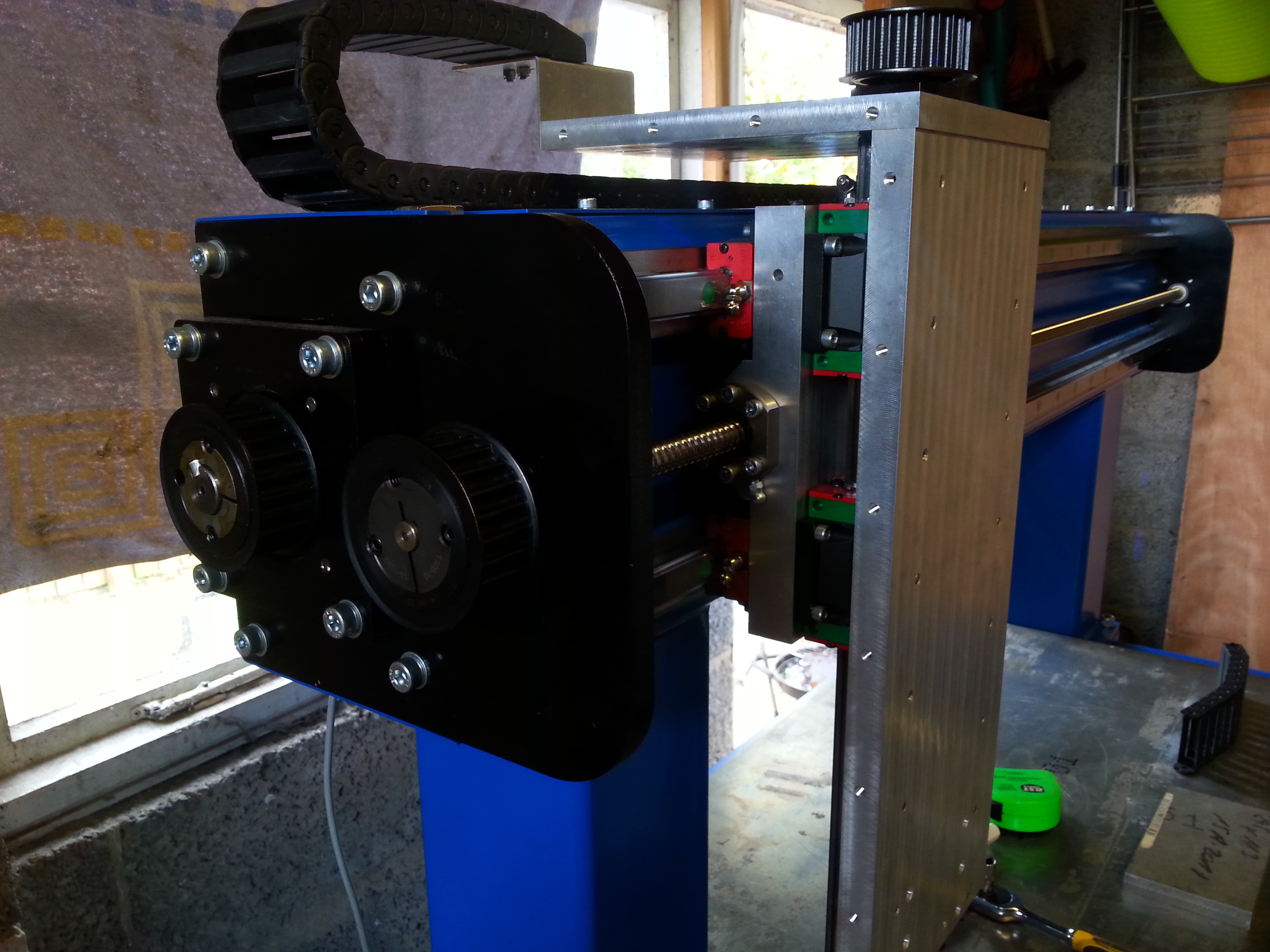

Post napisał: kamil1986 » 04 maja 2015, 18:19
Kolejna porcja fotek z postępu prac, prace idą bardzo wolnego ale zawsze coś
ObrazekObrazek
Mam pytanie w jaki sposób będzie lepiej przykręcić mocowanie nakrętki osi Y do blatu.
Czy lepiej będzie nagwintować blat i mocowanie przykręcić od dołu tak jak na obrazku poniżej, czy przewiercić blat na wylot i śruby wpuścić od góry a od dołu dać zwykłe nakrętki?
Zienek
Posty: 3726
#79
Post napisał: Zienek » 04 maja 2015, 21:39
Sposób pokazany na renderze jest lepszy chociażby z tego względu, że łatwiej będzie sprzątać wióry w porównaniu z rozwiązaniem ze śrubami od góry.
A wytrzymałość ma wystarczającą.
