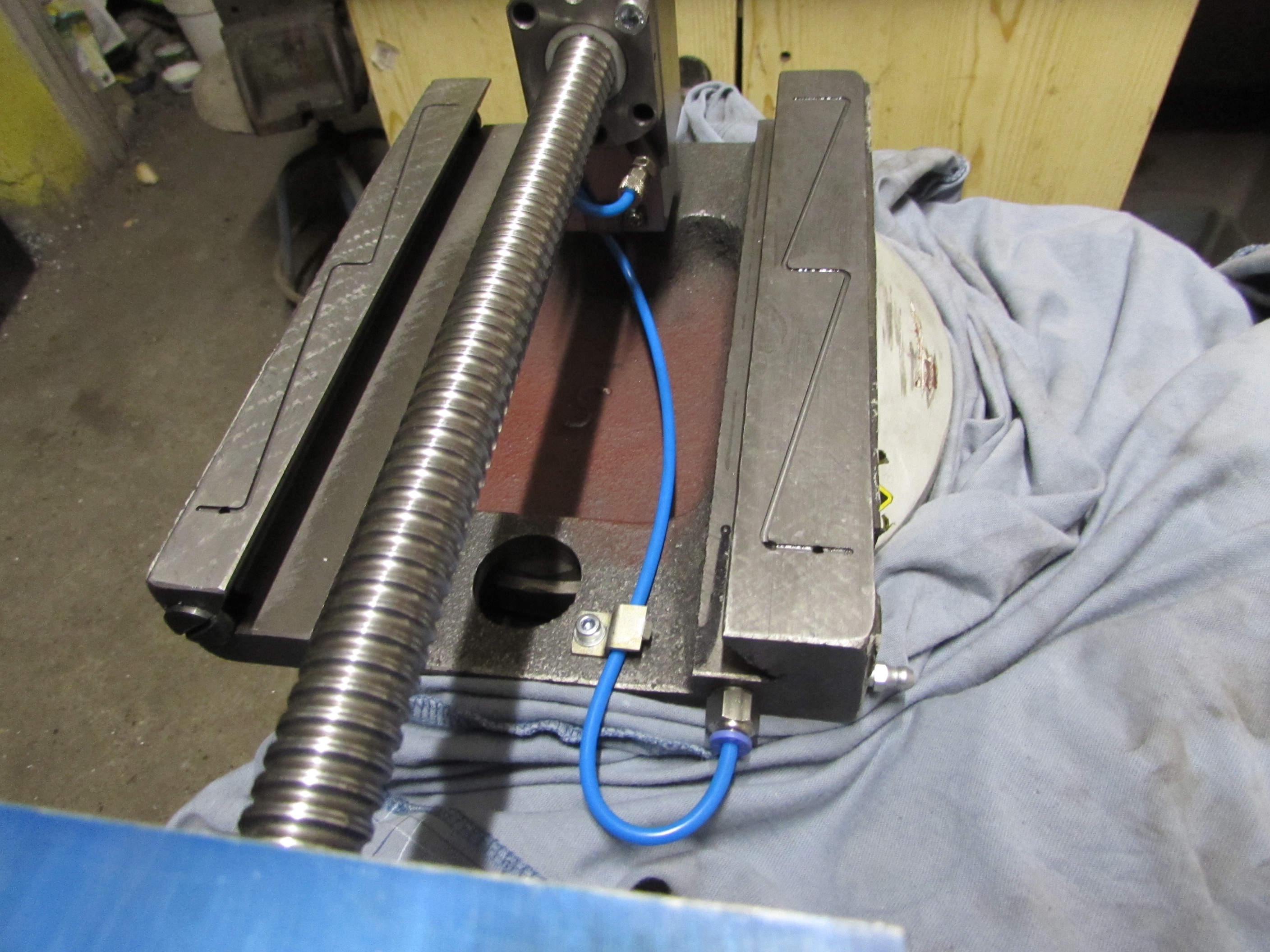

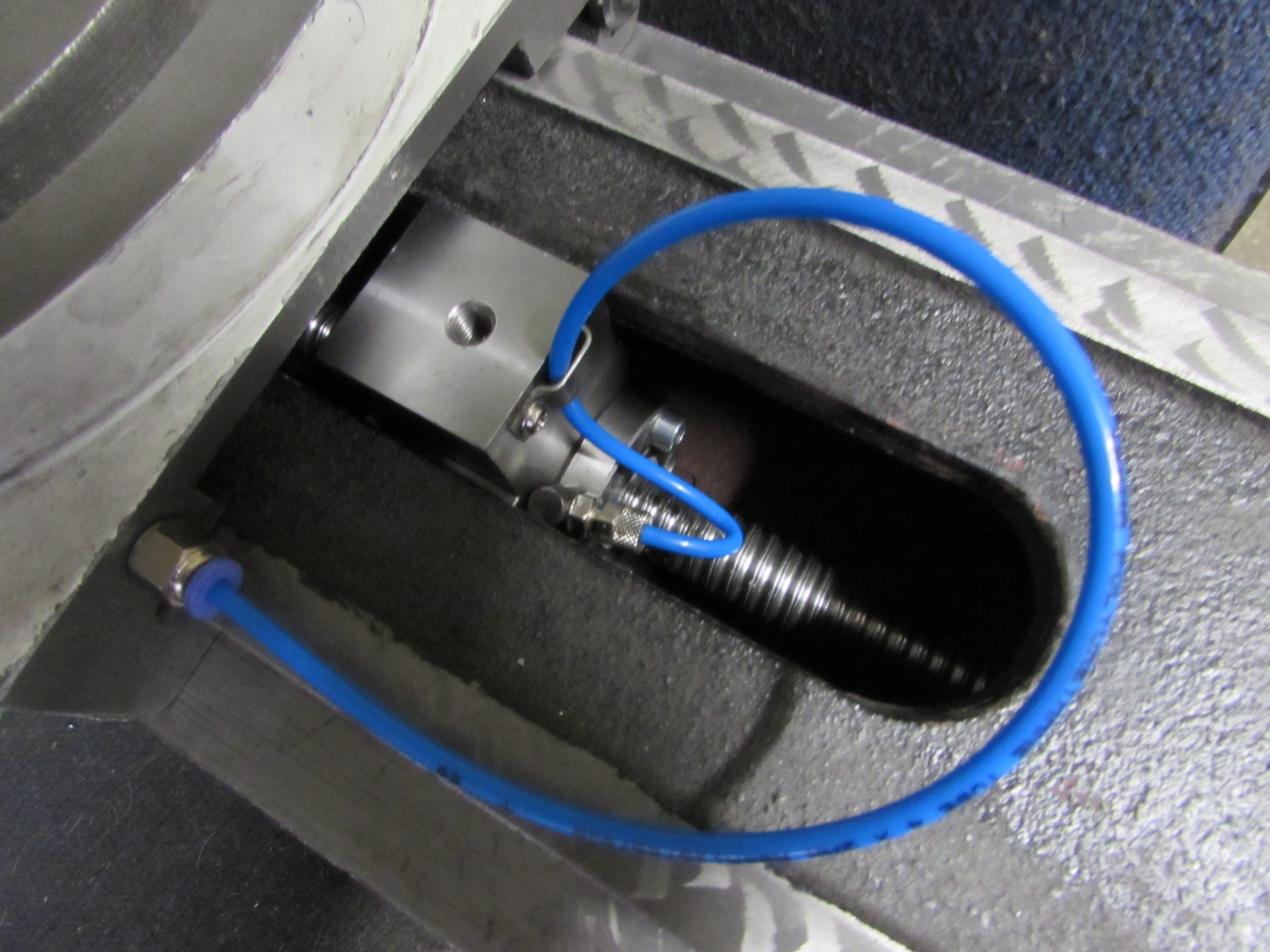

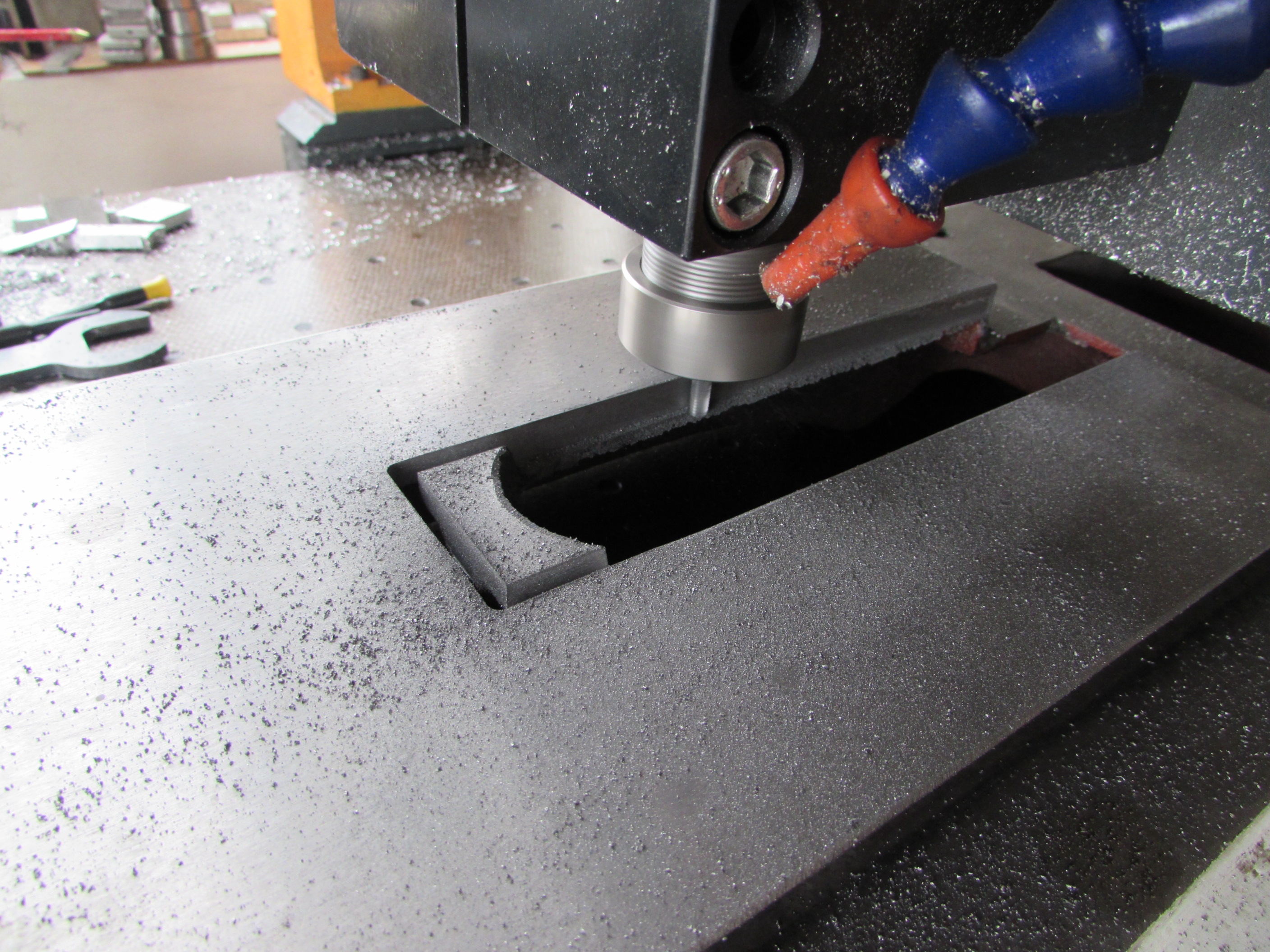

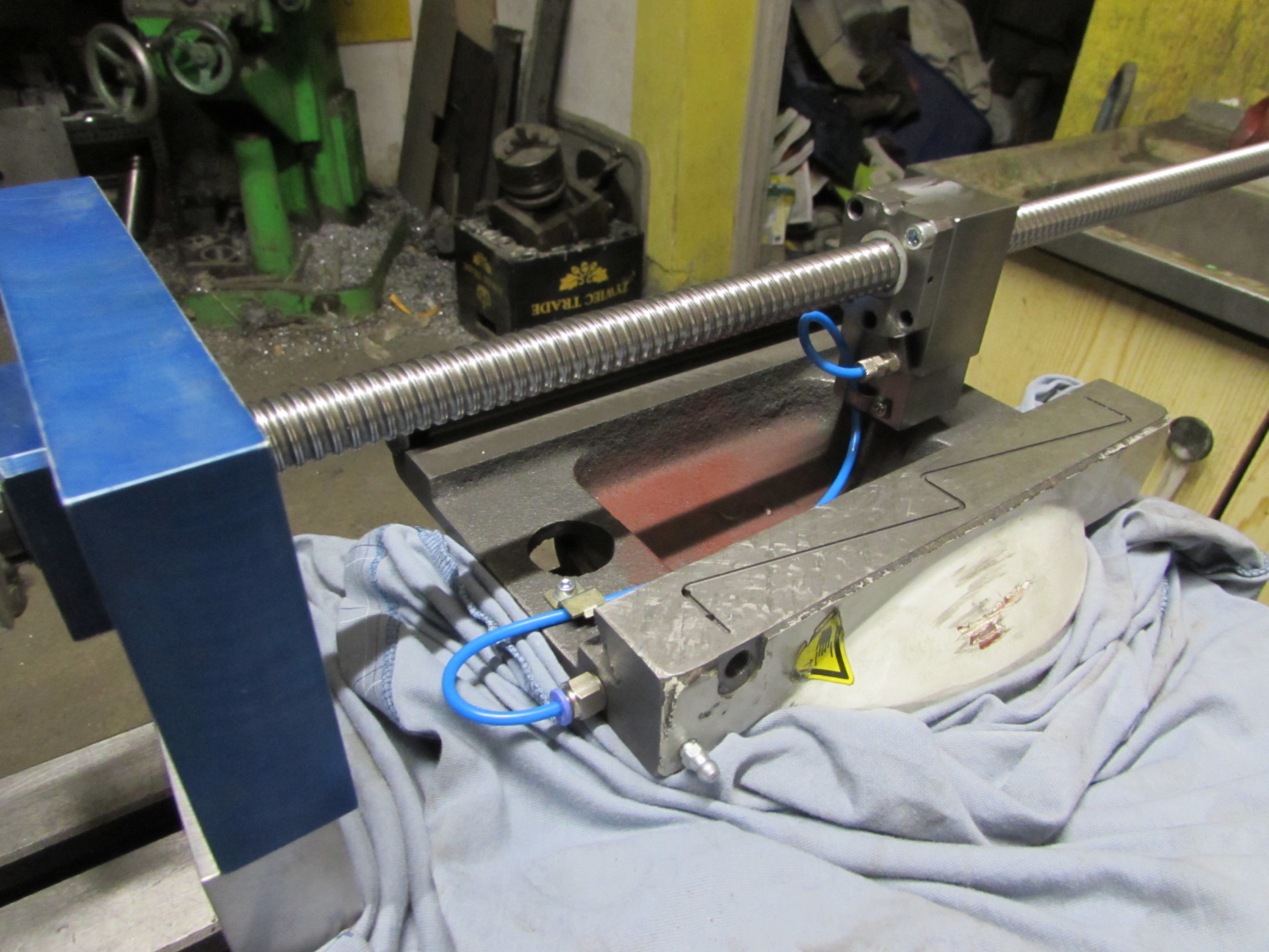

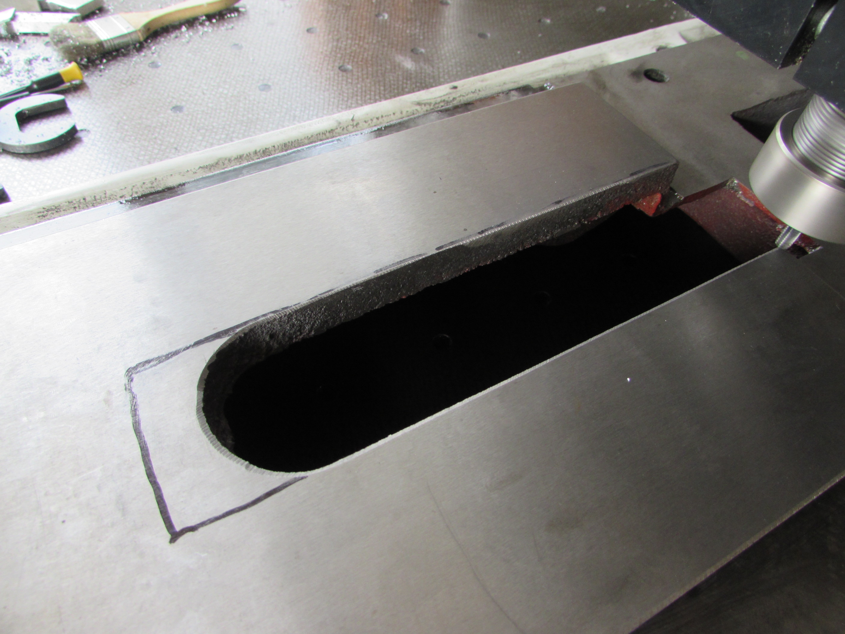

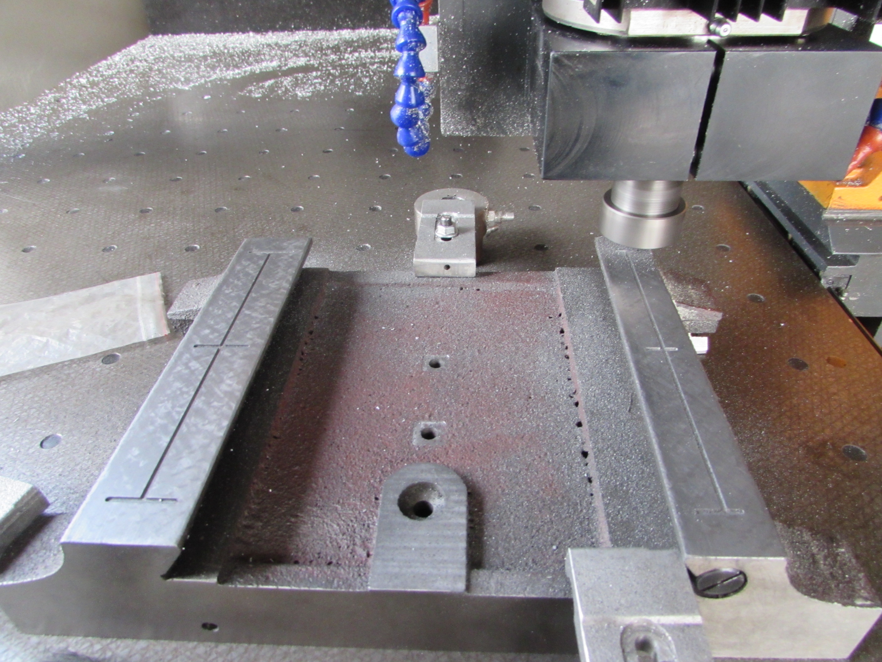

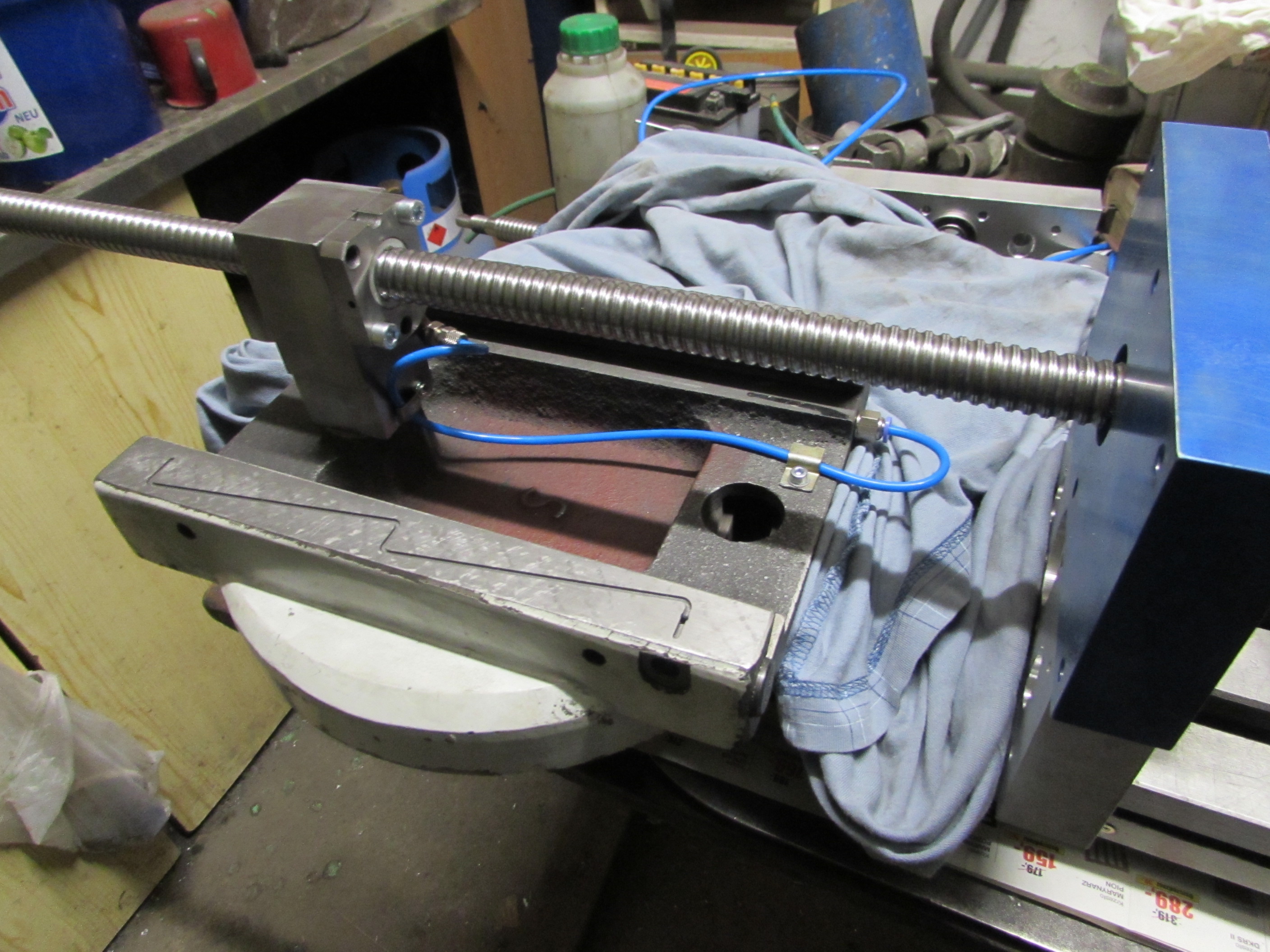

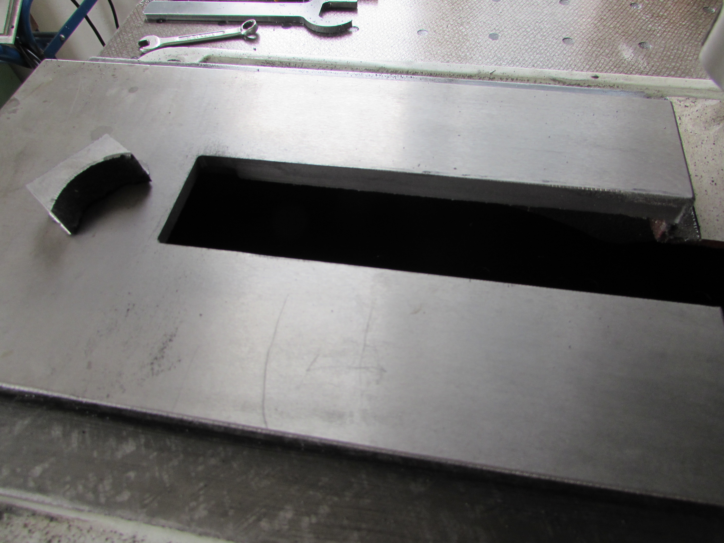

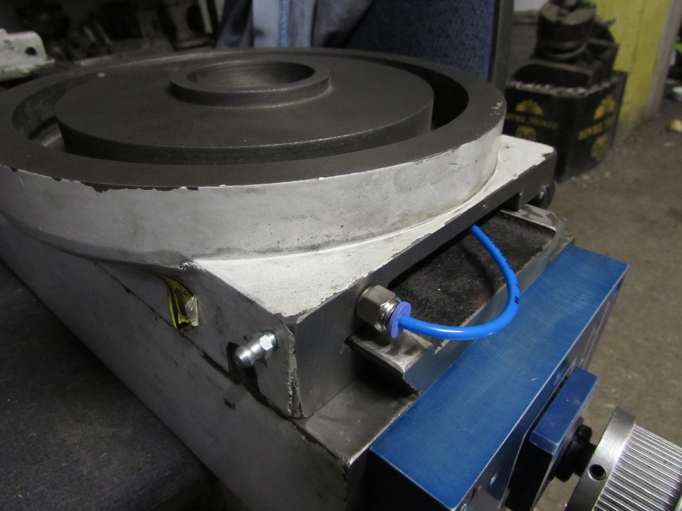

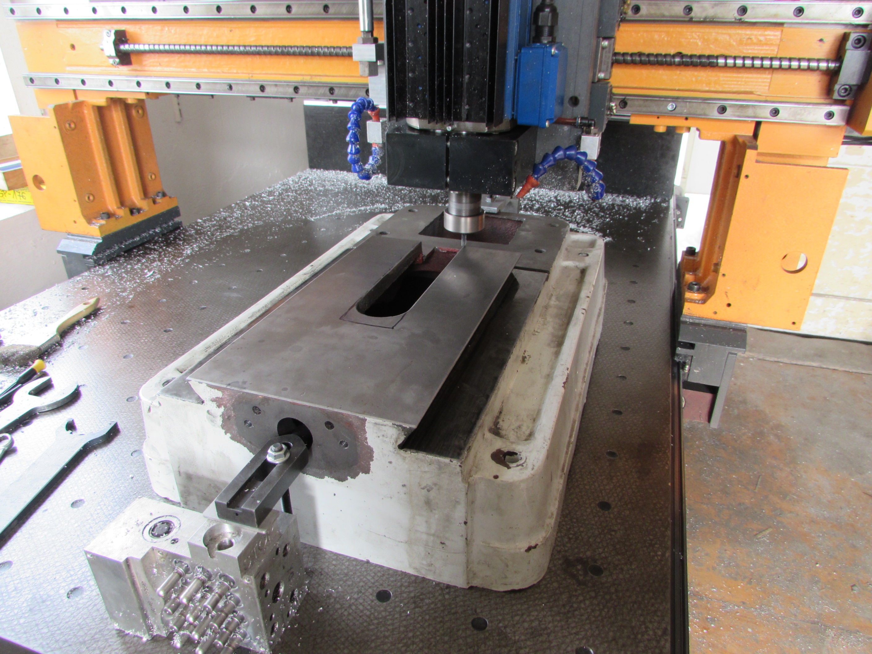

Post napisał: Alvar4 » 30 mar 2015, 20:43
Coś tam się dzieje. Dzisiaj pofrezowane rowki smarujące krzyżaka XY, wydłużony otwór w którym przemieszcza się nakrętka kulowa co dało nam bezcenne 30 mm zakresu pracy w Y i pociągnięta łatwo dostępna kalamitka do smarowania nakrętki kulowej osi Z. Miłego oglądania.
