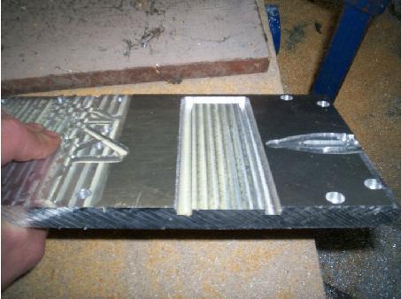

Post napisał: bartuss1 » 07 maja 2007, 22:35
no i poszło w alu z posuwem 200/min głebokośc 2 mm na jedno przejscie, taka kieszeń niedokonczona, kress chyba tego nie lubi, grawerka powiedzmy cacy, ale do skrawania nie bardzo jak na moj gust, zakres predkości obrotowej mniej wiecej na zakresie 4, dźwieku nie mam jak nagrac bo aparacik jest jaki jest, fotki i filmik jutro :D

Post napisał: bartuss1 » 08 maja 2007, 09:17
fotka powierzchni po frezowaniu i link do filmiku

Post napisał: gmaro » 08 maja 2007, 09:48
teraz zdecydowanie coś więcej brało niż w poprzednim filmie :) szkoda że dźwięku nie było ale już nie marudzę ... :razz:
