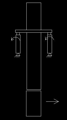

wyobraź sobie wahdało o długości 1,8 metra, na górze go przyczepiasz, na małym promieniu mamy drgania o amplitudzie paru dych, na max promieniu mamy pare mm przy predkości frezowania około 2m/min przy nawrocie
drgania wynikały z rozjezdzania się belek prawie niezauwazalnie - drgania szybkogasnące, ale efekt uboczny był widoczny, wystarczyło zamknąć pierscien i problem zniknął, bynajmniej nie chodzi tu o jakies rachityczne połączenia belek, raczej o moment masy, głowica o masie 70 kG na promieniu 1,5m daje moment około 100Nm, pomijając masę zetki, co najciekawsze, zetka sie nie odkształcała - tak jakbys szedł na dwóch rurach powiedzmy fi 1 cal rozpietych na 2,5m - jedna sie ugina a druga jest w spoczynku zaleznie jak kładziesz stopę, tyle ze tu był efekt skrecania w płaszczyżnie równoległej do przekroju belki

Może jakiś prosty rysunek dla jasności zachodzących odkształceń? Bo widzę, że problem wahadła w tym przypadku jest ciekawy:)

Post napisał: bartuss1 » 20 sty 2011, 17:49
prosty schemat co sie dzieje z belkami gdy naciskamy na zetkę w kierunku prostopadłym do zetki, no nie będę rysował rozkładu momentów i sił bo to nie elaborat, mamy tu jednego od tych rzeczy to wystarczy :P

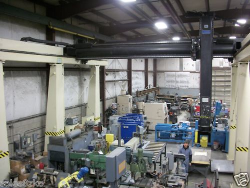

Na ebay cos podobnego sprzedaja teraz
http://cgi.ebay.com/ws/eBayISAPI.dll?Vi ... DgodkU3-IQ
Za jedyne 265.000$. Jest jeszcze kilka zdjec.

Post napisał: kamar » 22 sty 2011, 07:24
Ciekawe jakie ma odchyłki na dole :)
Ta wielkością bardziej zbliżona.

Post napisał: FlashEF » 22 sty 2011, 09:52
Ten kolos zbudowany tylko do pianki mnie zadziwia. Wiem że używa się takich do modelowania np. karoserii samochodu, ale do tej by się chyba tir zmieścił...

Post napisał: oprawcafotografii » 22 sty 2011, 10:46
FlashEF pisze:Ten kolos zbudowany tylko do pianki mnie zadziwia. Wiem że używa się takich do modelowania np. karoserii samochodu, ale do tej by się chyba tir zmieścił...
Kupili hale z suwnica i dolozyli pionowa oske ;)
