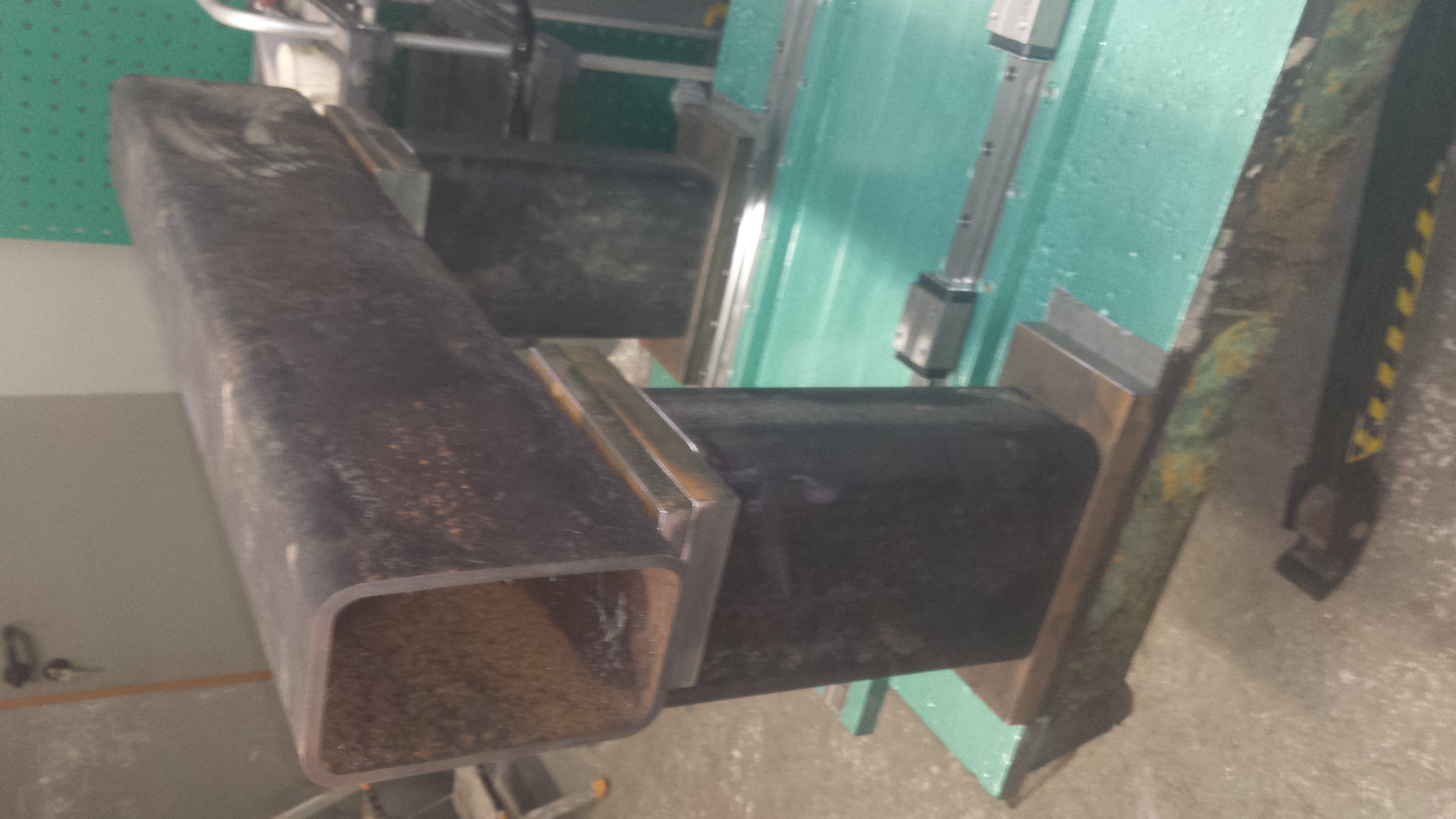

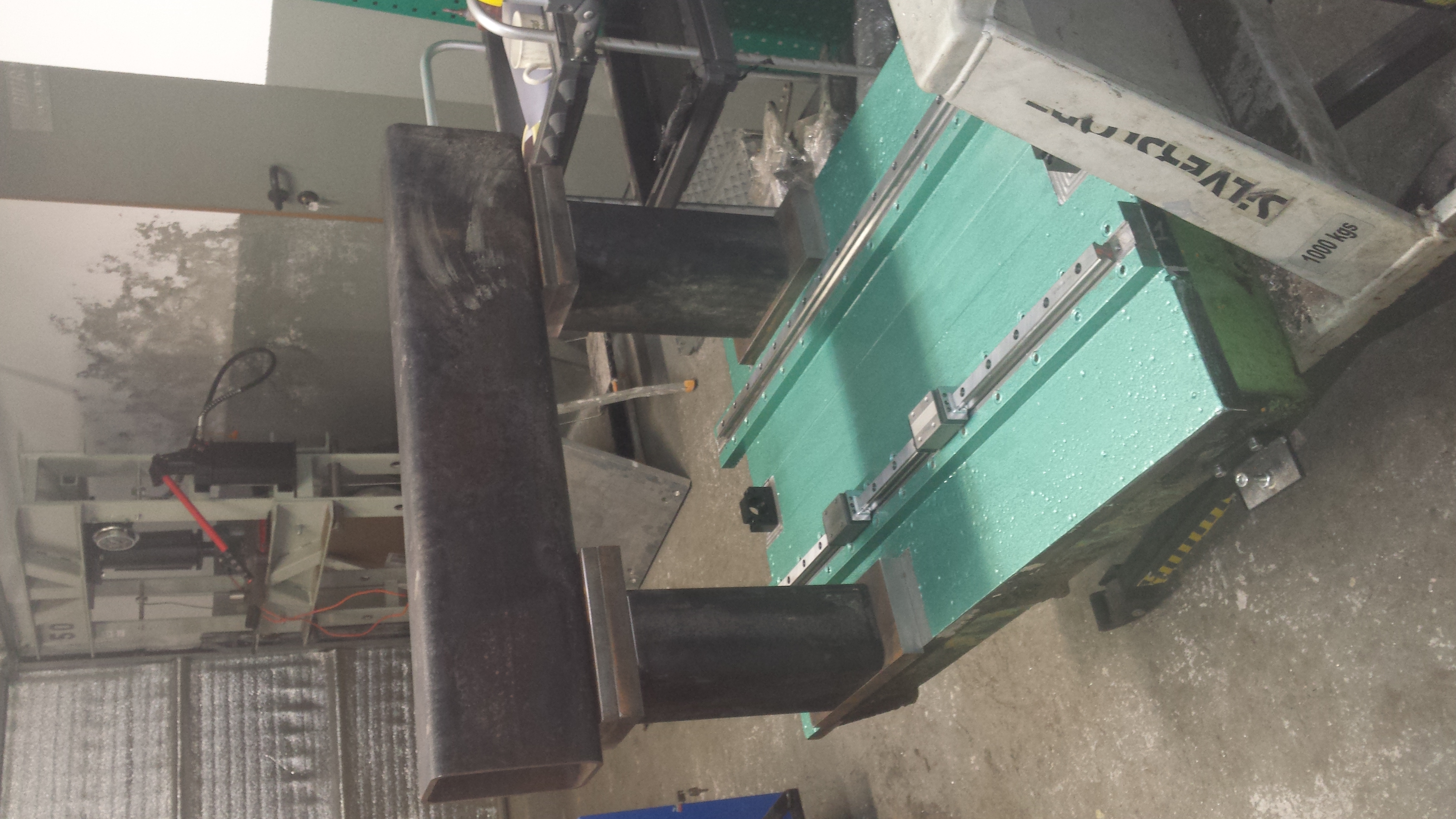

Małe postępy ,niestety belkę na oś x będę musiał wymienić jest za niska 200x120x8 a potrzebuję 250x120x10 może komuś zalega odcinek metrowy?

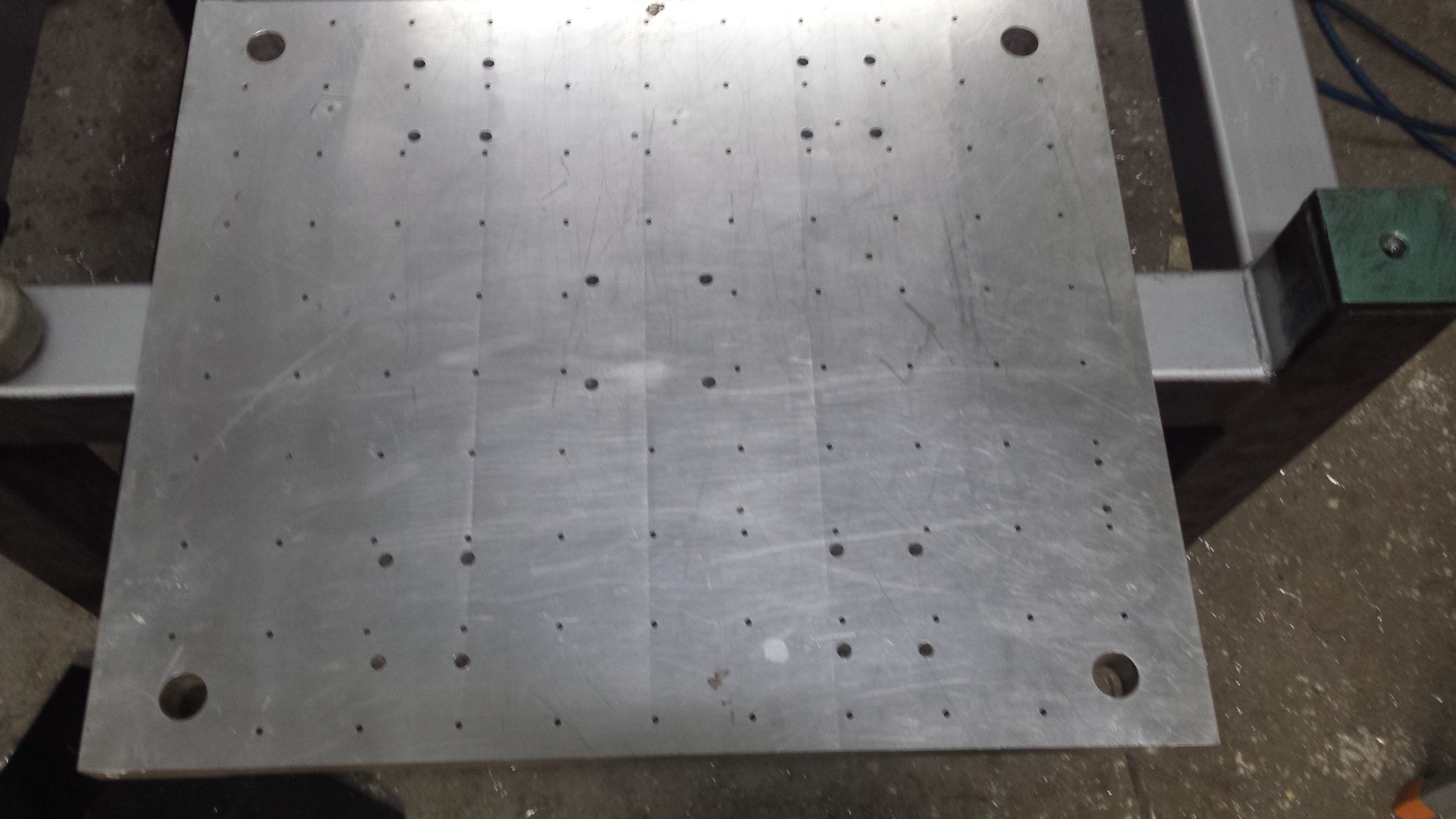

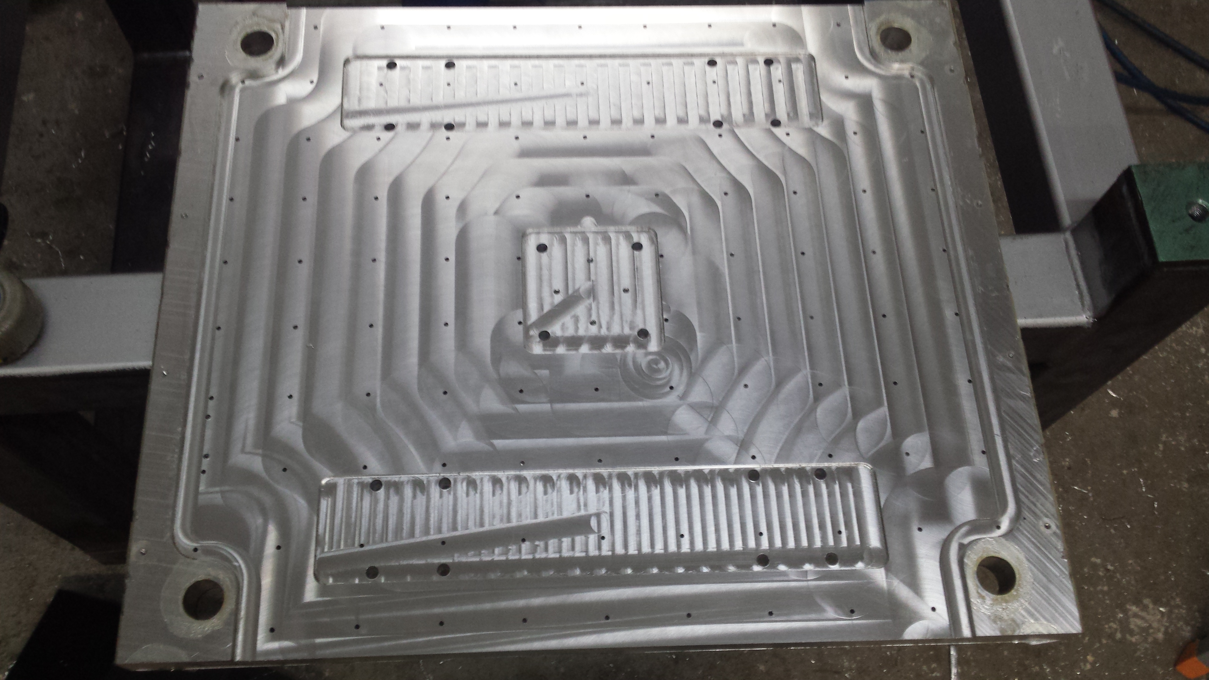

Podstawa stolika ze znalezionej płyty na złomie wyfrezowana. Docelowo będą rowki .
