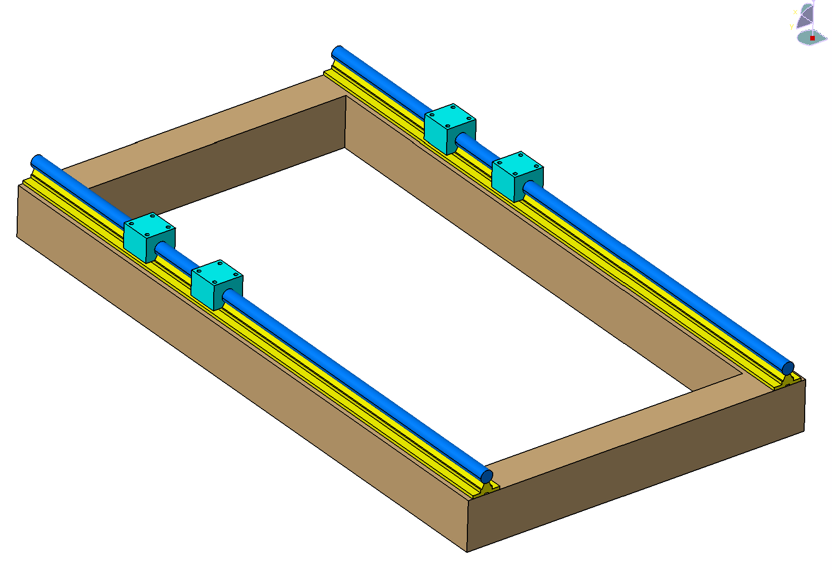

Tak powoli powoli coś rysuję i mam problem z zagadnieniem pozycjonowania standardowych części.
[img]
Założenie jest takie, że rama (na razie to schemat) będzie zespawa i wyżarzona, a następnie przefrezowana pod prowadnice więc obie będą na tej samej wysokości. Przy okazji można zrobić wiercenie otworów. żeby przykręcić podpory wałków.
I teraz zagadnienie pozycjonowania prowadnic, żeby były do siebie równoległe. Otwory w podstawie podpory pod 20mm wałek mają 5,5mm czyli będą miały luz na śrubie. Jest jakiś sprytny sposób, żeby ustawić je do siebie równolegle bez zbędnego cyrklowania i robienia kilkunastu prób? Najlepiej byłoby się na czymś zabazować, ale nie widzę na tych prowadnicach dobrego punktu odniesienia. Jakieś rady?
To samo tyczy się przykręcenia łożysk w obudowach do bramy. Można założyć dwa łożyska na wałek i powiedzmy, że są w jednej linii i taki zestaw przykręcić do podstawy bramy, ale nadal pozostaje problem przykręcenia drugiej pary, tak, żeby była równoległa. Przy okazji dobrze byłoby jeszcze zadbać o równoległość prowadnic bramy do śruby napędowej.
Widziałem mnóstwo gotowych konstrukcji, ale nie trafiłem na dokładny opis pozycjonowania tych elementów. Będę wdzięczny za rady.

Nie planujesz całkowicie całej powierzchni pod prowadnice na płask, tylko zostawiasz "zamek". Z boku jednej prowadnicy masz przylgnię, do której dosuwasz prowadnicę liniową, lub podporę wałka i przykręcasz.
Przylgnia jest frezowana po wyżarzaniu, tak więc jest gwarantowane, że jest wszystko wyprowadzone na tip-top.

To było dość oczywiste, ale martwiłem się o jakość bocznej powierzchni podpory i jej prostopadłość do powierzchni podstawy - nigdy nie miałem takich części w ręku. Myślałem, że lepiej się na niej nie opierać. Jeśli jest tak, jak mówisz i taką oto podporę:
http://www.akcesoria.cnc.info.pl/liniow ... odpory.htm
też można tak oprzeć, to wszystko super. Wysokość tej powierzchni to 5mm, ale myślę, że 3mm stopnia na ramie by wystarczyło, żeby pewnie ją dopchnąć. Na razie zakładam na ramę profil 80x50x6 więc musiałbym zdjąć połowę grubości, albo coś naspawać. Naspawanie to mało eleganckie rozwiązanie więc pewnie będzie trzeba zwiększyć grubość ścianki, żeby było z czego zdjąć i coś jeszcze zostało.

Jeśli chodzi o zastosowanie, to mam nadzieję, że nie będę miał problemu z obróbką aluminium. Żeby mieć możliwość walki ze stała musiałbym zastosować prowadnice z wózkami zamiast łożyk liniowych na wałkach. Jeśli chodzi o dołożenie płaskownika, to masz rację. Trzeba mieć w czym wywiercić i zagwintować otwory pod mocowanie podpór. Dołożę 5mm płaskownik.

Zgodnie z poradą będą dołożone 10mm płaskowniki tam gdzie będzie wymagane frezowanie na połączeniach skręcanych.
Jestem na etapie wyboru śrub i tak sobie liczę koszt. Założenie, że potrzebuję śruby 20mm.
Jeśli pójdzie się w rozwiązanie teoretycznie tańsze czyli śruba trapezowa to mamy około 30 PLN za metr nieobrobionej śruby, do tego trzeba dokupić dwie nakrętki, żeby móc kasować luzy, takie z kołnierzami można kupić za około 100PLN od sztuki. Dalej należy doliczyć koszt obrobienia śrub pod łożyska - nie mam pojęcia ile to może kosztować, ale na pewno nie mniej niż 100 PLN i do tego kombinowanie z tym, żeby jakoś kasować luz czyli przeróbki umożliwiające pozycjonowanie względem siebie dwóch nakrętek czyli pewnie kolejne 100PLN, bo nie robiłbym tego na kolanie. Wychodzi z tego ponad 400PLN czyli praktycznie tyle samo, co koszt zakupu obrobionej pod łożyska śruby kulowej tocznej wraz z nakrętką, takiej jak np ta:

Jak nie masz możliwości sam zobie zrobić obudów do nakrętki trapezowej tylko miałbyś komuś zlecać, to już faktycznie lepiej zainwestować w kulowe, które jeśli wszysto miałeś dobrze zaprojektowane i prawidłowo złożone, to zakładasz w bloki i przykręcasz kołnierz nakrętki do elementu przesuwanego i tyle.
