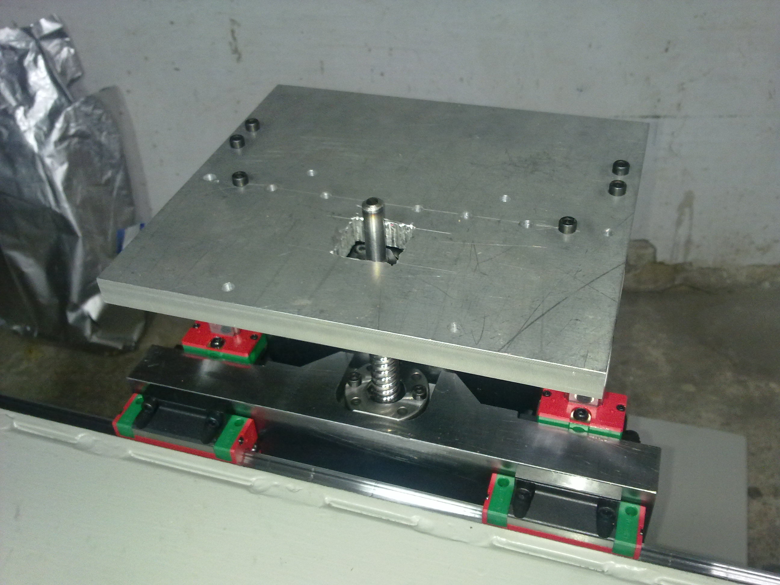

Jako że okres wakacyjny w pełni oto skutki wolnego czasu (wolnego albo i nie wolnego :razz: )

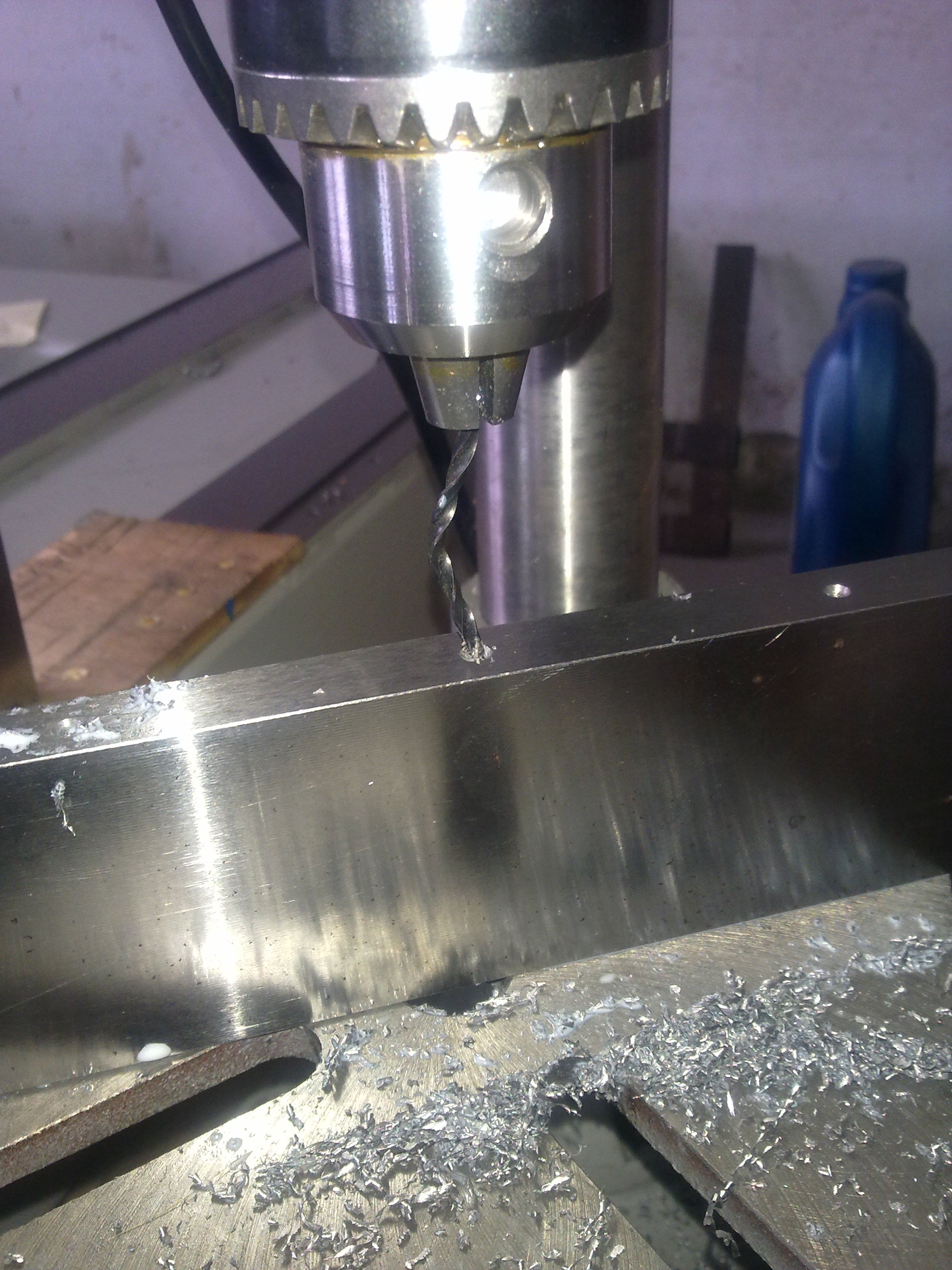

Stolik - tutaj pozostało mi tylko nagwintowanie niezbędnych otworów. Trochę przekombinowane, no ale jak będzie działać to ok.
Tutaj mamy krzyżaczek... achhhh!!! Aż się nie mogłem napatrzeć jak go już dostałem :mrgreen:
Niestety, zadziałało tutaj prawo Murphy'ego. Podczas gwintowania złamał mi się gwintownik:/
Siedzi na głębokości 5,5mm, gwintowałem potrójnymi, dwójką jechałem akurat. Jak już rozpacz jako tako przeminęła wjechałem trójką żeby dokończyć. Te resztki gwintu które zostały - wystarczą?
Dodam że umiejscownienie felernego otworu jest na dolnej prowadnicy bramy , od wewnątrz - czyli bliżej osi symetri całej osi X (teoretycznie mniejsze siły?)

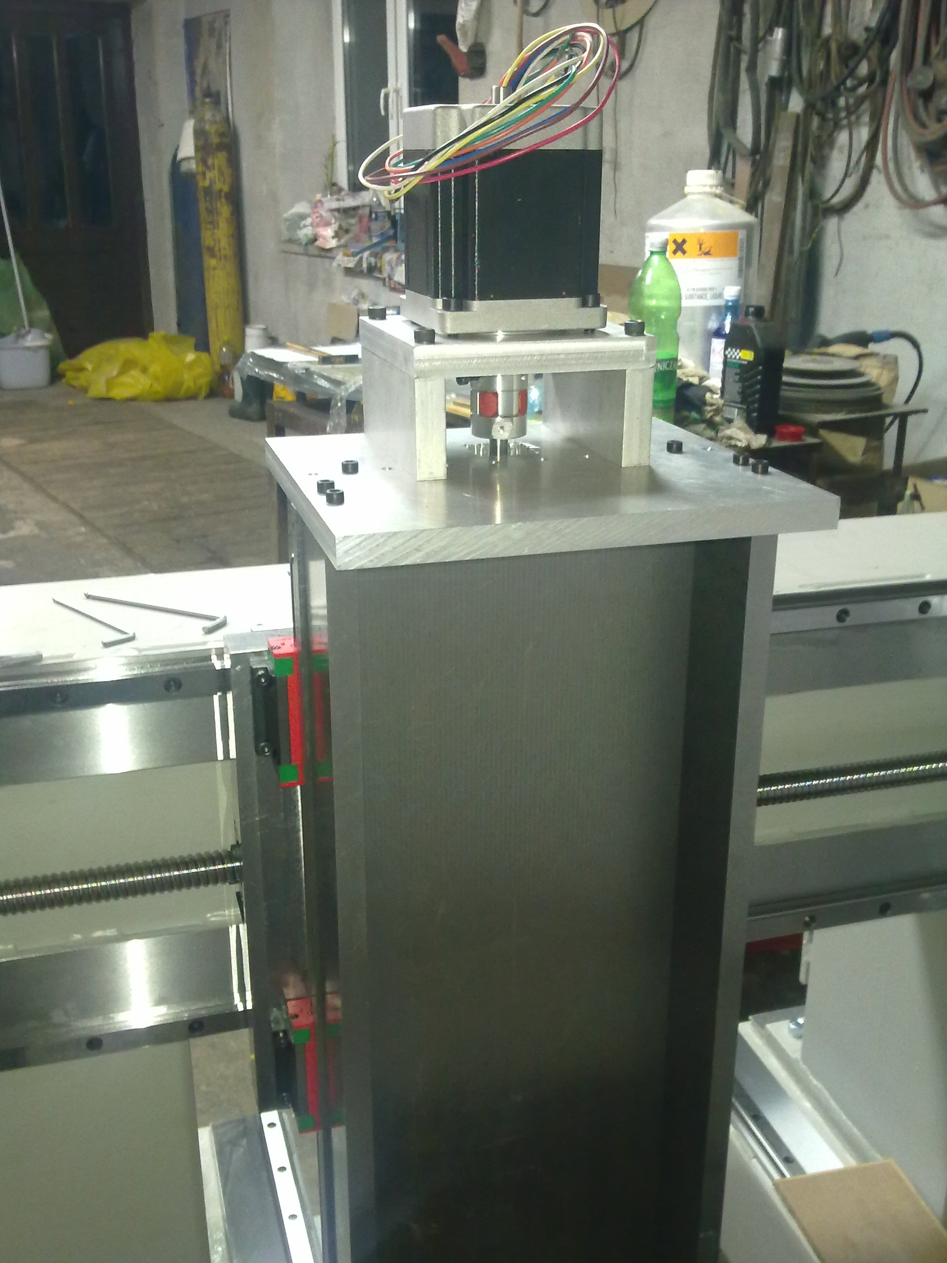

Post napisał: Skrzydlaty » 25 wrz 2012, 10:20
Gwintownik wyciągnięty, praca w ślimaczym tempie pozwoliła mi wstępnie wszystko zamontować (z mechaniki).

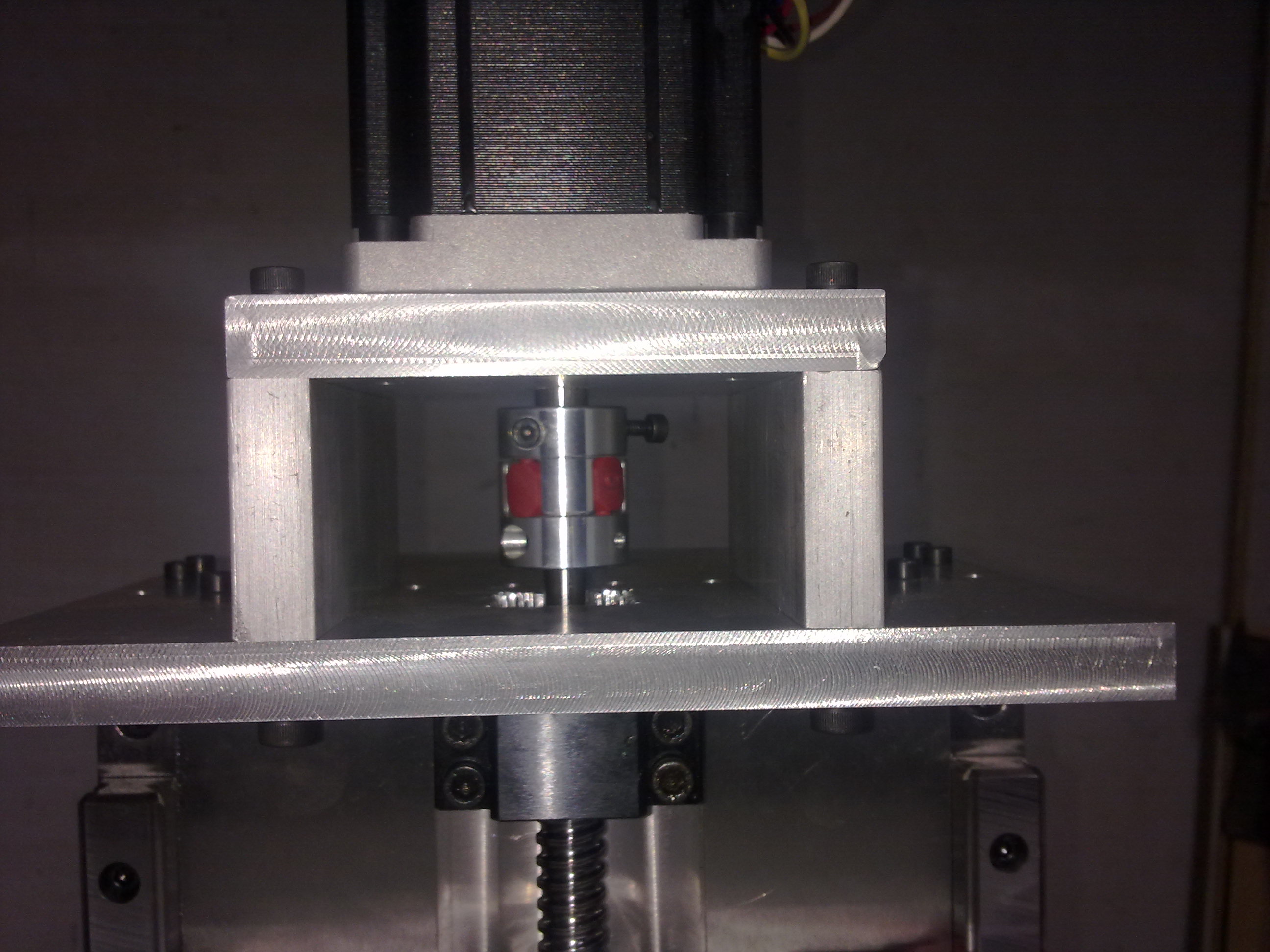

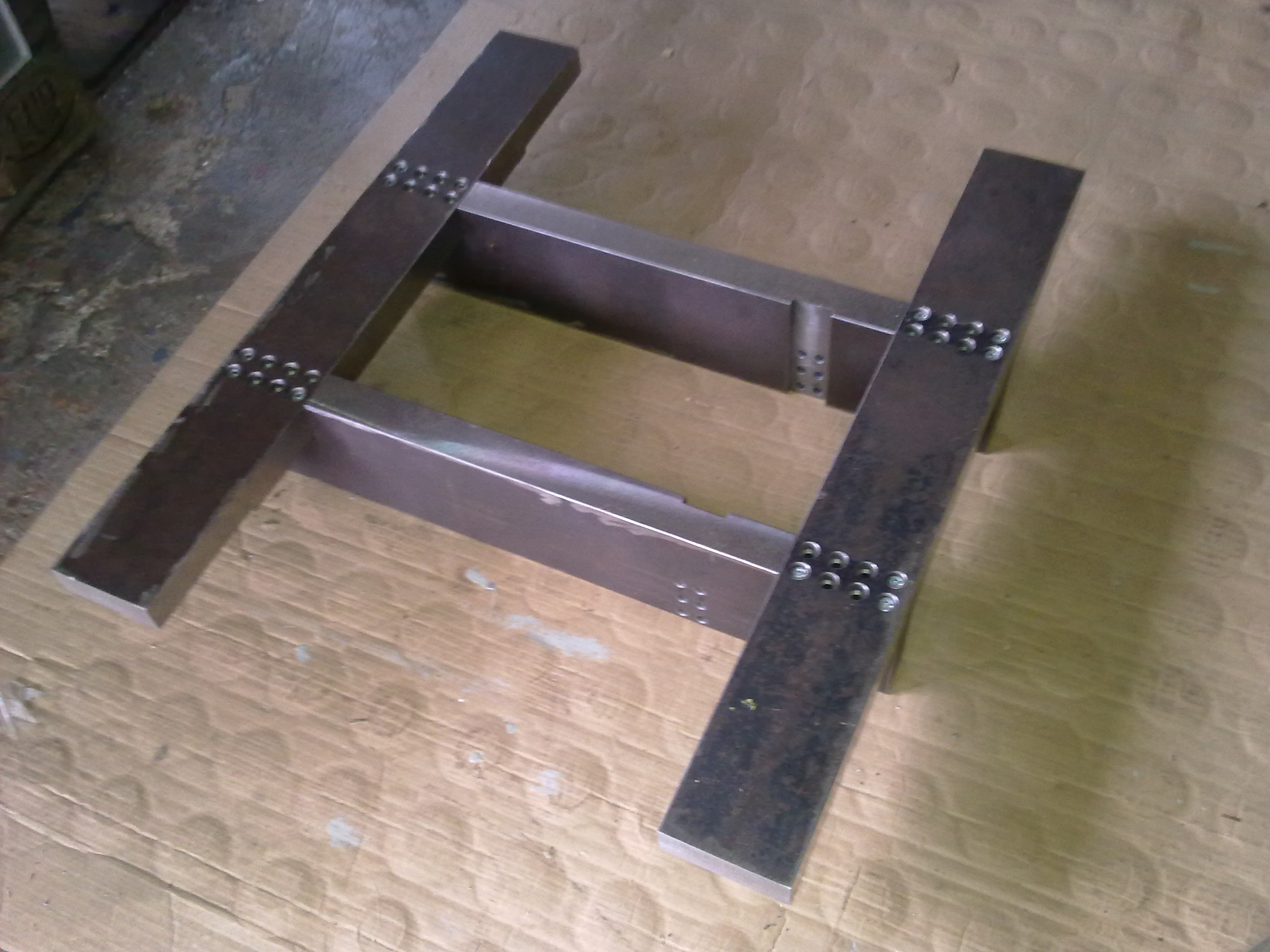

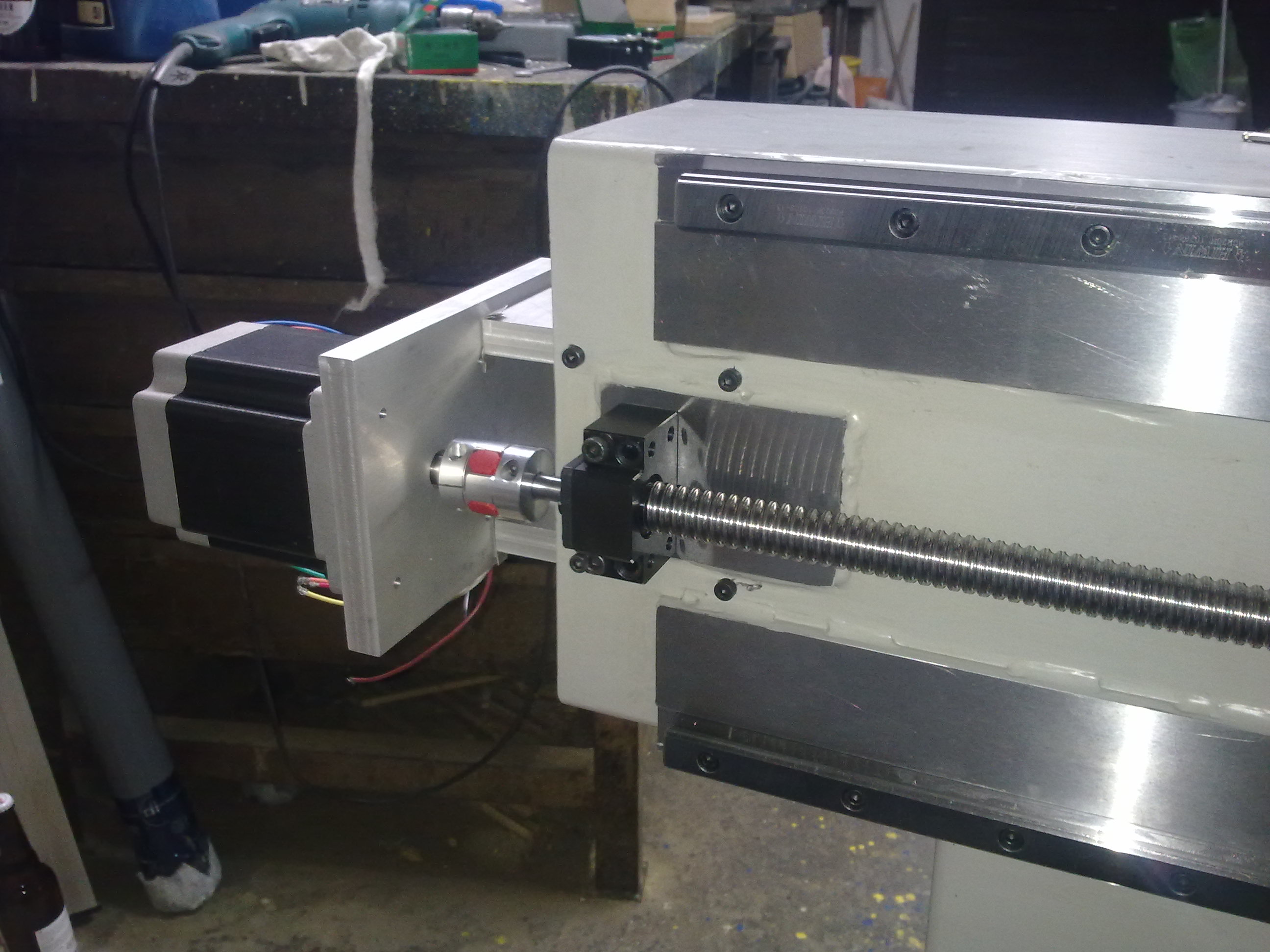

Trochu fot, jak coś strasznie razi w oczy/źle to krzyczcie
Nie wiem jak to się stało ale się stało. Przynajmniej dobrze że nie pękło w materiale
Brakło 1mm i otwór okazał się za mały, tak to jest projektować oś Z w biegu i to dla dwóch różnych wrzecion
Silniczki od forumowego kolegi...
Oby się sprzęgiełko spisało
Trochę dziwne mocowanie ale cóż...

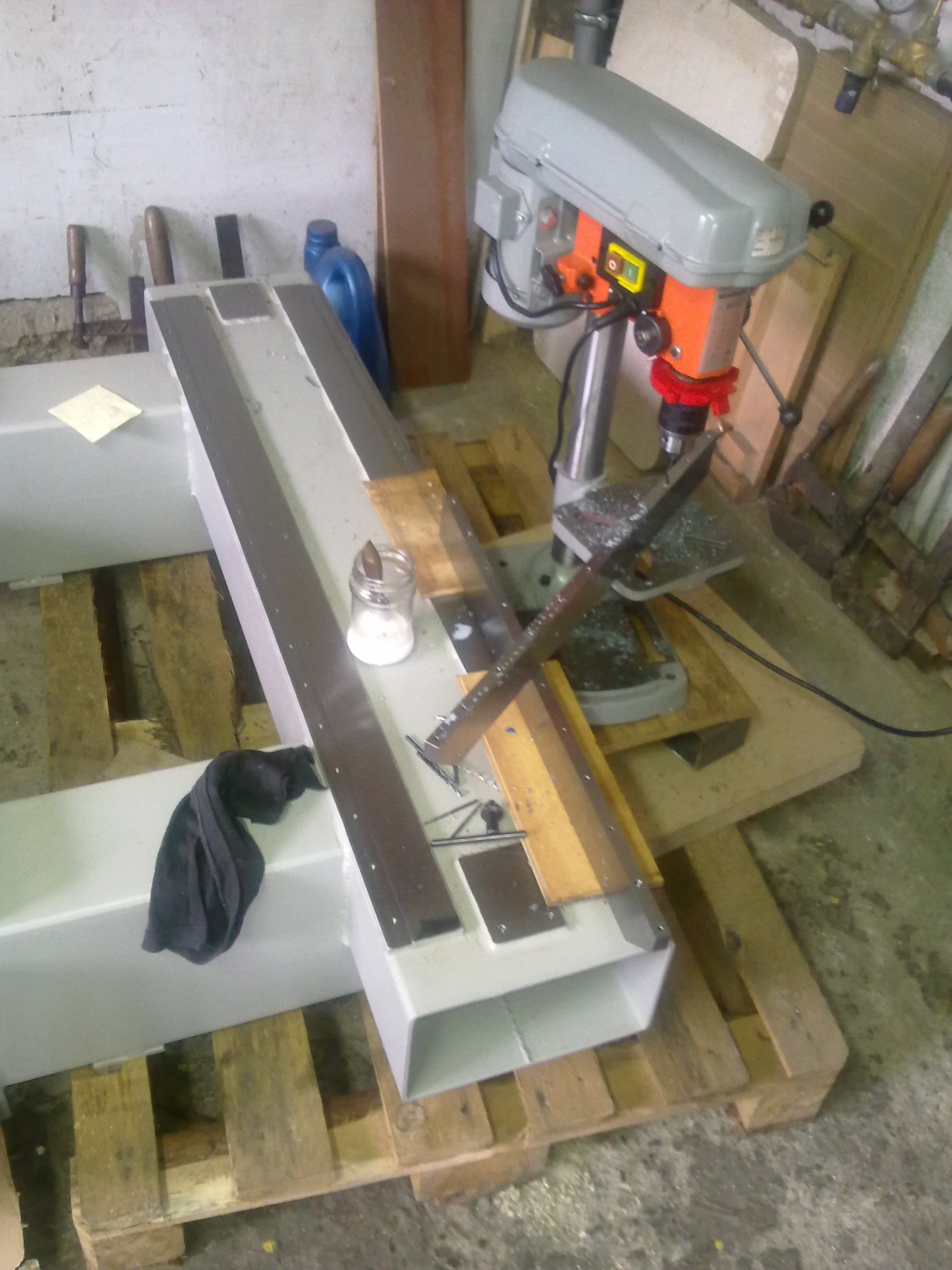

W każdej osi robiłeś krawędzie oporowe pod szyny?
ta wiertarka stołowa to jakiś chinol?
Skrzydlaty
Posty w temacie: 27
Posty: 613
Lokalizacja: Bochnia/Kraków
#49
Post napisał: Skrzydlaty » 25 wrz 2012, 17:54
Krawędzie oporowe w każdej osi, raczej prościej było robić z niż bez. A że na ramie powierzchnie obok rowków na szyny są ofrezowane to przypadek jak dla mnie - tak fabryka zrobiła :razz: A w osi Z dla świętego spokoju zrobiłem, i to było dobre posunięcie - przy montażu jakby mi przyszło jeszcze ustawiać szyny to by mnie chyba trafiło. I tak mnie wystarczająco napiepszają paluchy po tych wszystkich wierceniach, gwintowaniach i noszeniu elementów.
Wiertarka Einhel 450SB czy coś w tym stylu. Za 450zł. Kupiłem po ok 30 pierwszych otworach - bez stołowej ani rusz, to jest niezbędne minimum do robienia maszynki :???: Przy okazji zajechałem ręczną Makite.
