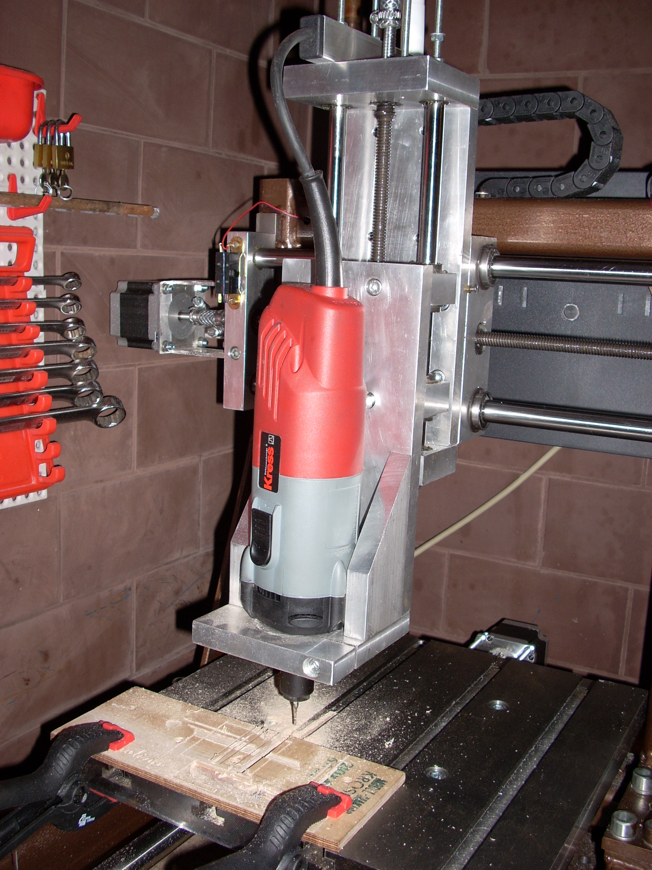

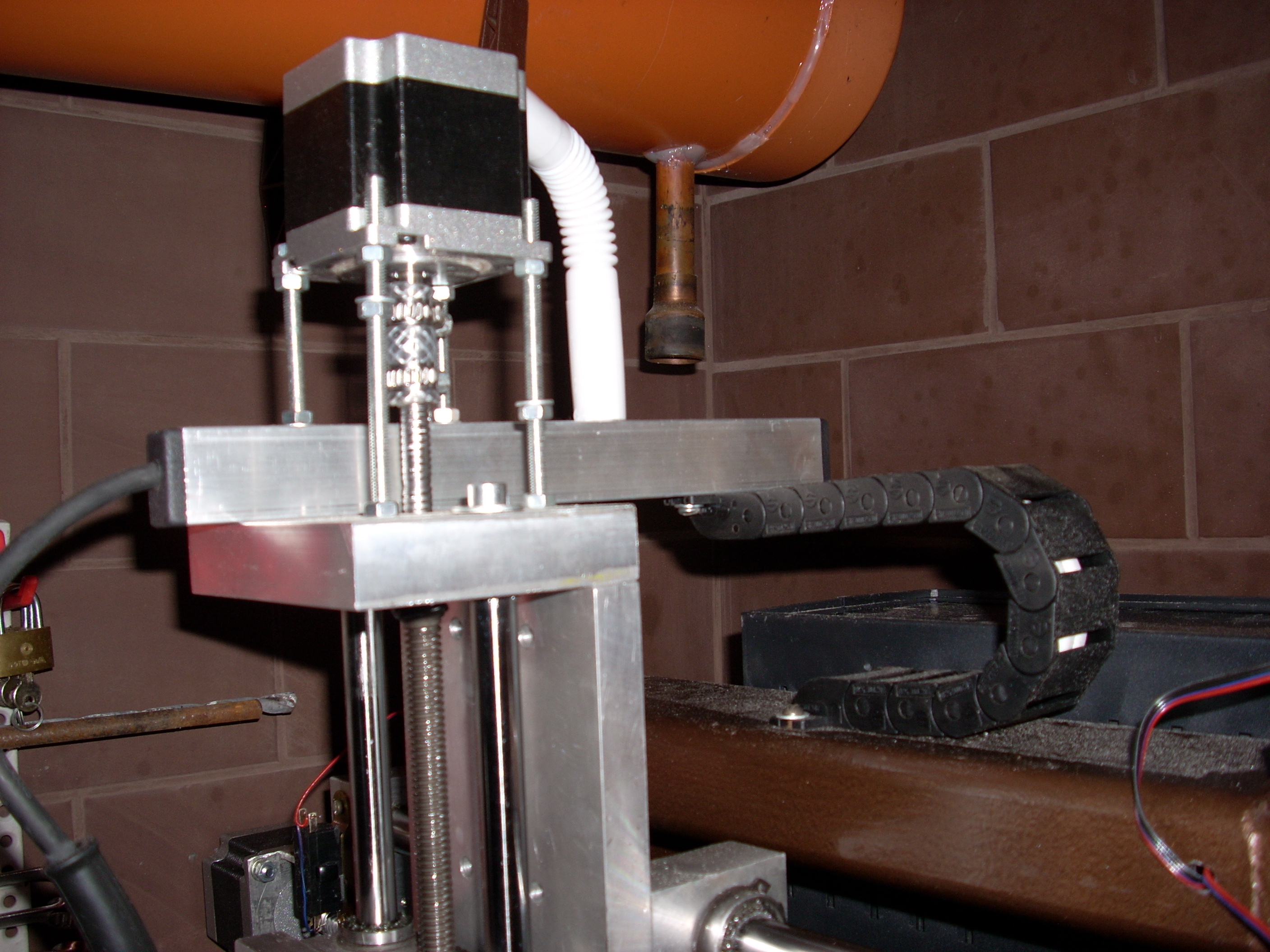

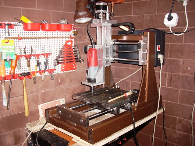

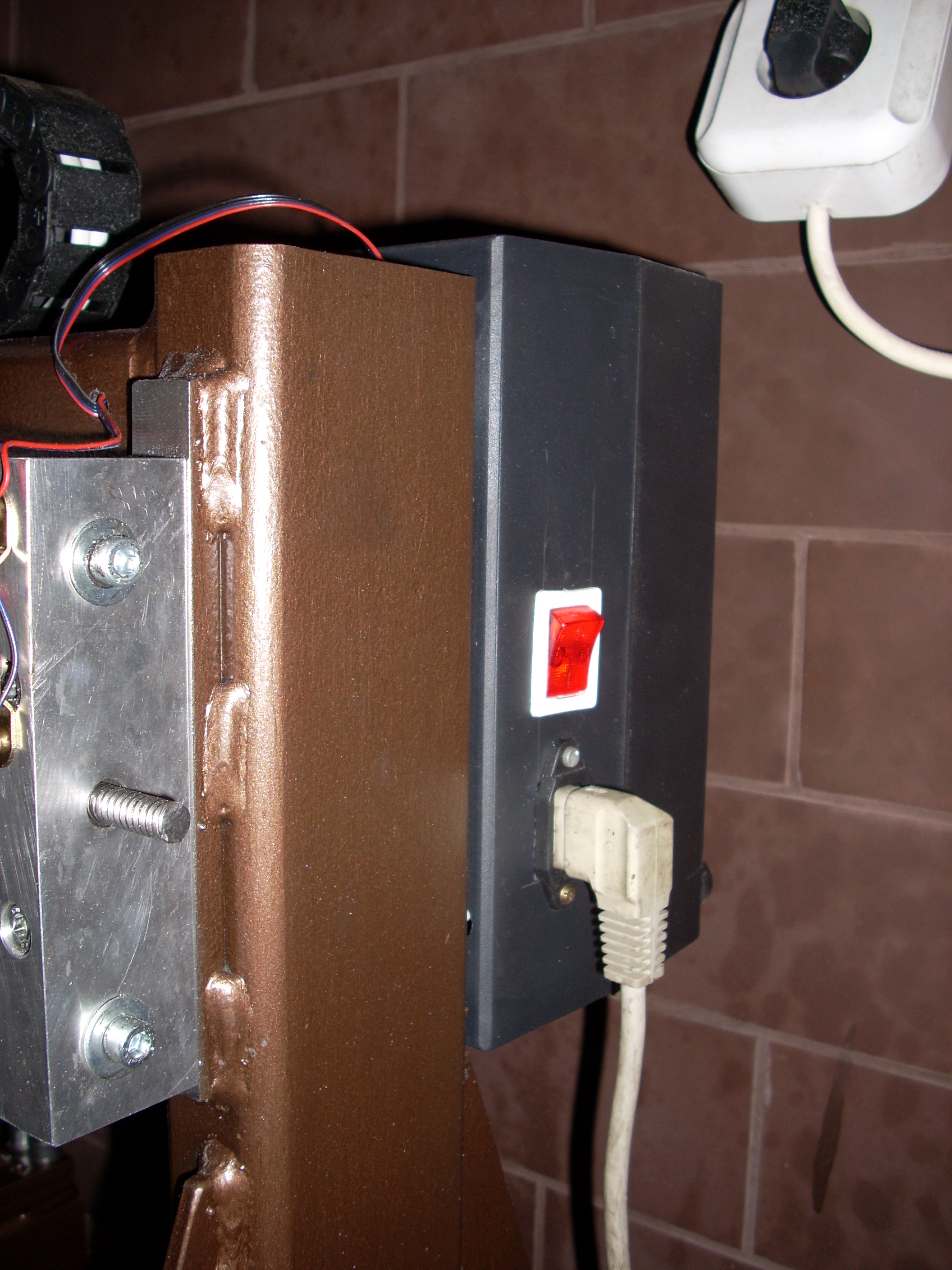

Dalsze postępy - zmontowane napędy, elektronika, całość uruchomiona.

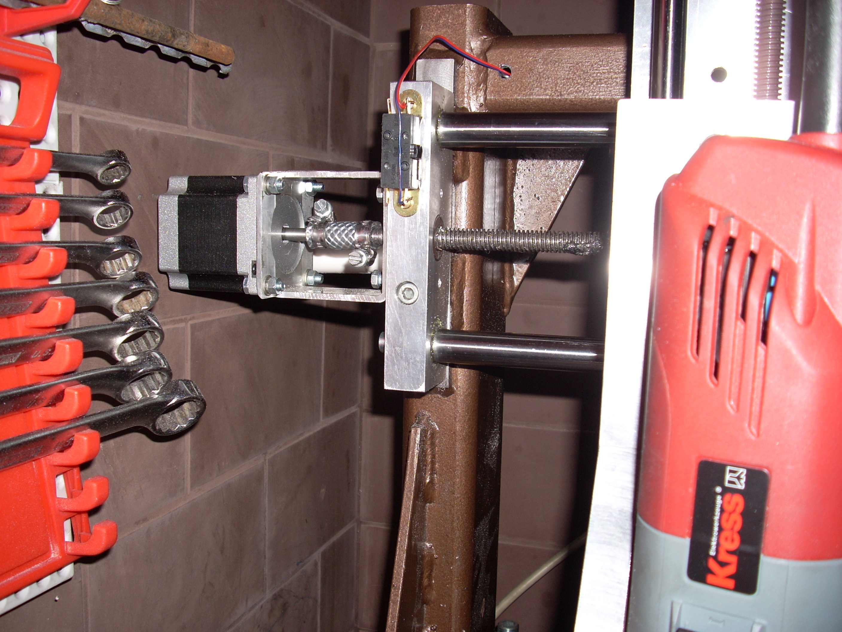

Do zrobienia: estop, home, krańcówki, regulacja całości i troche kosmetyki... :wink:
Pierwsze testy działania wykonane. Frez 1.6mm, Kress na najniższych obrotach, sklejka 5mm, posuwy 300 i 600 mm/min - elegancko tnie na wylot.

Pomyśl o zmianie wężyków na sprzęgiełka kłowe lub podobne polepszy to parametry maszyny . Co do krańcówek o podobnym kształcie są jednorazowego zadziałania gdyby maszyny nie zatrzymała się najeżdżając na nią ( z własnego doświadczenia ).

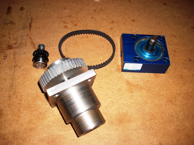

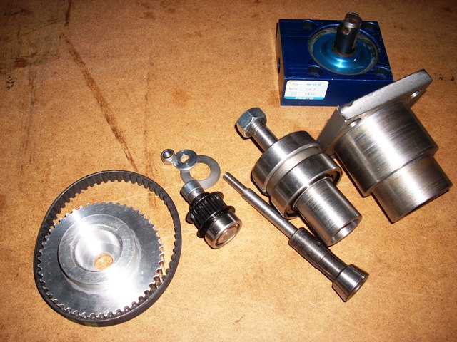

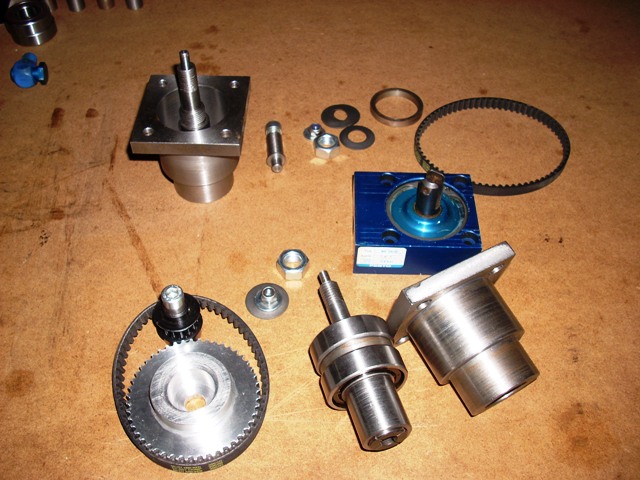

I pare dalszych zdjęć - tym razem z postępów w automacie do zmiany narzędzia.
W stosunku do projektu wstepnego, o którym pisałem wcześniej - zmiana średnicy chwytu narzędzia na fi10mm.
"Robią się" od razu 2 egzemplarze zmieniacza narzędzi.

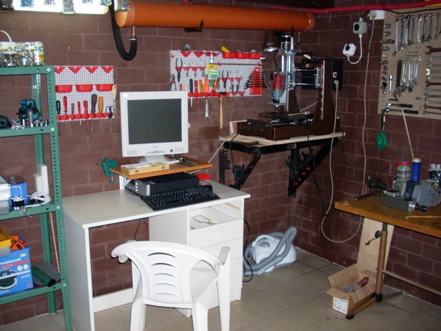

I maszynka na stanowisku pracy - czyli w garażu :)

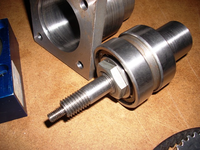

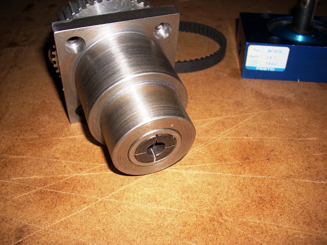

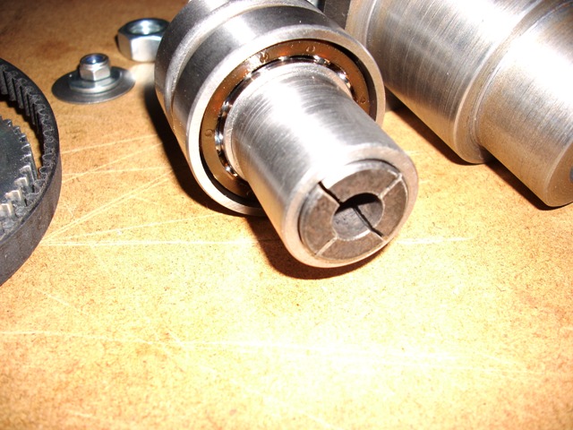

Post napisał: ma555rek » 21 cze 2009, 13:14
Kolega wrzeciono trzyma dwoma łożyskami postawionymi blisko siebie - jest duży moment od wystajacej reszty dodatkowo obciażonej jeszcze złapaną główką z frezem.
Czy nie bezpieczniej by było aby łożyskowanie trochę rozciągnąc tak aby poprawić stosunek rozstawu podpór do obciażenia. Na oko wyglada już niebezpiecznie a kolega ma chyba możliwość zrobienia całości bez większych problemów. Raptem parę godzin i oszczędzi się kolejnego L4. Albo nie daj Boże satusu I grupy.
Pasjonat
MarekM1
Posty w temacie: 22
Posty: 142
Rejestracja: 15 sie 2008, 15:17
Lokalizacja: Bielsko-Biała
#45
Post napisał: MarekM1 » 21 cze 2009, 14:13
Co do łożyskowania - to temat otwarty. Można dodać jeszcze jedno łożysko i wydłużyć oś wrzeciona roboczego. Choć nie jestem bardzo do tego przekonany. Stosunek odległości: od chwytu narzędzia do początku łożyska <-> łożysko - koło napędowe to mniej więcej 1:1. W większości "fabrycznych" wrzecion to dużo więcej, zatem momenty tam są większe niż w moim. Wymiary rzeczywiste - to: odległość chwyt-łożysko wynosi 30mm, a zewnętrzne strony obu łożysk - to 30mm. Całość od chwytu narzędzia do końca popychacza - 115mm, czyli tyle ma długości właściwe wrzeciono=część wirująca.
To w końcu prototyp - zatem jest i czas i miejsce do zmian i ulepszeń. Faktycznie - "czym" i "z czego" to raczej nie problem. Jak narazie - to sprawdziły się założenia wstępne co do zasady działania, siły chwytu narzędzia, sposobu chwyt-zwolnienie.
Teraz robie część "szkieletową" czyli płyte na której będzie to złożone oraz wsporniki mocujące dla siłownika pneumatycznego i Kressa. Na koniec zostaną osłony z blachy, tak żeby całość tworzyła zamnknięta kostkę.

mam pytanie - czy zauważalne jest ugięcie wałków prowadzących (mierzalne na powierzchniach obrabianych ) ? Czy jest aż tak źle, jak twierdzą niektórzy ?

Post napisał: MarekM1 » 03 sty 2010, 19:30
Przy tych obróbkach które robiłem (np forma do odlewania ciężrków ołowianych frezowana z kostki alu gr 50 wym 100x100 - do wybrania kieszeń ok 80x80x25) - nie jest.
