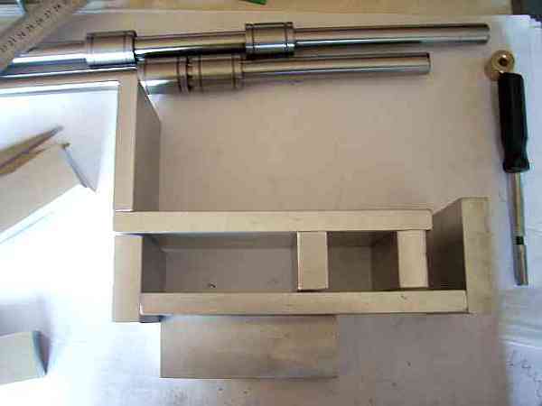

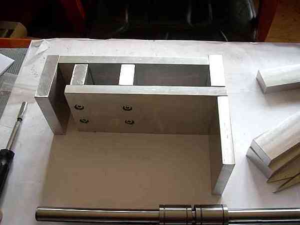

Na początek już pocięte elementy z PA6 grubości: 15, 20, 25mm dla osi Z i Y, obfrezowane żeby złapać kąty proste i równoległość powierzchni. Pierwsze wiercenia na koordynatce - płyta osi Z z elementami na oprawy łożysk i nakrętki napędowej.

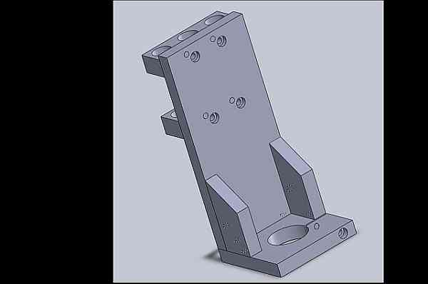

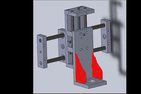

Trochę się pobawiłem w Solidzie i to wygląd osi Z i Y.
Przy okazji powstały rysunki wykonawcze do elementów.

Praktyka już jest po pierwszej maszynie , oczywiście dość często jest tak że ktoś pisze że wykona detale na swojej pierwszej do następnej maszyny ale tak jak napisałeś często jest to utopia :wink:
Nasuwa mi się tylko uwaga by mocowanie dla kresa doposażyć w 2 trójkąty po bokach co znacznie usztywni samo mocowanie .

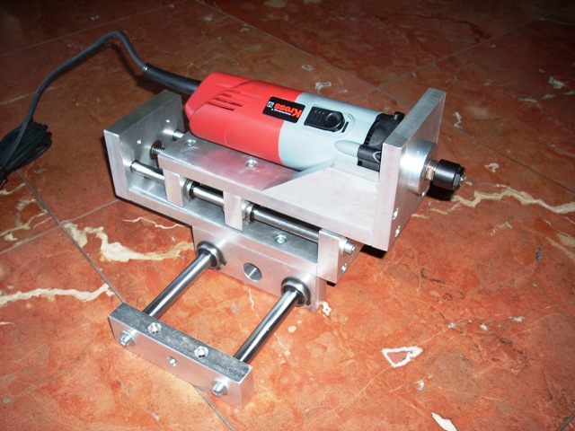

Dodatkowo zapodaje fotkę podobnego rozwiązania jakie zastosowałem do swojej na biurkowej maszyny - dodatkowo dałem wałki podparte których u Ciebie nie ma a szkoda .
Nie wiem ale 100 mm w osi Z to trochę mało a biorąc pod uwagę imadełko ,frez to już nam się robi naprawdę ciasno :sad:

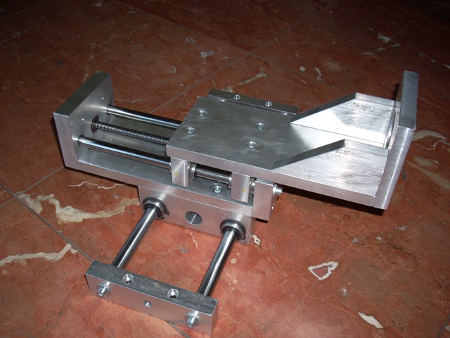

Wzmocnienia już dołożone (rysunki w Albumie) :)
W osi Z wyszło 120mm - faktycznie to nie za dużo, choć do planowanych zastosowań powinno wystarczyć.

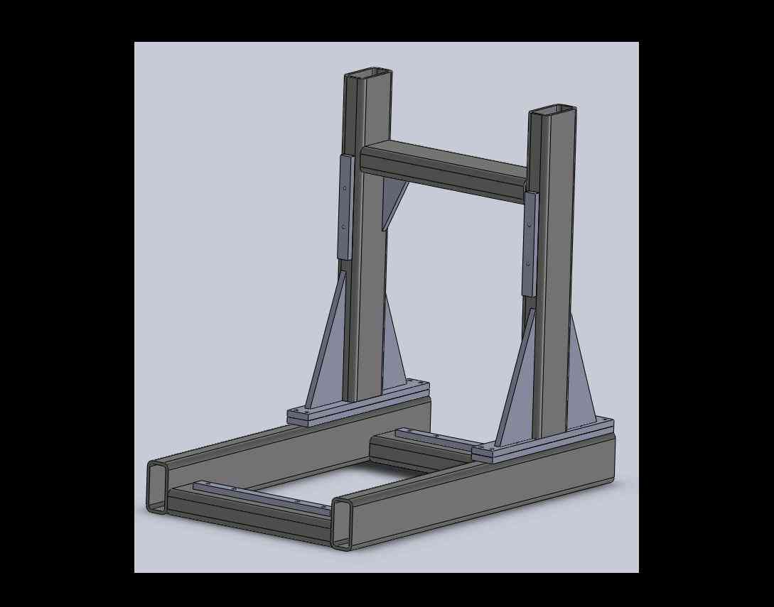

I jeszcze pytanie o konstrukcję ramy maszyny: czy przy zakładanej dokładności pracy rzędu 0.1-0.05mm ma sens wyżarzanie?
Rama będzie dość nieduża - podstawa ok 500x500mm i wysokość ok 400mm spawana z profili stalowych o wymiarach w okolicy 60x60 + naspawane płaskowniki 50x10 pod przykręcanie osi (i frezowane z jednego mocowania ramy).

MarekM1 pisze:I jeszcze pytanie o konstrukcję ramy maszyny: czy przy zakładanej dokładności pracy rzędu 0.1-0.05mm ma sens wyżarzanie?
O tych gabarytach nie będzie problemu żeby to wyżarzyć w twoich okolicach , czasem wystarczy tylko sezonować 2-3 miesiące konstrukcję co też się praktykuję :wink:

Dużo już o tym (wyżarzaniu) w różnych wątkach napisano, lecz z tego co czytałem to pisano tak bardziej "filozoficznie" niż praktycznie - to znaczy: wyżarzanie dość skutecznie usuwa (choć właściwszym byłoby określenie "uwidacznia") dwa rodzaje naprężeń w konstrukcji -> jedne to naprężenia istniejące w materiale przed montażem/spawaniem.obróbką, a drugie to te jakie powstaną podczas montażu/spawania/obróbki. Z tym zgoda. Proces wyżarzania po prostu zaoszczędza nam czasu i roboty, gdyż naprężenia te po jakimś czasie (jakim???) same by się uwidoczniły być może zmieniając nam geometrię maszyny i być może zmuszając do jej regulacji lub nawet przebudowy.
Pytanie wynika raczej z praktycznego podejścia - skoro używam:
1. odpadów z profili "starych", to znaczy, takich której zostały wyprodukowane już jakiś czas temu (rok?? lub więcej), znaczy już się same "odprężyły". Odpadów, to znaczy pozostałości poprodukcyjnych, odciętych z długich odcinków też już dość dawno.
2. spawam "rozsądnie" to znaczy minimalizując możliwość powstawania dodatkowych naprężeń.
3. dodaje wzmocnienia (np. typu "trójkątów" jak we wcześniejszym poście o wzmocnieniu elementu mocującego wrzeciono), które tak naprawdę bardziej stabilizują konstrukcję jeśli chodzi o jej samoistne odkształcenia (czyli te wynikające z ujawniających się naprężeń) niż o odkształcenia wynikające z sił skrawania (realnie siła od freza może tutaj wynosić do max 30-40 kg, co dla profilu 60x60x4 x 40 cm podpartego dodatkowo prostopadle do osi działania dwoma wspawanymi trójkątami z blachy 10mm, przy długości ramienia działania siły 10-30 cm nie spowoduje znaczącego odkształcenia tego profilu,
4. dodaje dodatkowe elementy (płaskownik 10mm) w miejscu mocowania elementów prowadzących i powierzchnie montażu, które planuje z jednego mocowania uzyskując prostopadłość/równoległość powierzchni montażowych dużo lepszą niż zakładana dokładność pracy maszyny.
to czy po takiej obróbce/montażu mogą jeszcze powstać samoistne odkształcenia wynikające z nieujawnionych naprężeń większe niż planowana dokładność, a jeśli tak to po jakim czasie? Określenie większe niż planowana dokładność rozumiem jako większe niż dokładność możliwa do uzyskania z zastosowanych prowadnic, napędów, ich luzów własnych, itp.

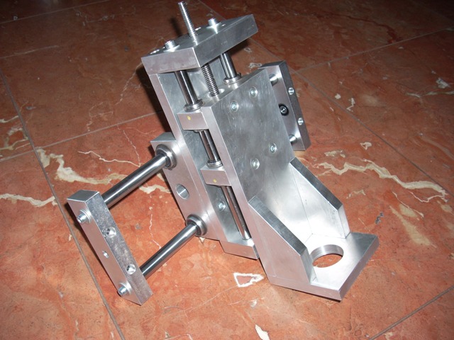

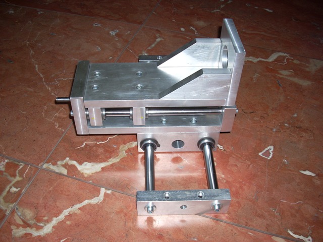

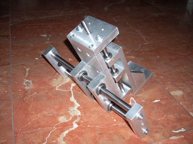

Osie Z i Y już gotowe :lol:
Wyszedł taki zakres ruchu osi: Z-120mm, Y-220mm
Teraz w robocie rama i oś X - materiał profile stal 80x40x5 i blacha 10mm.
Będzie to coś takiego:

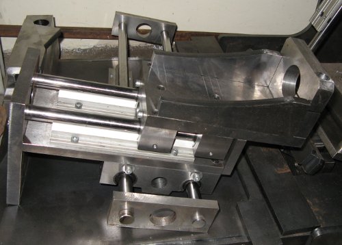

Był projekt oś Z a teraz ładnie wykonana w realu oś - dodam prezentuje się przednio . Mam tylko pytanie jak będziesz realizował mocowanie kresa w otworze fi 43 :?:

Mocowanie wrzeciona:
- albo "tradycyjne" czyli do zrobienia rozcięcie od otworu fi43 w bok + śruba do skręcania,
- albo rozcięty i skręcany śrubą pierścień zakładany od dołu na wystającą w dół część wrzeciona fi 43,
Jest jeszcze jedna możliwość wymagająca rozbiórki wrzeciona - jeśli jest dość materiału w tej części fi43 - to podtoczyć i nagwintować drobnozwojowo + nakrętka mocująca od dołu - to by było najstabilniejsze.
Czy ktoś rozbierał już Kresa? i jeśli tak - to jak jest z grubością ścianek części uchwytowej fi 43?
