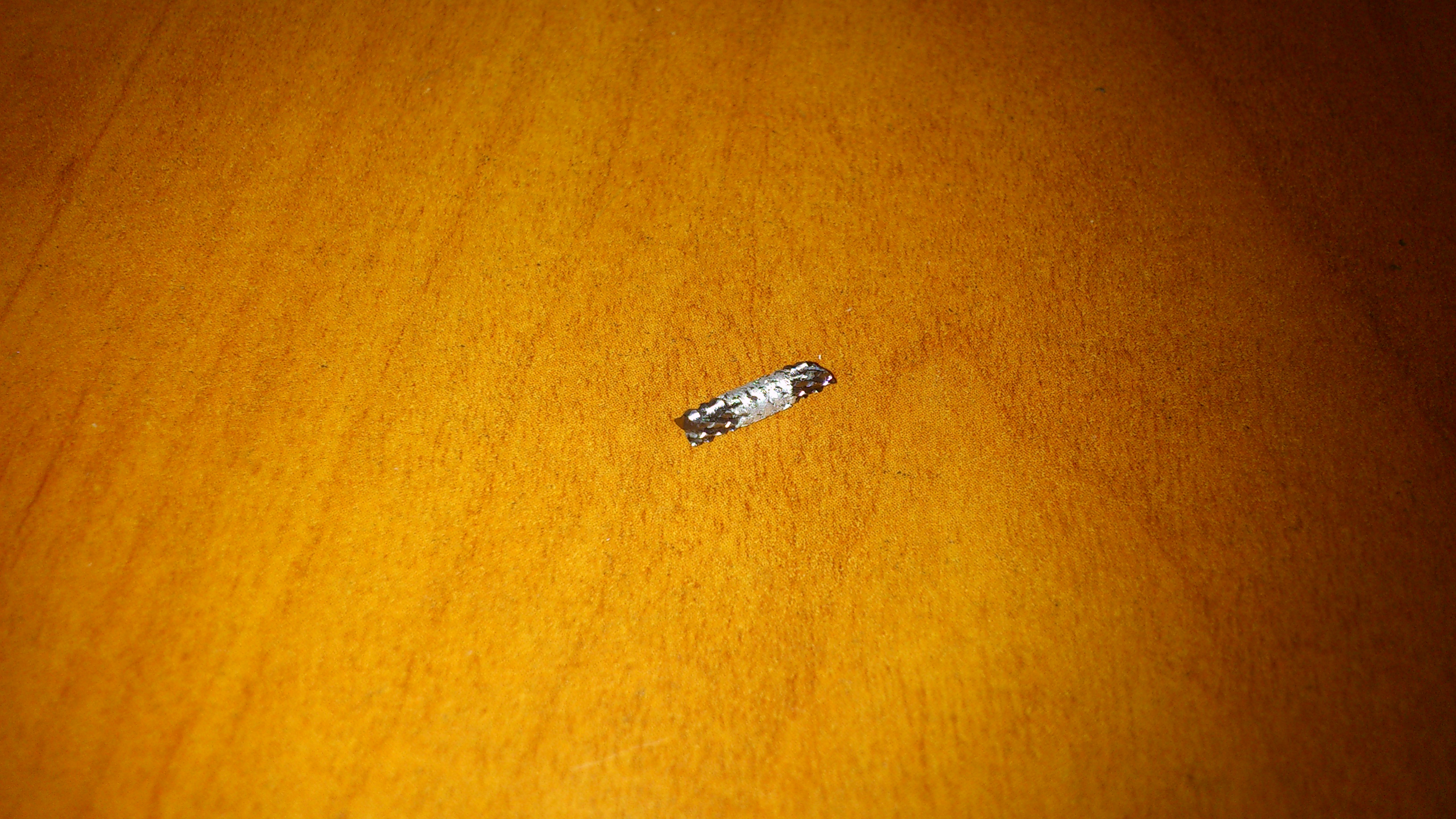

Tydzień temu jeden:

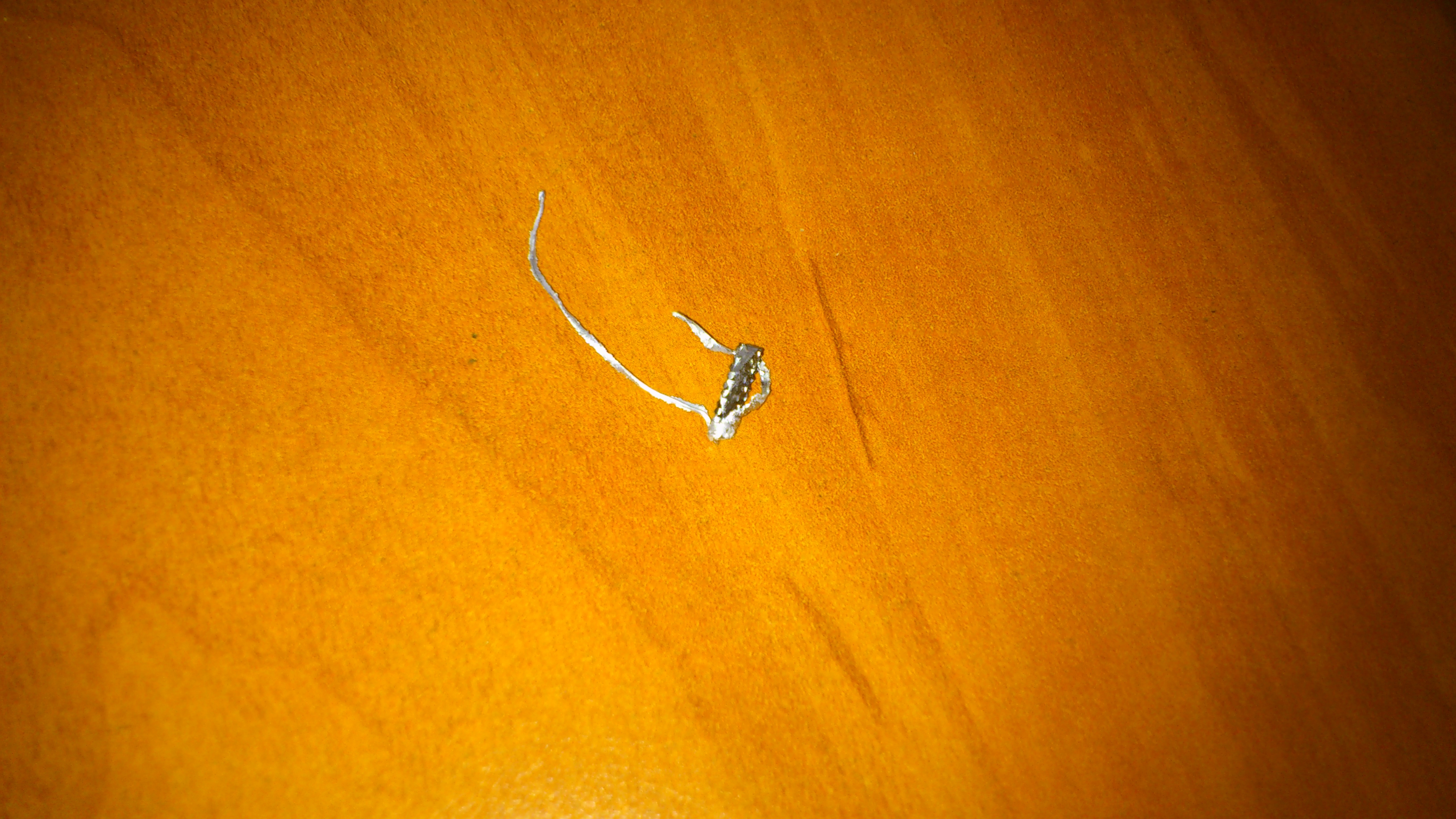

a wczoraj drugi frez 2.4 poległy w starciu z PA11 :neutral: :
Na jakich parametrach obr/posuw/przybranie frezować dibond frezem 1mm ? :shock:

Ale to są wieloostrzowe-diamentowe do laminatu bądź sklei. Tym się amelinium nie pofrezuje!

To jest frez?
To pilnik jakiś :D

Złamały się, bo się zapchały. Znajdź frez jedno, albo dwupiórowy. I przydałoby się jakieś chłodziwo, żeby wióry wypłukiwać albo nadmuch sprężonego powietrza.

Fakt, przesadziłem: pierwszy puściłem na przestrzał przez alu 6mm, a drugi całkiem sporo w tym alu nadłubał, tyle że z chłodziwem, ale potem przytępiłem na dibondzie a jak znowu puściłem w alu to trochę za późno włączyłem chłodziwo. Na szczęście kupione za grosze. To nie pilnik tylko coś a la łamacz wióra. Nie wiem czy one do laminatu czy bardziej do stali, ale jakoś dają radę, tyle że PA11 ciągnie się jak asfalt :smile: . Wbrew pozorom, typowym dwuostrzowym 2.4 do alu wcale więcej w tym cholerstwie nie pojechałem
PANOWIE: co z frezem 1mm - jakie mu dać parametry żeby nie trzasnął na pierwszym centymetrze ??? :smile:
