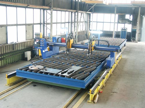

wtedy trzeba zastosowac listwy zebate
bartuss1
Posty w temacie: 121
Posty: 8349
#352
Post napisał: bartuss1 » 21 wrz 2006, 12:12
własnie o tym pisałem
do dużej konstruckcji prowadnice szynowe przynajmniej, jeśli nawet zamiast śrub pasy napędowe to silnik 3Nm tego nie pociagnie

Teoretyczne wartości dla śruby 4,5mb mocowanej z dwóch stron na sztywno
fi 40mm - 450 Obr/min
fi 60mm - 800 Obr/min
fi 80mm - 900 Obr/min

chomikaaa pisze:wtedy trzeba zastosowac listwy zebate
np: w plazmach dużego formatu( i nie tylko) np: 24 m x 8 m stosuje się szyny + listwy zębate , dodam że spisuje się to dobrze..znika problem z sama śrubą i jej długością

Post napisał: chomikaaa » 21 wrz 2006, 16:25
pokaz listwy jak sa zamocowane
