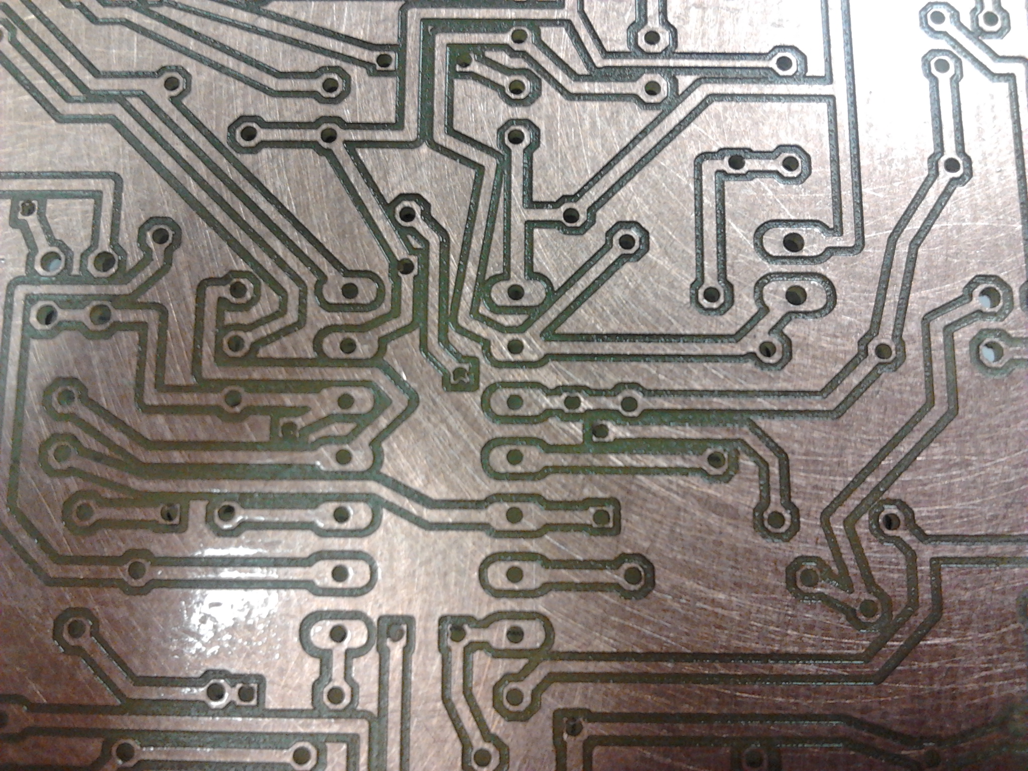

Wczoraj nabyłem kątownik i pomierzyłem. W jednej płaszczyźnie oś Z była nie prostopadła to ustawiłem. W drugiej po przejechaniu 5cm czujnik wskazuje przesunięcie 0,1mm. I dużo i mało. Zależy jak na to spojrzeć. Ale nie mam w drugiej płaszczyźnie żadnej możliwości regulacji. Wychodzą błędy początkującego.
A tu pierwsza jej robota:
![Obrazek](https://www.cnc.info.pl/pics/89c4098b7f40.jpg)
Fotka telefonem robiona. Jestem usatysfakcjonowany. W poprzedniej puszczenie ścieżki pomiędzy pinami obudowy DIP nie było możliwe. Niektóre pady są zerwane bo projekt uwzględniał wiertło 0,6mm, a najmniejsze jakim dysponuję to 0.8mm
