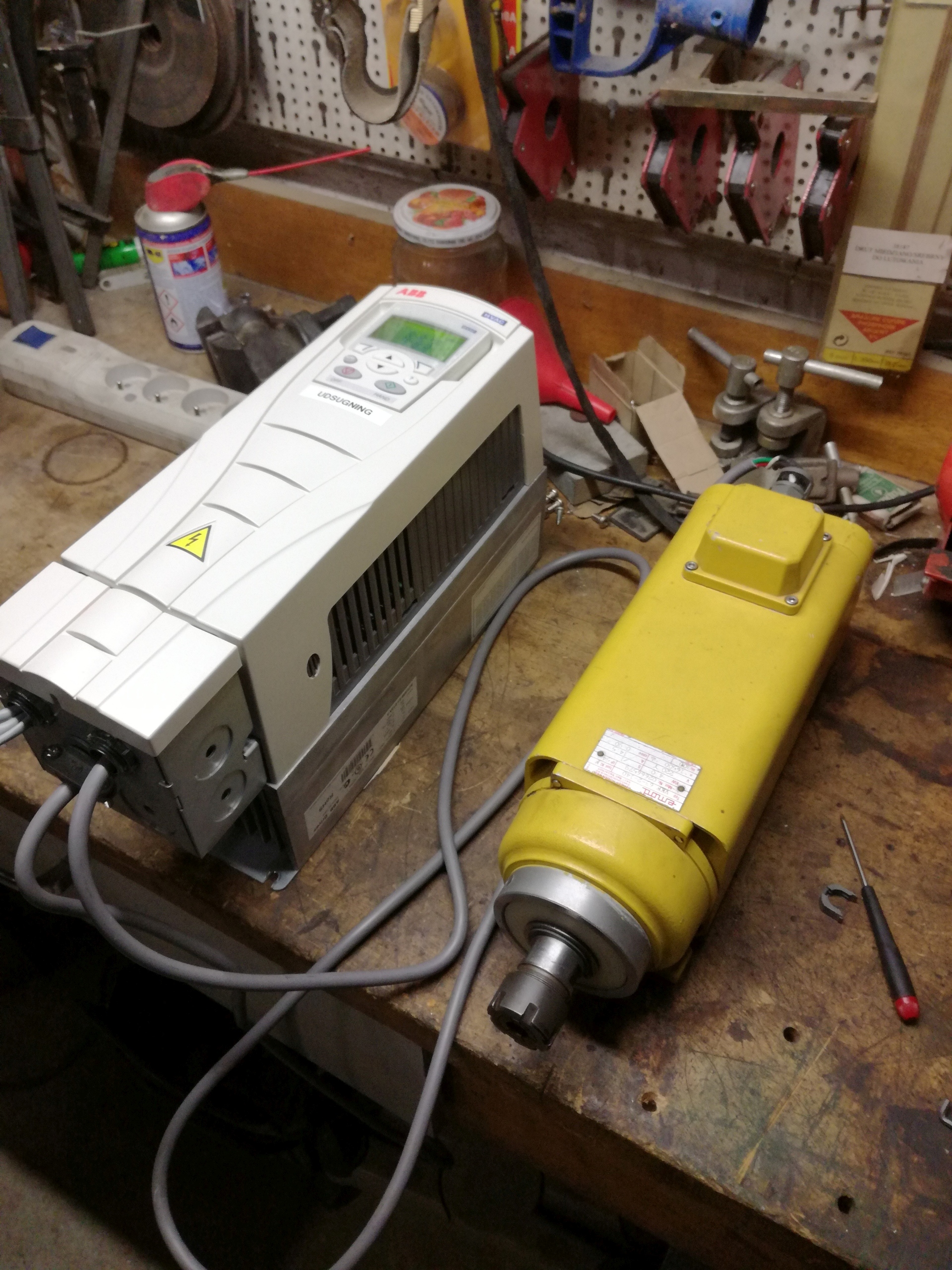

Dzisiaj na tapetę trafił falownik i jego podpięcie do elektrowrzeciona, jak na razie z marnym skutkiem.

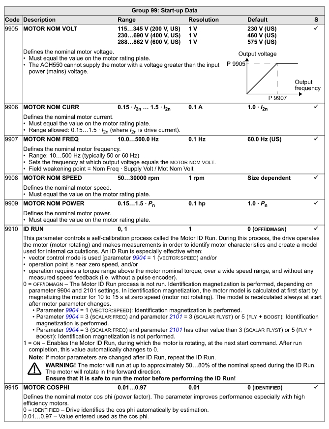

Falownik to ABB ACH550, poustawiałem w nim już najważniejsze parametry takie jak maksymalne napięcie, częstotliwość itp, niestety jednak przy próbie uruchomienia wrzeciona wyskakuje mi błąd "ID RUN FAIL" i zupełnie nie wiem dla czego, dokumentacja wskazuje tylko, żeby sprawdzić podłączenie silnika, czy wszystko jest w porządku. Może miał ktoś styczność z tą serią falowników ABB i byłby wstanie coś podpowiedzieć?
Przy próbie uruchamiania, widzę na falowniku że częstotliwość rośnie od zera do ~1,3Hz i w tym momencie wyskakuje błąd, nie zaobserwowałem jednak, żeby wrzeciono obróciło się chociażby o ułamek obrotu.

Autotuning w tym falowniku mogę włączyć dopiero przy uruchomionym - kręcącym się silniku, chyba że coś źle rozumiem, od dzisiaj mam go w rękach. Swoją drogą kupiłem używany, może być nie sprawny.
Jest tu za to coś takiego jak "ID RUN", podczas tego trybu falownik kręcić silnikiem i robi pomiary charakterystyki. Trochę jest z nim dziwna sprawa, bo niezależnie czy go włączę poprzez parametr 9010 to i tak wyskakuje mi błąd "ID RUN FAIL" podczas próby uruchomienia wrzeciona. Jedyna różnica jest taka, że przy "on" miga mi wyświetlacz, że jest włączona ta funkcja.

Rozwiązanie "ID RUN FAIL" sugeruje sprawdzenie podłączenia silnika oraz parametrów 9905-9909, obydwie te rzeczy są na 100% poprawne.

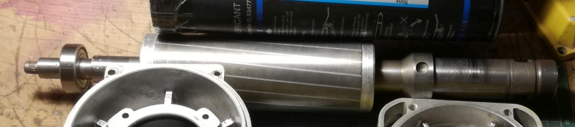

Zastanawia mnie jedna rzecz, wirnik w wrzecionie nie jest symetryczny, wygląda jakby był zaprojektowany do kręcenia się w jedną konkretną stronę. Funkcja ID RUN może szukać charakterystyki zasilanego silnika w pewnym zakresie i wyrzucać błąd jeśli coś się w nim nie mieści. Może przez tą budowę wirnika są problemy?
adam Fx, dzięki za wskazówki, właśnie pracuje nad podpięciem innego silnika pod falownik, niestety jedyny jaki mam to 0,55kW a w falowniku najmniejszy jaki da się ustawić to 1,1kW, spróbuję jakoś oszukać parametry żeby podbić moc silnika jednocześnie go nie spalając.
Mam też falownik 0,75kW do którego mógłbym spróbować podpiąć wrzeciono, jest trochę małe w stosunku do mocy wrzeciona - 4kW ale może uda mu się coś ruszyć ? Nie mogę w nim niestety zredukować napięcia wyjściowego do 220V ale dodatkowe 10V chyba nie uszkodzi mi wrzeciona.
Na razie jeszcze się nie poddaje :wink:
Dodane 27 minuty 57 sekundy:
Update, falownik ABB z zwykłym silnikiem trójfazowym zadziałał od kopa.
Wirnik:

Update 2.
Przebicie na obudowę podczas obciążenia... Wspaniale.
