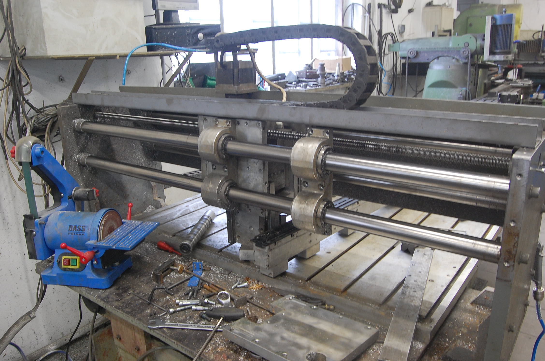

Po dziewięciu latach intensywnego użytkowania i sporadycznego smarowania :)
Tak dla informacji - po dwunastu latach użytkowania jak wyżej, naszła potrzeba podniesienia wrzeciona.
Luzy na kolumnach, wózkach zerowe. Sześć dziur się wywierci i niech hula następne dwanaście.

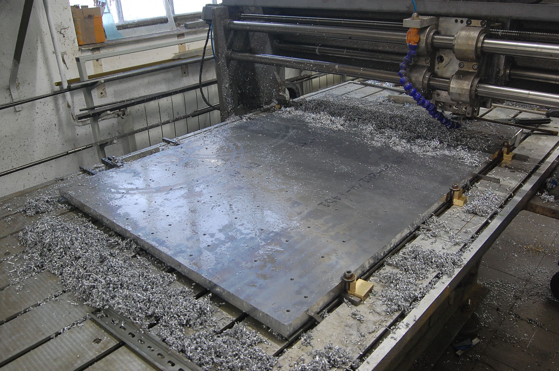

Dawno nic ciekawego na ploterku nie było ale się trafiło :)
Kontynuacja tematu z działu Warsztat.

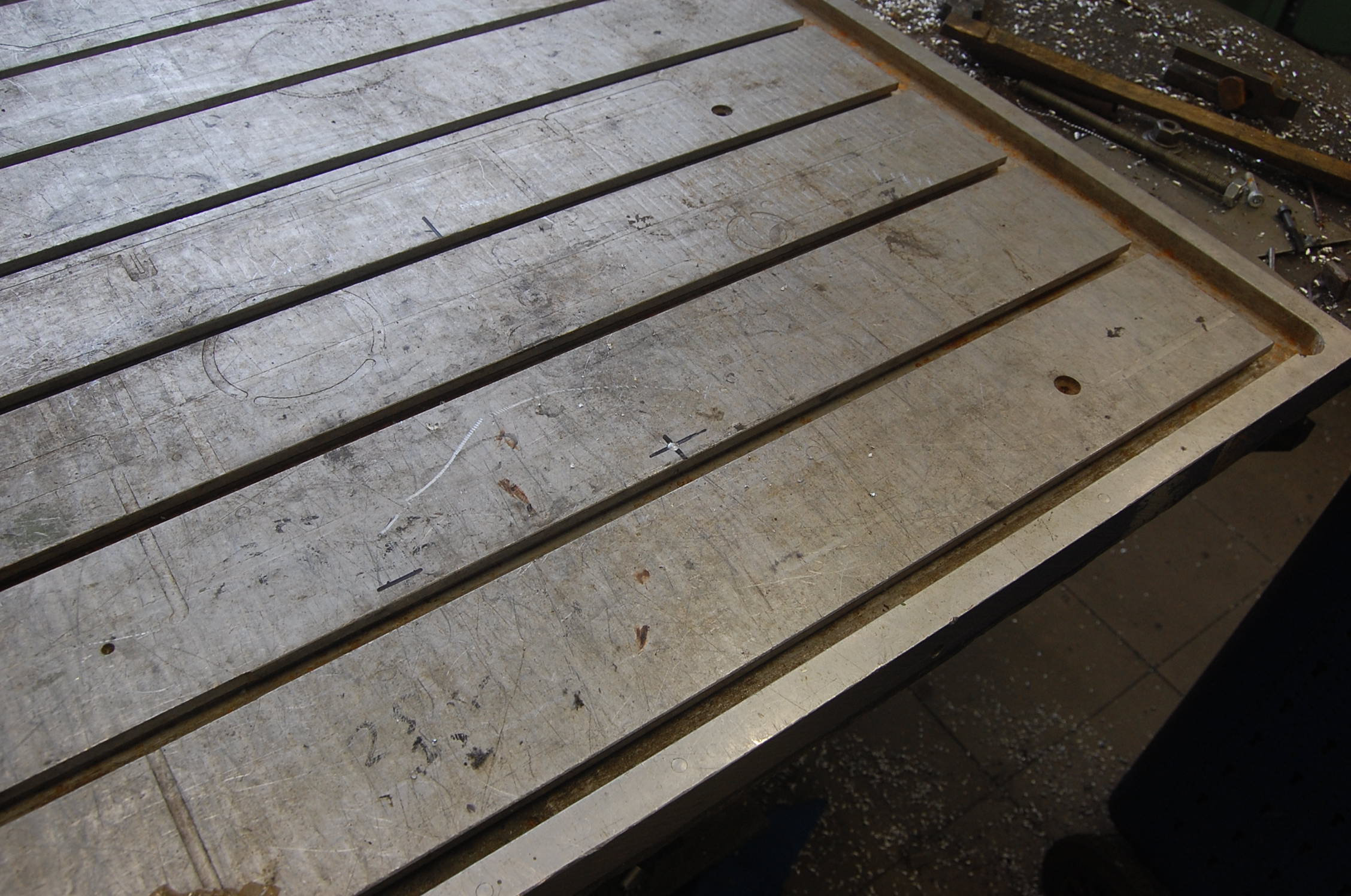

Płyta będzie dziś, wiec sprawdziliśmy ploter.
Po chamsku zaznaczone punkty w rogach :
I pomiar 1.5 m suwmiarką.
Na długości i szer.- 0.2 mm przekłamania
na przekątnych - 0.3
Jak dla mnie to szok to tylu latach.

Czy aby na pewno dobrze wykonujesz pomiar 😁

Nie mam maszyny pomiarowej ani kulek :) Dla mnie wystarczy. W h13 na metr dwadzieścia się zmieści.

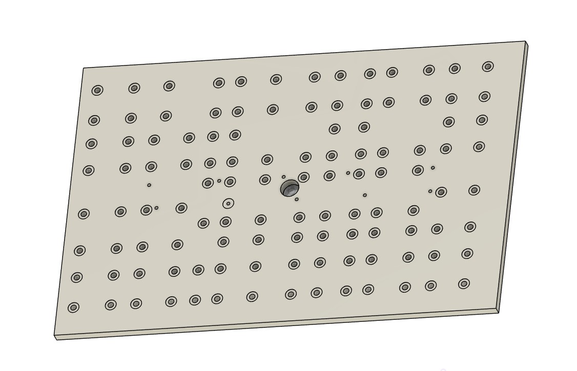

Akcja wstrzymana, klient ma nowe pomysły na rozstaw otworów :)

Post napisał: kamar » 13 lis 2025, 17:40
kamar pisze: ↑
13 lis 2025, 08:57
No i uprościł robotę :)
Dołożone otwory mocujące, dziurę na zabezpieczenie i zabielenia przy gwintach G3/8 z obu stron.
Ciekawe ile linijek z palca trza by dopisać ? :)
Miejmy nadzieję ,ze to już ostatnie poprawki :)

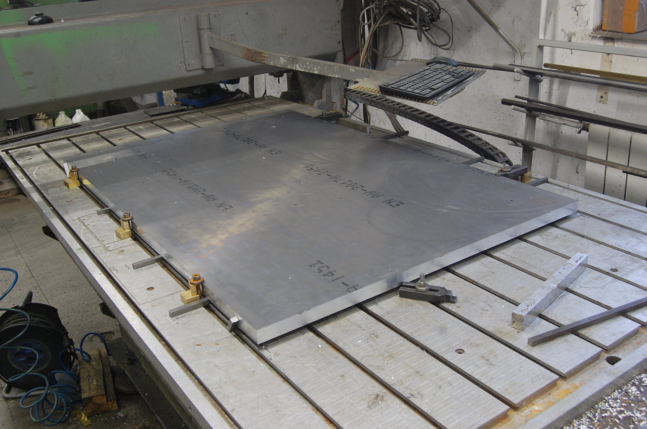

Post napisał: kamar » 14 lis 2025, 13:48
No zaczęte, dwie i pół godziny samego wiercenia.

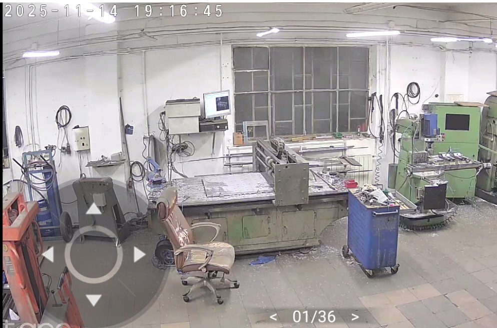

Post napisał: kamar » 14 lis 2025, 19:19
No to mnie moje AI oszukało. Wyliczył na płytę 5.5 godziny a ja mam już 6 i połowy roboty nie ma :) Musimy poważniej pogadać :)
Długo idzie, to niech ploter siedzi sam :) Kamerka powie kiedy skończy.
