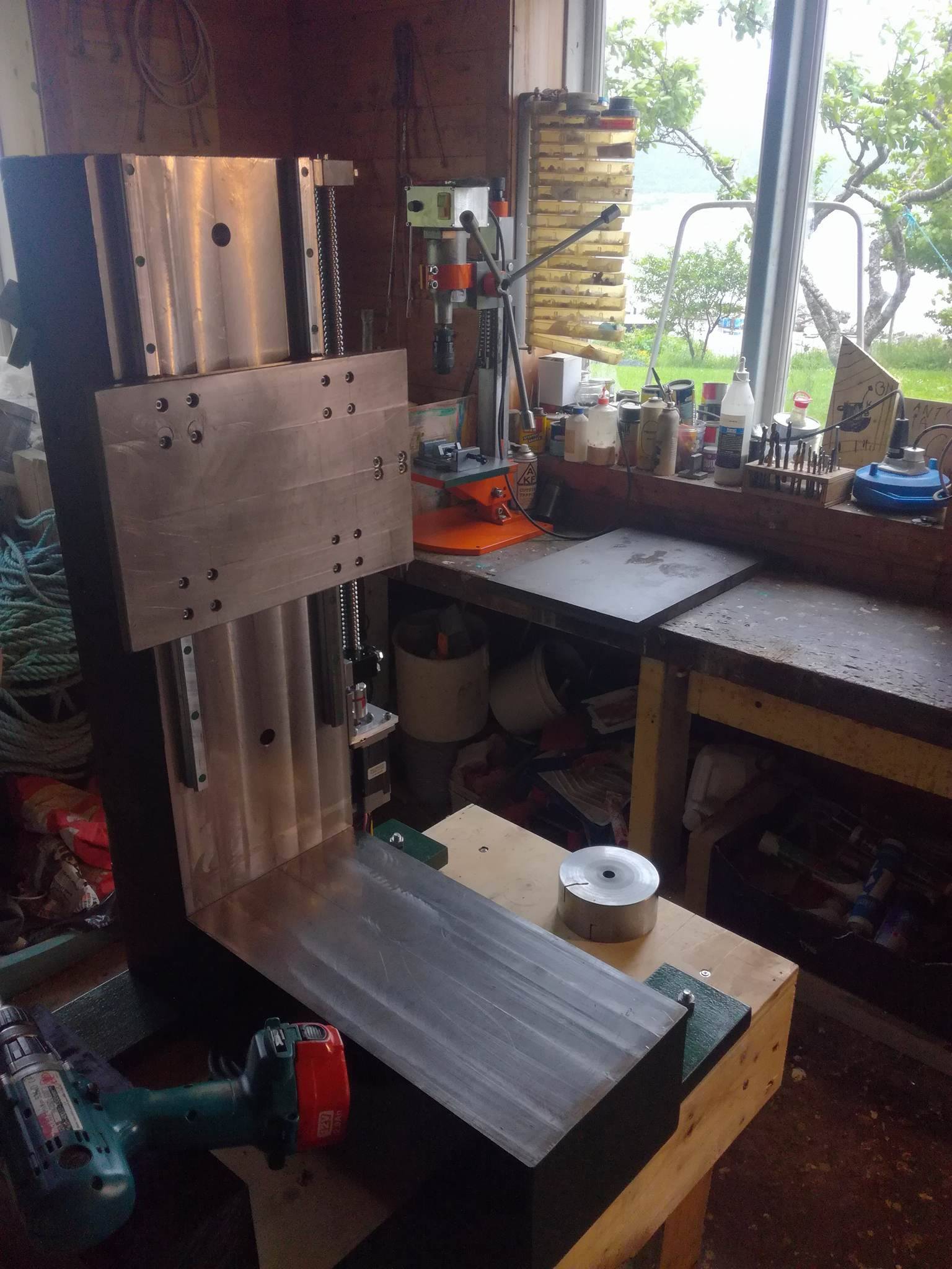

Post napisał: che13 » 19 cze 2017, 21:11
Nareszcie os z wykonana, reszta po wakacjach.

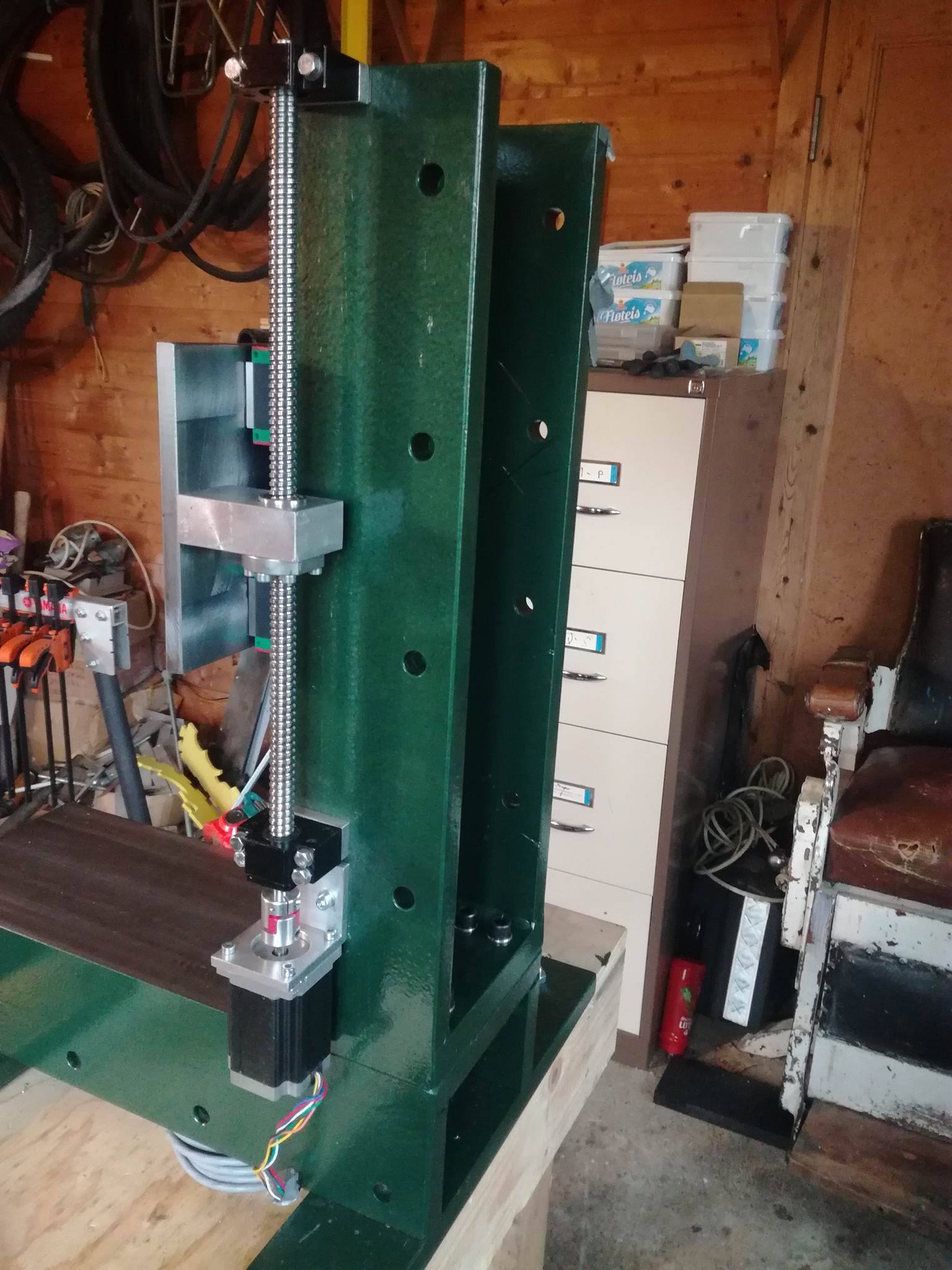

Post napisał: IMPULS3 » 20 cze 2017, 12:28
Trochę przekombinowaleś z napędem zetki. :) Nie lepiej bylo dać silnik na górze, śrubę w belce a tylko pomiedzy wózkami nafrezować wzdluż kanalek aby lączyl wózek ze srubą? Mialbyś i osolonietą śrubę i centralnie w stosunku do wózków..

Post napisał: che13 » 20 cze 2017, 19:45
Jasne że tak ale, ta blacha na froncie ma 40mm a boki po 35 mm , warsztat, materiały i frezowanie mam z darmo wiec nie chciałem dodatkowo męczyć majstra od frezarki. :mrgreen: :mrgreen: :mrgreen:
