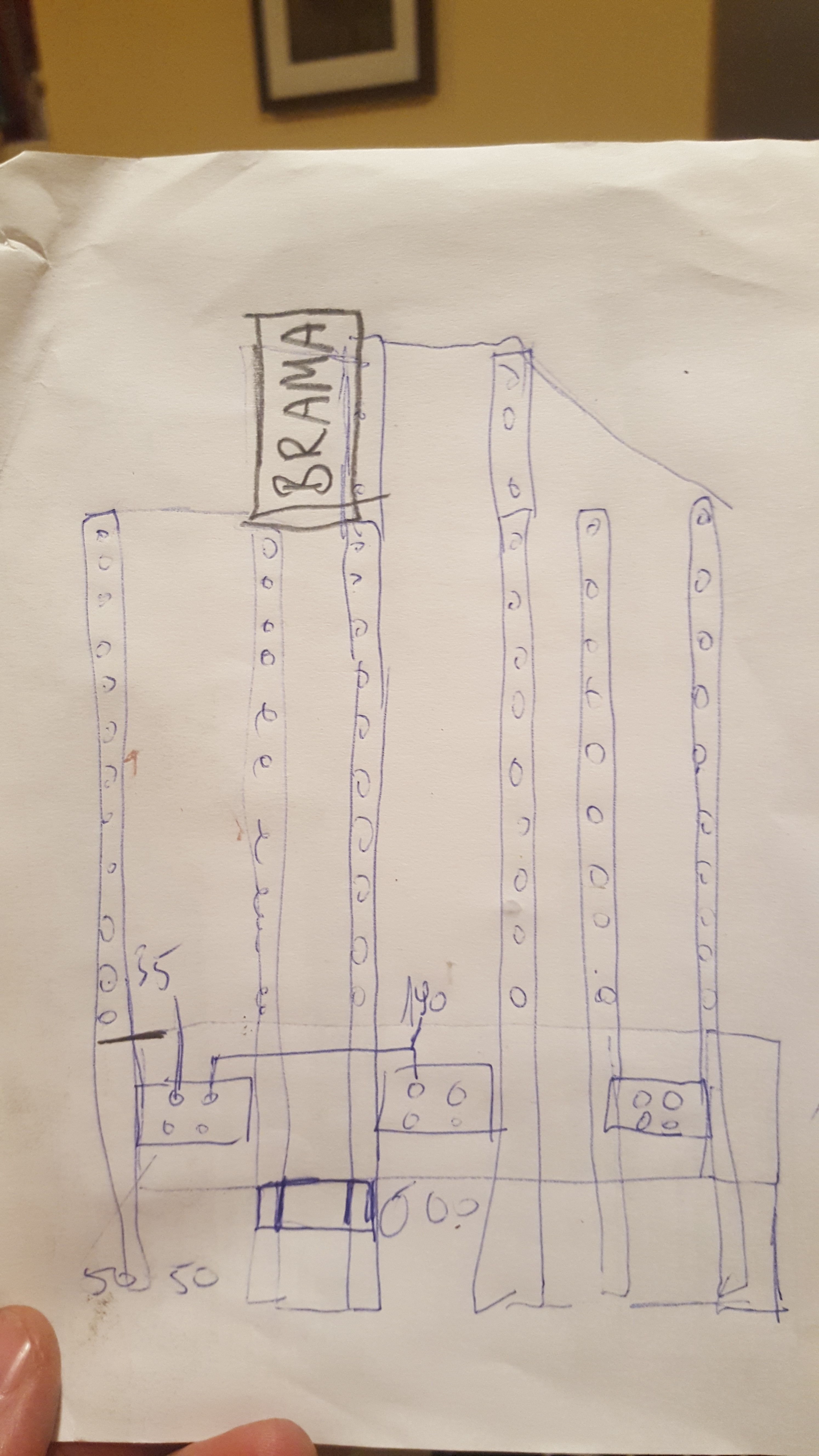

Ok. Już o tym myślałem.
A co z rozstawem?? Zwiększać go czy wystarczy??
Nie wiem na ile szeroki powinien być krzyżak?

Post napisał: Alvar4 » 01 sty 2016, 15:05
Rozsuń wózki mniej więcej na kwadrat czyli żeby ich odstępy mierząc w pionie i w poziomie były mniej więcej takie same. Zwiększanie szerokości bez zmiany wysokości raczej nie wiele zmienią poza zmniejszeniem pola roboczego w X.

Post napisał: wiktorelblag » 01 sty 2016, 15:12
O i to jest cenna rada.
Obrys po zewnętrznych rantach kwadrat??
Czy szczeliny pionowe i poziome równe??

Post napisał: Alvar4 » 02 sty 2016, 13:37
Mniej więcej to mniej więcej :) Musisz sam znaleźć optymalne rozsunięcie. Możesz się sugerować punktem styku kulek w łożyskach liniowych czyli powiedzmy rozsunąć na kwadrat względem środka każdego wózka lub zewnętrznym obiegami kulek. Na sztywność krzyżaka duży wpływ mają prowadnice z napięciem wstępnym i jeśli takowe posiadasz to sukces w zasięgu ręki :wink:

Post napisał: wiktorelblag » 04 sty 2016, 21:27
Zastanawiam się nad rozwiązaniem osadzenia bramy.
Mam na każdej stronie 3 wózki
Jak ustawiać geometrię położenia narzędzia??
Czy powinno ono znajdować się na środku symetrii, czyli nad środkowym wózkiem??
Czy może osadzić bramę na środkowym słupie jak na projekcie??

Post napisał: elofura » 04 sty 2016, 22:42
Ja osadziłbym symetrycznie. czyli po równo z każdej strony. Dlatego że siły będą działać inaczej na wózki "z przodu" gdy narzędzie będzie szło w osi na +, a inaczej z tyłu na jak będzie ruch na "-" w osi. Chociaż na 3 wózkach to i tak bedzie nadtto sztywno. Nawet nie wiem czy nie jest to przerost formy nad treścią ale młody jestem i mogę się mylić. :roll:
