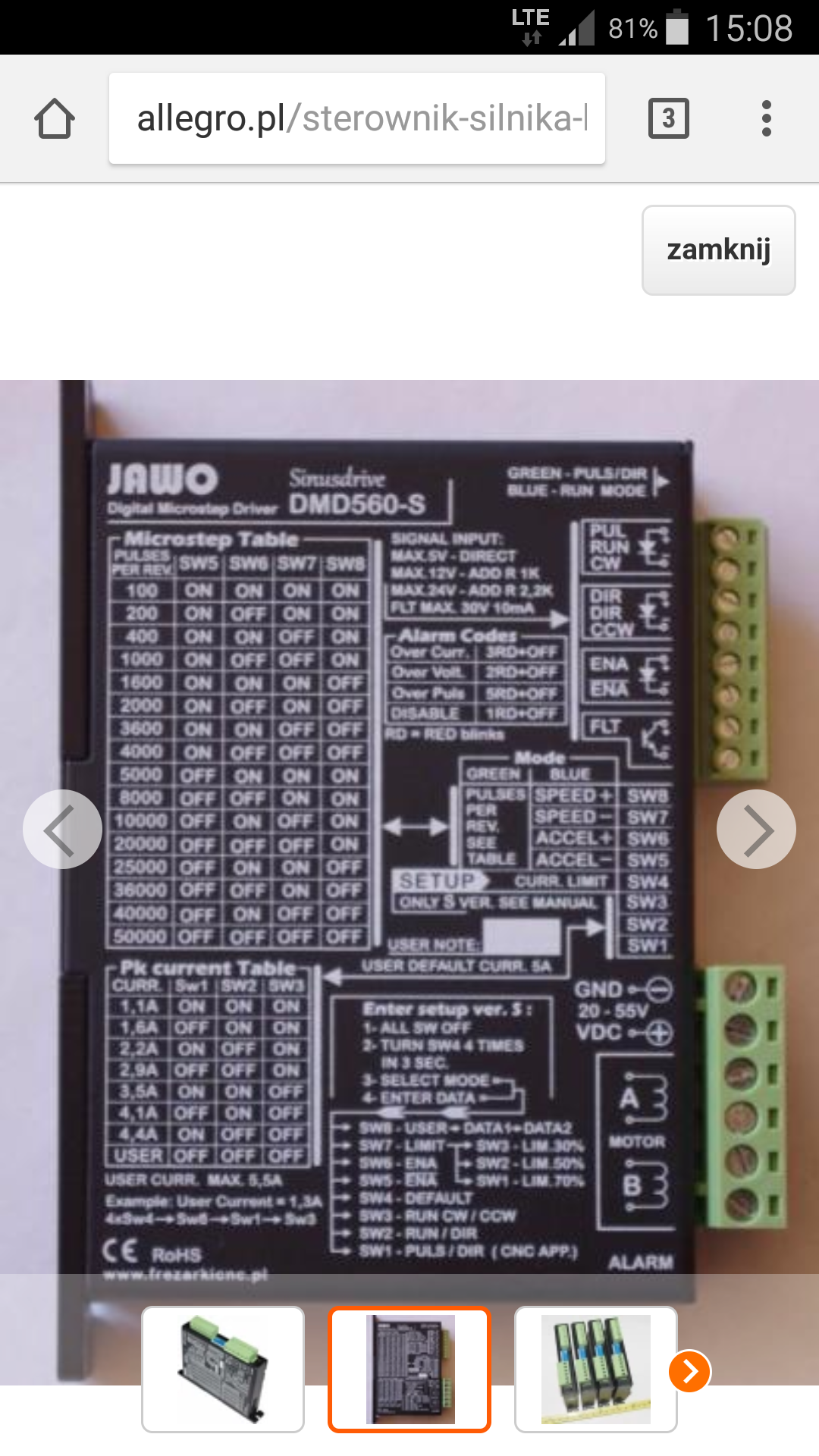

Juź zgłupiałem z tymi ustawieniami. Tak na chłopski rozum, Teraz na sterowniku mam ustawioną wartość dipswitchami na 3600 i w piko wpisane także podział na 3600 bo przełożenie mam 1:1. Wartości której piszesz nie ma na moim sterowniku. A na ww wartości udało mi się XY ustawić na prędkość 3200 natomiast Zetka śmiga na tych samych ustawieniach 5000. Tak wygląda tabelka na sterowniku:
Może to rozjaśni nieco sytuacje. Ale skoro Zetka daje radę na tych ustawieniach jeździć szybciej to może problem leży gdzieś indziej ?

Z tego co tu widzę to masz 3600 impulsów na obrót. To nie jest podział.
Jeśli masz silnik 200 kroków na obrót to podział wynosi 1/18 bądź 18 (zależy jak na to patrzeć). Taki trochę dziwny ten mikrokrok no ale co tam.

No dobra na sterowniku jest ilość impulsu na obrót a w piko ustawiam liczbę kroków na obrót. Wpisuje to samo co ustawiam na sterowniku jeśli dobrze rozumiem... Więc jakie znaczenie ma jaki jest podział kroków ??
upanie
Posty: 1962
Lokalizacja: Wyszków
#30
Post napisał: upanie » 21 wrz 2017, 16:06
Nie ma znaczenia :mrgreen:
