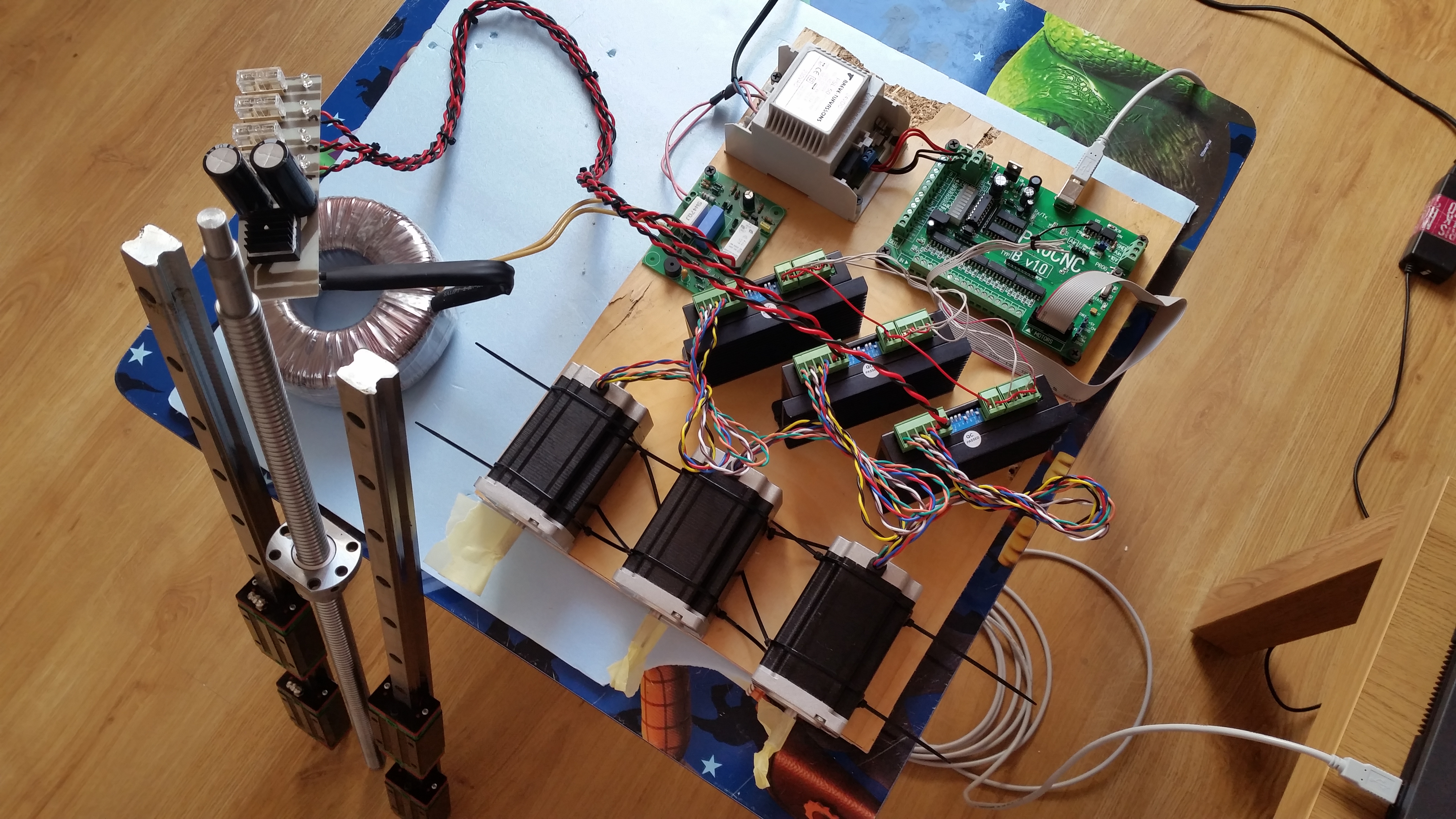

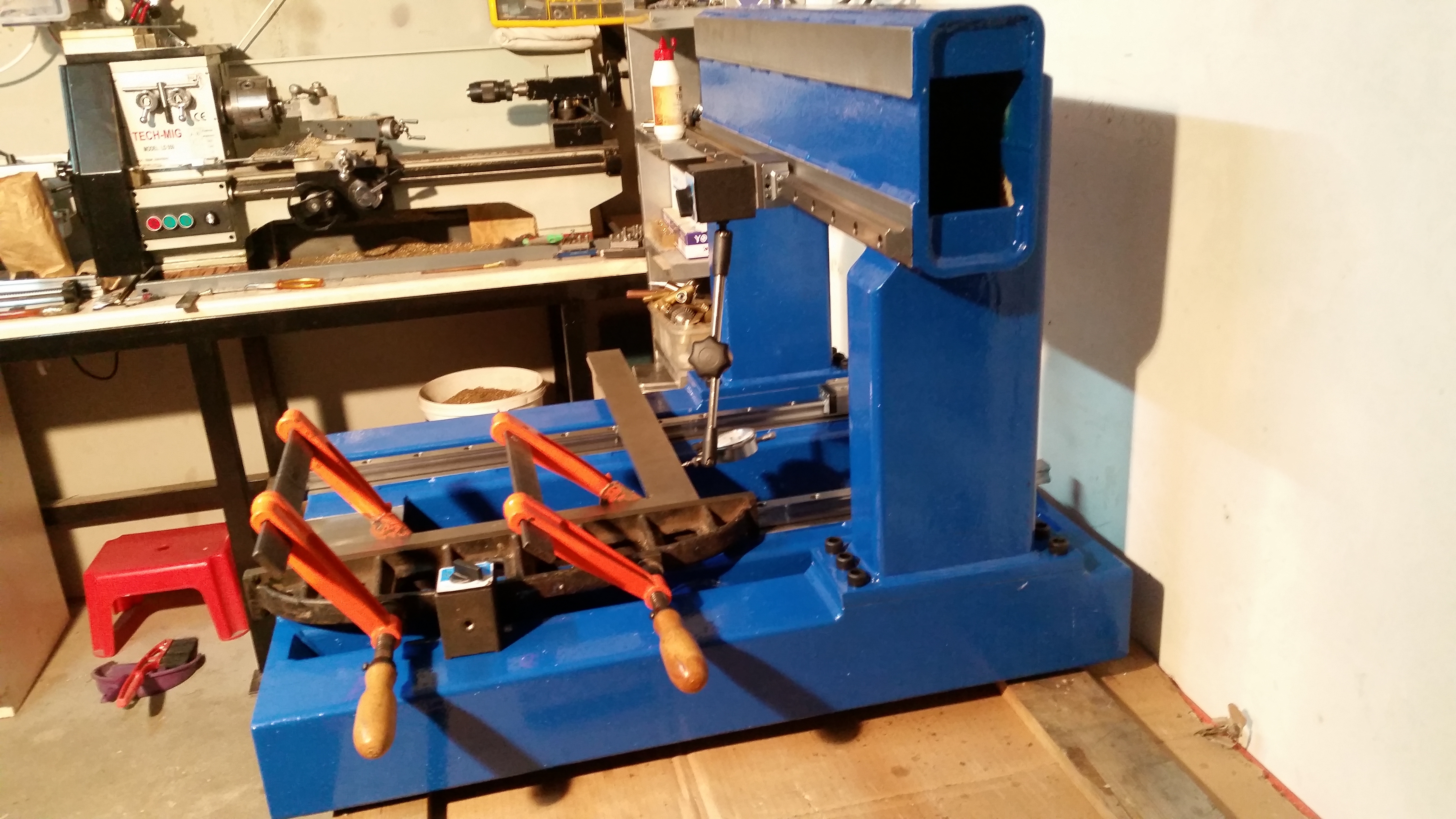

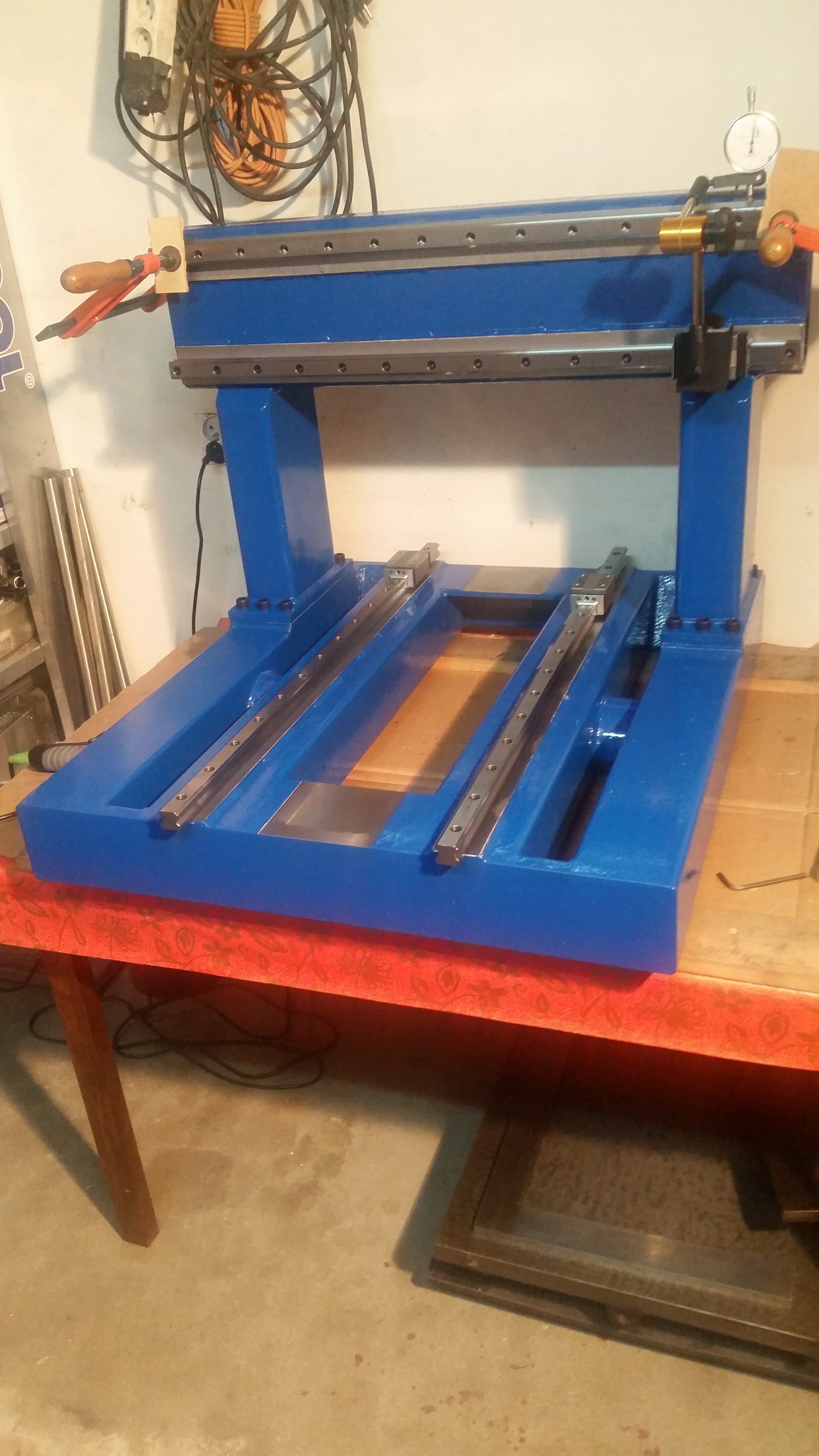

Na wstępie chciał bym zaznaczyć że wszystko co robię opieram na wiedzy którą przyswoiłem jedynie z przeglądania tego forum. Chciał bym też podziękować wszystkim którzy odważyli się tutaj opisywać swoje poczynania związane z tematem CNC. Między innymi to zainspirowało mnie i skłoniło do budowy własnej frezarko-grawerki. Frezarka którą składam ma służyć jako rozszerzenie możliwości mojego skromnego warsztatu. Przeznaczenie to obróbka małych nieskomplikowanych detali głównie z tworzyw i metali kolorowych. Założenia są takie, w miarę dokładna, w miarę sztywna i taka abym nie musiał jej za chwilę modyfikować, niech zarobi na siebie. Dlaczego "w miarę". A no jak to u amatora który porwał się z motyką na słońce. Wyjdzie w praniu...
Do rzeczy. Budowę zacząłem jeszcze zanim zakupiłem pierwszą część. Sporo czytałem, koncepcje były różne od płyty traserskiej przez drewniaka i stanęło na tradycyjnej spawanej z grubościennych profili zamkniętych konstrukcji stalowej. Planowane pole robocze to około 500x500x200. W zasadzie nie jest mi ono potrzebne do tego co robię, ale chciał bym mieć na stole dwa imadła uchwyt tokarski i jeszcze kawałeczek miejsca. Tak aby można było ułatwić sobie pracę i nie myśleć za każdym razem o nowym mocowaniu detalu... Większość części była kupiona okazyjnie gdzieś tam, chwilę trwało to zbieractwo. I tym sposobem udało mi się nabyć.
-Kompletną spawaną ramę, wyżarzoną i "zabieloną"
-Prowadnice liniowe i wózki w rozmiarze 25 do wszystkich osi
-Wrzeciono ELTE 2kW er16 18000r z falownikiem IS 2.2kW
-Śruby kulowe z blokami (chińskie) 16x05 i 20x05
-Silniki krokowe 4,2A 4,2NM
-Sterowniki M542 (w planach zmiana na mocniejsze) na razie do testów muszą wystarczyć
-Trafo 600Va
-Sterowanie Piko CNC
Trochę nieszczęśliwie się składa bo ciągle brakuje mi czasu na ukończenie tej maszynki, ale mam nadzieje ukończyć ją w tym roku. Została jeszcze kupa czasu. Temat zakładam bo chciał bym konsultować tutaj moje dalsze poczynania. W okresie międzyświątecznym udało mi się przykręcić prowadnice do ramy i ustawić geometrie. Czy dobrze, to wyjdzie w praniu. Prowadnice niestety nie mają krawędzi oporowej w ramie i trochę się obawiam, czy aby się nie przesuną. Ale z założenia maszynka nie ma być do "orania" a raczej do delikatnych prac. Wydaje się że konkretnie dokręcone śrubami 12.9 nie powinno pływać. w razie czego może wałeczki po bokach prowadnic, jak myślicie ? Będę myślał o krawędziach ustalających w wózkach. Rozstaw szyn na stole to 30cm na bramie 14cm. Dalszy plan to zakup formatki alu pod podstawę stolika teowego i założenie napędu dla tej osi.

No i super! Rama kupiona gotowa, czy zlecałeś komuś robotę według pomysłu?
Avalyah
Posty: 2488
Lokalizacja: Bielsko-Biała
Post napisał: Avalyah » 06 sty 2017, 10:36
Jeśli dobrze pamiętam, to była u nas na giełdzie na forum w całkiem dobrej cenie.
Blady
Posty w temacie: 27
Posty: 528
Rejestracja: 16 mar 2013, 14:59
Lokalizacja: Łódź
Post napisał: Blady » 06 sty 2017, 10:41
Generalnie na początku kupione były profile grubościenne z których miałem sam spawać bramę dla płyty traserskiej. Ale pojawiła się na naszym bazarku oferta z tą właśnie ramą, gotową. I po przemyśleniu wszystkich za i przeciw zdecydowałem się na nią. Jak to mówią czas to pieniądz, więc można powiedzieć że zaoszczędziłem. Gdyby ktoś był zainteresowany to mam do opchnięcia 3 odcinki grubościennych profili bodajże 100x100x10 dł ok 800. Ale na 100% musiał bym sprawdzić dokładne wymiary.
Jeszcze pytanie co do maszynki. Czy dokręcając do ramy blok bk15 wymaga on dodatkowego kołkowania w miejscu montażu, czy wystarczy tylko dokręcenie go na 4śruby ? Myślałem aby dać mu od spodu ze dwa kołki ustalające już po montażu i sprawdzeniu wszystkiego, ale czy jest sens ?
Czy wie ktoś z was gdzie kupić kalamitki do wózków thk hsr25 ? W opakowaniu miałem tylko po dwie zaślepki. I jakim smarem najlepiej smarować same wózki ?

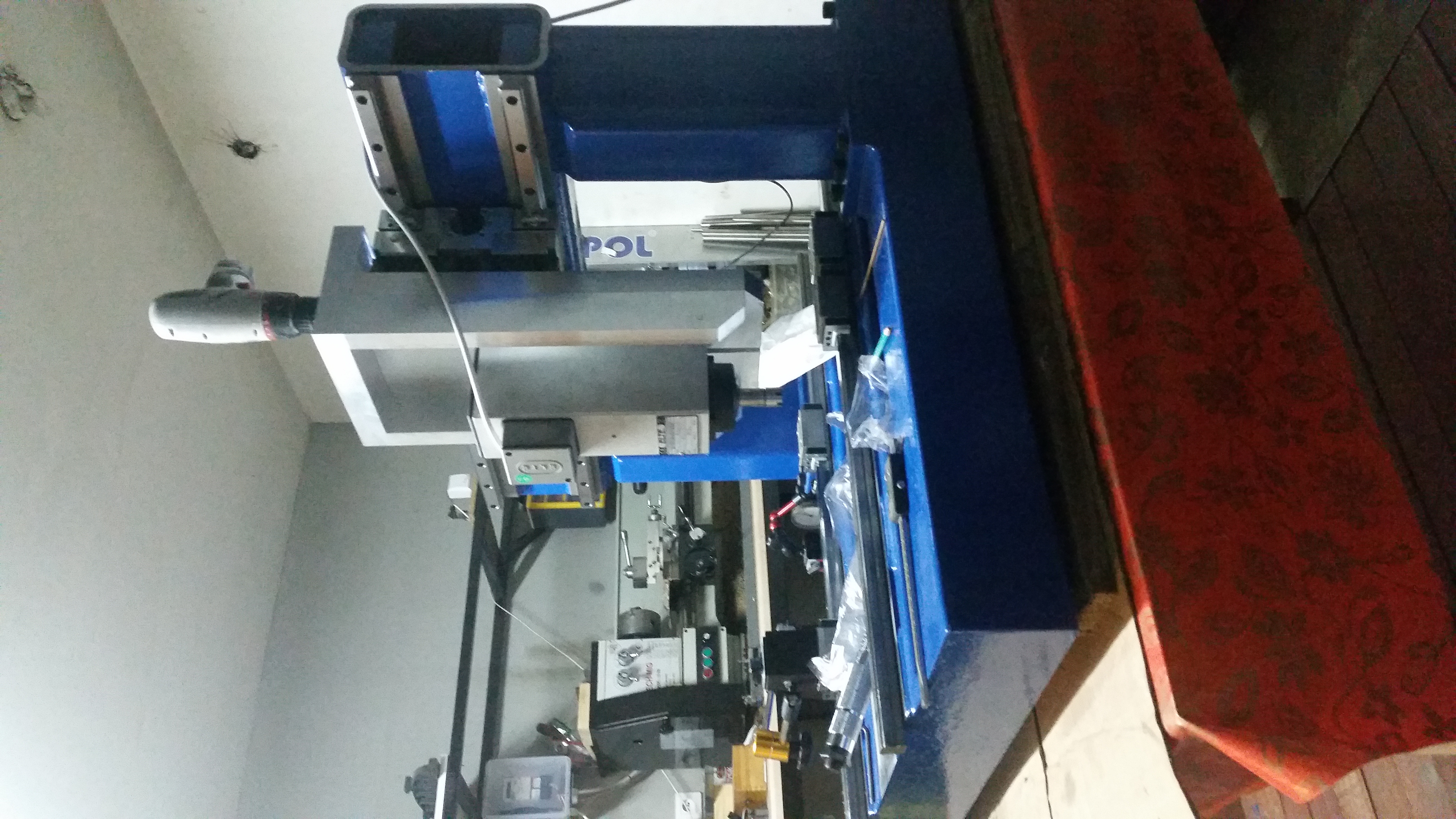

Temat na szczęście nie umarł. Prace ruszyły do przodu, dzięki kilku kolegom z forum... W krótce postaram się to lepiej udokumentować ;) Obrazek

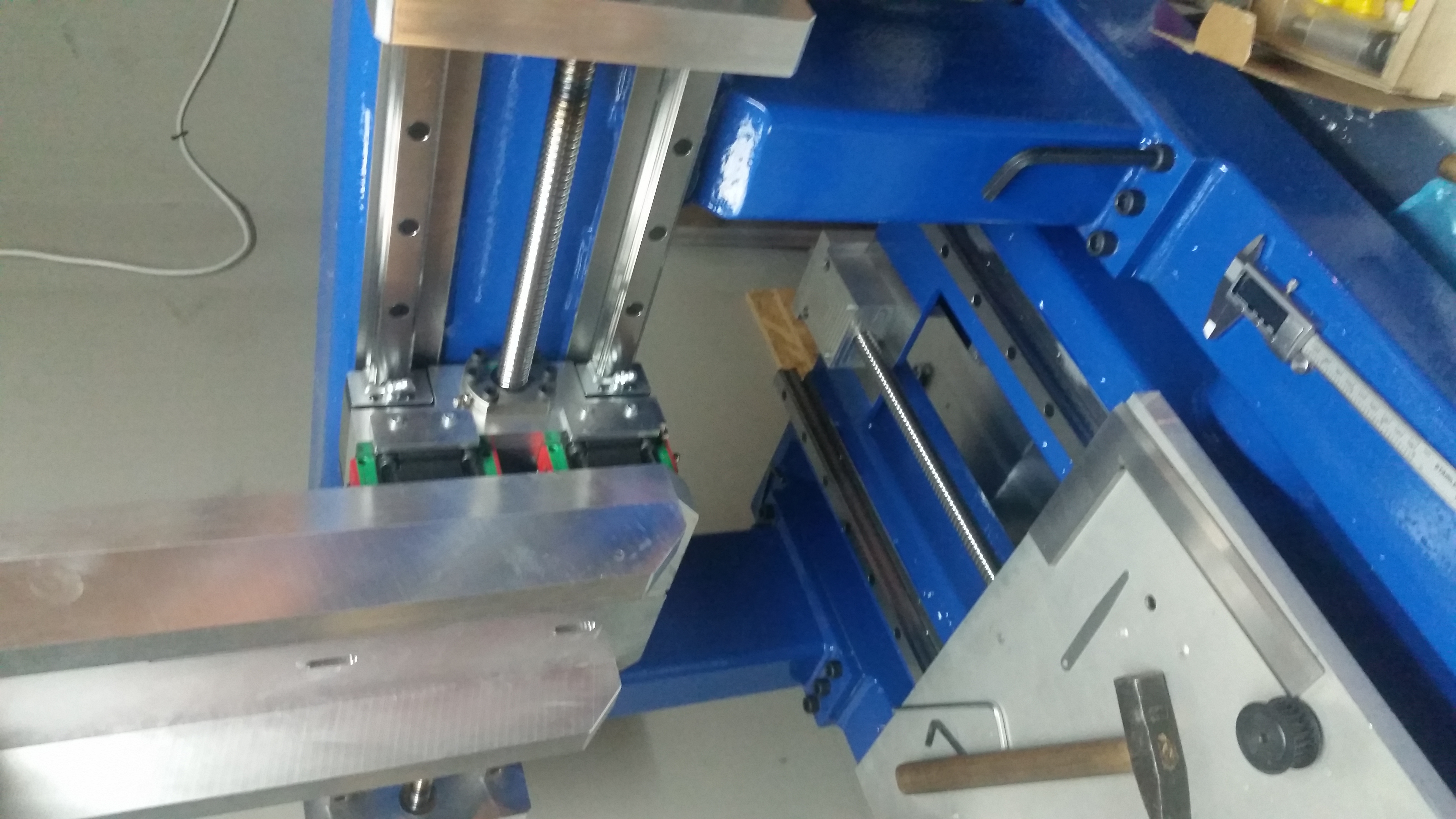

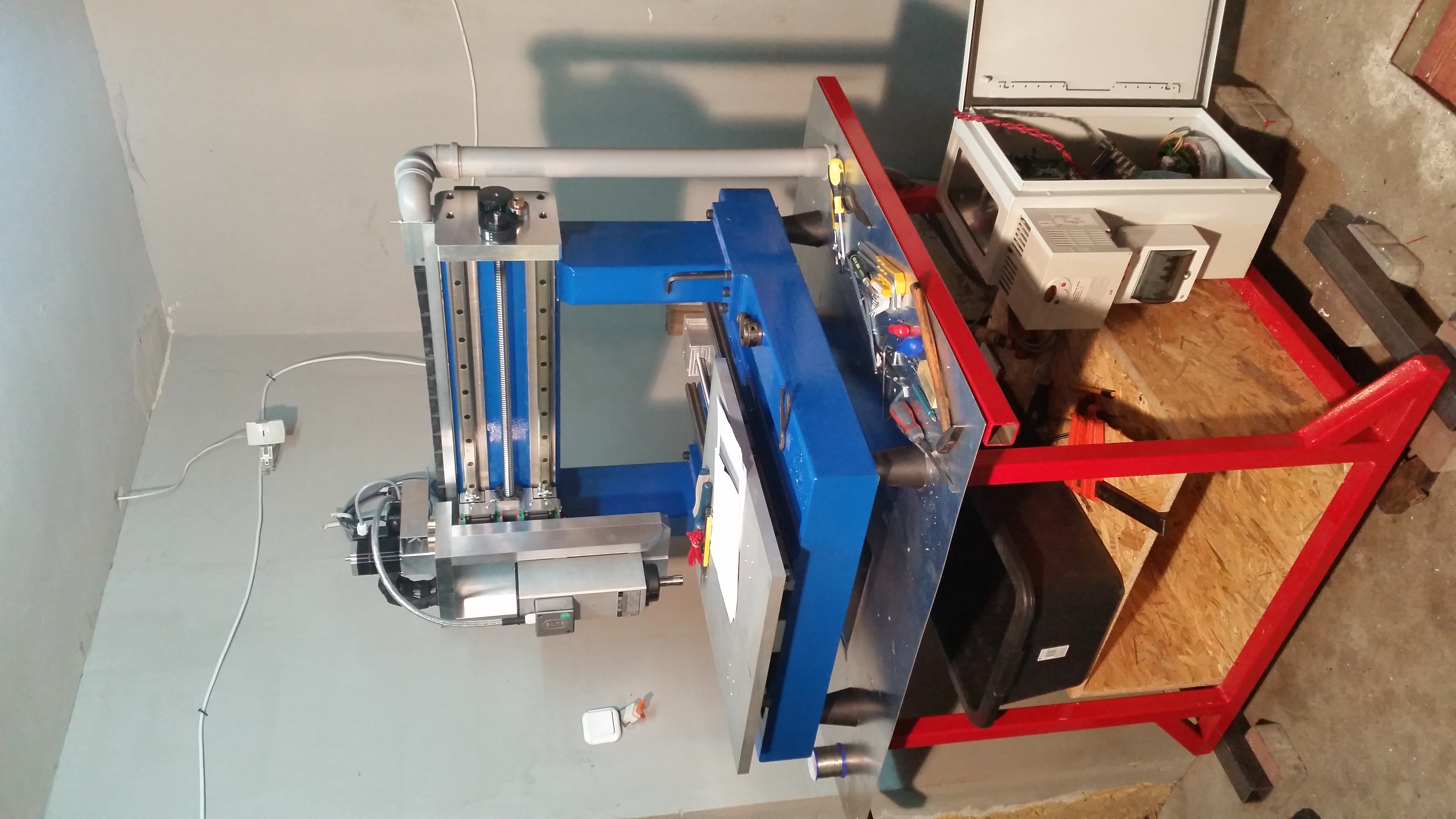

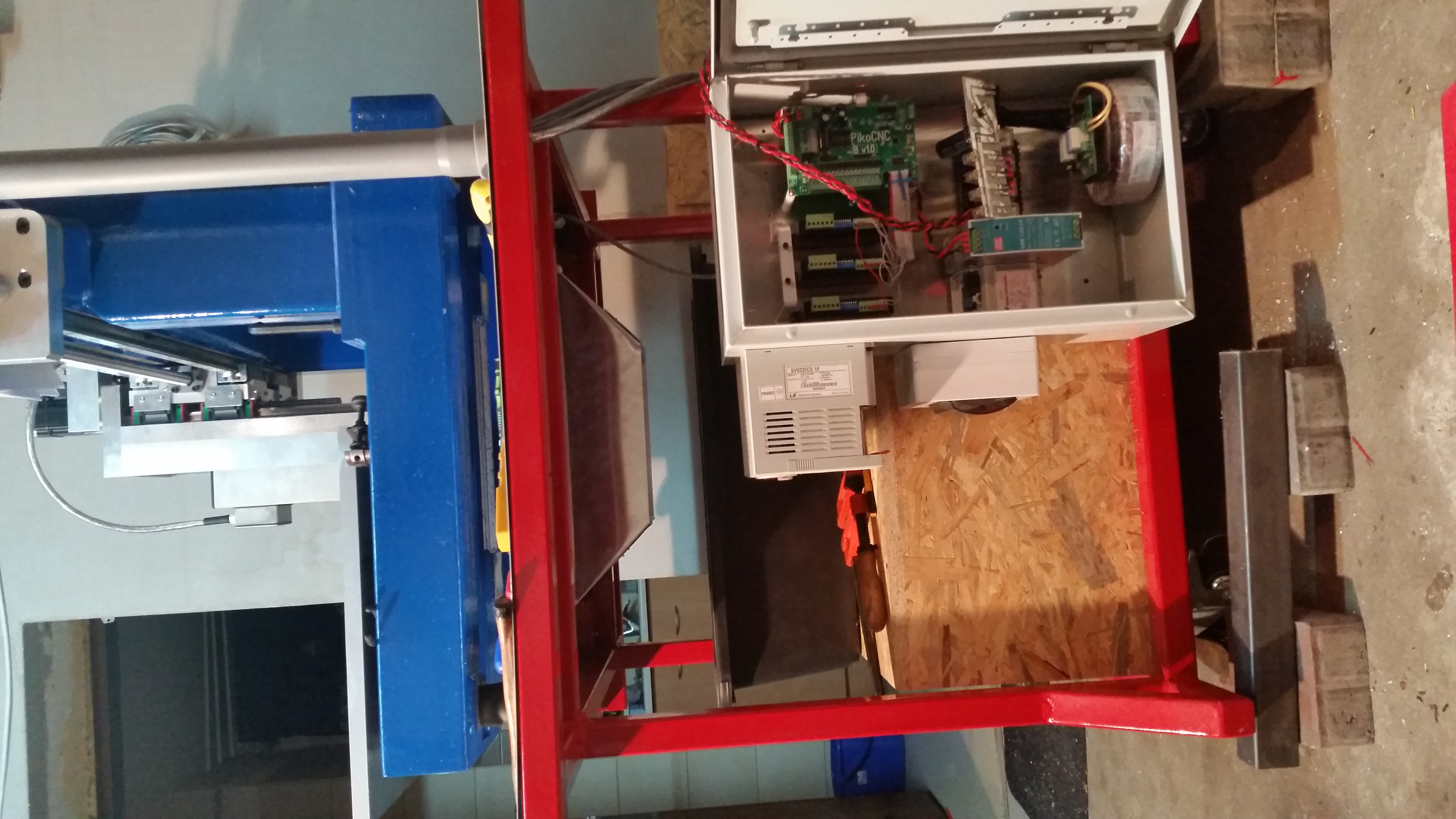

Koledzy. Takie pytanko bo mechanikę frezarki mam już praktycznie na ukończeniu brakuje tylko paska do napędu stołu... Z elektroniki podstawy mam skompletowane sterowanie PIKO. Brakuje mi trochę pierdół i tutaj pytanie. Chcę kupić krańcówki i nie wiem czy dawać tylko 3 sztuki do bazowania osi czy robić aż 9 na limity osi ?? Piko ma softlimity i jakoś mi się nie widzi dawać więcej niż 3. Nawet jak by coś się usrało to przy silnikach 4.2Nm i tak solidnej konstrukcji nie narobi mi to bałaganu chyba że zetka wyjedzie z nakrętki i kulki siè wysypią. To noja pierwsza maszynka i tak szczerze mówiąc nie mam nawet doświadczenia w pracy na innych nie swoich dlatego nie wiem jak to dobrze rozgryźć... Nie oczekuje prowadzenia za rączke ale prosił bym o rady bardziej doświadczonych jak rozgryźć temat krańcówek w tej frezarce i ewentualnie jakie najlepiej zakupić żeby za chwilę nie zmieniać na coś innego. W tej chwili maszynka wygląda tak ObrazekObrazekObrazek
Jeszcze elektronika jakaś obudowa i czas na naukę programowania... :)

Nie musisz robić 9szt, wystarczy 6 szt. Po 2 na każdą oś, w tym że jedna będzie robić jako limit i home. Jutro podeślę Ci jak to zrobić w PLC. Odnosnie silników, 4Nm potrafią narobić bigosu :)
// HOME_X,Y,Z jako limity osi (+). Krańcówka limit(-) wspólna.
#IF_OPTION 10 = 4
#NAME_I 7 = LIM_COM
#SET_TIMER 4 = 1.0
<< REF_0
OR REF_1
OR REF_3
>> T4_S
<< T4
IF_FALSE_BEGIN
<< HOME_0
>> LIMIT_R0
<< HOME_1
>> LIMIT_R1
<< HOME_2
>> LIMIT_R2
ENDIF
<< IN LIM_COM
>> LIMIT_L0
>> LIMIT_L1
>> LIMIT_L2
#END_OPTION
