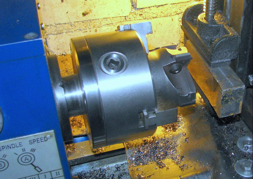

Post napisał: rc36 » 15 maja 2016, 12:17
grzes_rupinski1 pisze:Zależy co chcesz frezować jeżeli stal to oryginalny silnik ma problemy z mocą przy wiertle fi 20 na raz
Inne są opory skrawania przy wierceniu a inne przy frezowaniu, moją chińską tokarką frezuje głowicą fi 80 i jakoś mocy nie brakuje, poza tym nie wiem jak w innych WS 15, ale w mojej jest silnik 1400rpm/08kw.
