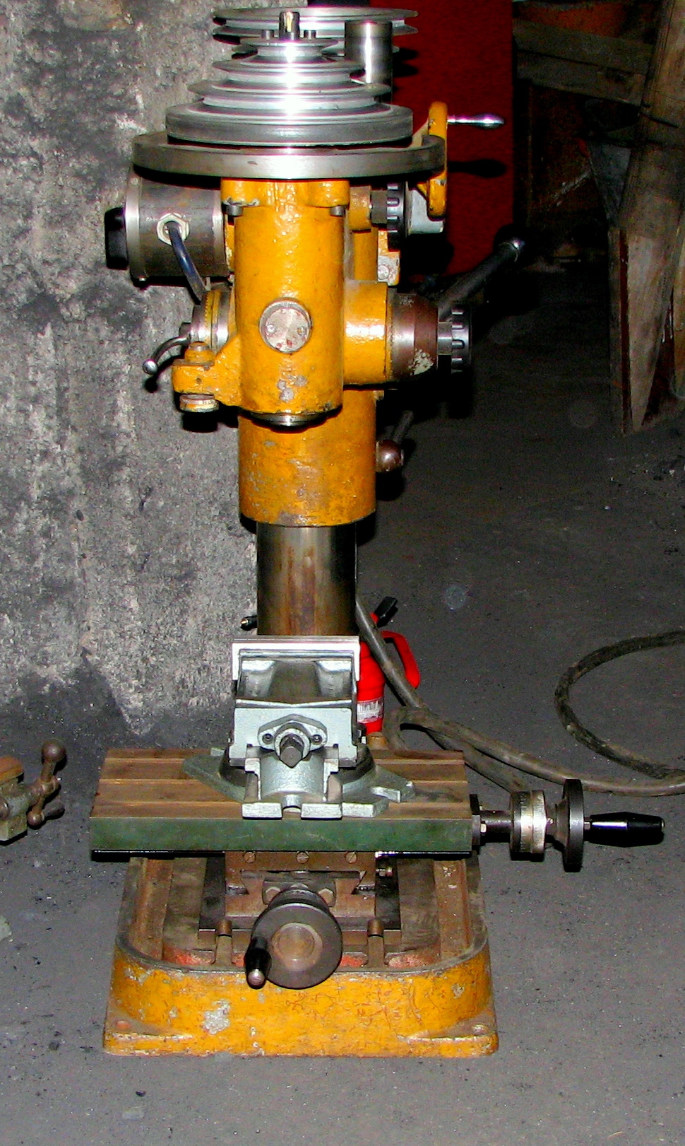

Prawdę mówiąc to nie myślałem, że ktoś zada mi takie pytanie, skoro jednak się pytasz to odpowiem. Nie chcę zxcośtam bo przeczytałem w całości ten temat https://www.cnc.info.pl/topics80/frezar ... ight=zosia ten cały ZX waży razem ze stołem krzyżowym 75kg a WS 15 bez stołu krzyżowego 130kg + stół to będzie ok. 165kg, to bydle jest naprawdę masywne, oczywiście problemem jest nowe przelotowe wrzeciono ze stożkiem mk3 które trzeba zrobić i upchnąć w starej pinoli, ale mam tokarkę i dostęp do frezarki narzędziowej więc jest to do zrobienia i to niemal bez kosztowo.

Cienko to widzę ja robię maszynkę głównie do stali, poza tym osi "Z" mam nawet za dużo bo kolumna jest w wersji przedłużonej. Daję fotkę jak to wygląda z założonym stolikiem (tym za małym) i imadłem, korpus podniesiony prawie na max.

Nie ma czegoś takiego jak za dużo zeta, praktycznie zawsze się okazuje że ubywa go w zastraszającym tempie(a to narzędzie, a to detal - że o imadle czy płycie kątowej nie wspomnę) ;)
Co do pietnastek jak z aukcji, to sam na takich buduję stolik krzyżowy pod maszynkę do stali, identycznych krótkich w iksie - ale normalnej długości w igreku.
Z tego co z grubsza liczyłem, to szybciej z kolumny banan się zrobi niż się choćby do ich granicznych parametrów zbliżę ;)

NFZ pisze:Nie ma czegoś takiego jak za dużo zeta, praktycznie zawsze się okazuje że ubywa go w zastraszającym tempie(a to narzędzie, a to detal - że o imadle czy płycie kątowej nie wspomnę) ;)
Zobaczymy jak to będzie, na razie to są jedynie wstępne przymiarki, jeśli chodzi sztywność konstrukcji to rokowania są b. dobre, a jest to bardzo ważne bo mam zamiar używać głowiczki fi 80 przy frezowaniu stali.

rc36 pisze: oczywiście problemem jest nowe przelotowe wrzeciono ze stożkiem mk3 które trzeba zrobić i upchnąć w starej pinoli
nie wiem czy nie kombinujesz niepotrzebnie bo pinola wiertarska kompletnie sie nie nadaje na frezarke, chodzi o mechanizm posuwu w wiertarce który kompletnie nie jest przewidziany na utrzymanie obciążeń wzdłuż osi Z bo nie sa istotne wzamian dostajesz szybki wysów (walek zębaty i listwa zebata).
Frezarka musi byc odporna na obciążenia i absolutnie stabilna też w pionie, posów powinien byc jak najdrobniejszy by osiągnąc dużą rozdzielczosc (dlatego pinola frezarki opuszczana jest gwintem , przekladną slimakową czy cała glowica srubą po prowadnicy liniowej) tym bardziej gdy mowa o frezowaniu stali
poza tym wrzeciono chyba latwiej zakombinować w całosci i podpasowac glowice pod wrzeciono niz robic wrzeciono by pasowało w to co jest
posów walkiem robaczkowym na obrazku skok mikrometryczny (tak chyba napisali)
