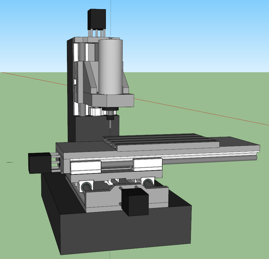

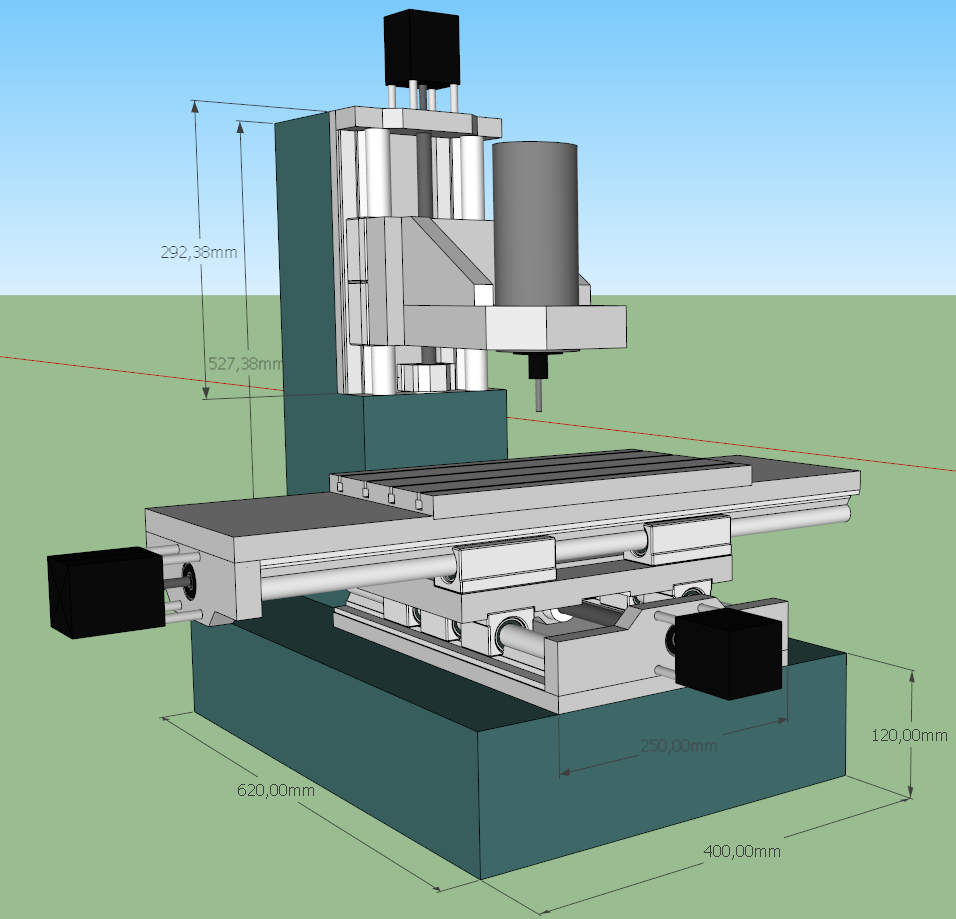

Witam ponownie:)
Jak widać na poniższym zdjęciu koncepcja się trochę zmieniła.
- zrezygnowałem z epoxy granitu na rzecz betonu( cement klasa 52,5 +krzem+ jakieś dodatki wzmacniające)
- zbrojony odlew jednoczęściowy z wtopionymi insertami
- oś Z fi 25 + 2 x po 2 łożyska w obudowie fi 25 ew po 1 przedłużanym
- pole pracy 350 x 200 mm
I teraz czas na pytania.
- jest sens stosować jakąś przeciwwagę?
- śruba trapezowa 16x4 będzie odpowiednia?
- czy użycie nakrętki poliamidowej o dł. 50-60 mm zniweluje luz?
- czy planowanie stołu na płycie w osi Y jest dobrym pomysłem? ( na zdjęciu stół teowy jest zagłębiony 2mm w płycie )
-czy użycie łożysk przedłużanych w osi Y zda egzamin? ( nie chciałem dzielić krzyżaka na 2 części a dzięki łożyskom przedłużanym mogę skręcić jedne nad drugimi)
Proszę o wszelkie sugestie i porady.

W mojej budowanej jeszcze maszynce luzu jak na razie na nakrętce poliamidowej nie zauważyłem, ale maszynka jeszcze nie pracowała więc trudno powiedzieć czy w końcu luzów nie złapie. Jak dobrze pójdzie to może w przeciągu tygodnia - dwóch uda mi się odpalić jedną oś na silnikach 6.9Nm to puszczę coś na Machu aby trochę pojeździło i zobaczymy jakie są faktyczne luzy, prędkości itp. Docelowo będę miał śruby 22x5 w Y i 22x5 lub 16x4 w X i Z.
Nakrętka ma około 50-60mm długości jeśli dobrze pamiętam. Robiłem tak aby rozmiarowo była odpowiednikiem kołnierzowej nakrętki kulowej 16x5, ale chyba zmienię na odpowiednik kulowej 20x5 coby były mniejsze problemy w razie ewentualnej zmiany na kulowe. Nakrętki wykonałem sam. Udało mi się dorwać gwintowniki trapezowe 16x4, 22x5 i jakieś dwa większe (chyba 26 i 28 ale nie pamiętam).

Przy takim wysięgu zetki daj 4 łożyska przedłużane - może wtedy będzie jakaś sztywność. Mówię z doświadczenia - ja mam łożyska zwykłe (dł. 50mm), rozstaw 150mm (czyli zabierają 200mm wałka) i jest dość wiotko.

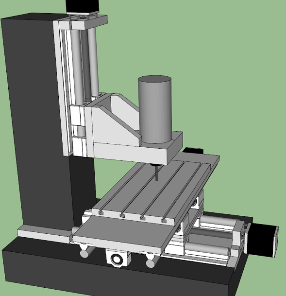

a jaką masz średnicę łożysk? bo jeśli dałbym u siebie 2x podwójne fi 25mm to daje łącznie aż 26 cm... trochę dużo..
[ Dodano: 2015-02-28, 21:24 ]
zwiększyłem dł elemenu ruchomego w osi Z do 15 cm.
Na 2gim zdjęciu widać maksymalne wysunięcie w osi Y i tak się zastanawiam czy przypadkiem oś Y nie będzie się zbytnio wyginać.

Post napisał: smouki » 01 mar 2015, 12:08
z takim rozwiązaniem (mam takie same) jest o tyle dobrze że frezowanie odbywa się cały czas na podpartym przez łożyska obszarem, więc to co tam sobie z boku wystaje nie stwarza jakiś problemów, ja jestem zadowolony bardzo z takie układu, nie odnotowałem jakiś ugięć.

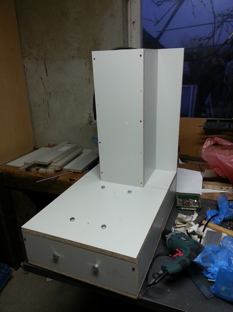

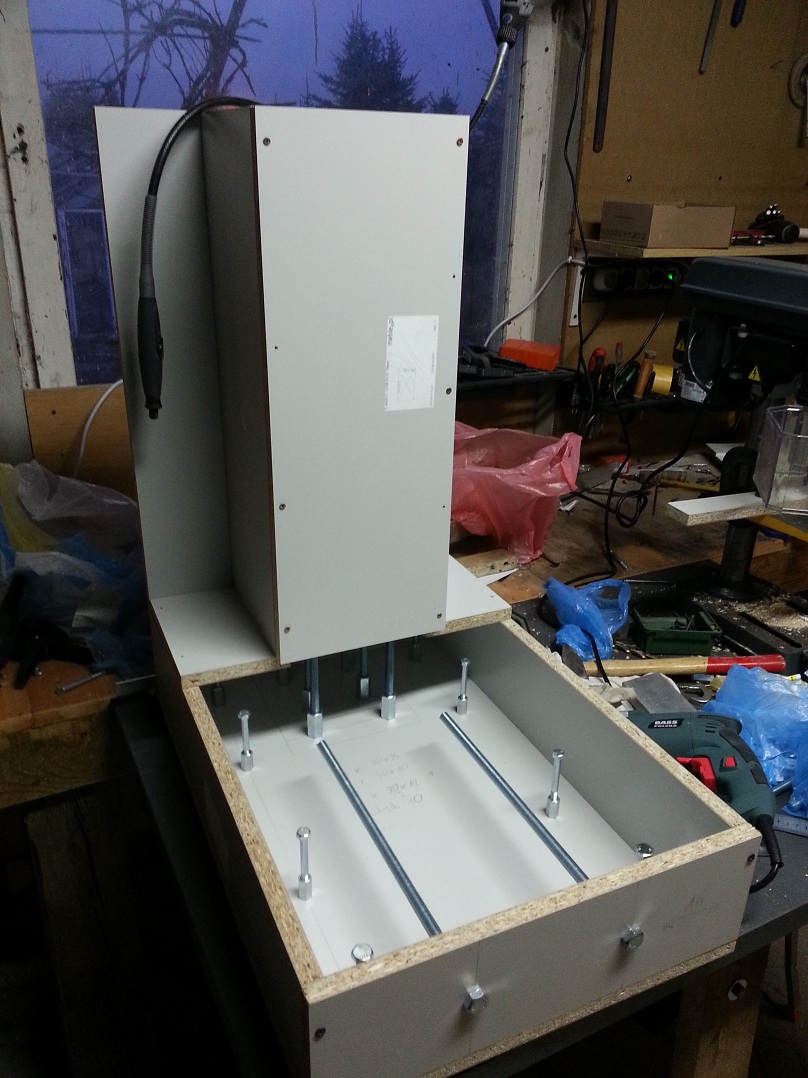

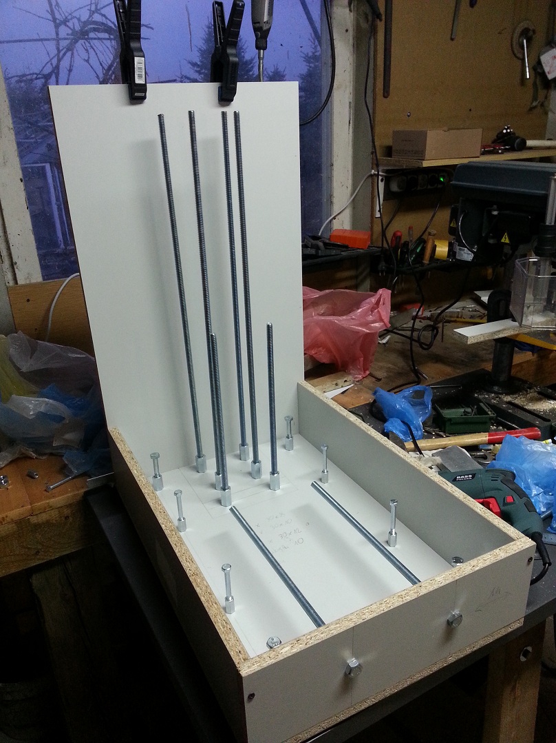

Mały progress:ObrazekObrazekObrazek
Później tylko cement 42,5 / 52,5 , piasek kwarcowy plastyfikator i woda..

Ja bym na Twoim miejscu to jakos fest uzbroil, beton ma duza wytrzymalosc na sciskanie na rozciaganie juz nie bardzo.

DOHC pisze:Ja bym na Twoim miejscu to jakos fest uzbroil, beton ma duza wytrzymalosc na sciskanie na rozciaganie juz nie bardzo.
Te 2 pręty co idą od przedniej części formy wymienię na dłuższe sięgające do tylnej płyty.
Planuje tez drutem porobić pajęczynki pomiędzy śrubami. Zastanawiam się też czy nie dodać do betonu zbrojenia w postaci takich małych kawałków włókna szklanego.
