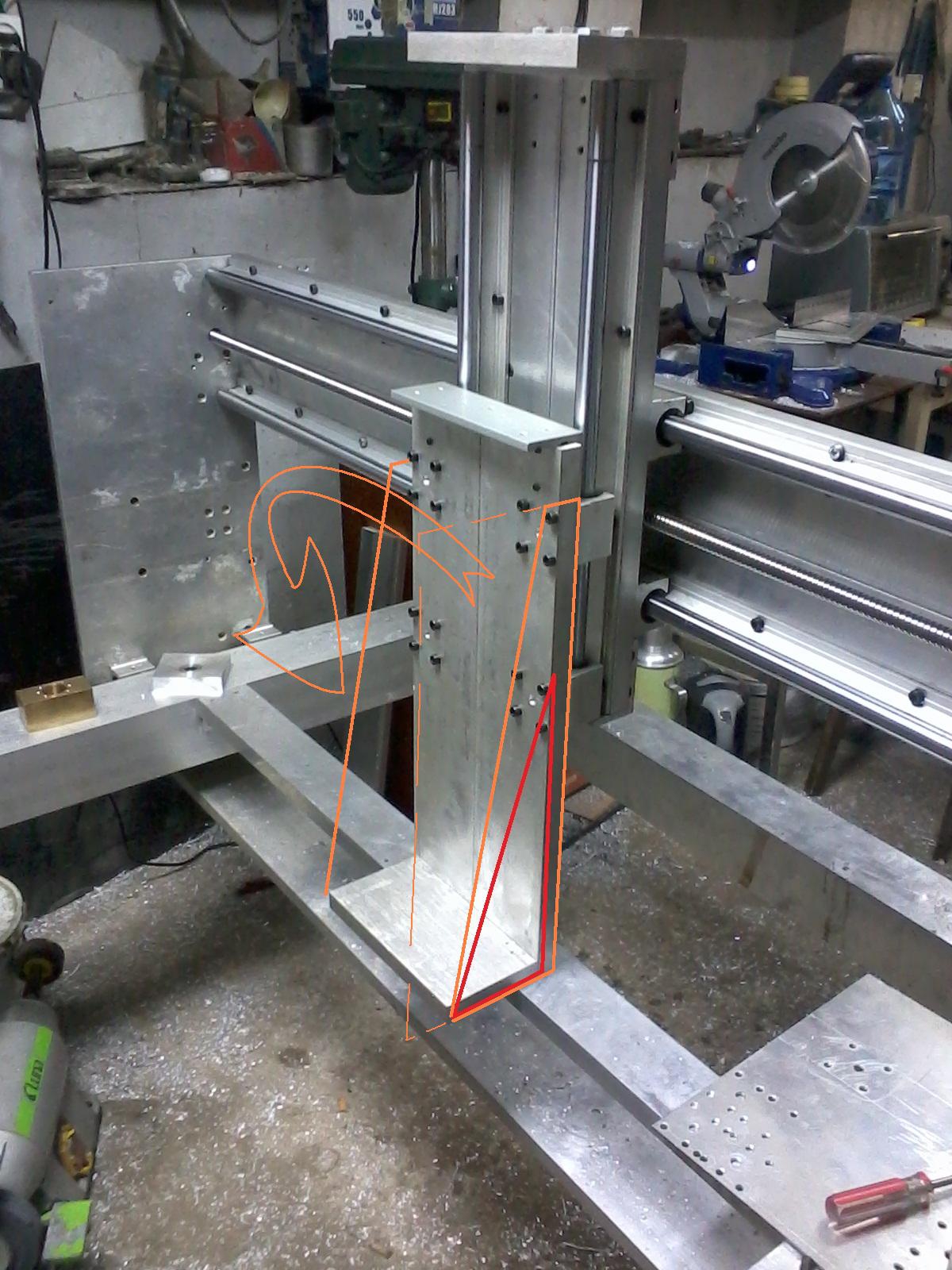

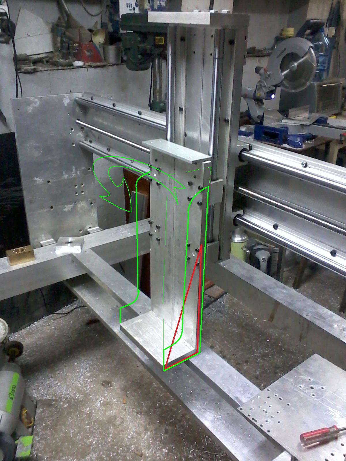

Kolego jeszcze daleko z pracami nie jestes to moze pomyśl zeby jednak tą zetke zrobić odwrotnie - prowadnice dać na blache która jezdzi góra dół a łożyska na krzyżak. Zdecydowanie usztywni to prace osi
Jak to sie nie da ?

spol pisze:Kolego jeszcze daleko z pracami nie jestes to moze pomyśl zeby jednak tą zetke zrobić odwrotnie - prowadnice dać na blache która jezdzi góra dół a łożyska na krzyżak. Zdecydowanie usztywni to prace osi
Już ci odpowiadam .
Oś Z i podpora osi Z to ten sam wymiar.
Jak zdejmę prowadnice z podpory i dam na oś Z to usztywnię Z a osłabię podporę .
Plan jest taki aby podpora było usztywniona wałkiem a oś Z z przodu mogę jeszcze usztywnić profilem lub innym kształtownikiem .
Ponadto te łożyska mają śrubkę imbusową do regulacji i jakbym dał je z tyłu to nie mógłbym regulować luzu :-)
Coś takiego chce jeszcze dodać

Post napisał: Alvar4 » 16 kwie 2014, 11:16
Ten trójkąt co narysowałeś to jego wierzchołek dociągnij do tego drugiego wózka co jest wyżej. Tak jak narysowałeś to usztywniasz tylko połowę blachy a jakieś mikrougięcia (drgania przy obróbce większym frezem) pojawić się mogą na odcinku nieusztywnionym pomiędzy wózkami osi Z. :wink:
Możesz to zrobić jakoś fikuśnie przy pomocy CNC (zielone) albo prosto jakąś kątówką (pomarańczowe). Żeby zaoszczędzić sobie roboty możesz to wyciąć symetrycznie z kawałka płaskownika tak jak nabazgrałem.

Alvar4 pisze:Ten trójkąt co narysowałeś to jego wierzchołek dociągnij do tego drugiego wózka co jest wyżej. Tak jak narysowałeś to usztywniasz tylko połowę blachy a jakieś mikrougięcia (drgania przy obróbce większym frezem) pojawić się mogą na odcinku nieusztywnionym pomiędzy wózkami osi Z. :wink:
Generalnie zostało mi około 70cm profilu 100/20 mm
Jak bym obciął na 500mm długości i potem po przekątnej to będę miał takie trójkąty po obu stronach na całej długości :-) i chyba tak zrobię wtedy usztywni się całość

Post napisał: spol » 16 kwie 2014, 20:56
To tak z własnego doświadczenia Ci podpowiem - nie rób trójkątów ani fikuśnych kształtów tylko po prostu wzmocnienia w kształcie prostokąta ze fazowanymi narożnikami. Na całą długość blachy wrzeciona
