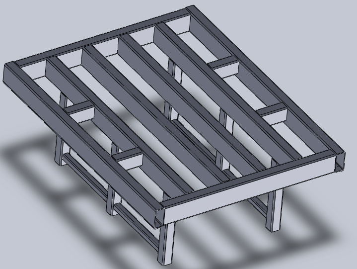

Post napisał: dojtas » 13 sty 2013, 13:56
Dzięki wszystkim za odpowiedz. Bartuss spokojnie ;) musiałem się trochę zastanowić i doszedłem do wniosku że wielkość stołu zostanie, zmienię tylko podparcie na nogach i trochę konstrukcję bo jak sam zauważyłeś była trochę przekombinowana.
brakuje jeszcze tylko podparcia pod nogami
dołożyłem dodatkowo płaskowniki pod profile linowe tak jak zauważył Malaxis
Co do konstrukcji bramy zdecydowałem że dołożę jeszcze jedną śrubę i napędzę za pośrednictwem pasów zębatych. Odnośnie wzmocnienia konstrukcji bramy obniżę wysokość roboczą do 200mm i zastosuję stal zamiast profili kształtowych z aluminium, zastanawiam się tylko nad połączeniem go z płytami bocznymi. Bo jeśli zastosuję samą stal to strasznie ta brama "przytyje" (z modelu wychodzi około 50 kg na samą konstrukcję). Jednocześnie znikną te dwa profile od spodu które łączyły konstrukcję.

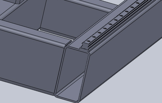

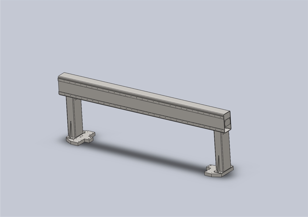

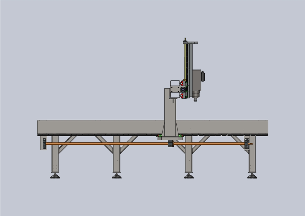

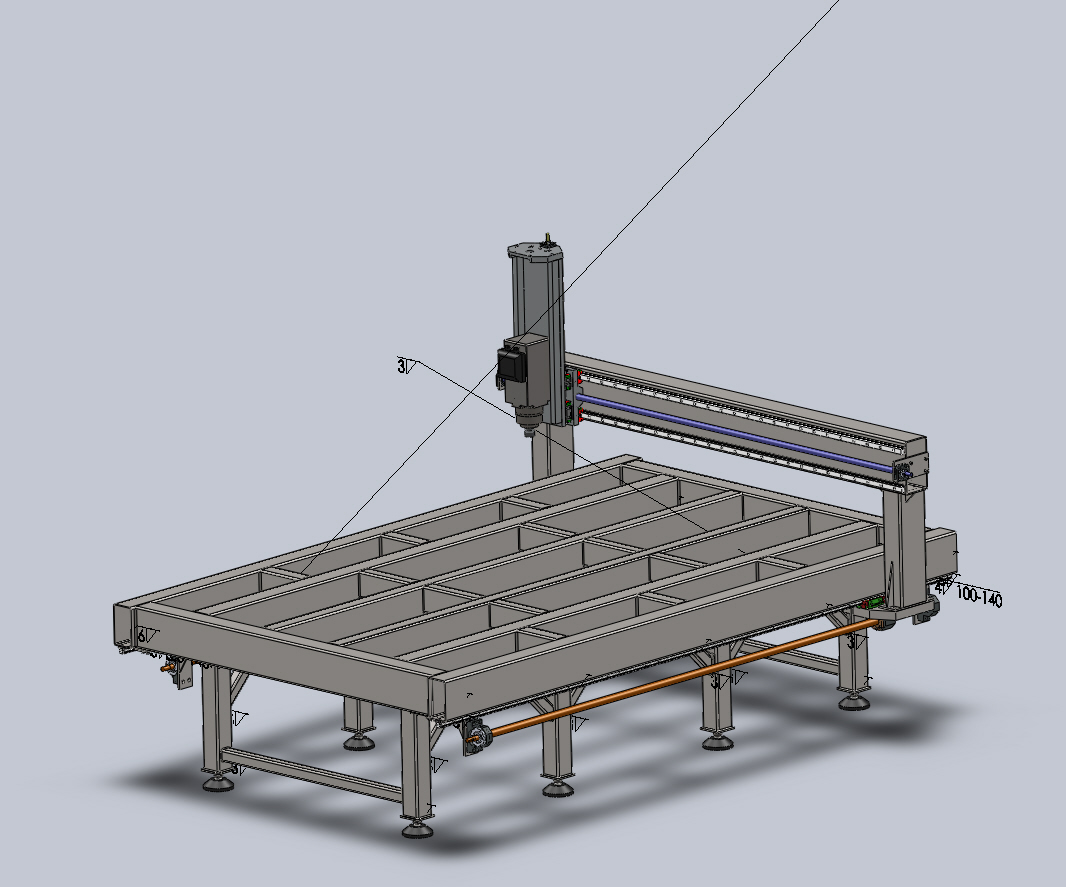

Post napisał: dojtas » 24 lut 2013, 23:28
Witam! Po małej przerwie, niestety ze względu na sesję i studia musiałem odłożyć palny związane z projektem. Ale mniejsza z tym, wziąłem sobie do serca rady kolegów i zdecydowałem że poprawianie mojego projektu nie ma większego sensu. Wzmocniłem trochę konstrukcję tak żeby obrabiać miększe metale takie jak aluminium. Zdecydowałem że oś X będę napędzał dwoma serwami. Dzięki temu mogłem wzmocnić konstrukcję stołu, dołożyłem przestrzały do każdej nogi. Zmieniłem również trochę wielkość roboczą na 2000x1500x 150.
Bramę tym razem wykonałem ze rur prostokątnych, belka łącząca ma wymiary 180x100 a nogi 120x80, wszystko będzie skręcane śrubami M8. Oparłem to na stopach z formatek aluminiowych i do nich mocuję wózki. Nie wiem tylko czy te przestrzały nie są za "skromne". Chociaż z obliczeń wychodzi mi że brama powinna wytrzymać. Zastanawiam się nad zastosowanie dwóch rur kwadratowych zamiast jednej prostokątnej, ponieważ to jeszcze trochę wzmocni całą konstrukcję, tylko nie wiem czy to będzie aż tak konieczne.
Mocowanie łożysk osi Y wiem że muszę wzmocnić, na razie jeszcze tylko nie zdecydowałem jak. Na prawej nodze bramy chcę zamontować czujnik długości narzędzia, dlatego tam brama ma trochę większy zasięg przesuwu.
Cała konstrukcja w tym momencie prezentuje się następująco.

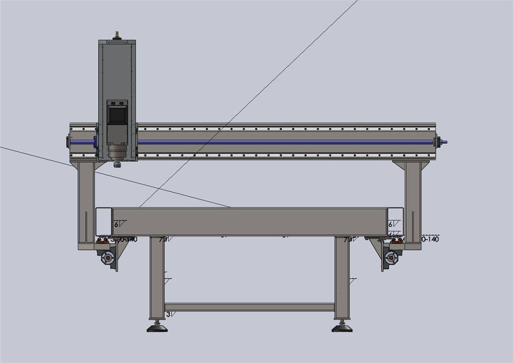

Post napisał: bartuss1 » 25 lut 2013, 08:16
od czoła wygląda jak transformers, jeden szybki nawrót i sięsamo poskłada na tych nogach, własciwie, po co tyle nóg ?
nie mozna było na rogach zrobic 4 nóg takich jak profil stołu ? i spiąc na dole na około takim samym profilem ? to ma chyba 3m długosci, przekrój profilu chyba nie pozwoli na jego ugiecie, ewentualnie mozna w srodku krotka noge pomiędzy stołem a wzdłużną poprzeczką, takie kombinacje odstawił, ze zaczynam watpić czy ta maszyna powstanie poza solidem ( bo po spawaniu będzie banana prostował).
ursus_arctos
Posty: 2083
#27
Post napisał: ursus_arctos » 25 lut 2013, 09:56
Ja bym się czepił małego rozstawu wózków bramy - w tej chwili możesz wyjechać wrzecionem poza stół, co jest raczej mało praktyczne w przypadku plotera, a sztywność maszyny zdecydowanie na tym traci.

ursus_arctos
Posty: 2083
#29
Post napisał: ursus_arctos » 25 lut 2013, 10:44
Jak dołoży stolik, to już praktycznie nie będzie pola roboczego poza krawędzią.
W tej chwili - przy tak małym rozstawie - wygląda to tak, jakby jeden wózek pracował w górę, drugi w dół. To zwiększa obciążenie wózków i oraz łączne obciążenie prowadnicy (siła wypadkowa jest taka sama, ale jeżeli siły działają przeciw sobie, to suma ich wartości może być większa, niż wartość siły wypadkowej).
