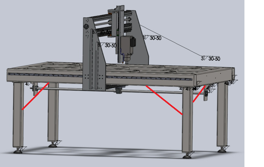

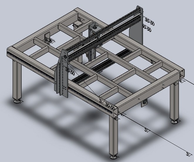

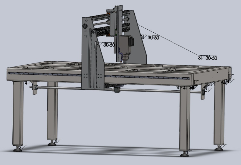

Witam wszystkich, jestem nowym użytkownikiem forum i jednocześnie chciałbym się przywitać. W słowach wstępu chciałbym podziękować wszystkim, bo to z tej strony czerpałem inspirację i zapał do pracy na moją maszynką.
Odkąd zacząłem studia, chciałem zaprojektować jedną z takich maszyn i od niedawna prowadzę prace nad pewnym skromnym projektem. Wstępnie zamieszczam zdjęcia mojego projektu, jest on jeszcze nie ukończony, nie dobrałem serwo napędów i elektroniki. Ale część mechaniczna mogę powiedzieć że jest już ku końcowi. I tu właśnie zgłaszam się z prośbą do starszych kolegów, czy mogli byście ocenić moje poczynania? Byłbym bardzo wdzięczny, ponieważ są to moje pierwsze dość poważne kroki w tej dziedzinie. I pragnę dalej się uczyć, rzecz jasna, więc jestem otwarty na wszelkie słowa krytyki.
Co do opisu konstrukcji chciałbym powiedzieć że stół jest spawany, został wykonany z profili stalowych. Całość mechaniki dobrałem z katalogu produktów firmy HIWIN, śruby kulowe (łuszczone). System przesuwu został opart na profilach liniowych. Konstrukcja bramy to głównie płyty aluminiowe, wybrałem je ze względu na dobre pochłaniane drgań (tak mi się wydaje). Jeszcze raz z góry dziękuję za wszelkie rady.

Witaj, nie napisałeś, co będziesz chciał na tym frezować. Niemniej brama wygląda bardzo delikatnie jak na 1,6m szerokości. Poza tym będziesz musiał dać raczej dwie śruby napędowe na spodzie, bo będzie się krzywić. Po jednej prowadnicy na bok? może i by dało radę, gdyby brama była sztywniejsza.

No właśnie zastanawiam się nad wprowadzeniem stalowego profilu o wymiarach 160x80x4 jako łącznika płyt bocznych. Ponieważ przy obecnej konfiguracji sprawdzał by się on tylko do prac przy pleksi płytach wiórowych drewnie. A chciałbym jeszcze pokusić się przynajmniej o pracę w aluminium. Na prowadnicach bocznych pracują po dwa wózki z każdej strony.
Co powiesz na zastosowanie pasów zębatych i dołożenie jeszcze jednej śruby? Ponieważ dodatkowe serwo raczej by odpadło ze względu na podniesienie kosztów.
I jeszcze jedno pytanie, opory wózków są bardzo małe około 0,02 więc jak sądzisz czy masa bramy około 45kg będzie odpowiednia (bo taką szacuję przy konstrukcji stalowej) ? Wózki mają dużą nośność dynamiczną, ale nie wiem co ze ścinaniem śrub, czy wytrzymają? Bo teoretycznie było by ok.
Może to trochę głupie pytania, ale dopiero raczkuję w tej dziedzinie. Więc wolę pytać. :wink:

Zastosowanie pasów zębatych i dołożenie jeszcze jednej śruby to oczywiście dobry kierunek.
Przy tak długich śrubach będziesz potrzebował dużą średnicę żeby Ci się nie wyginały, tym bardziej jeśli planujesz użyć serwa-> duże prędkości.
Ja bym zastosował przy takiej długości śruby o średnicy 32mm, lub użył cieńszych śrub
ale napędzał nakrętki.
Nie wiem jaką masz tam grubość profilu ale podejrzewam że nie mniej niż 3mm, prowadnica przykręcona tyloma śrubami na pewno Ci nie odpadnie od profilu przy takim obciążeniu, jakie podałeś. Inna sprawa że wypadało by pod prowadnice dospawać jakiś płaskownik bo jak nie
będziesz miał idealnie prostych profili to przy obróbce powierzchni pod prowadnice może zabraknąć materiału.
Przydało by się też nogi ramy wzmocnić bo jak rozpędzisz za bardzo ramę to mogą się złożyć.

troche to topornie wygląda, i przekombinowana konstrukcja stołu

Profil na bramę dobry pomysł po za tym koniecznie obniż belkę bramy, jak u kol. Bartusa
na Z wystarczy 150mm

jemu chyba chodzi o wysokośc obróbki 300mm, ale załozyl zbyt wiotkie rozwiązanie bramki
ja np wyfrezowalem se boki z alu 40mm

przy tej wysokości musiałby dużo bardziej rozstawić łożyska czy wózki a to by się wiązało z powiększeniem stołu lub ograniczeniem pola obróbki
