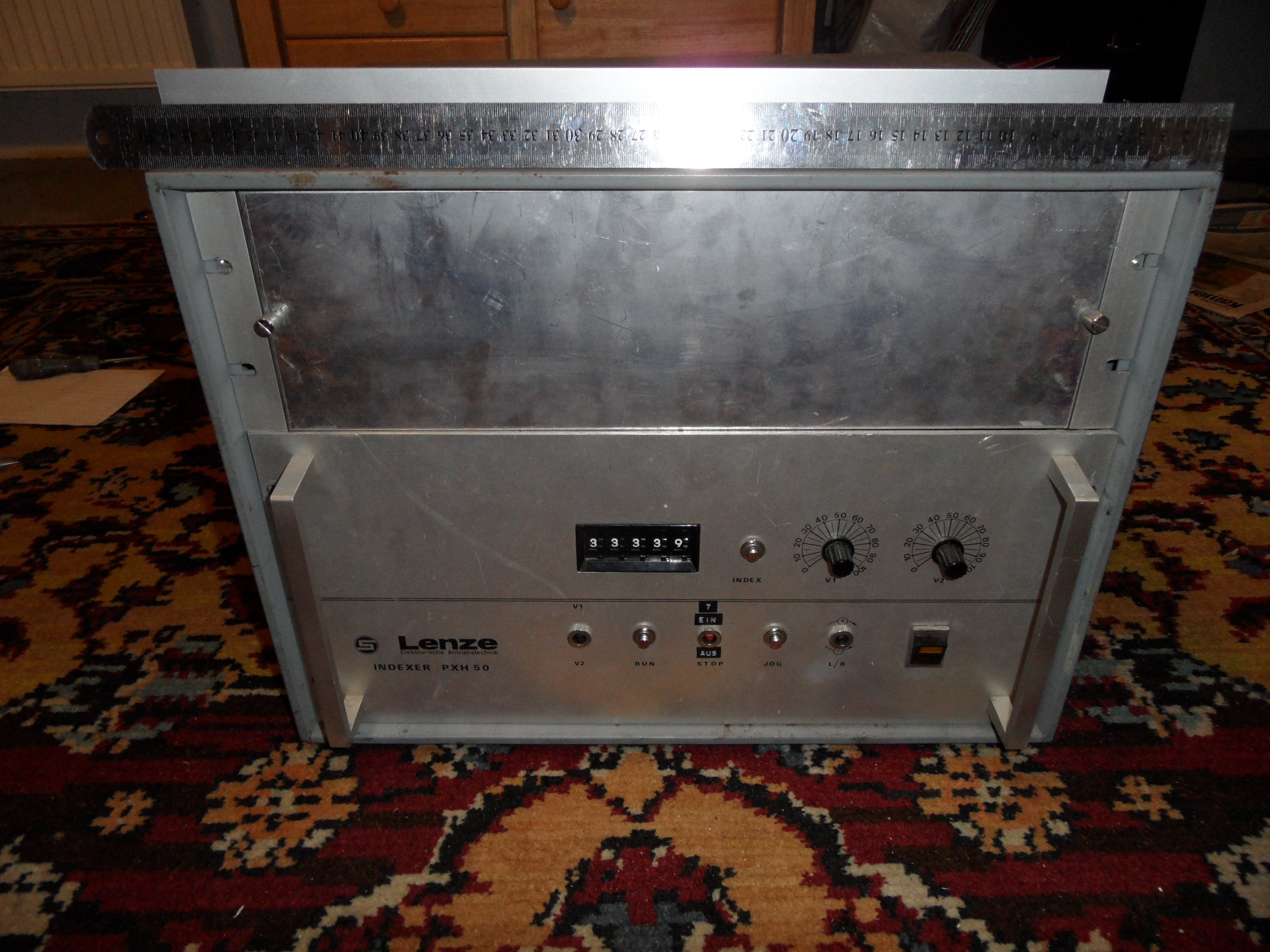

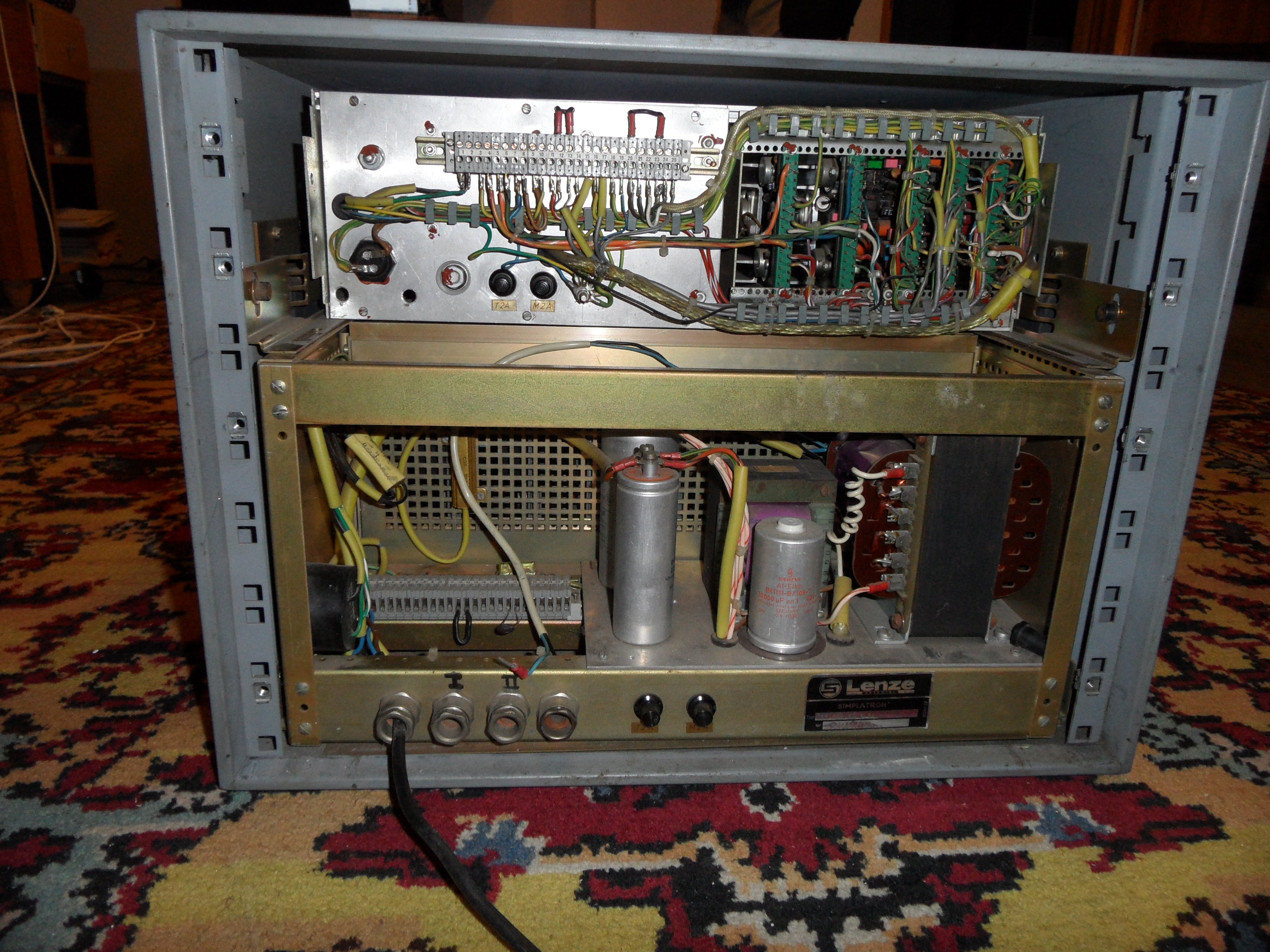

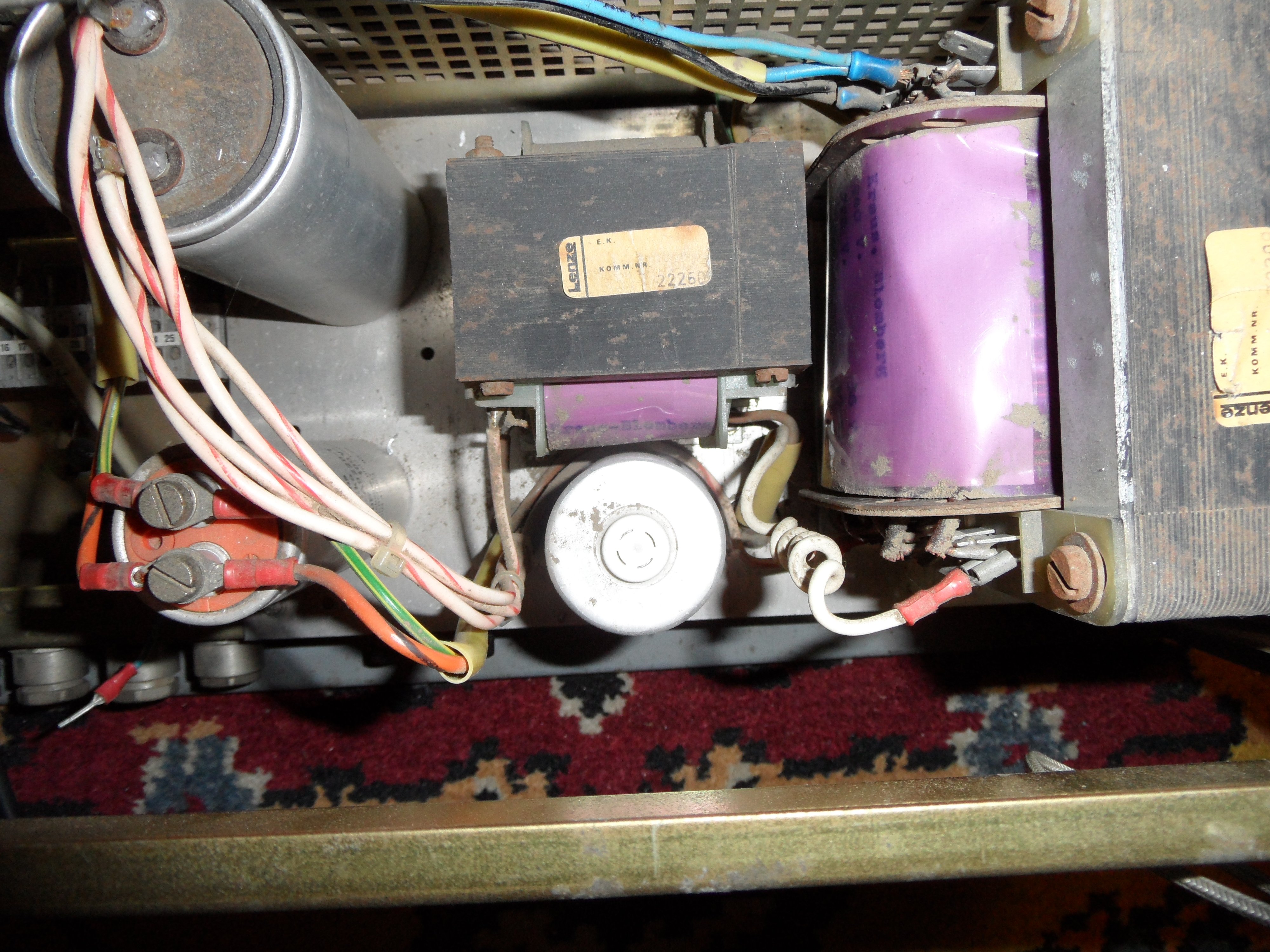

Malaxis
Posty: 674
#29
Post napisał: Malaxis » 05 gru 2012, 23:14
Mam, to jest cała szafka a wygląda to tak:
wazy 50kg jest zbudowana solidniej niż nie jedna frezarka na forum, służy do sterowania 2 silnikami ale co tak naprawdę robi to nie wiem, nie sądzę żeby te sterowanie nadawało się do twoich celów, trzeba by je jakoś przerobić a to raczej nie ma sensu. Za to zasilanie wygląda całkiem porządnie. Mogę wymontować zasilacze razem z kondensatorami jeśli chcesz.

Post napisał: oskarivppl » 05 gru 2012, 23:27
W takim razie czy ten sterownik się nada allegro.pl/sterownik-mdc860-silnika-krokowego-6a-80v-cnc-i2838236869.html i czy twój zasilacz będzie odpowiedni do tego sterownika?
