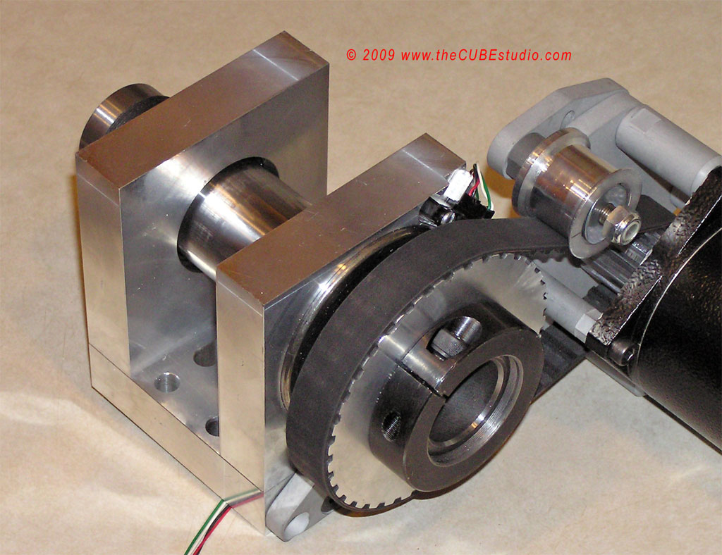

Od dłuższego czasu zastanawiam się nad budową 4 osi do mojej frezarki i o ile była by to "zwykła" oś obrotowa to nie było by problemu, ale ja chciałbym czasem na niej coś sobie dotoczyć, zrobić gwint.
Tutaj pojawia się pytanie jak tym sterować z macha żeby działało jak wrzeciono tokarki i jak generować program pod taką oś :?:
Czy trzeba zastosować serwo, czy może być to silnik krokowy :?:
Podaję przykładowy filmik z działania takiego rozwiazania .
Z góry dziękuję za wszelkie odpowiedzi :wink:

adam Fx pisze:właśnie myślę nad czymś takim od jakiegoś czasu .. serwo z drogie korkowiec za słaby więc doszedłem do wniosku iż oś będzie wyposażona w odpinaną przekładnie ślimakową i zwykły silnik około 0,75kw + enkoder
czyli rozwiązanie takie https://www.cnc.info.pl/topics56/czy-wa ... &start=180
tylko jeszcze nie wiem jak ten enkoder zrobić :oops: (mechanicznie to nie problem ale co się dzieje potem za tymi fotoelementami to już schody)

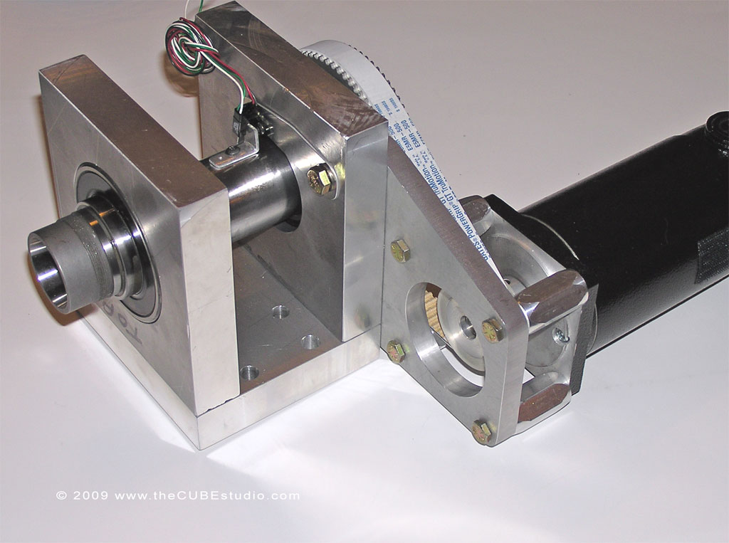

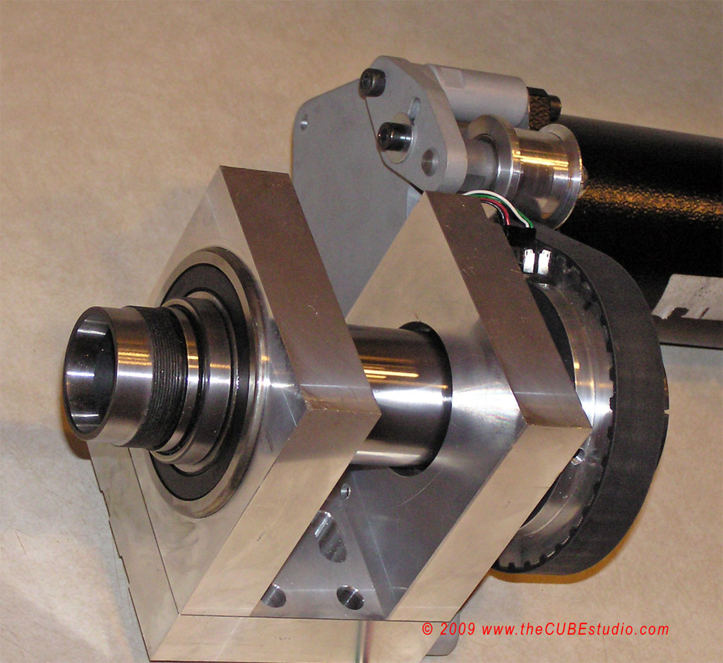

Rozwiązanie Kamara doskonale sprawdza się w tokarce ale jako 4 oś raczej się nie sprawdzi.
Na filmiku do którego podał link Autor wątku, twórca 4tej osi Simpson36 zastosował serwo z enkoderem + dodatkową elektronikę ( coś jak Kamar ) na osi .
W sieci można znaleźć fotki tej konstrukcji:
Obrazek Obrazek
Autor zbudował kilka wersji:
Obrazek Obrazek

Simpson ma hamulec na 4 osi, przynajmniej na tej mocnej wersji, z serwem 750W, na której obrabia stal. Tak więc można na tej 4 osi toczyć, można też frezować, ale nie po obwodzie rury czy pręta, bo temu to już paski nie podołają. Swoją drogą pomysłowość tego człowieka nie zna granic i przynajmniej w cnc jest zdecydowanie lepszy niż McGyver :wink: . Czy jest może gdzieś film z konstrukcją jego wrzeciona - bo nie mogę znaleźć ?
syntetyczny
Posty: 2668
Lokalizacja: Elbląg
Post napisał: syntetyczny » 04 gru 2012, 18:59
Pytanie, gdzie jest enkoder u Simpsona?Na wale silnika, czy na uchwycie???
