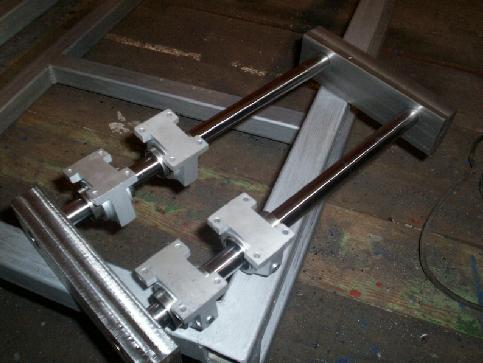

to lekka maszynka do lekkiej roboty, za tydzien bedzie więcej widać,
teraz wziąłem sie za czopy śrub napędowych, w międzyczasie pominiuję i pomaluję ramę, bo dojdzie tam jeszcze tylko blat, brama to dwa boczki i listwa pod spodem, i nózki.
co do kosmicznych ugięc zapytajmy kolegę webservera o jego frezareczkę - co te delfinki wycinał, jaki tam jest rozstaw boków bramy, poniekąd stąd wzięło się natchnienie na prostą bramę :D

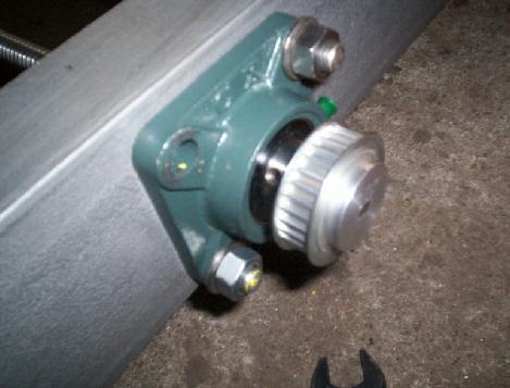

Bartuss jest twardy :) ja uwazam ze jezeli napniesz te walki to bedzie banan. Brama bedzie w miare dobrze jezdzic na srodku ale przy podporach bedzie sie klinowac. Pisze to bo mam ten sam problem na dlugosci jakies 400mm. Zobaczymy jak wyjdzie na koncu. Trzymam kciuki i zycze pwodzenia :)
Jeżeli prąd nas nie zabije to nas napewno nie wzmocni :(
bartuss1
Posty: 8349
#28

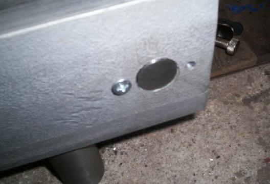

Post napisał: bartuss1 » 03 sty 2007, 17:30
zrobiłem pare fotek, może rozwieją przynajmniej kilka wątpliwosci, łozyskowanie śruby w ucf-kach pasowane, wierzchołek śruby zfrezowany na robala w kole zębatym
[ Dodano: 2007-01-13, 20:45 ]

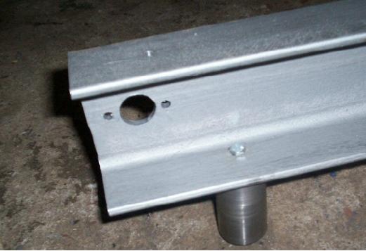

jakby ktos pytał co mozna na tej niby frezarce z Rolstalu - elementy osi Z frezowane z preta okraglego fi 65 bo prostokata nie mogłem dostac w centrostalu ...
zważyłem dzisiaj tę ramę, wyszło 72 kg +/- 0,5kg
oś Z.JPG (28.49 KiB) Przejrzano 1820 razy

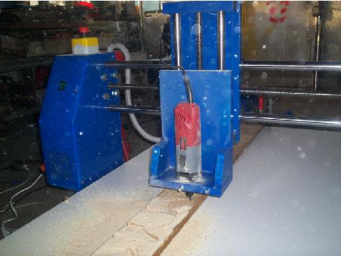

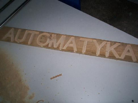

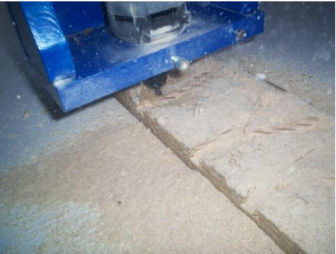

nowe fotki.
maszyna już chodzi, jeszcze tylko pare drobiazgów - włącznik zasilania, jakiś ładny kabel itp.
po frezowaniu.JPG (15.55 KiB) Przejrzano 928 razy
w trakcie.JPG (25.72 KiB) Przejrzano 898 razy
ploter przy pracy.JPG (27.7 KiB) Przejrzano 913 razy
