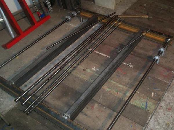

Post napisał: bartuss1 » 30 gru 2006, 19:27
Rozpocząłem budowę takowej, na wzór swych projektów :
rama 2 ceowniki C100 i dwa profile zamkniete, wałki prowadzące fi25, śruby trapezowe Tr18x4, silniki krokowe 1,9Nm
przeznaczenie - frezowanie sklejki itp.
dołączam pare fotek.

gmaro
Posty: 3667
Lokalizacja: zapytaj
Post napisał: gmaro » 30 gru 2006, 20:43
bartuss1 pisze:Rozpocząłem budowę takowej, na wzór swych projektów :
zobaczymy ile są wartę te projekty .... :P

Post napisał: numerek » 30 gru 2006, 20:47
ruchomy stół czy rama?
ze zdjęcia wynika że stół.......
kostner
Posty: 1290
Rejestracja: 13 gru 2005, 04:41
Lokalizacja: Haan / Niemcy
Post napisał: kostner » 30 gru 2006, 21:05
ja stawiam na ruchoma brame ruchomy stol powinien by podparty blizej srodka a nie na koncach.
Jeżeli prąd nas nie zabije to nas napewno nie wzmocni :(
webserver
Posty: 989
Rejestracja: 01 sty 2005, 17:48
Lokalizacja: Bełchatów
Post napisał: webserver » 30 gru 2006, 21:20
napewno ruchoma rama przeciez widaz ze sa 2 sruby trapezowe odpowiedniej dlugosci.

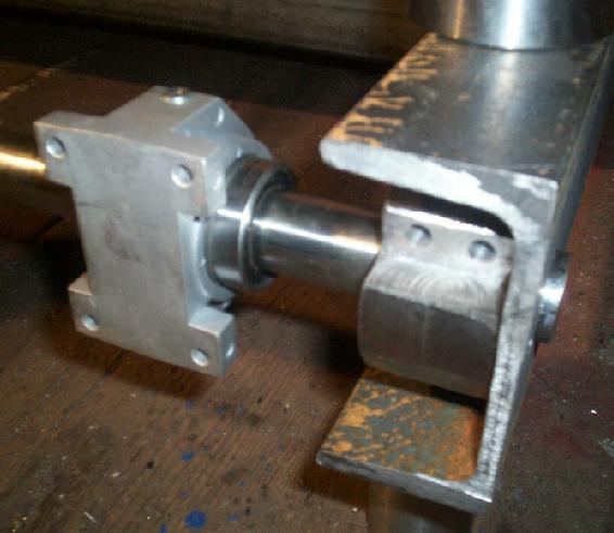

ERNEST KUCZEK
Posty: 1121
Rejestracja: 13 kwie 2006, 02:59
Lokalizacja: planeta ziemia
Post napisał: ERNEST KUCZEK » 30 gru 2006, 21:34
w jaki sposob sa mocowane podpory koncowe do tych ceownikow, nie widac na zdjeciu.

Post napisał: numerek » 30 gru 2006, 21:34
spojrzałem na projekty i wydaje się że macie racje że brama ruchoma....
ale mimo że nie budowalem żadnego plotera to jakoś nie widzę tego w pracy
zwyczajnie nie potrafie sobie wyobrazić pracy freza w sklejce i ruszającą się bramę mocowaną na 2 wałkach fi 25 ........... :shock: :shock:
może autor miał co innego na mysli ....?
może tam bedzie rysik tudzież pisak <żart> :mrgreen:

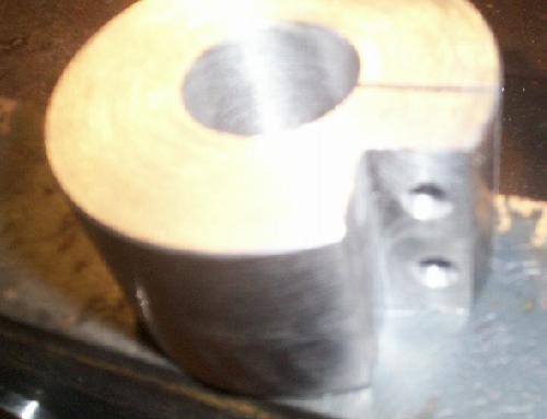

bartuss1
Posty: 8349
Post napisał: bartuss1 » 30 gru 2006, 22:09
ruchoma brama, rozstaw łozysk liniowych 300mm, dozwolone ugięcie do 0,5 mm,
aha, do wałków podpory skrajne wykonane z plastrów pręta fi65 nacięte celem ścisnięcia walka i otworki nagwintowane, dodatkowo walek pozycjonowany jest w ceowniku, także podpory w zasadzie dzialają osiowo i naprężająco dla walka, na śrubach reduktory pasowe zębate 1:2, zobaczymy co z tego wyjdzie :D
kostner
Posty: 1290
Post napisał: kostner » 31 gru 2006, 00:01
nie podoba mi sie mocowanie walkoow jakies takie prowizoryczne zrobione z czegos co bylo pod reka pozatym nie wydaje mi sie aby to mocowanie bylo dobre. Plus tego mocowania to bezproblemowo ustawisz os barmy. Jezeli silniki beda dobrze zestrojone to bedzie fajnie dzialalo. Ciekaw jestem tylko konstrukcji belki bramy i zamocowania osi Z przy tej rozpietosci bramy Z bedzie miala kosmiczne ugiecie.
