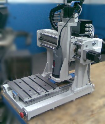

ot i fota kolejna :wink: przygotowuję też się do frezowania pcb to i film nakręcimy z pracy...
Nowe szaty 2.jpg (26.52 KiB) Przejrzano 4473 razy

Mam jeszcze pytanko dotyczące kasowania luzu dwoma nakrętkami.
Jak często w praktyce kasuje się luz? ( nie oczekuję odpowiedzi, że jak luz powstanie :razz: )
DZIKUS
Posty: 1243
#25
Post napisał: DZIKUS » 02 sty 2009, 17:24
Jaszuk88 pisze:Mam jeszcze pytanko dotyczące kasowania luzu dwoma nakrętkami.
Luz kasuje się za każdym razem, gdy on powstanie i wywiera negatywny wpływ na obróbkę.
Mam nadzieję, że takiej odpowiedzi oczekiwałeś. :twisted:
Tak na poważnie, to nie da się na to pytanie odpowiedzieć inaczej. W nowych maszynach luz kasuję się przy pierwszej okazji, później jak się śruby/prowadnice trochę dotrą, a później raz na jakiś czas, zależnie od intensywności używania maszyny.

powiem inaczej: czasami robię coś na starej zwykłej frezarce u znajomego. Praktycznie przy każdej robocie co najmniej raz reguluję luz na prowadnicach. Jak chcę łatwo przesuwać stół ręcznie, żeby np się odpowiednio ustawić, to luz zwiększam, aby wszystko lżej chodziło. Kiedy mam puścić głowicę to luz zmniejszam, bo inaczej maszyna tak klekocze, jakby czuła, że jej koniec jest bliski.
Podobnie przy pracy na tokarce: jak robię dużo zgrubnej roboty, gdzie dużo muszę się okręcić korbą od posuwu poprzecznego, to luz daję większy. Kiedy już walczę o ostatnie setki, to luz kasuję tak, że wszystko ciężko chodzi.
Reasumując: na Twoje pytanie nie da się odpowiedzieć inaczej (w sensie meritum, a nie formy), niż tak jak to wyżej zrobiłem. Te same zasady dotyczą luzu na maszynach CNC jak i na manualnych. Mniejsze luzy, wszystko chodzi ciężej ale dokładniej i się nie telepie od samej obróbki (zwłaszcza przy frezowaniu). Większe luzy, wszystko chodzi lżej, ale mogą powstawać błędy obróbki np. w wyniku drgań.

Ładnie kolego opisałeś podejście do korygowania luzów (szkoda że w zakładach świadczących usługi robią to rzadko ) , w ploterze wygląda to tak że niestety nie da się dość mocno skorygować luzu na 2 nakrętkach bo silniki i sterowanie wymiękają przy większych prędkościach. Objawem tego że maszyna ma już luz na nakrętkach oprócz samej oczywiście konstrukcji plotera tak jak napisałeś jest gorsza powierzchnia po frezowaniu .

kolega Dzikus opisuje manewry zaciskania suportu lub stołu za pomocą rygli czyli elementów do tego służacych. Natomiast kol. Jaszuk pyta raczej o luz w nakrętce. A tego tak co chwila się nie ustawia. Nie wyobrażam sobie jak co kilka obrotów sruby (ręcznie) nurkować w czeluście obudowy nakrętki i gmerać tam wg kaprysu. Gdyby ojciec takiego magika zobaczył to by była jego ostatnia czynność na obrabiarce. Luz nakretki jest zbyt delikatna sprawą aby z doskoku tak po prostu sobie nim krecić. Poza tym nie ustawi się go tak "na ciasno" a zaraz póżniej luźno bo przy takiej eksploatacji po tygodniu kol. Dzikus po prostu rozpieprzy obudowę nakrętki i skończy si ę wszelka regulacja a zacznie jej wymiana.
Zakładam tutaj że opis kol. Dzikusa odnosi się rzeczywiście do manewrów ryglami a nie klinami prowadnic bo wtedy uwaga jak z nakrętką. :cry:
