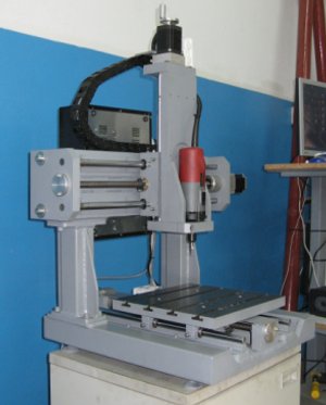

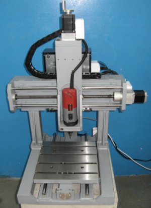

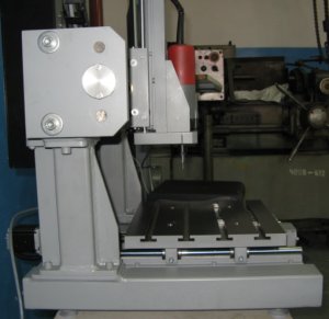

Witam:) po dłuższej przerwie powstał kolejny niewielki ploter o polu pracy 300x300 z przeznaczeniem do frezowania aluminium ,grawerki i tym podobnym czynnościom .
Do budowy wykorzystałem :
- Silniki 1,89 Nm w każdej z 3 osi ;
- Sterownik oparty na układzie A3977 ;
- Jako wrzeciono Kress 530 Wat ;
oraz :
- śruby trapezowe 16x4 ;
- po 2 nakretki na każdą oś ;
- wałki podparte w każdej z 3 osi fi 16;
- stolik teowy ;
- konstrukcja,spawana,frezowana;
Kolor jak widać standart jak w moich konstrukcjach dotychczasowych :razz:
Podsumowując , maszyna potrafi pracować przy zastosowanym sterowaniu z predkosciami dojazdowymi na poziomie 1800 m/min. oraz całkiem dobrze daje sobie rade podczas wycinania detali z aluminium ...

Do tych mniejszych maszynek już nas przyzwyczaiłeś, oczywiście są super, ale mnie interesuje ta twoja największa, co z nią się dzieje, ze końca nie widać ....? :wink:

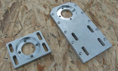

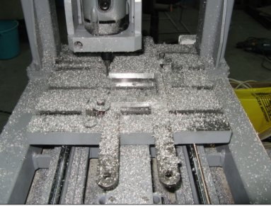

Post napisał: gmaro » 19 paź 2008, 02:36
Dodaje przykładowe detale jakie zostały wykonane..

Oś Z trochę za długa, jakby nie od tej maszynki. Nie ma to większego znaczenia, bo łożyska prowadnic są nieruchome.
Czy wentylacja elektroniki posiada system filtów? Na dnie obudowy widać perforację.
