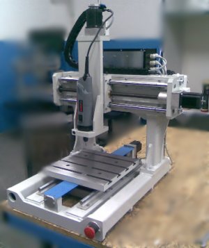

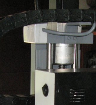

Leoo pisze:Oś Z trochę za długa, jakby nie od tej maszynki.
Jest idealnie spasowana jeśli chodzi o długość a wydaje się tak za sprawą bloku łożyskującego , który wydłuża ja o parę centów ( fotka rozwieje wątpliwość ).
Leoo pisze:Czy wentylacja elektroniki posiada system filtów? Na dnie obudowy widać perforację.
Zastanawiałem się jakie kupić i jak to rozwiązać . Tutaj te od przodu są niestety zasłonięte a pozostawiłem te z tyłu ..

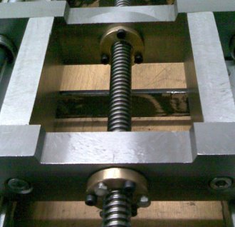

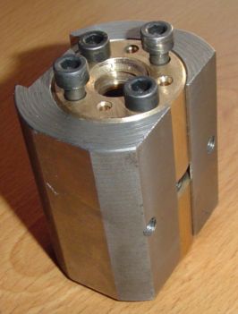

Gmaro czy możesz pokazać jak rozwiązałeś mocowanie nakrętek z regulacją luzu

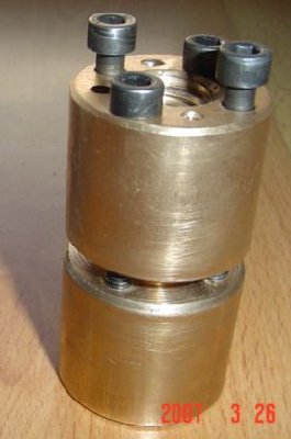

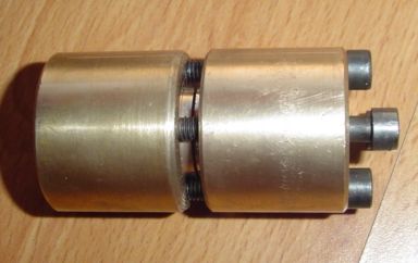

Jaszuk88 pisze:Gmaro czy możesz pokazać jak rozwiązałeś mocowanie nakrętek z regulacją luzu
Oczywiście że tak i wygląda to tak że na każdej z osi mam 2 nakrętki przy czym jedna jest na stale przykręcona a drugą za pomocą 6 śrub mogę regulować przy czym skutecznie kasować luz :) i tak się sytuacja ma w każdej z 3 osi .

Post napisał: Rayford » 20 paź 2008, 20:12
Można i tak, dwie śruby rozpychają nakrętki a drugie dwie ściągają nakrętki
