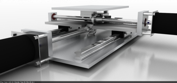

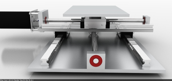

Dokładnie, teraz myślę nad projektem stołu liniowego do głowicy laserowej, która będzie wypalała napisy na obudowach plastikowych w mojej firmie. Na razie takie jest założenie jak na fotkach czyli serwomotory 150W ale dam chyba słabsze 90W, prowadnice liniowe 20mm, śruba kulowa 16x5. Była też możliwość zrobienia napędu na paskach ale za dużo problemów z tym jest związanych.

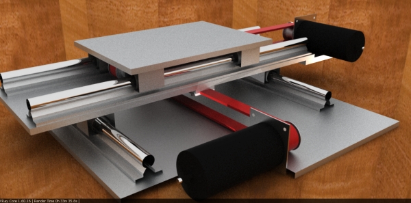

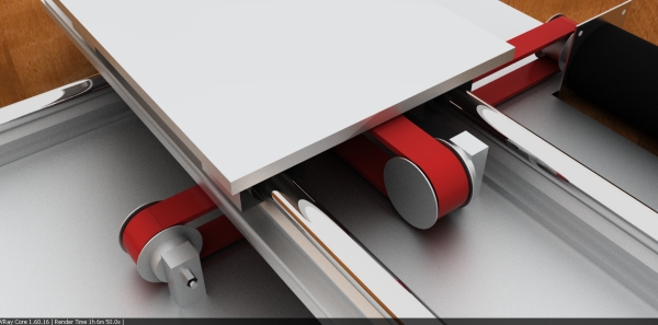

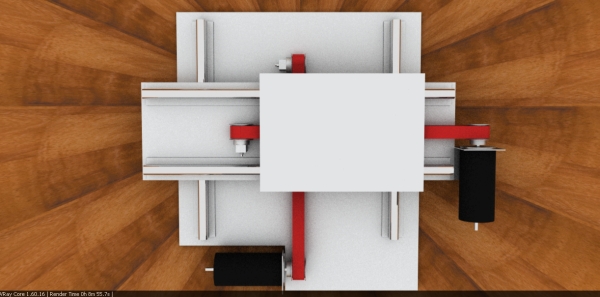

Bysiu pisze:Była też możliwość zrobienia napędu na paskach ale za dużo problemów z tym jest związanych.
Czy możesz rozwinąć temat. Dlaczego?
Sam bardzo mocno zastanawiam się nad zastosowaniem napędów paskowych.
Przewidywana frezarka to format A4, Kress, konstrukcja metalowa, silniki 1,9 Nm, Sterownik A3977, no i właśnie czy paski GT3 5MGT szer 15mm, czy śruba trapezowa M14 x 4 z dwoma nakrętkami ( śruby kulowe ze względu na koszty odpadają). Nie mogę spać po nocach :grin:

Paski potrzebują specjalnego naciągu, ponieważ się nagrzewają przy pracy i zmieniają długość co wpływa negatywnie na precyzję frezarki. Przy polu pracy A4 możesz je zastosować bez problemu musisz jedynie idealnie ustawić osiowość kół zębatych żeby ci paski się nie ścierały. Osobiście radzę ci zastosować śruby trapezowe- bardzo ci to ułatwi budowę maszynki. Ja potrzebuję osiągać b.duże prędkości w swojej maszynie z głowicą laserową i nie mogę zastosować pasków tylko śruby kulowe.
