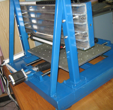

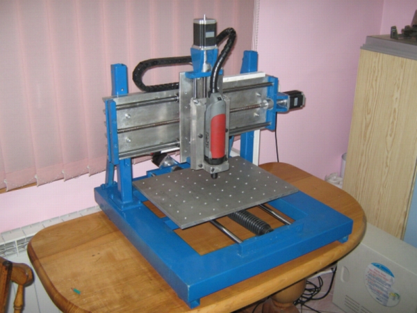

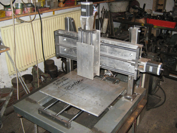

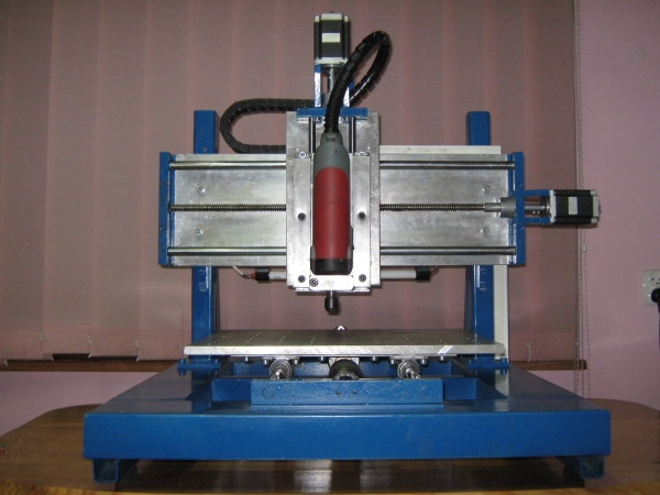

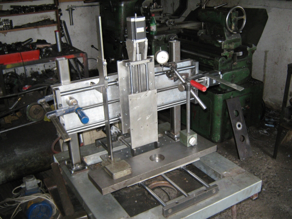

Witam wszystkich!

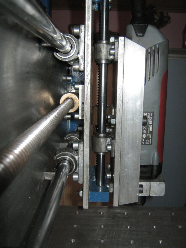

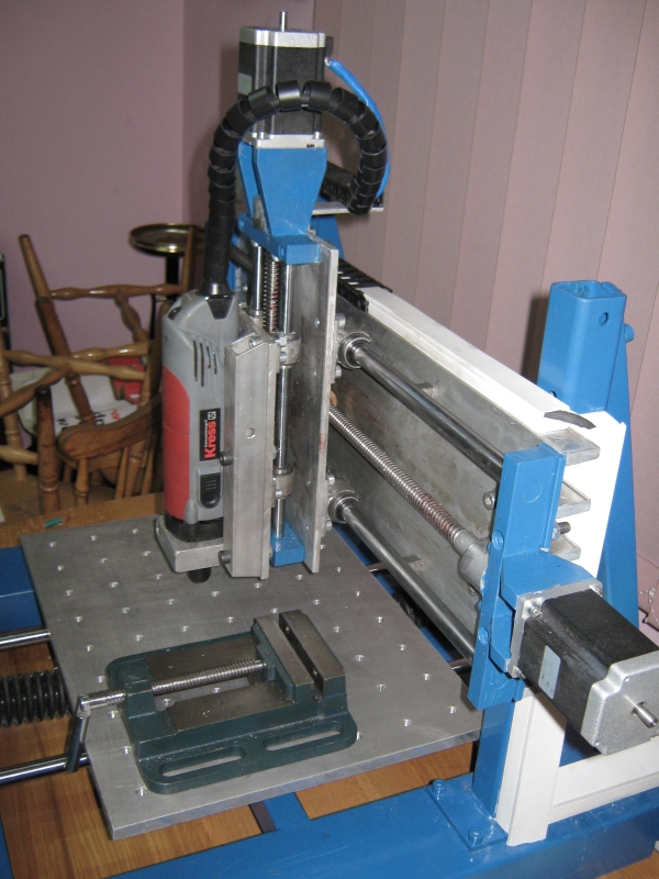

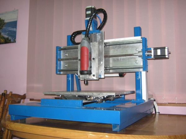

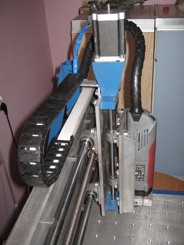

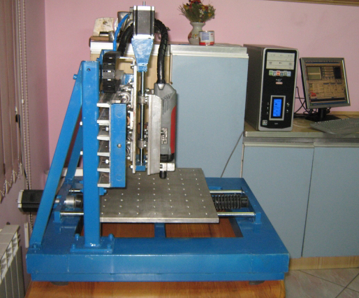

Przedstawiam moją drugą frezarko-grawerkę. Maszynka ma służyć głównie do grawerki w drewnie i niekiedy w metalach "średnio-twardych". Całość zrobiona została w domu w przeciągu ok. 3 miesięcy.
Początkowo frezarka była zaplanowana do grawerki płytek PCB(dlatego śruby trapezowe są małe 14x4) ale z biegiem czasu konstrukcja się zmieniała na coraz to sztywniejszą i mocniejszą, tak samo elektronika i silniki. Całość jest bardzo sztywna dzięki podparciu wałków i konstrukcji aluminiowo-stalowej. W każdej osi zastosowane są łożyska skośne dwurzędowe(po 1szt na oś). Obudówki łożysk i nakrętek zrobione zostały samodzielnie. Maszynka posiada pod osią X zamontowaną świetlówkę co bardzo ułatwia ustawianie detali do szpicu freza. Osłony gumowe w osi Y zostaną niedługo zastąpione przez "blaszki" teleskopowe. Do sterownia maszynki używam programu Macha3. Jeśli chodzi o szybkość posuwu to na razie jest ustawiony na 2500mm/min. Muszę jeszcze dorobić wyłącznik E-STOP z przodu frezarki. Już niedługo dodam jakieś fotki i filmiki wyfrezowanych detali. Proszę kolegów o opinie i uwagi co do konstrukcji, co wypadało by zmienić czy ulepszyć. Poniżej kilka fotek maszynki.
filmik z pracy frezarki:
Parametry:
-Pole pracy wynosi X-450, Y-340, Z-105 (można podnieść bramę o dodatkowe 70mm)
-3 Silniki 3,1Nm 4,2A uniwersalne (cewki połączone równolegle) mocowane na aluminiowych podporach przez co lepiej jest odprowadzane ciepło.
-silnik w osi A 4A 3,2Nm
-Sterownik M542 4,2A 50V k=1/128
-Łożyska japońskie otwarte LM OP16
-Wałki w osiach X,Y fi 16 podparte, w osi Z fi 12
-Śruby trapezowe 14x4
-Stół alum. 450x340x12 wzmocniony drugim stołem od dołu (otwory gwintowane M8)
-Elektrowrzeciono KRESS FME 1050W (10-30tys obr/min)

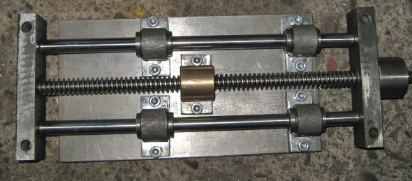

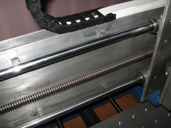

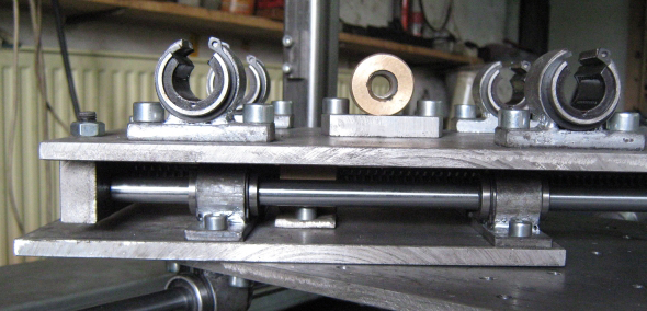

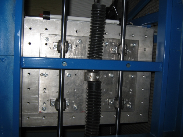

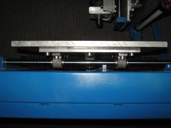

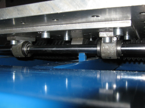

Maszyna bardzo ładna, widać, że sporo pracy w nią włożyłeś, aby była dobrze i estetycznie zrobiona. Na początku nie mogłem zatrybić czemu piszesz, że wałki masz podparte jak widać przez ramę ładny brązowy stolik
. Potem zatrybiłem że podparte są na belce spinającej ramę na środku. Nie zastanawiałeś się dając łożyska otwarte czy by nie pokusić się również o podparcie wałków na całej długości?

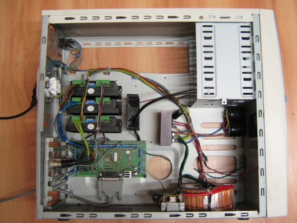

...aby możliwa była lepsza konwekcja ciepła z radiatorów tych sterowników => zamniast pionowo, powinny być poziomo - wtedy ciepło w nich powstające będzie unosić się bez przeszkód...
wtedy wiatrak przy sterownikach nie będzie potrzebny
wiatraki proponuję zamontować dwa - jeden wpychający powietrze na dole obudowy
drugi na górze - wypychający
jeśli wiatrak dolny będzie zasilany z wyższego napięcia niż górny (wyższe obroty) => to w obudowie zamkniętej będzie powstawać nadciśnienie... i wystarczy na tym wiatraku założyć filtr powietrza, aby wnętrze się nie zasyfiało... z powodu nadciśnienia przez wszelkie nieszczelności obudowy będzie uchodzić powietrze - a nie wchodzić

Dziękuję za opinie, jeśli chodzi o podpory wałków to w osi X jest ich po 3 na wałek co jest wystarczające, a w osi Y jest po 1 podpórce na wałek, może i mało ale stół jest sztywny, nie ugina się wogóle. Osłony gumowe kupiłem w sklepie motoryzacyjnym, zwyczajne gumy do amortyzatorów z motoru. Koncepcja maszyny była zmieniana z tygodnia na tydzień i dlatego np. podpory, silniki 3Nm, duży stolik były nie planowane.
Zdjęcia rzeczywiście nie mogą być zamieszczone większe niż 600x800 i w tym problem bo nie widać szczegółów.

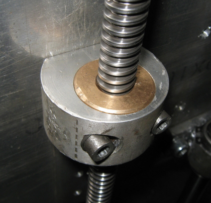

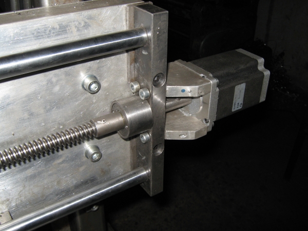

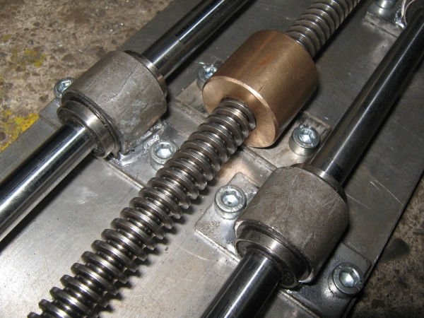

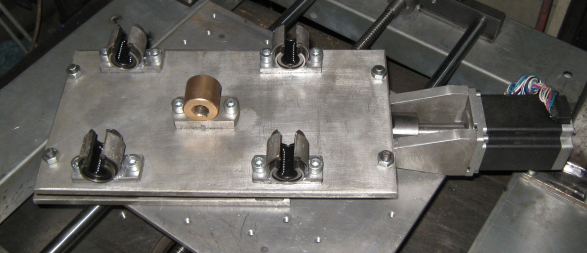

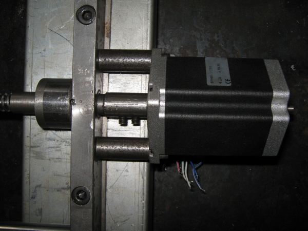

Już niedługo zostanie założona druga przeciwnakrętka redukująca luzy osiowe.gmaro pisze:Jak się spisuje jedna nakrętka na osi ? Tak po za tym gratuluje kolejnej maszyny i wydaje się że powstanie kolejna

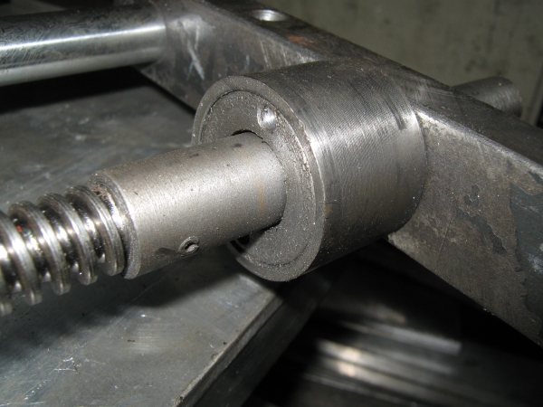

Jeśli chodzi o sprzęgła to są toczone indywidualnie do każdej osi wymiarowo. W środku tej dużej obudowy znajduje się łożysko dwurzędowe oporowo-osiowe. Obudowa ma wykoną nakrętkę dociągającą pierścień zewn. łożyska. Sprzęgło składa się z 2 części połączonych kołkami rozporowymi widocznymi na zdjęciu.
Użyte profile mają wymiar 100x60x3,5 wzmacniane i usztywnione dodatkowo z dołu płaskownikami 8x35.

W sterowniku są 2 wentylatory, jeden obok sterowników a drugi zabudowany w obudowie po prawej od trafa toroidalnego tak, że nie ma problemu z chłodzeniem.

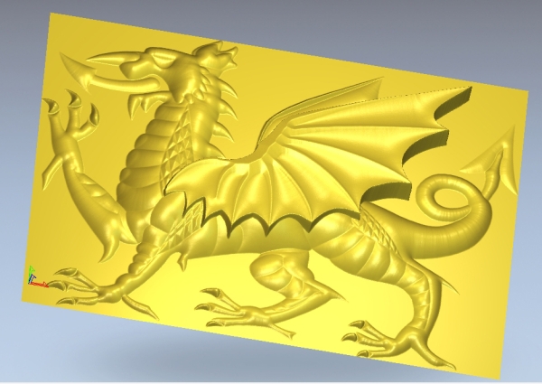

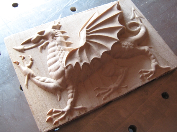

Poniżej przedstawiam wygrawerowanego smoka o wymiarach 105x150x12 (posów 1400mm/min, frez fi3mm 45st.).
Filmik można ściągnąć z serwera:
http://odsiebie.com/pokaz/928965---46e3.html (39MB)

fajny smok:) jak mozesz zamiesc plik zrodlowy smoka.
