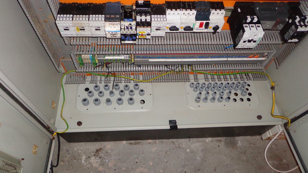

Kolego syntetyczny dzięki
pomyślę o tym

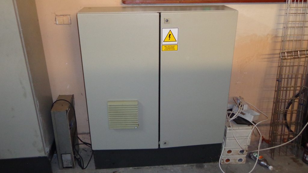

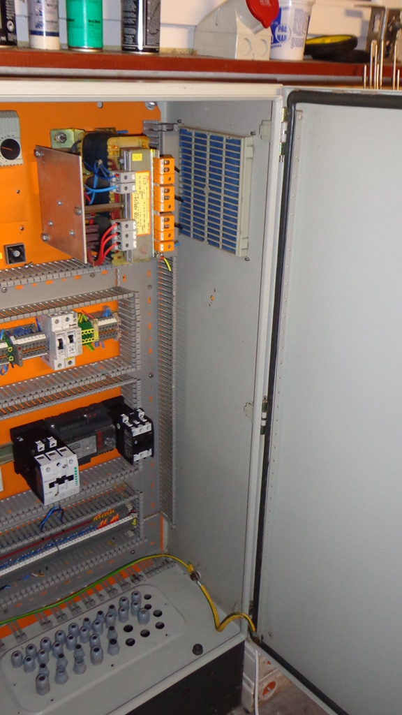

tymczasem wpadła w moje ręce nowa większa i przestronniejsza szafa elektryczna
i powoli zaczynam montaż.
te dwie mniejsze to jakaś pomyłka była
nie dość że okazały się za małe to jeszcze graciarnia straszna się zrobiła.

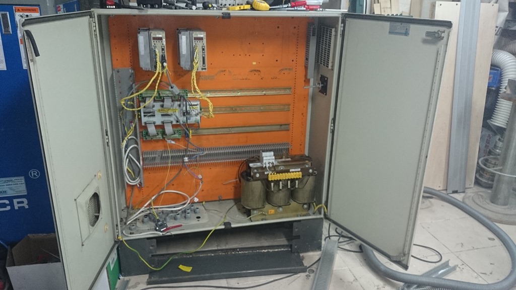

[ Dodano: 2014-02-25, 08:58 ]
kolejne fotki szafy
pomyślę o tym
kolejne fotki szafy

Nie no teraz to jest miejsca w bród
Co za sympatyczny transformator 3f tam wisi?

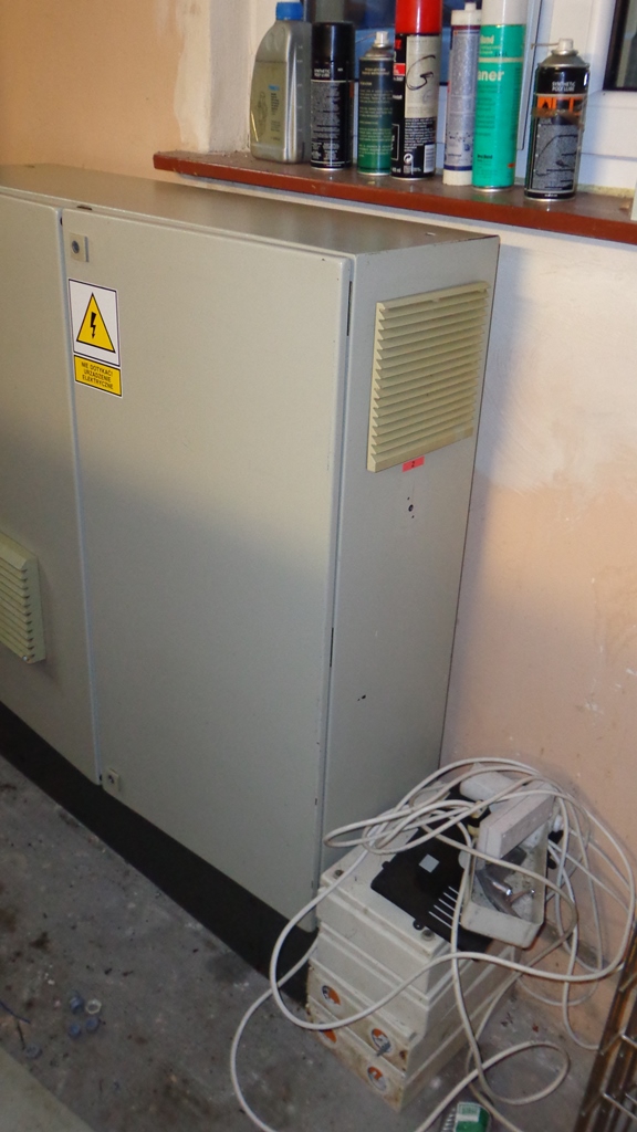

fakt miejsca w bród ale niestety wszystko ze środka do wywalenia
nie wiem gdzie ta szafa była ale wszystkie styki na złączkach pordzewiałe i ktoś chyba się spieszył z demontażem bo widać że śrubokręt rządził i robił nawet za łom przy podwarzaniu
[ Dodano: 2014-02-26, 10:29 ]
szafa już z nowymi elementami

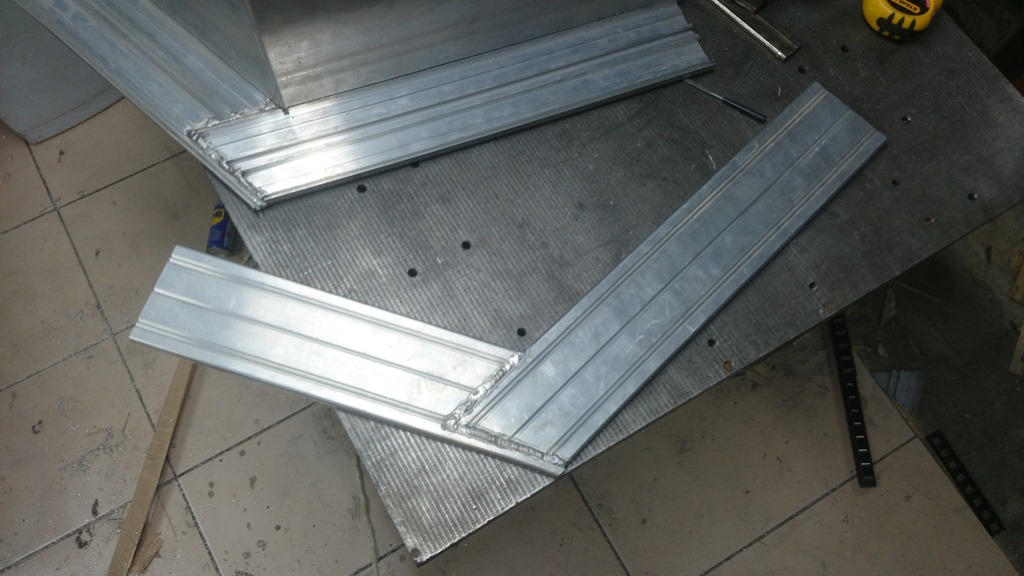

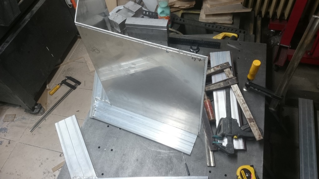

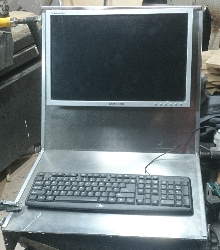

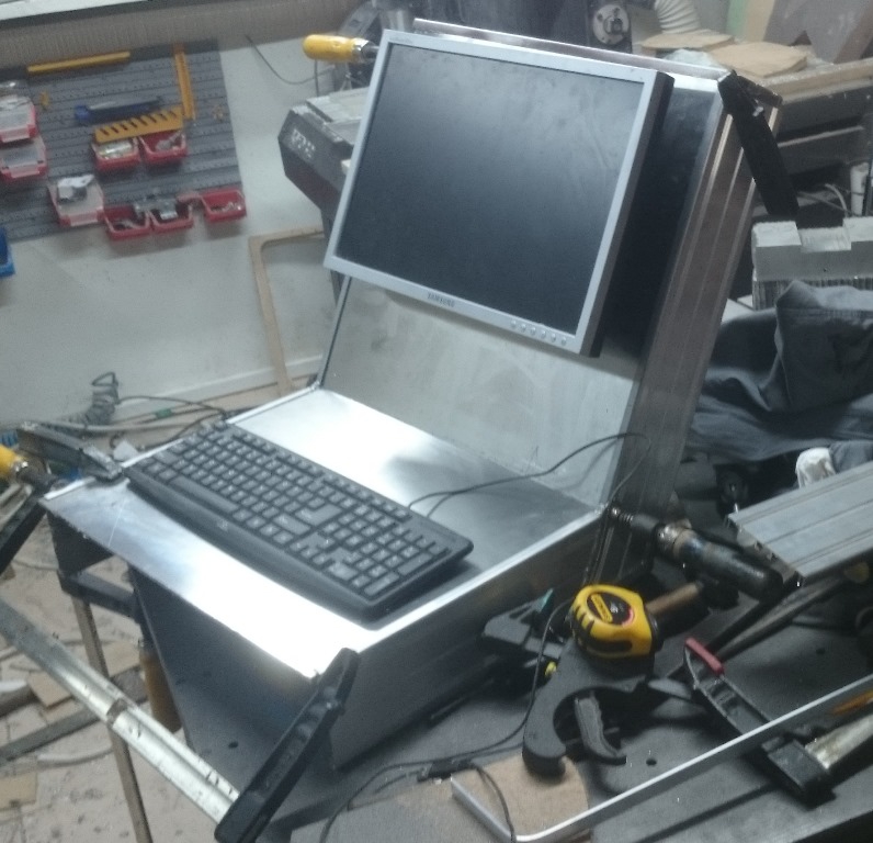

Krótka fotorelacja z budowy panelu sterownika
Boki profil alu
front blacha alu 4mm
Długo zastanawiałem się nad monitorem czy wpuszczać go w blachę czy nie i narazie zostaje tak jak jest
Jest to pierwsza część pomiędzy monitorem a klawiaturą dojdą jeszcze przyciski potencjometry itp CDN...

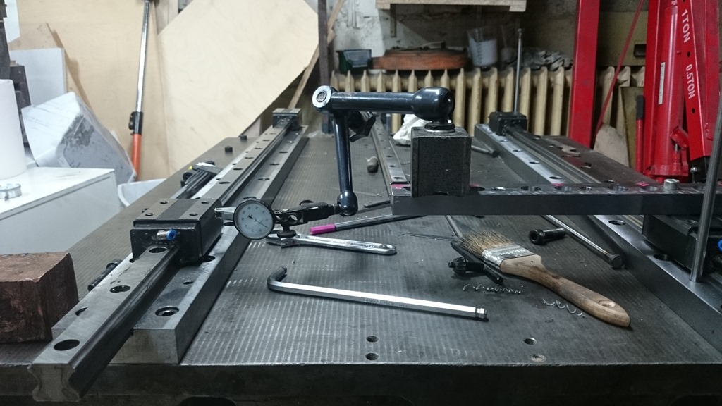

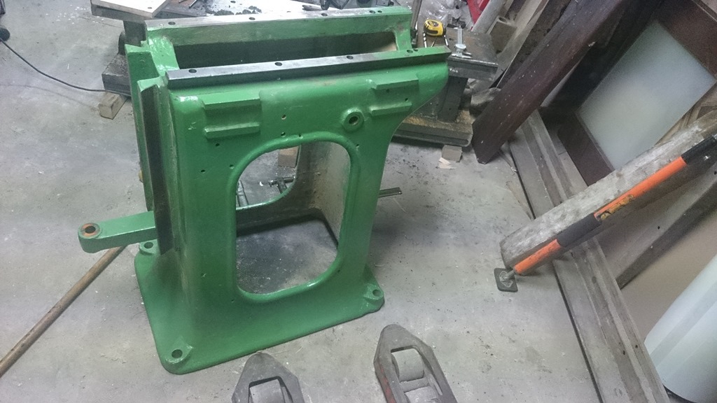

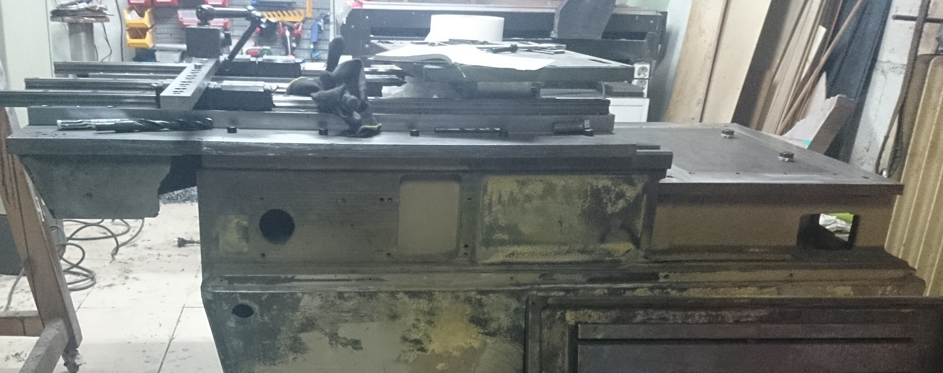

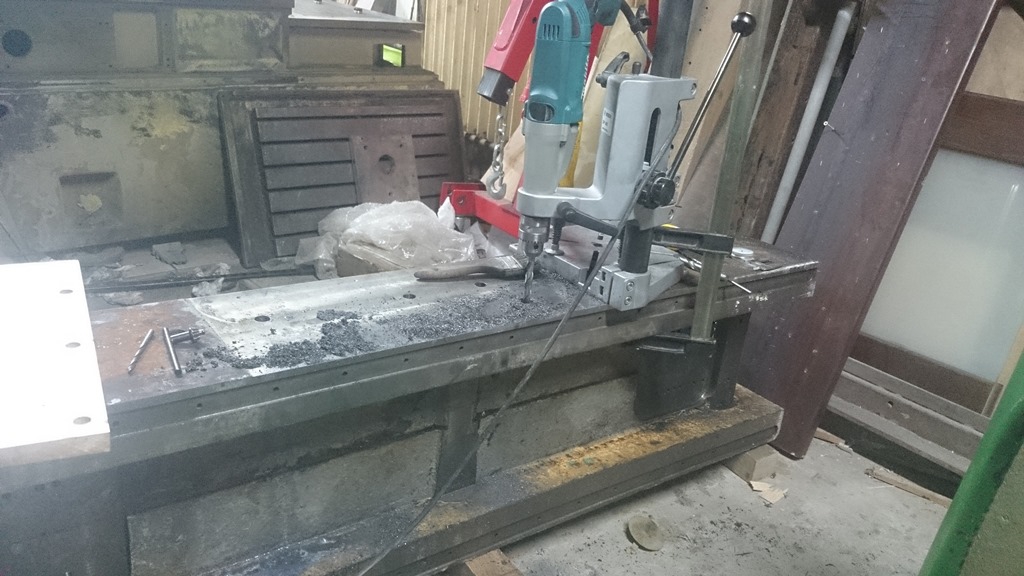

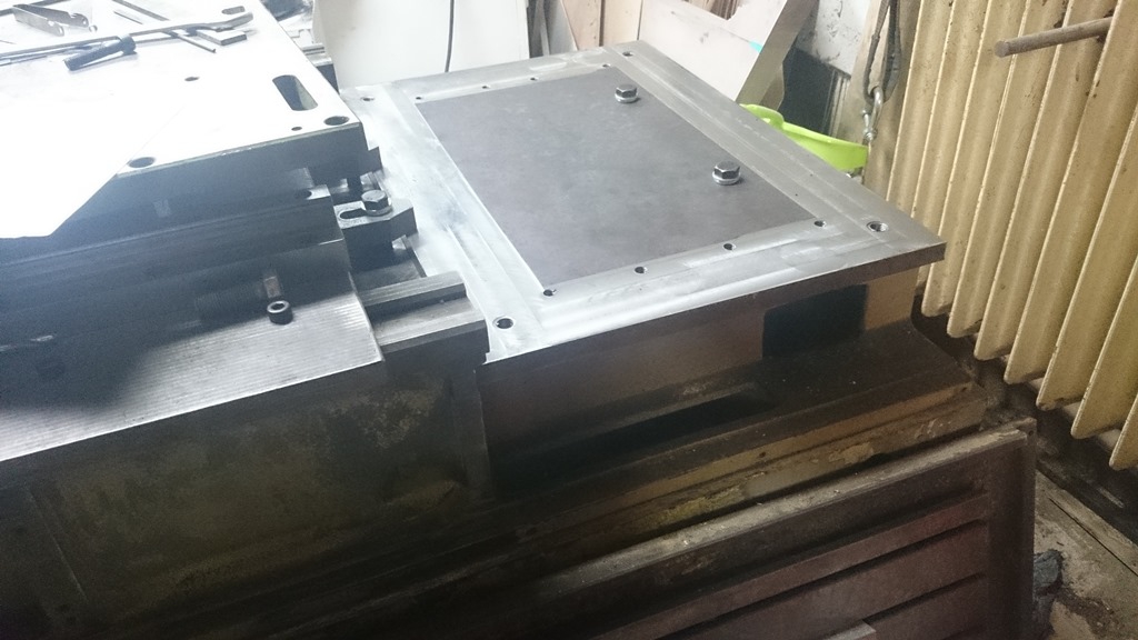

kolejna krótka fotorelacja
Witam ponownie
prace nad mszynką idą powoli ale to z powodu wagi elementów i tego że wszystko trzeba samemu targać

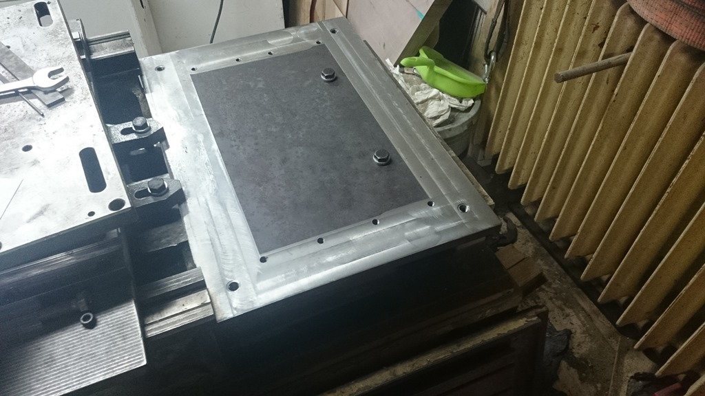

1. ofrezowana płyta traserska, niestety musiałem usunąć część żeber ponieważ był problem z zamocowaniem jej do korpusu
2. Płyta 20mm ofrezowana przugotowana pod kolumnę oraz oś X
3. kolumna pod oś X
Zakupiłem wiertarkę poziomą rozbebeszyłem i korpus nadaje się idealnie
wszystke wymiary pasują jak ulał
4. mozolne wierenie otworów mocujących osi X do kolumny. 4 otwory i przerwa
wiertarka zaczyna wydzielać dziwne zapachy:)

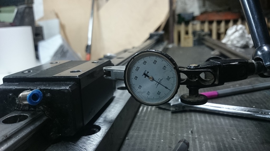

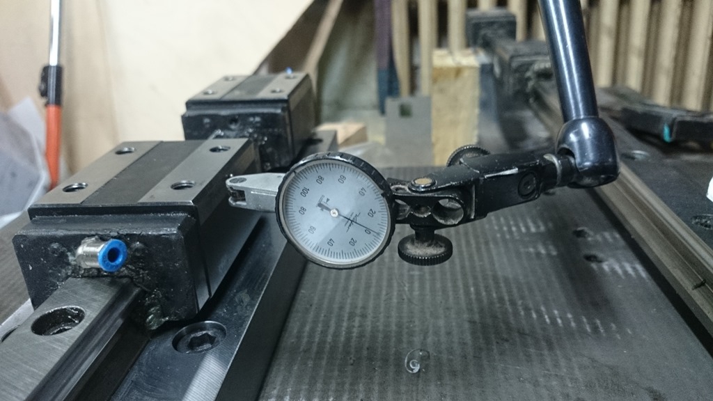

5. Ustawianie równoległości prowadnic osi Y
Czujnik mikronowy
wynik widoczny na fotkach
z przodu ustawione zero z tyłu 2 mikrony
po środku prowadnic czujnik pokazał 5 mikronów
