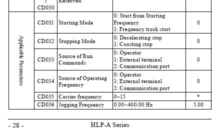

Panowie, stałem się mam nadzieję szczęśliwym użytkownikiem tytułowego plotera, udało mi się przerobić elektronikę na sterowanie pod Macha. Do tego celu użyłem 5 axis breakout board, no i mam problem ze sterowaniem falownikiem (HLP-A 02D223B). Płytka prawidłowo steruje przekaźnikiem i podaje na wyjściu napięcie 0-10V, niestety falownik nie chce ruszyć. Przekaźnik podłączony pod wejście FOR i DCM, napięcie z płytki sterującej podaje na wejście VI, i mimo przestawienia falownika na sterowanie wejściami zewnętrznymi (CD033 i CD034 ustawione na 1, były ustawione na 2 przy oryginalnej elektronice) wrzeciono nie odpala. Nie mam pomysłu co mogłem pokręcić, chyba nic więcej przypadkowo nie pozmieniałem. Przeleciałem przez większość ustawień i wydaje mi się że są w prawidłowe. Ktoś podpowie jak to to pożenić ze sobą ? :roll: :mrgreen:
Instrukcję pobrałem stąd

Włącz w machu obroty i sprawdź miernikiem czy dochodzi napięcie do falownika. Ustal, czy ze sterownika w ogóle wychodzi Ci napięcie.

Jestem "elektrykiem wysokich napięć", takie rzeczy sprawdziłem na samym początku. Na wyjściu sterownika było 3,46V (W gkodzie ustawiłem chyba 10000 obr/min), przekaźnik się przełącza.
