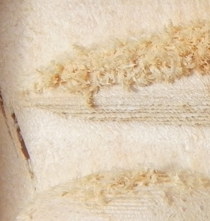

Zabrałem się za frezowanie 3D.
Mam ustawione takie parametry:
- odstęp pomiędzy ścieżkami maszyny w poziomie 0,25 mm
- odstęp pomiędzy ścieżkami maszyny w pionie 2 mm
- frez 3,175 mm płaski na końcu
- obroty 24000 / min
- posuw maks. 2400 mm/min
-materiał suche drewno - LIPA
- min wielkość szczegółów na płaskorzeźbie ok. 2mm
Podczas frezowania w jedną stronę mam ładną powierzchnię a w drugą poszarpaną. Próbowałem różne ustawienia ścieżek i niewiele pomogło.
Na alledrogo znalazłem coś takiego:
Czy zmiana frezu na kulisty do modelowania 3D rozwiąże ten problem?

Frezowanie pod włos i z włosem? Ja bym spróbował zig zagiem frezować.

Nawet metodą zigzag pewna cześć będzie z włosem a pewna pod włos.
