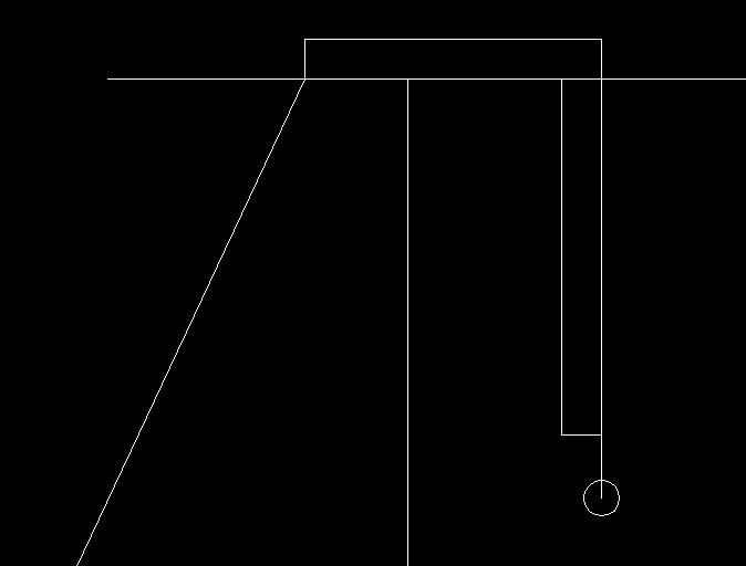

no pieknie slicznie, ale wciąż trzeba rozwiązać problem
mamy dwie podpory trojkatne niezalezne o długosci 6 m do tego przykrecone szyny na sztywno i trzeba zlapac płaszczyznę tychże szyn - precyzyjnie.
baza jest owszem pod szyną, tilko że zastanawiam się nad faktem - goscie przykręcili jeden korpus na sztywno a pierwszą bazę odniesli do czego? do poziomicy?
potem przystawili drugi korpus i wypoziomowali go na łacie poziomicy do pierwszego? precyzyjnie? że na przyklad nie było daszka albo skosu do srodka baz.
prawdopodobnie druga szyna nie byla dokręcona, więc przesuwając wózki mozna bylo czujnikiem zegarowym dośc precyzyjnie ustawic odległosci.
A teraz na sztywnych szynach to mam precyzję ustawić lomem przesuwając caly korpus ? hehe
a co ze współpłaszczyznowością baz ?
jedynym rozsądnym wyjsciem wydaje mi się uzycie strun - rozpietość bramki jakieś 4500 mm, płaszczyzne z dokładnością do 0,5mm ustawic waserwagą rurkową, ale nie z wodą tylko spirytusem w srodku z uwagi na menisk.
pierwszą baze do płaszczyzny moznaby zastosowac katownik traserski i wage pionu, gdzie odnosnikiem będzie ramię katownika, katownik o ramionach 80 mm raczej nie będzie podatny na oszukiwanie.
aha, brama miała wozki przykręcone od spodu, wiec prawdopodobnie była wrzucona razem z prowadnicami od razu, bo jakos nie wierze ze precyzyjnie wsuneli widlakiem bramę o masie 1,5 tony.
może ktoś ma lepszy pomysł ?
rozpatrzmy sobie obrazkowo
mam dwie podpory i strunę pomiędzy nimi patrząc od czoła
i mogą wystapic dwie sytuacje
pierwsza ze skosem bazy na zewnątrz
i druga ze skosem bazy do wewnatrz
więc jesli ustawie pierwsza bazę do pionu na nitke z cięzarkiem, to będę mial jakis punkt odniesienia
bo zwyklą poziomica z libelką odchylenie może byc i kilka mm. poza tym libelkę trzeba do czegoś odnieść, a chyba nie do nogi pionowej ktora nie jest bazą.
potem jak rozciagne strunę na niezaleznym elemencie - wówczas mogę skorygowac bazy.

Ale z tego co piszesz, to punkt odniesienia był założony na bramie, czyli teoretycznie płaszczyzna mocowania wózków była wyprowadzona i wózki były mocowane na 0. Zdejmując wóżki, mamy dwie bazy w jakotakiej płaszczyźnie. Względem nich, możnaby ustawić poziom, tyle że jest to mega utrudnione ze względu na wagę bramy...Czyli...Twoje podejście będzie prostsze...

Strunę uzupełnić lupą pomiarową z podziałką (zwykle 0,1mm, są dokładniejsze),
tylko trzeba wykombinować odpowiedni uchwyt,
aby "fokusa" nie gubić
i zapewnić powtarzalność pomiaru.
Płaszczyzna bazy pod prowadnicę (poprzeczna): poziomica maszynowa 0,02mm/m
Różnica poziomów między belkami i rozstaw prowadnic:
dodatkowe ramię pomiarowe z zamontowanymi wózkami
(profil zamknięty o odpowiednim przekroju).
Ze strony (pomiarowej) wózek "pływający" w poziomie
i regulowany w pionie - obok czujnik zegarowy (pomiar w poziomie).
Z drugiej strony wózek zamontowany "elastycznie" - tak aby odchylenia
drugiego końca ramienia nie zniszczyły wózka(ów).
Na ramieniu kładziemy poziomicę maszynową 0,02mm/m.
Przy rozstawie prowadnic 4,5m ~ 0,1mm różnica poziomów.
Sam rozstaw prowadnic - zgodnie z dokładnością czujnika zegarowego.
Inne rozwiązanie:
zapłacić właścicielowi interferometru laserowego za pomoc...
(jak widziałem tą wasserwagę budowlaną na zdjęciach z montażu...)

zapomniałbym dodac ze przekroje belek tychże podlużnic sa masywne i dość porzadnie pospawane - chyba jedyne elementy w tej maszynie ktore są konkretnie wykonane.
więc łapanie płaszczyzny można wykonać tylko poprzez skrajnie baz, w srodku nic mi sie nie zegnie, bo ten "hybrydowy monolit" jest przewymiarowany, to samo z czujnikiem odleglosci szyn - tym juz nic nie wskóram bo to jest ustawione na sztywno, moge jedynie wykonac pomiary skrajni prowadnic i probowac to dosuwac odsuwać kurde lomem albo ruchcugiem i w miedzyczasie kontrowac, ewentualnie dolozyc jakis dalmierz laserowy
