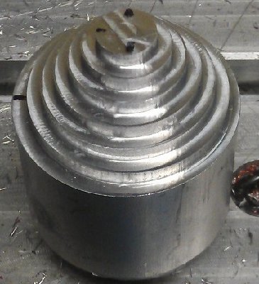

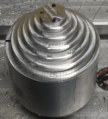

Witam, jak zwykle w razie potrzeby odgrzebuję swój temat.
Wymiana kompa i zrobienie porządku w machu poprawiła wszytko maszyna działa.
I pojawia się problem. Polega on na tym że jak ustawiam materiał od środka (walec) i po skończonej pracy widzę ze detal jest przesunięty względem środka. Detal wychodzi ok(nie gubi kroku ani nic) a jest przesunięcie. Czy winić za to śruby i ich luz nawrotny?

Odgrzebuje swój temat wyjaśniając parę rzeczy, które może się przydadzą na forum.
Przesunięcie było spowodowane tym, że wrzeciono nie było ustawione do kąta.
A gubienie kroku dokładnie zdiagnozowałem - wadliwa taśma od HDD.

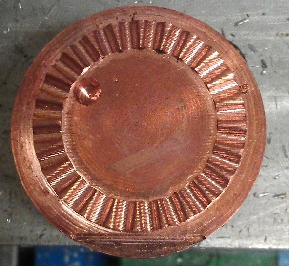

Aluminium, miedź nie ma żadnego problemu na mokrym chińczyku, ale przy stali było słabo.

Maszyna dłubie głownie miedź, aluminium, tworzywa.
