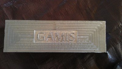

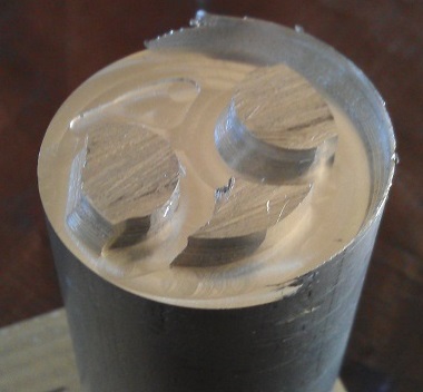

@hecza, racja cudów nie ma. Myśałem ze jest ok, ale zrobiłem jeszcze jeden test.
Zdjęcia poniżej.
Na zdjęciu nr 1 frezowane frezem 2mm obr 8000 predkości 150mm/min
nr 2 frez 4mm obr 8000 prędkości 300mm/min. I tu widać co się dzieje dokładnie wszystko ucieka.

A co za sterowanie kolega ma dokładnie?

Post napisał: avatar_mk » 07 kwie 2014, 19:39
Płyta CSMIO-LPT, sterowniki SK5045, silniki 2.0Nm 2.8A. Zasilanie 24V osobny zasilacz
sterowniki z układu prostującego + trafo 230V/33V 6A.

Post napisał: syntetyczny » 07 kwie 2014, 19:43
A na jakim systemie?Bo coś to zbyt regularne te zjeżdżanie na wibracje, czy też jakieś mechaniczne niedoróbki, to może być coś z softem, albo ustawieniami w biosie.

Post napisał: avatar_mk » 07 kwie 2014, 20:24
Windows XP procek AMD duron chyba 1,3.

Post napisał: rodzyn » 07 kwie 2014, 20:50
wg. mnie problem na 99% leży po stronie komputera, możliwe że nawet nie chodzi o soft, tylko np. uszkodzony port albo płyta główna. Ja u siebie miałem bardzo podobne objawy, sam próbowałem soft zmieniać, potem w serwisie zmieniali, wymienili jakiś kondensator ale też nie pomogło. Ostatecznie pożyczyłem od kolegi komputer i z nim wszystko świetnie działa. Tobie też polecam spróbować z innym komputerem :wink: .

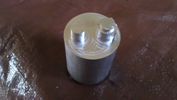

Post napisał: avatar_mk » 10 kwie 2014, 12:12
Komputer został podmieniony, OS ten sam, procek AMD mobile 2500@3200 1GB ramu.
Na nowo zainstalowany Mach 3 z licencją.
Ale mam teraz problem z ustawieniem silników.
Mam mikrokork 1/10, ustawiam w machu 400 kroków i du**, silniki się kręcą bardzo wolno a poprzednio było ok... Obojętnie jaki ustawie mikrokork i podliczę dla macha efekt ten sam.
200 x mikrokork/skok gwintu.
Edytuję gdyż przy użyciu G00 lub G01 i wrzuceniu g-kodu prędkości są ok. Natomiast nie działa przy używaniu strzałek z klawiatury w jog ustawiłem 100% i nic.

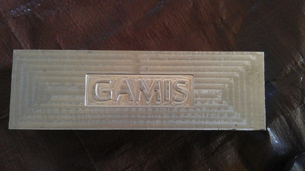

Post napisał: avatar_mk » 10 kwie 2014, 16:19
W jogu jest ustawione cont, i nie wiem co z tymi posuwami...
A to efekt z dzisiaj. Wszystko wygląda na to ze problem rozwiązany odnośnie przestawiania.
