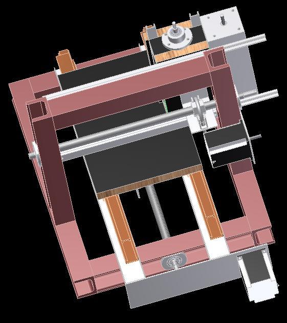

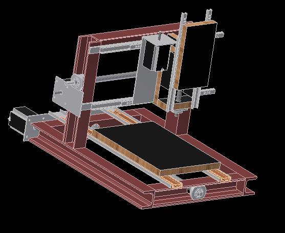

Model 3D w Inventorze. Na jego podstawie będę tworzył rysunki.
Mam jeszcze pytanie: Jak obliczyć siłę, z jaką frez będzie naciskał na materiał (tzn z jaką siłą silnik opuści mi narzędzie) i jakie opory będą powstawały przy przesuwie stołu?
Maszyna jest głównie przeznaczona do obróbki drewna. Jaką siłę potrzebuję żeby go obrabiać?

Troche nie bardzo widze umieszczenie silnika z boku supportu osi Z.
Zabiera to jak widze 100mm zakresu.
Upewnij sie czy cały stolik będzie w zakresie frezu.
Czemu nie pomyslisz nad napędem bezposrednim?? Wymylec jakies mocowanie silnika, do tego sprzęgło ROTEX i gra. Ja bym tu nie stosował pasków zębatych.
Powiedz jakie silniki i jaka śruba to sprawdze jaką siłe moze taki zestaw wygenerować.
Do drewna nie potrzebujesz wielkich sił. Weź do łapy frezarkę ręczną i pofrezuj coś, zobaczysz jak ładnie wchodzi

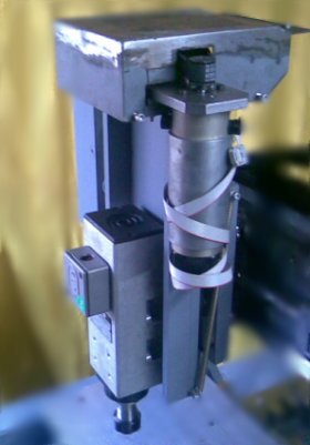

W zasadzie to z tego co widzę to nie będzie silnik przeszkadzał w Z jest tylko kwestia czy jest potrzebne tam przełożenie na paskach czy nie lepiej dać sprzęgło .Dla przykładu dołączam fotkę jak kiedyś dość długie serwo zamontowałem - głównym powodem to że serwo jest dośc długie i psuło wygląd całości

Jest to projekt na prace mgr, więc troszkę musiałem po kosztach jechać. Bo uczelnia nic mi nie zwraca funduszy, a maszyna miała u nich zostać.
Silniki mają około 1,5Nm
Są to te silniki
model C6244-9212K
2-PHASE 1,8*/STEP - 200 kroków
AX06 0081A
DC 5,7V 1,6A
US7 88754
Śruby to M16.
Jaka moc mogę na nich otrzymać
Co do silnika to nie przeszkadza w ruchu wózka i może wyjeżdżać za ramę ale nieco się trzęsie bo jednak nie są dość sztywne te prowadnice choć głównie chodzi silnik.
Czy ktoś wie jak w tym programie można zrobić przekładnie na paski zębate. Bo znalazłem jakieś gotowe, ale koła i pasek nie pasują mi do tych, które posiadam a nie jestem w stanie sam zdefiniować dokładnej budowy koła i zębów.
Niestety na razie musi tak zostać w następną środę mam obronę pracy mgr potem będę mógł zmodernizować maszynkę. Teraz głównie chodzi mi o dokumentację techniczną jak i porady w celu zmodernizowania konstrukcji.

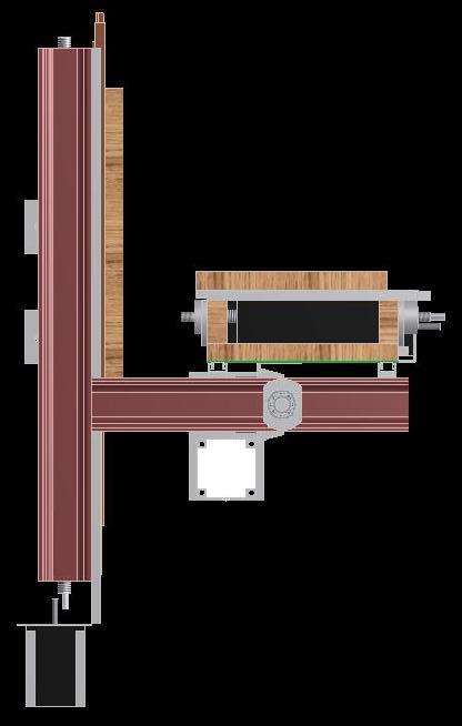

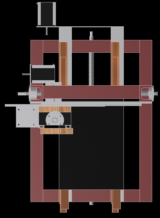

A poniżej kolejne obrazki z inventora.
