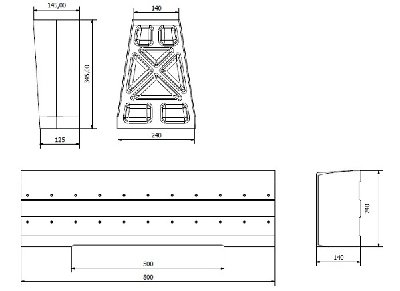

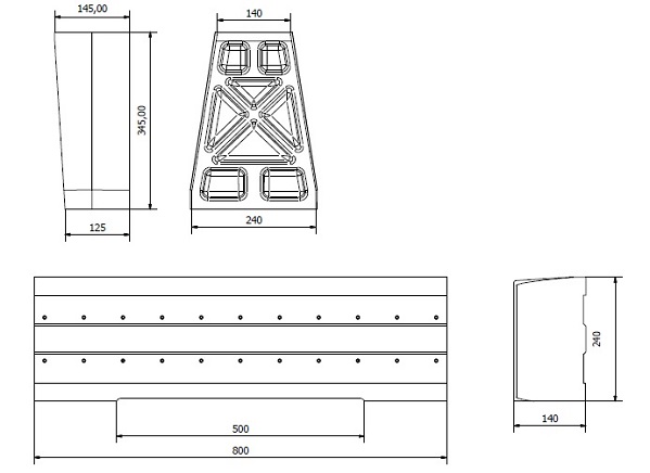

Tak wyglądają wymiary poszczególnych elementów.
Nawiązując do wyżarzania, jezeli bedzie taka potrzeba mogę to wykonać w cenie 2,5-3,5zł/kg odlewu, to wszystko zależy od chcącego i ilości chętnych.
Kwestia tez ile osób będzie chciało obróbkę ile rachunek itp. Uważam że obróbkę warto by było zlecić grupowo dla np 4 bram wtedy koszt mógłby wynieść 30-40% tego co ktoś z nas zleciłby osobno(obróbki nie wykonam Ja ponieważ nie mam do tego maszyn, będę to zlecał w przyszłosci).
Co do konstrukcji podstawy bazy to powstaje ona w zalążku. Był pomysł aby wykorzystac stół/płytę traserską. Jednak w moich rozmysleniach nawet wykorzystując płytę i tak trzeba bedzie ją obrabiać.
P.S Jezeli jest jakiś zapaleniec z okolić Łodzi chętny do grubszej współpracy w temacie to również zapraszam.

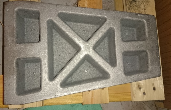

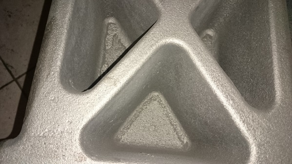

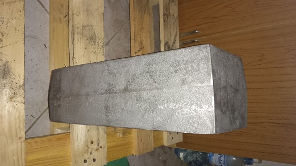

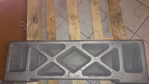

Odlewy
Tak wyszły pierwsze sztuki.
Na tą chwilę daję jeszcze moment na informacje kto byłby zainteresowany samymi odlewami bez obróbki bo dopiero za pojedyncze 2-3 tygodnie będę szukał obróbkowca.

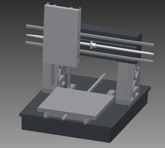

Na tą chwilę zajmę sie bardziej rozwojem podstawy pod maszynę.
Odnosnie samego projektu to zakładam pole obróbcze.
X- 500-600
Y- 500
Z- 300-350
Zakładam prowadnice wymiarze raczej 25 niz 20. To sie jeszcze wyklaruje

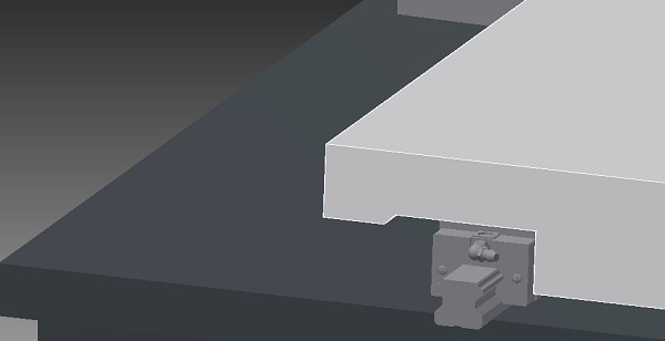

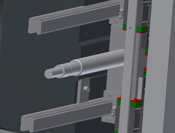

Postepy w projekcie. Generalnie wychodzę z założenia/doswiadczenia że dobrze jest wrzucić wszystko do projektu a potem robić porządek bo juz na tym etapie unikamy błędów. Zrobiłem zrzuty całości oraz systemu dopychania prowadnic do baz(stosowane to jest na wiekszosci maszyn przemysłowych) Jako podstawie nadal myslę o stole traserskim wierconym(dlatego będę dopychał wózki do baz a nie prowadnice, takie zastosowanie zmniejsza niestety przeswit, ale myslę że mozna zastosować zwykłe stalowe szlifowane puce do podwyższenia bramy a koszt powinien byc niewielki.
