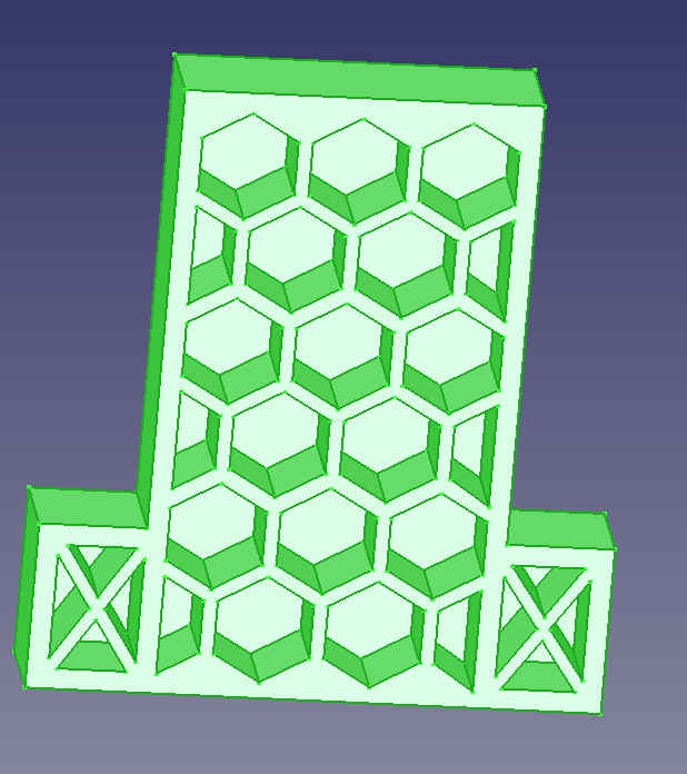

Płyty traserskie nie są optymalizowane pod duże obciążenia ani pod tłumienie drgań. Postuluje odlać również podstawę(albo ją znać jako element dodatkowy dla chętnych).
podstawa żebrowana w plaster miodu :wink: miałem gdzieś PDF o optymalnych żebrowaniach podstawy poszukam. Jeśli będziecie robić również podstawę to pisze się na projekt. Waga 500 kg przeznaczenie aluminium miedz

Tak widzę podstawę bardzo wstępnie. 320 kg żeliwa + kilka kilogramów na podstawy pod szyny. Pozdrawiam
Dodatkowo można dodać kołnierze(trójkąty przy podstawie mocowania kolumn) jak przy wyrobie z chin (ze zdjęcia powyżej)
[ Dodano: 2016-07-17, 18:05 ]
Znalazłem optymalne rozwiązanie częściowo odpowiadające koncepcji plastra miodu.
Należy z wymiarować i do roboty :wink:

Zgadzam sie że nie do tego są one stworzone. Zgadzam sie że mozna isc do przodu i optymalizować, kwestia tylko ile zyskamy jakim kosztem. Dla mnie konstrukcja stołu traserskiego i jego żebrowanie jest wystarczająca, nie rozumiem tez dlaczego struktura plastra miodu miała by byc lepsza od krzyżowych żeber.
Konstrukcja z ogarnieciem modelu logistyki ewentualnego odprężania, obróbki przy 300-400kg opłacalnosc dla mnie to balans na granicy 4-6tys zł. Jeżeli jest tu ktos chętny pociągnąć temat z modelami i tym wszystkim to zapraszam, chętnie tą podstawę kupię. Jednak w tej chwili pójdę drugim torem, aby skonczyc maszyne a na niej zrobic model na ewentualną podstawę, jesli będę miał zastrzeżenia do pracy i nie osiągnę założeń na płycie.

bolebor pisze:Znalazłem optymalne rozwiązanie częściowo odpowiadające koncepcji plastra miodu.
inżynier liczy wytrzymałość ale również i koszty. Zysk w technologii odlewniczej to mniejsza waga bez utraty własności.
Plaster miodu może być fajny w większej serii ale tu, dla kilku odlewów sprawdź sens stosowania trudniejszego modelu wobec klasycznej płyty żebrowanej tyle że o większej masie
Zamiast iść w stronę zwiększenia precyzji może łatwiej o grubsze żebra.
Początkujący projektant często popada w cyzelowanie drobnostek zamiast zastosować masywny konkret.
Jeszcze jedno.
Podstawa nie jest obciążona tak bardzo aby wtykać tam dużą liczbę wzmocnień. Nie warto.
Liczy się płaszczyzna bramy w której pracuje głowica.

Lubie perfekcje ale to często kończy się lawinowym wzrostem kosztów :lol:
Pisze się na ten projekt pozdrawiam.
Zetkę również można odlewać. Aluminium w Z-ce będzie kiepsko tłumić drgania. Kolega myślał nad "grupowym odlewem Z-tki"?
