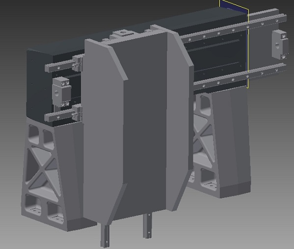

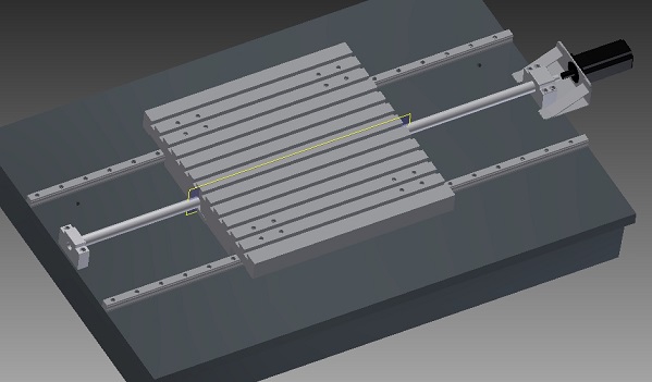

Wszystko po mału prze do przodu. Wycena obróbki wstepna jest. Mam zamiar to skonczyć projektwo z pełnym pakietem obudowy wanny na wióry itp.

Z Z-ce nie zamieniłeś miejscami wózków i szyn ? Bo tak wynika z 2-go rysunku.

Klasyczna konstrukcja krzyzaka z prowadnicami na osi z tzn na płycie wrzeciona
