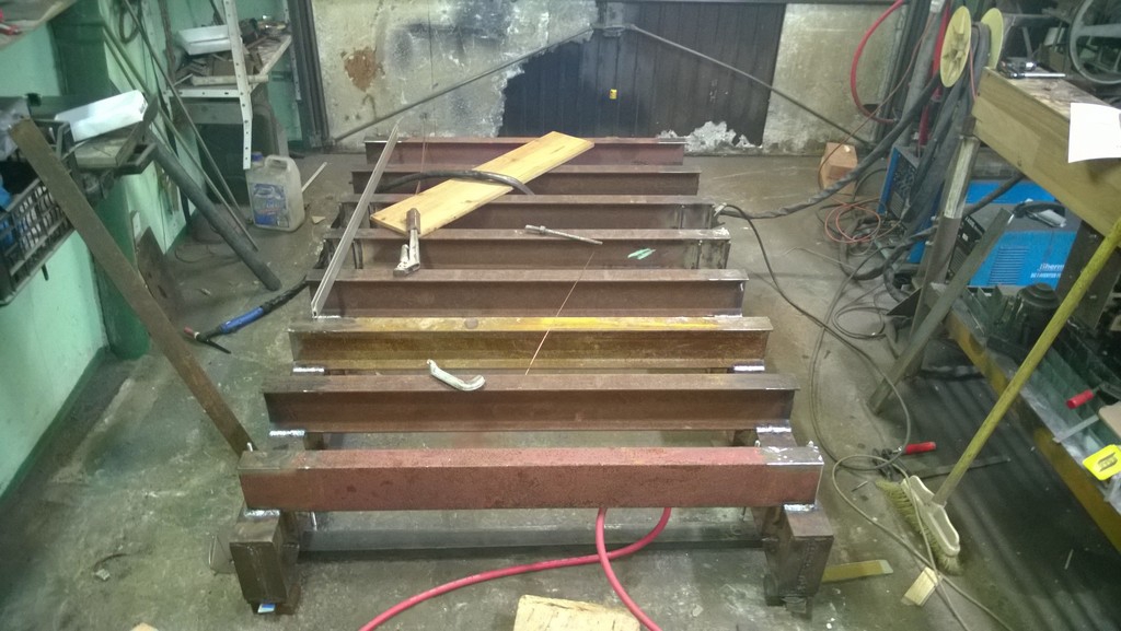

Na serwo trzeba będzie jeszcze poczekać, aktualnie brak funduszu ale w przyszlosci podmienie
gaspar
Posty: 1705
Lokalizacja: Stargard
Post napisał: gaspar » 21 lis 2015, 20:56
Czy zamierzasz napędzać tą bramę dwoma silnikami? Jeśli tak to daj w tej osi co najmniej dwa serwokrokowce, by mieć jakiekolwiek sprzężenie zwrotne. W przypadku gdyby jeden z silników zgubił kroki masz skoszoną bramę. Jeśli sterowanie w tym momencie nie wywali Ci błędu przeciążenia to będzie gięło śruby napędowe. Pomyśl o "twardym" zderzaku, to konieczność jeśli nie zamierzasz używać precyzyjnego bazowania na indeks.
Odprężenie tej konstrukcji to konieczność.
Oś Z - w tym przypadku dałbym płytę nośną dla osi 35-40mm alu z Gleicha poliki 20mm.
Przeciwwaga pneumatyczna będzie konieczna.
Wózki z naprężeniem wstępnym.

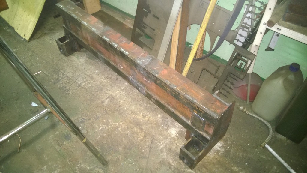

Czy wibracyjnie uda się odprężyć ceownik 500/200mm, nie jest za maly?
gaspar
Posty: 1705
Post napisał: gaspar » 23 lis 2015, 13:09
Da się, ale jak zaczniesz odprężać po kawałku to Cię ta inwestycja po kieszeni zaboli.
gawron77
Posty w temacie: 23
Posty: 69
Rejestracja: 10 wrz 2011, 16:58
Lokalizacja: Myszków
Post napisał: gawron77 » 24 lis 2015, 12:17
wiec idzie do pieca

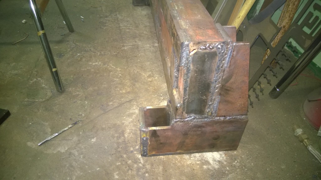

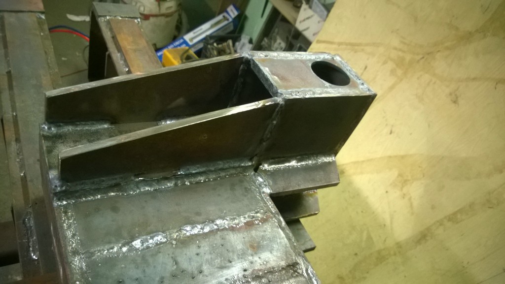

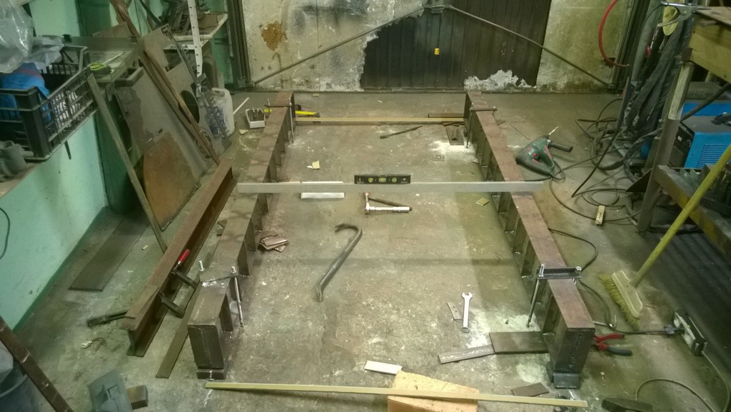

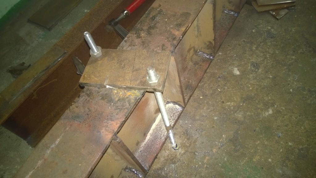

Post napisał: gawron77 » 14 sty 2016, 13:21

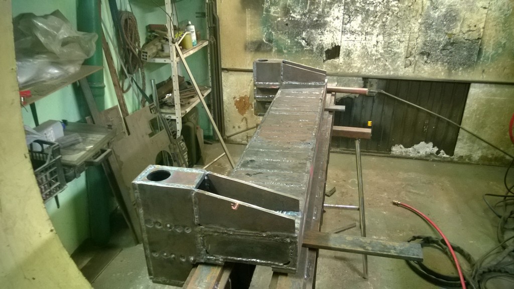

Ciąg dalszy zaprawy z maszyną.
wiktorelblag
Posty: 309
Rejestracja: 19 sty 2014, 18:56
Lokalizacja: Elbląg
Post napisał: wiktorelblag » 14 sty 2016, 16:47

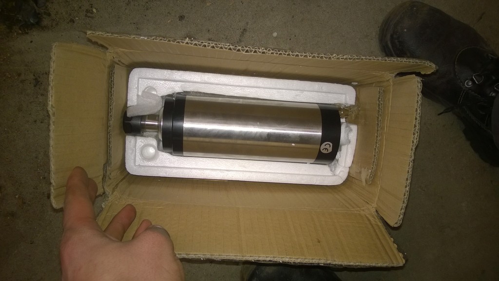

ładna robota ale spawania DUUUUUŻOOOO.
No i konstrukcja MEGA a wrzecionko od drewniaka.
gawron77
Posty w temacie: 23
Posty: 69
#18
Post napisał: gawron77 » 14 sty 2016, 20:26
Wiem, na początek wystarczy. Na mocniejsze portfel nie pozwala bo mam do przebudowy cały warsztat. Za jakiś czas kupię coś mocniejszego, napewno nie chińczyka.

Pytanko do Forumowiczów,
Mam możliwość odprężenia konstrukcji wibracyjnie i w piecu.
Którą opcję wybrać?
Damradę
Posty: 284
Rejestracja: 04 gru 2013, 13:16
Lokalizacja: Ścinawa
#20
Post napisał: Damradę » 20 sty 2016, 13:57
Jak po zsumowaniu kosztów wychodzi podobnie to ja bym brał osobiście wibracje. Nie trzeba się wozić z konstrukcją a to już duży plus , co do tego czy jak to wygląda od strony technologicznej to może ci co odprężali się wypowiedzą.
