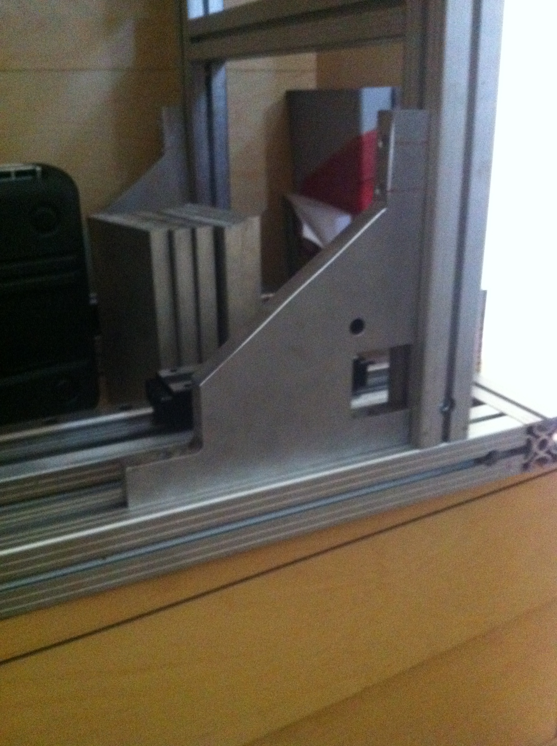

cala konstrukcja będzie wzmacniania formatkami alu,
w chinach za pare $ przetoczą sruby na wymiar pod bloki, także nie warto z tym się bawic...

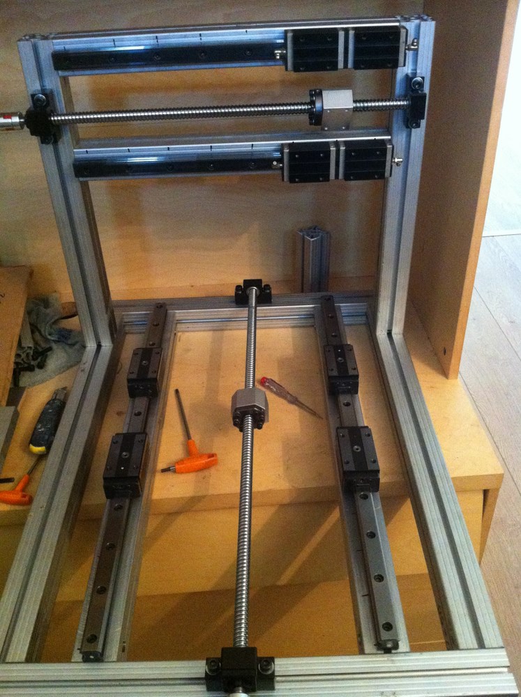

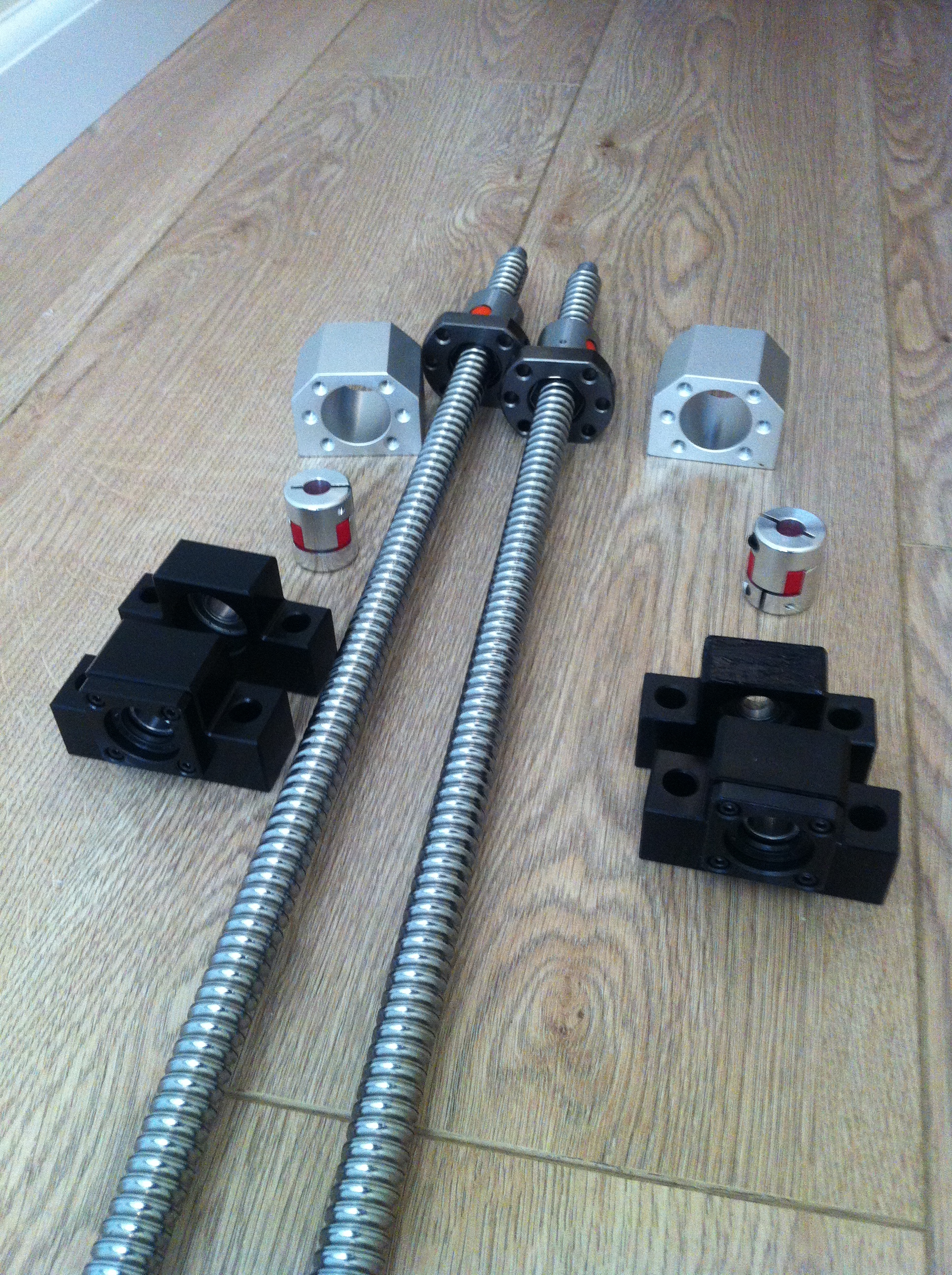

póki co zrobiłem zakupy,
zamowilem komplety srub kulowych 1605 na XY (sruby z nakretka, blok mocujący, bloki lozyskujace, sprzeglo klowe) wszystko od Freda z Chin
wcześniej zastanawiałem się jak zamontować blok lozyskujacy od strony napedowej na profil alu, znalazłem inny rodzaj bloku, z jednym otworem na srodku, co znacznie ulatwia montaż
EK12/EF12

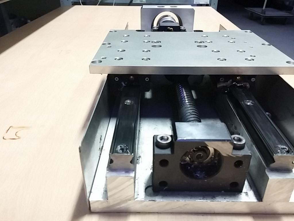

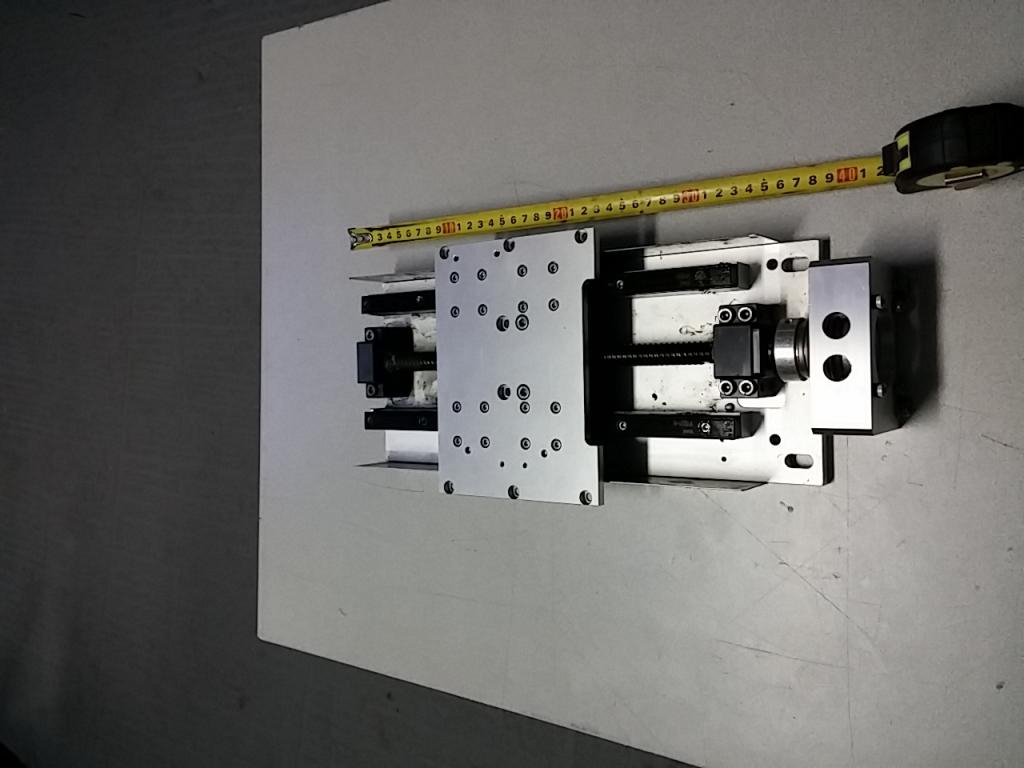

na Z-etka szukałem prowadnic liniowych i znalazłem cos takiego.
a, ze wymiary sa dosyć pasowne, to od razu zamowilem, cena wyjdzie podobna jak prowadnice + sruby, a odejdzie sporo pracy i aluminium
korzystając z przestoju zrobiłem wzmocnienia bramy...

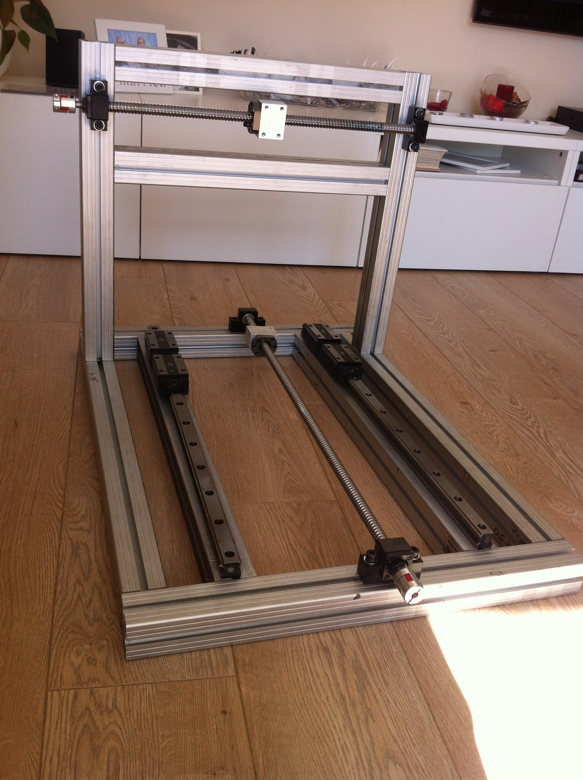

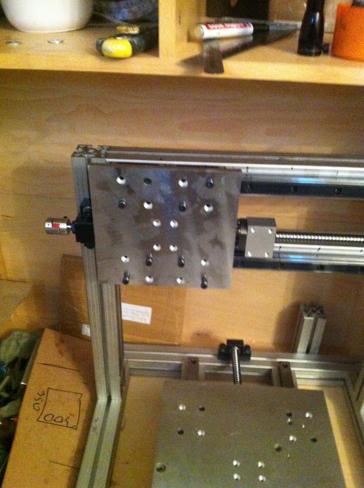

przyjechal Mikolaj z Chin,
w niedziele wyslali paczkę, a wsrode rano była już u mnie!!!!
do tego nie musialem placic VAT-u...:) bo fakturę zanizyl na 48$:)

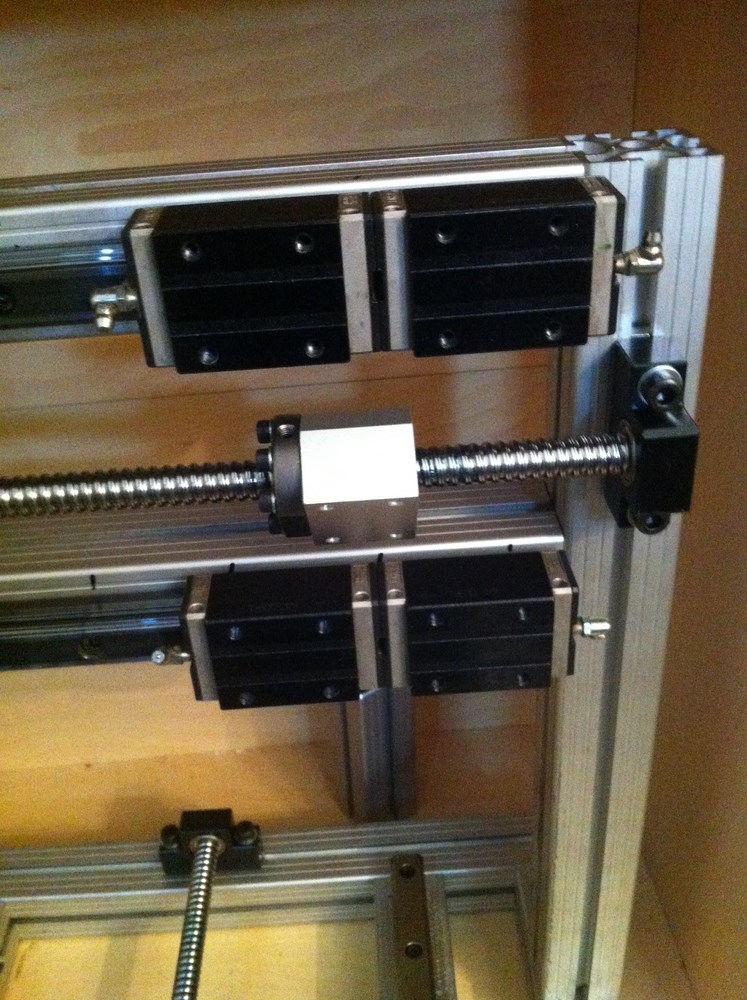

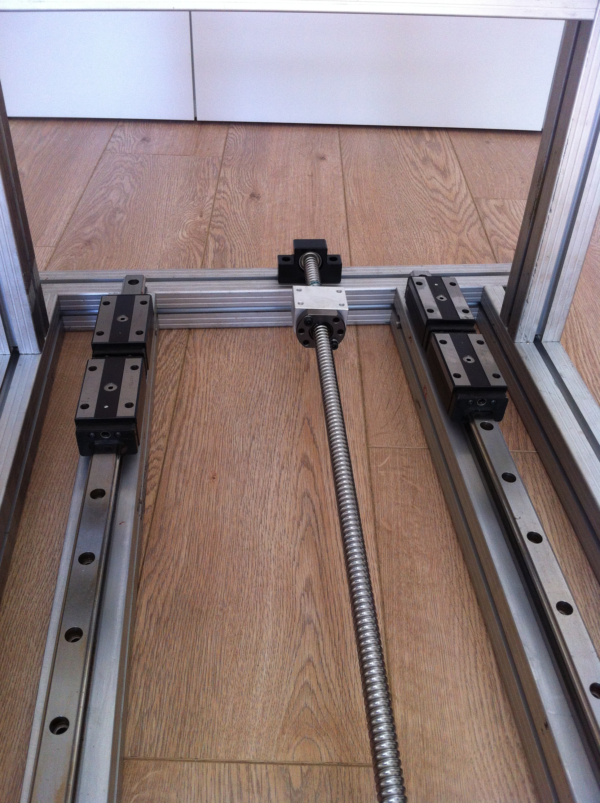

na szybko wszystko zamontowałem i już widze, ze wysokość wozkow z obudowa nakrętki się nie pokrywają...
wozki sa nizej w porównaniu z obudowa nakrętki
i teraz pytanie, co lepiej przefrezowac???
- bloki lozyskujacy od spodu
-obudowę nakrętki od góry przefrezowac i nakretke przeszlifować? bo frezowac pewnie będzie ciężko
Adam Domański
Posty: 868
Lokalizacja: Rzeszów
Post napisał: Adam Domański » 12 mar 2015, 15:43
Moim zdaniem łatwiej zrobić podfrezowanie w stole pod obudowę nakrętki.

Post napisał: ci3jk4 » 14 mar 2015, 13:44
Pytanie jakie tam masz różnice, bo może najłatwiej być podnieść stół na jakichś dystansach/wyfrezować [najdrożej] dół stołu na całej powierzchni oprócz miejsc mocowania wózków.
Zauważ że samo podfrezowanie na obudowę nakrętki nie wystarczy, musi być na obudowę + flanszę nakrętki i może nawet na śruby mocujące nakrętkę do obudowy jeśli to więcej niż 2-3 mm.
kaczyniak
Posty w temacie: 29
Posty: 255
Rejestracja: 07 maja 2012, 01:19
Lokalizacja: Groningen/ Ostrołęka
Post napisał: kaczyniak » 14 mar 2015, 18:23
dokładnie jeszcze nie mierzyłem, ale jest to około 8mm,
tez wpadłem na pomysl, żeby pomiędzy wozki a stol zamontować formatki/ dystans o odpowiedniej grubości... chyba tak będzie najłatwiej
a jak wiadomo najlatwiejsze rozwiązania często sa najlepszymi

Post napisał: kaczyniak » 31 maja 2015, 18:44

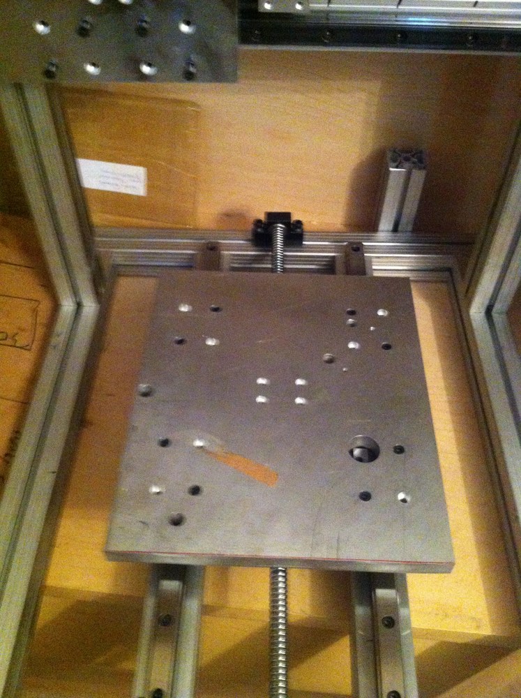

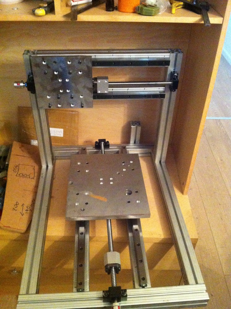

w końcu byłem na urlopie w Polsce i przywiozłem reszte potrzebnych rzeczy do budowy maszyny,
od razu zabrałem się do pracy, a
tu efekty:

Post napisał: Eryk1000 » 31 maja 2015, 19:33
Wygląda coraz ciekawiej, tylko bądź świadomy że ta konstrukcja będzie wiotka, w tym stanie tylko do drewna :P, chyba że ją wzmocnisz to może coś kolorowego pomału zrobi. Nie dawno skończyłem swoją, pole pracy 30x50 cm też z alu, waży około 100kg i nie jestem do końca z niej zadowolony bo podczas męczenia potrafi się odgiąć, wzmacniałem jak się dało ale niestety takie uroki profili. Tak wygląda mój sprzęt :D

Post napisał: kaczyniak » 31 maja 2015, 21:04
Mam to na uwadze...
Bede ja wzmacnial formatkami alu 20mm, gdzie to tylko mozliwe.
I mysle, ze aluminium bedzie smialo obrabiac,
Teraz mam maszyne cala z mdfu i tez alu obrabia...
