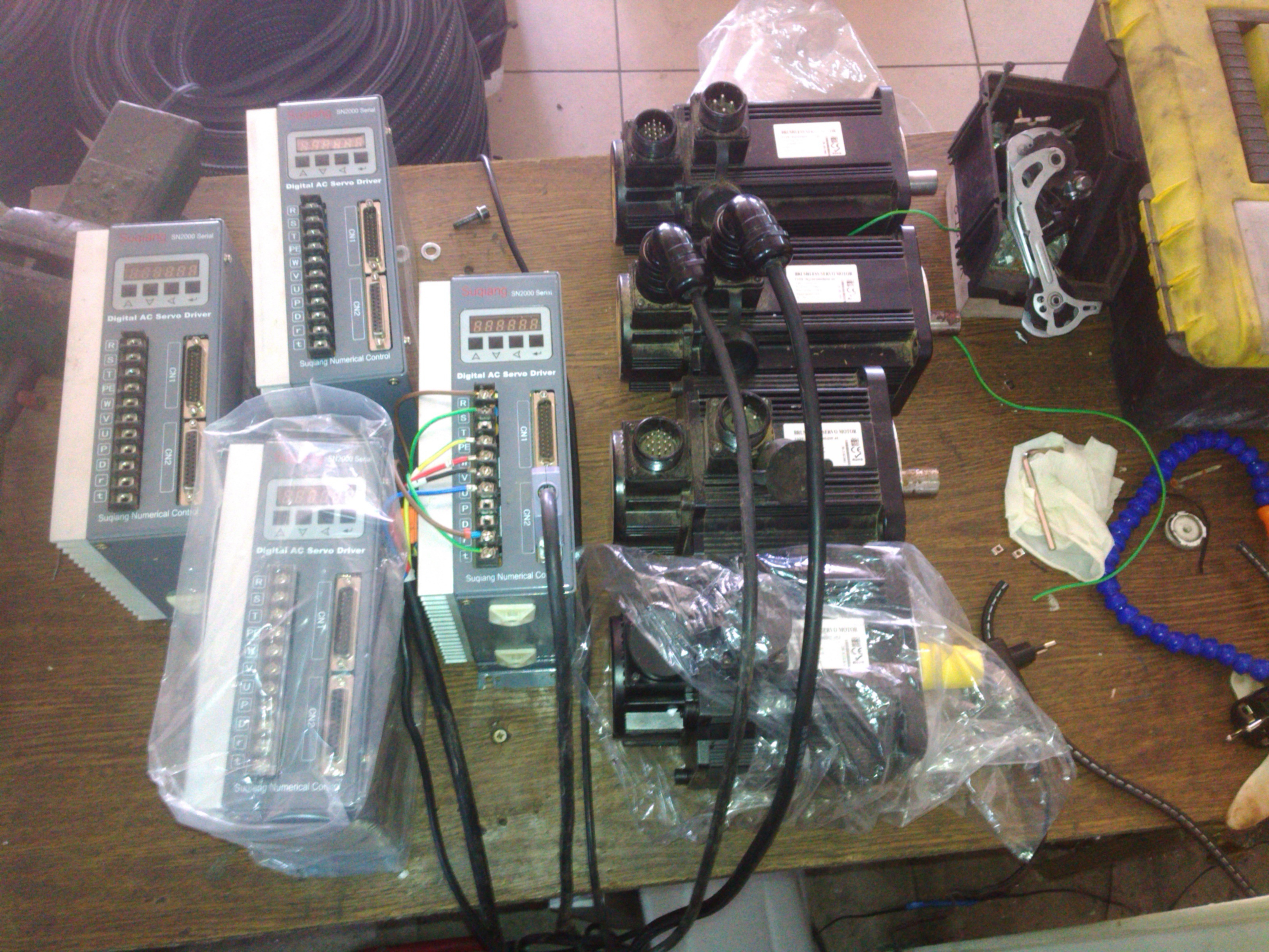

kond666
Posty: 134
Rejestracja: 09 mar 2007, 12:27
Lokalizacja: częstochowa
#20
Post napisał: kond666 » 05 maja 2014, 16:36
witam po przerwie. Miedzy czasie zakończyłem dyskusje serwa czy krokówki, bo trafiły mi się serwa całkiem niedrogo:
Są takie akurat, 6nm, nominalnie 2000obr. czyli przy śrubie 5mm skoku pozwoli na 10m/min tak jak fabryka dała - oczywiście G0.
Najlepsze że podchodzą bez żadnych kombinacji, średnice kołnierza i rozstaw śrub pasują idealnie. Kupiłem cztery, jedno na zapas, albo czwartą oś.
Koledzy poszukuje jeszcze wrzeciona na pas - ze zmianą, bez zmiany narzędzia - obojętnie.
Ważne żeby solidne było do max 6000(8000)obr, najlepiej bt40. Średnica max. 135mm na tyle pozwala otwór w kolumnie zetki.
