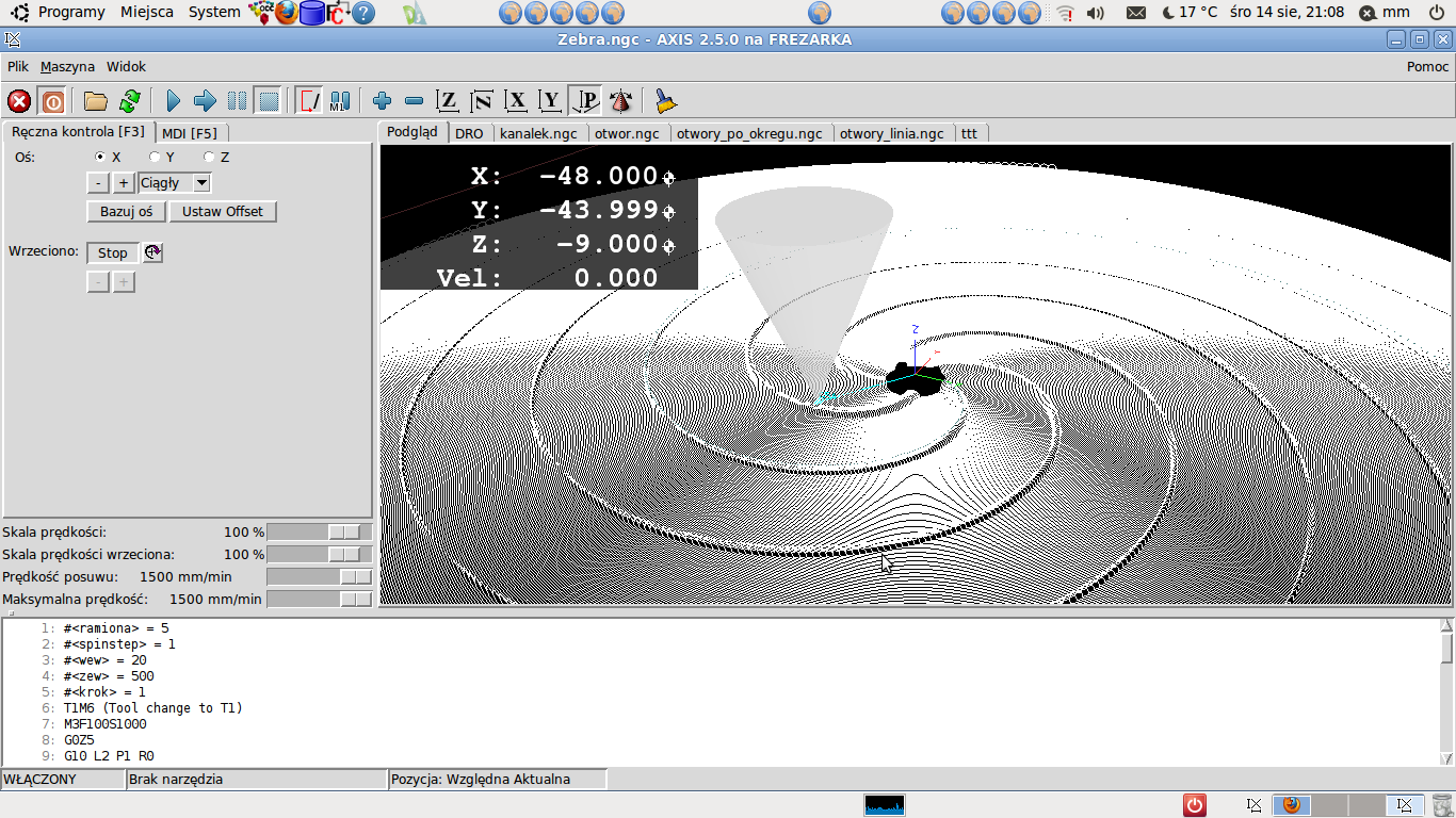

Kiedyś zacząłem pisać program na model koła pasowego o dość fantazyjnych żebrach wzmacniających.
To jest program w LinuxCNC :
Kod: Zaznacz cały
#<ramiona> = 5
#<spinstep> = 1
#<wew> = 20
#<zew> = 50
#<krok> = 1
T1M6 (Tool change to T1)
M3F100S1000
G0Z5
G10 L2 P1 R0
#<srednica> = #<wew>
#<spin> = 0
o100 while [#<srednica> LT #<zew>]
G0 X#<srednica> Y0
#<kat> = 0
o200 while [#<kat> LT 360]
G0Z0
G19
G3Y-5Z-5R5
#<kat> = [#<kat> + [360 / #<ramiona>]]
G10 L2 P1 R-[#<kat> + #<spin>]
G17
G2Y5X#<srednica>R#<srednica>
G19
G3Y0Z0R5
o200 endwhile
#<srednica> = [#<srednica> + #<krok>]
#<spin> = [#<spin> + #<spinstep>]
o100 endwhile
G17
G0Z5
G10 L2 P1 R0
m5
m2
A to podgląd ścieżki narzędzia:
Tak samo można zrobić program na cudownego ślimaka.
Po prostu nic nadzwyczajnego.
Takie rzeczy robi się standardowymi narzędziami.

tuxcnc pisze:To jest program w LinuxCNC :
O, wreszcie coś bardziej praktycznego niż teoria kolega wstawił. Jak są jeszcze inne takie smaczki to poproszę. :smile: Oczywiście w odpowiednim dziale....
A jak sie zmieni parametr to wychodzi takie coś:
Nie wiem po co mi to ale może się kiedyś przyda...:))
